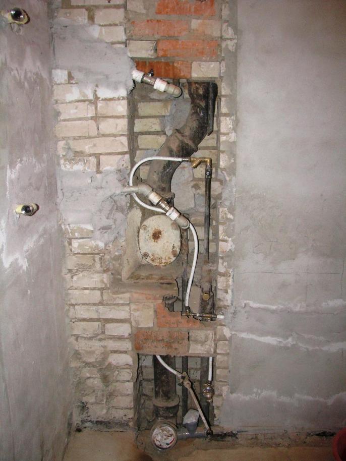

вывод под умывальник в саузле...
слив с инсталяции в унитаз... замурован
стиральная машина...да ну нах...пусть воняет
эти люди говорили что делали ремонт у губернатора... это наверное одна банда работает...я как не прийду на ху...ню, так обязательно работали у губернатора

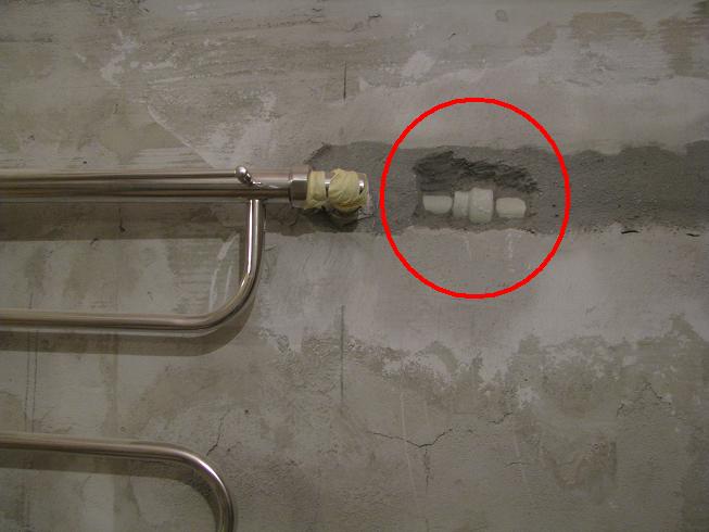

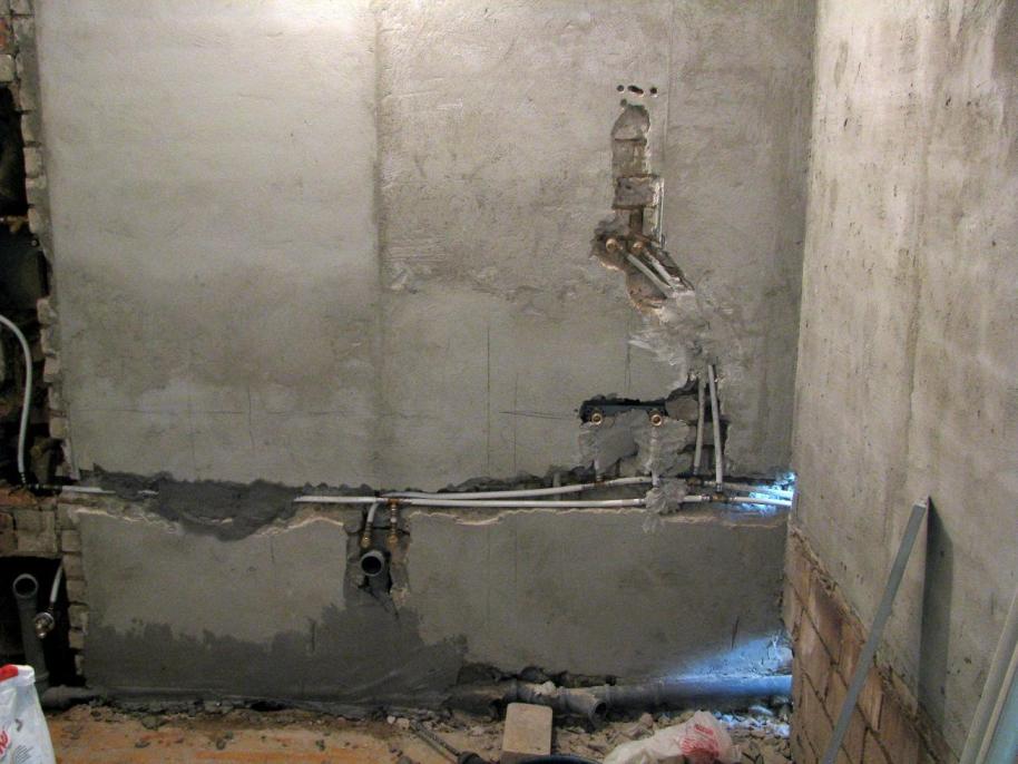

На дружественном форуме, после длительного выбора в "тендерах" заказчик выбрал исполнителя, который сделал ему так.
Работа- 680 у.е.
Материалы-520 у.е.
Это еще и не плохой монтаж...
Работа- 680 у.е.
Материалы-520 у.е.
Стоимость переделки озвучена в старой доброй пословице: 680 + 520 х 2 = 2400 у.е.

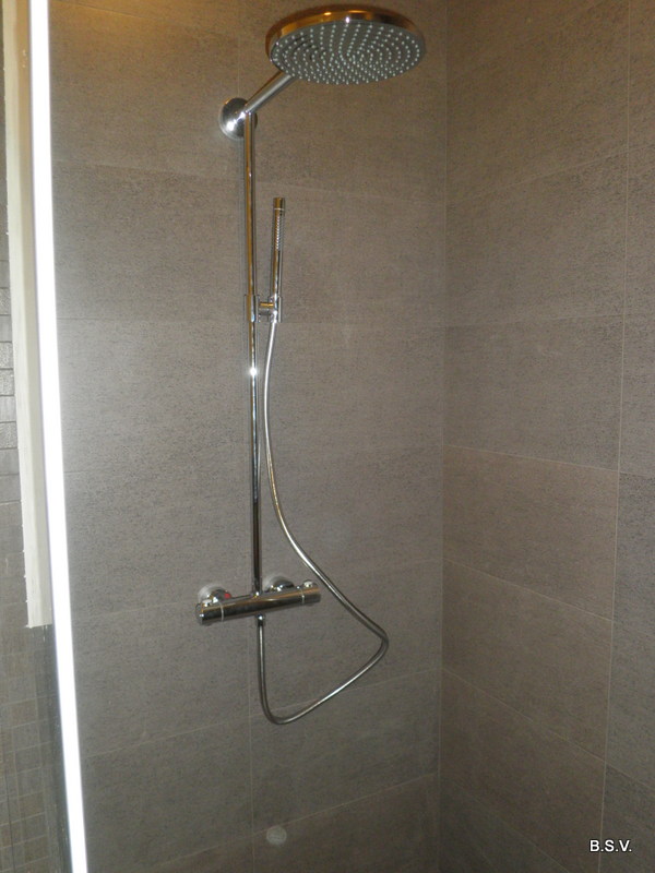

Вопрос к товарищам монтажникам: вот Вы наверника смонтировали уже много душевых кабин подобного типа:
на сегодняшний день разброс цен по смесителям скрытого монтажа и душевым лейкам просто огромнейший от 300грн до 60тис грн (а может и до бесконечности)
выработались ли у Вас свои впечатления про ту или иную продукцию???
Я вот присматриваюсь к лейкам есть продукция за 500 грн и написано латунь хромированная и за 3-4тис тоже, что самое любопытное и за 20тис тоже самое. Есть ли принцип разумной достаточности??
Может к примеру смеситель нужно обязательно покупать брендовый так как встраивается в стену, а лейку купить подешевле а при необходимости легко заменить??

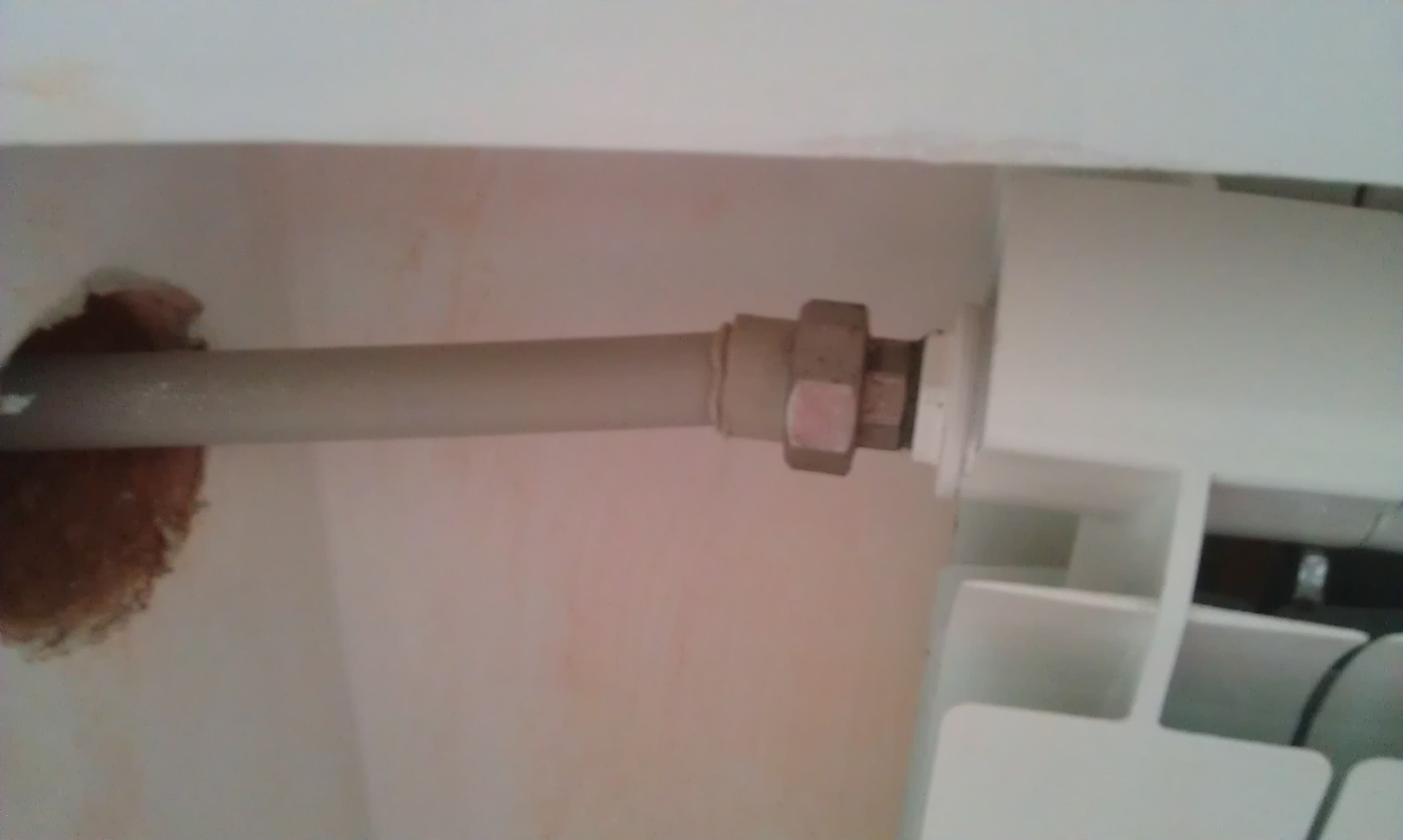

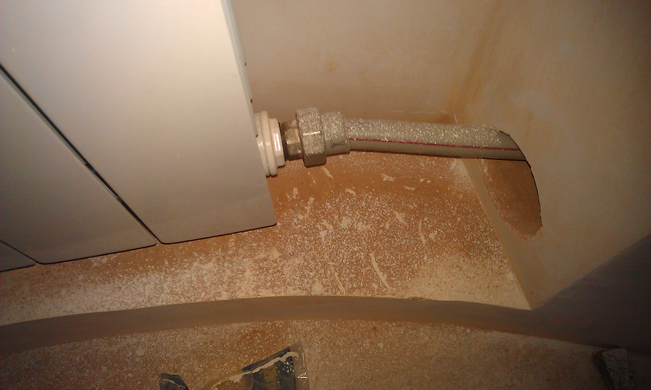

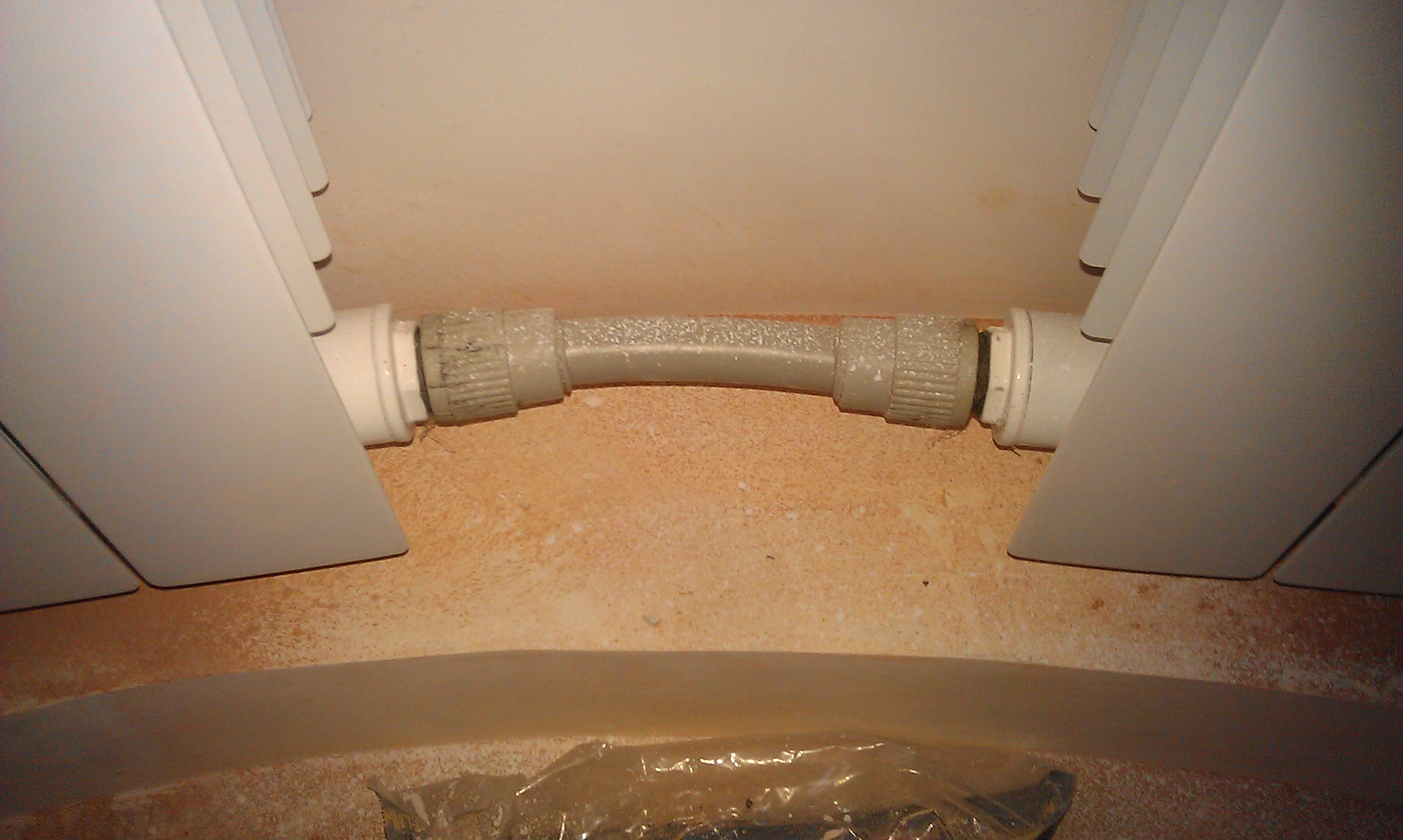

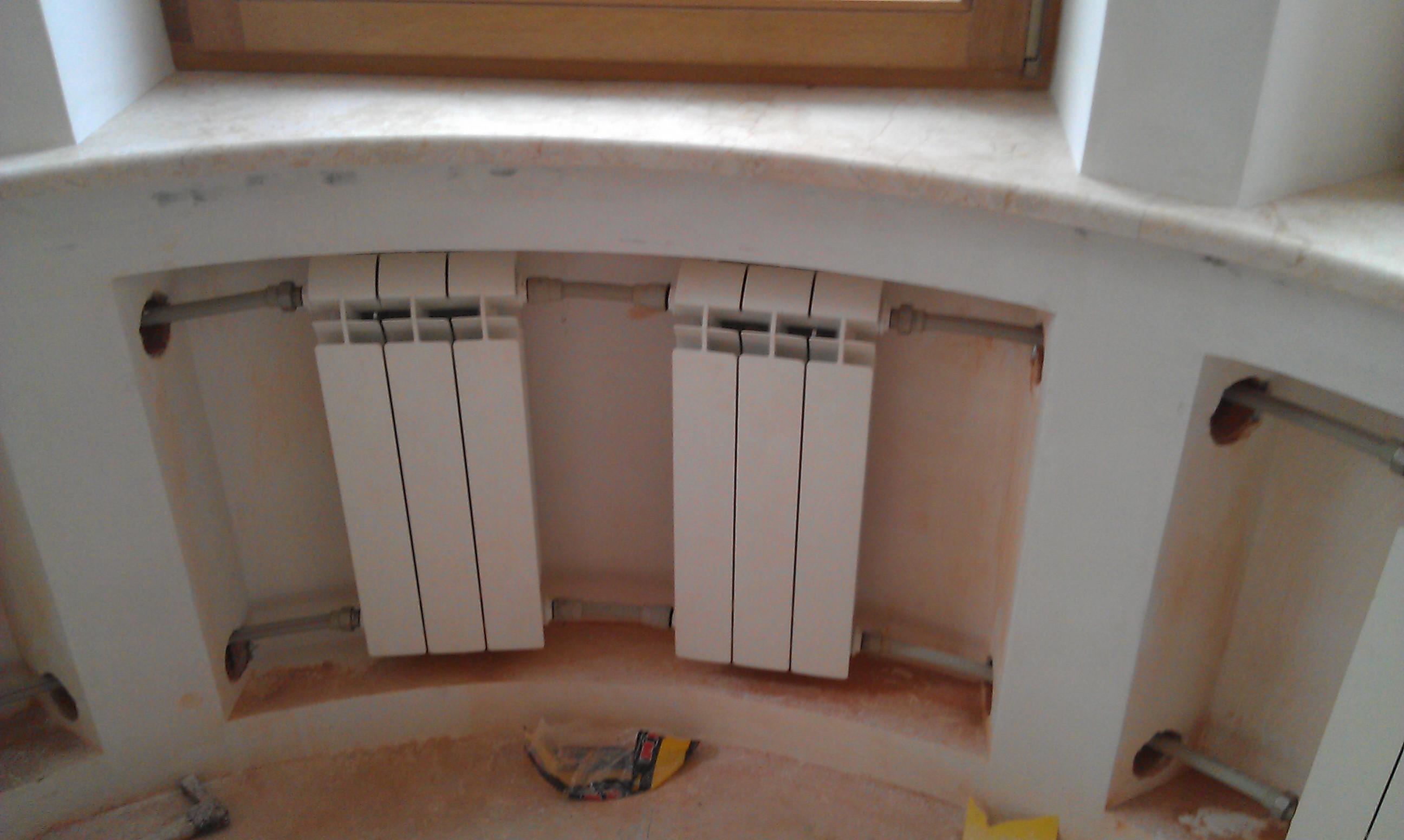

Смех, смехом, но представьте себе, какое нужно иметь воображение и мастерство, чтобы так связать радиаторы между собой.attachment.php?attachmentid=222058&d=1350575460
Я бы это назвал дыбелизмом и желанием получить деньги любой ценой.

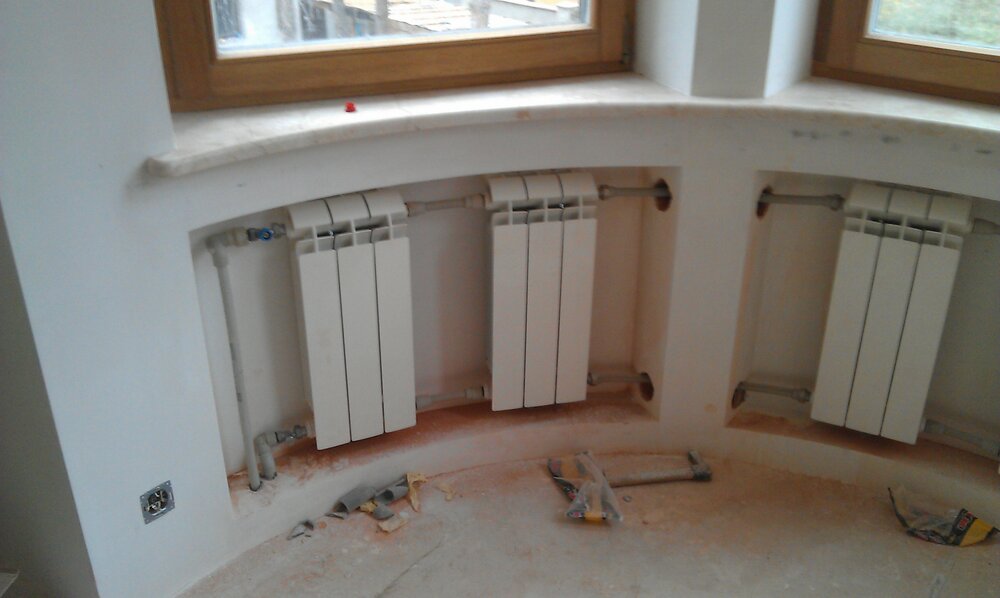

Оно то так, но ... ППР отечественный... коллекторная разводка. Коллектора для отопления человек использовал 1/2". Полы напрямую запитал от котла, без смесителя.
То что на фото, это вообще шедевр. Как думете, греет ? :)
Электромонтаж и запуск был за мной, а также поставка радиаторов и котельного оборудования... Остальное ребята делали сами, ибо у меня дорого и ППРом я не работаю.
Этот вопрос можно было бы и не задавать.
