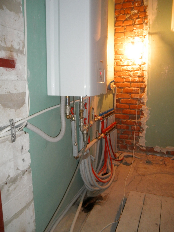

Сергей 31 Опубліковано: 18 жовтня 2012 Поділитись Опубліковано: 18 жовтня 2012 Остальное ребята делали сами, ибо у меня дорого Сделай человеку одолжение, порекомендуй не делать отделку. Так только систему отопления придется переделывать. 1 Посилання на коментар Поділитися на інших сайтах More sharing options...
bgt Опубліковано: 18 жовтня 2012 Поділитись Опубліковано: 18 жовтня 2012 Сделай человеку одолжение, порекомендуй не делать отделку. Так только систему отопления придется переделывать. не могу. клиента знаю давно, и прораба, который ведет обьект, и который привел сантехника, также знаю давно. Поэто сохраняю нейтралитет. Котельную подкоректировал, запустил. А в дом не лезу. Со временем само проявиться. Прошлый дом клиента выполняли медью (полы, вода, отопление). Здесь не понимаю что произошло... но увиденое меня огарчило. Посилання на коментар Поділитися на інших сайтах More sharing options...

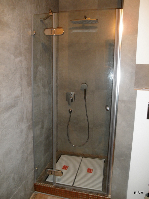

B.S.V. Опубліковано: 18 жовтня 2012 Автор Поділитись Опубліковано: 18 жовтня 2012 Может к примеру смеситель нужно обязательно покупать брендовый так как встраивается в стену, а лейку купить подешевле а при необходимости легко заменить?? Все что прячется в стены и пол, должно быть достойного качества. Снаружи- хоть пластмассовую лейку (такие раньше были, у них выход тоже 1/2*) Если задумали водопад, то он тоже монтируется через ибох и туда уже ничего другое не подойдет. 1 Посилання на коментар Поділитися на інших сайтах More sharing options...
Walduk! Опубліковано: 18 жовтня 2012 Поділитись Опубліковано: 18 жовтня 2012 на вскидку смеситель за 700 грн - это нормальна вещь или барахло?? Посилання на коментар Поділитися на інших сайтах More sharing options...
B.S.V. Опубліковано: 18 жовтня 2012 Автор Поділитись Опубліковано: 18 жовтня 2012 Смотря какой и на что. Посилання на коментар Поділитися на інших сайтах More sharing options...
Walduk! Опубліковано: 18 жовтня 2012 Поділитись Опубліковано: 18 жовтня 2012 хочу сделать такую же душевую кабину только без ручной лейки. Я так понимаю что ibox с наворотами нужен если есть несколько боковых форсунок, а для простого душа подойдет такой смеситель (ссылка устарела) Поправте если я ошибаюсь Посилання на коментар Поділитися на інших сайтах More sharing options...
B.S.V. Опубліковано: 18 жовтня 2012 Автор Поділитись Опубліковано: 18 жовтня 2012 а для простого душа подойдет такой смеситель (ссылка устарела) Поправте если я ошибаюсь Это только для одной зоны. Если только один душ, то пойдет. 1 Посилання на коментар Поділитися на інших сайтах More sharing options...

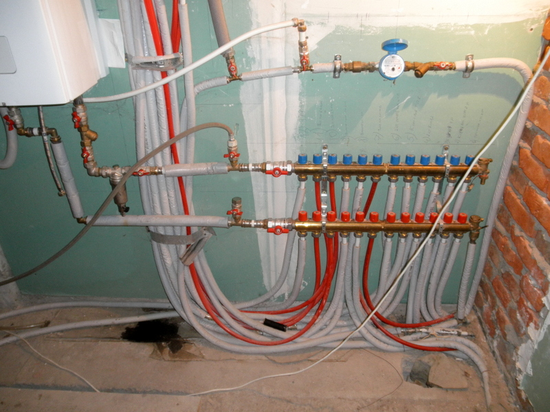

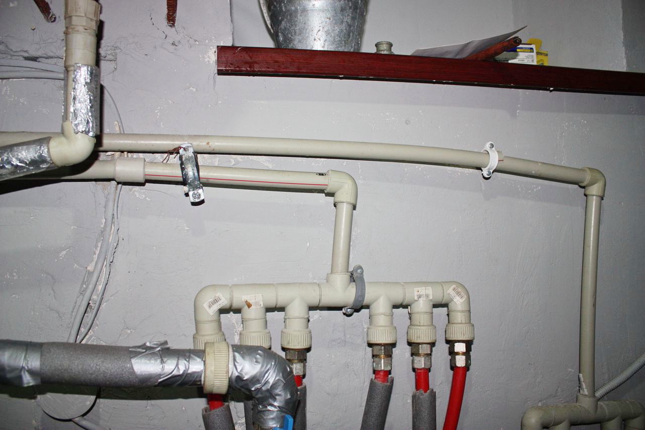

B.S.V. Опубліковано: 23 жовтня 2012 Автор Поділитись Опубліковано: 23 жовтня 2012 Очень сложно сделать лучевую систему отопления, чтобы она не работала. Но тут получилось!!! Посилання на коментар Поділитися на інших сайтах More sharing options...
Сергей 31 Опубліковано: 23 жовтня 2012 Поділитись Опубліковано: 23 жовтня 2012 Но тут получилось!!! Ничего не меняется. На зиму всегда есть что переделывать. Посилання на коментар Поділитися на інших сайтах More sharing options...
naupv Опубліковано: 23 жовтня 2012 Поділитись Опубліковано: 23 жовтня 2012 А те хлопцы наверное поехали к себе в горы за удлинителями для радиатора? Посилання на коментар Поділитися на інших сайтах More sharing options...
murava Опубліковано: 23 жовтня 2012 Поділитись Опубліковано: 23 жовтня 2012 Каноничная сборка материала " куплено в Эпицентре". Куда ни ткни - евойный ассортимент до последнего краника Посилання на коментар Поділитися на інших сайтах More sharing options...
Сергей 31 Опубліковано: 23 жовтня 2012 Поділитись Опубліковано: 23 жовтня 2012 поехали к себе в горы за удлинителями для радиатора? Каноничная сборка материала " куплено в Эпицентре". Андрюха скажи, ты к ним ближе живеш, может знаеш? Горные сантехники папахи носят? Посилання на коментар Поділитися на інших сайтах More sharing options...
B.S.V. Опубліковано: 23 жовтня 2012 Автор Поділитись Опубліковано: 23 жовтня 2012 Андрей. Ты же сам 3 часа назад, сказал за красненькую, что можно оставить. Посилання на коментар Поділитися на інших сайтах More sharing options...
murava Опубліковано: 23 жовтня 2012 Поділитись Опубліковано: 23 жовтня 2012 Андрей. Ты же сам 3 часа назад, сказал за красненькую, что можно оставить. Я не сказал, что ассортимент Эпицентра нельзя ставить. Я сказал, что на фото все как на подбор - как по одному чеку куплено Между прочим, ввести в ритейл ассортимент Джакомини по трубе и арматуре наверное это был самый разумный шаг со стороны Эпицентра. Карма явно стала чище и лучей поноса уменьшилось... .... Горные сантехники папахи носят? Папах не видел. Но у меня есть, именная Со времен короны осталась. Но за твой гонорар за котельную они делают особняк Я даже не знаю плюс это тебе или минус.... Но ты как в карпаты приедешь, не говори о своём ремесле на всяк случай.... А то тебе объявят джихад как мне ромстал 1 Посилання на коментар Поділитися на інших сайтах More sharing options...
naupv Опубліковано: 23 жовтня 2012 Поділитись Опубліковано: 23 жовтня 2012 куплено в Эпицентре А разве там Протермы есть? Никогда не обращал внимания. Посилання на коментар Поділитися на інших сайтах More sharing options...
murava Опубліковано: 23 жовтня 2012 Поділитись Опубліковано: 23 жовтня 2012 Это исключение из правила, которое подтверждает оное Посилання на коментар Поділитися на інших сайтах More sharing options...
Сергей 31 Опубліковано: 23 жовтня 2012 Поділитись Опубліковано: 23 жовтня 2012 Но за твой гонорар за котельную они делают особняк : Я даже не знаю плюс это тебе или минус.... Так каждому свое. Кому апельсины, а кому ящики от апельсин. Посилання на коментар Поділитися на інших сайтах More sharing options...
ts3 Опубліковано: 23 жовтня 2012 Поділитись Опубліковано: 23 жовтня 2012 Но за твой гонорар за котельную они делают особняк Я даже не знаю плюс это тебе или минус.... Лучше одна хорошо работающая котельная, чем целый особняк неработающих радиаторов 11 Посилання на коментар Поділитися на інших сайтах More sharing options...

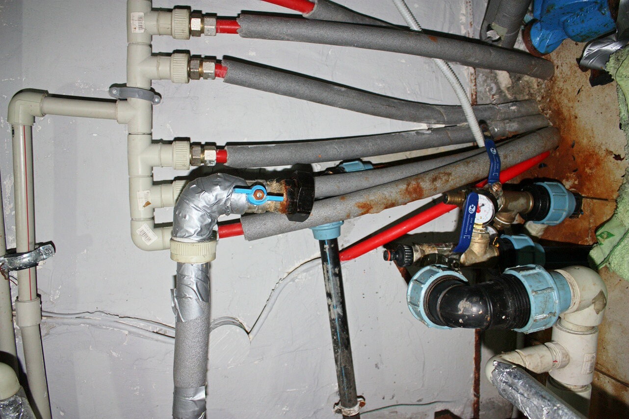

GeoTeplo Опубліковано: 30 жовтня 2012 Поділитись Опубліковано: 30 жовтня 2012 Из этой темы... На фото: разводка ХВС по дому. Что интересно, выполнено той же самой трубой, что и на теплые полы. Маркировка стоит SDR10, выполнено по ТУ ***** номер не помню. SDR 11 знаю, SDR 13.6 знаю, но кто такой SDR 10? Посилання на коментар Поділитися на інших сайтах More sharing options...
B.S.V. Опубліковано: 30 жовтня 2012 Автор Поділитись Опубліковано: 30 жовтня 2012 мать его туда... бля, неужели... нет слов для выражений! Серый и как ты такое находишь(((( В Вашей тепловой сфере, вижу, не намного лучше Посилання на коментар Поділитися на інших сайтах More sharing options...
REYDER Опубліковано: 30 жовтня 2012 Поділитись Опубліковано: 30 жовтня 2012 B.S.V., оно так везде... и в вентиляции и в кондиционировании. Просто в кондиционировании мы чет тему такую не завели пока еще))) форум не такой живой по этим направлениям. Посилання на коментар Поділитися на інших сайтах More sharing options...

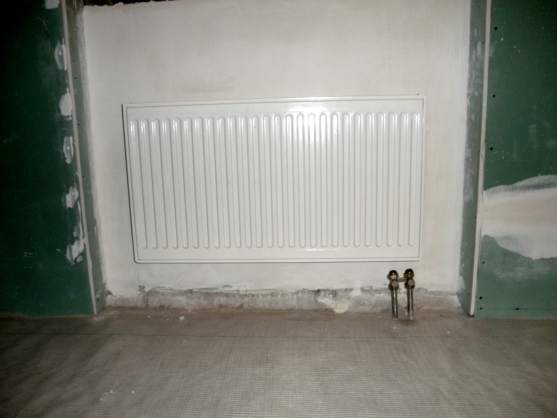

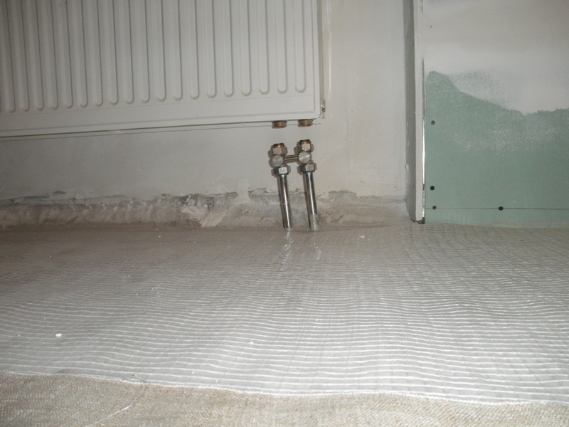

AleXkit Опубліковано: 4 листопада 2012 Поділитись Опубліковано: 4 листопада 2012 День добрый) Скажите, правильное ли подключение алюминиевых радиаторов вход слева внизу, выход справа внизу, т.е. гибрид нижнего и бокового подключения (теплый теплоноситель сам поднимается вверх в радиаторе). Большая ли теплопотеря при этом? Посилання на коментар Поділитися на інших сайтах More sharing options...
Interso Опубліковано: 4 листопада 2012 Поділитись Опубліковано: 4 листопада 2012 День добрый) Скажите, правильное ли подключение алюминиевых радиаторов вход слева внизу, выход справа внизу, т.е. гибрид нижнего и бокового подключения (теплый теплоноситель сам поднимается вверх в радиаторе). Большая ли теплопотеря при этом? Корадо пишет до 10% от мощности радиатора. 1 Посилання на коментар Поділитися на інших сайтах More sharing options...
