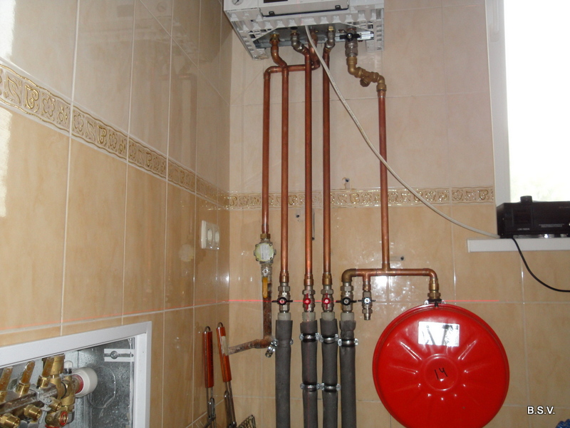

По поводу ранее предоставленных фото.
Заказчиком было принято решение все переделать начиная от входов в гостевой домик.
В основном инсталяция будет осуществятся по наружке, трубопроводами ТЕСЕ (они белого цвета). Изоляция будет применяться только в полу.
Сметная стоимость материалов 7329 грн. Работа по факту, но с нулевой рентабельностью (это подарок, и на беде на приучены зарабатывать)

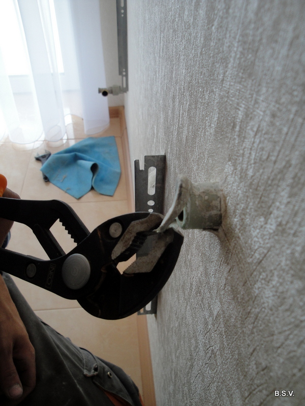

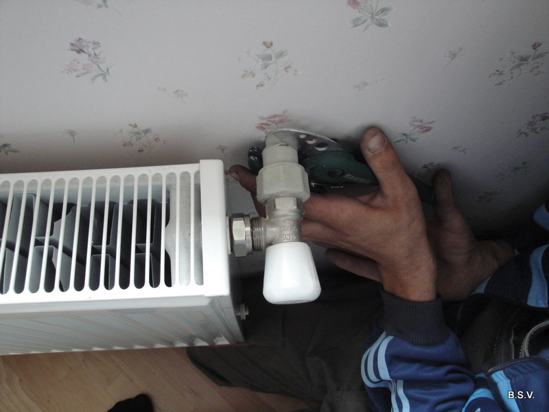

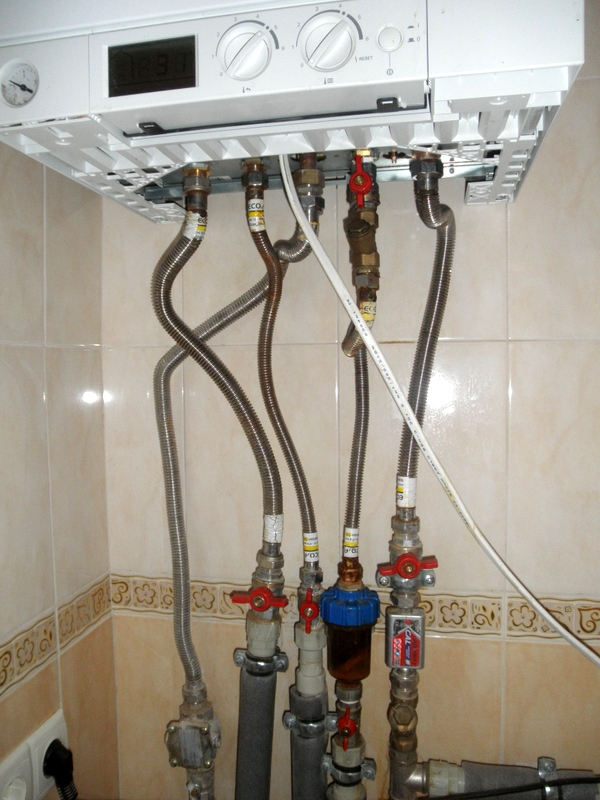

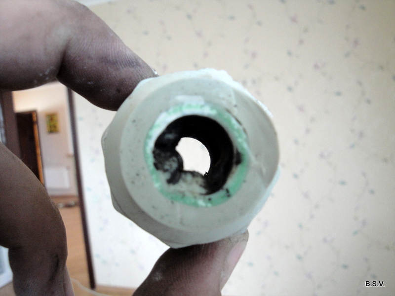

Это было там (пост 426), где переделывали красивый котел.
Затем дошло и до радиаторов.
А что в полу-подумать страшно, но морально люди уже подготовлены к ремонту в ново купленном доме.
Пока попросил не давать на котле более 70*, может этот процесс оттянется.
