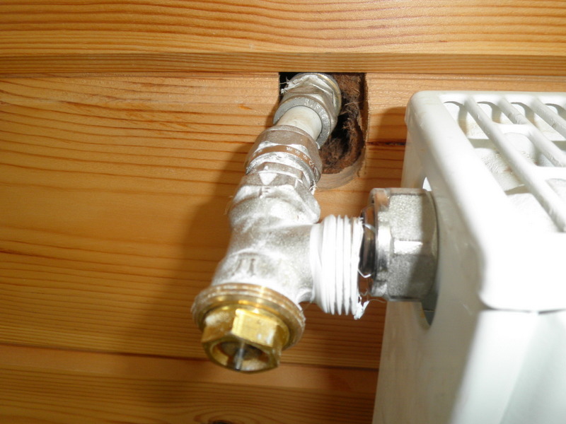

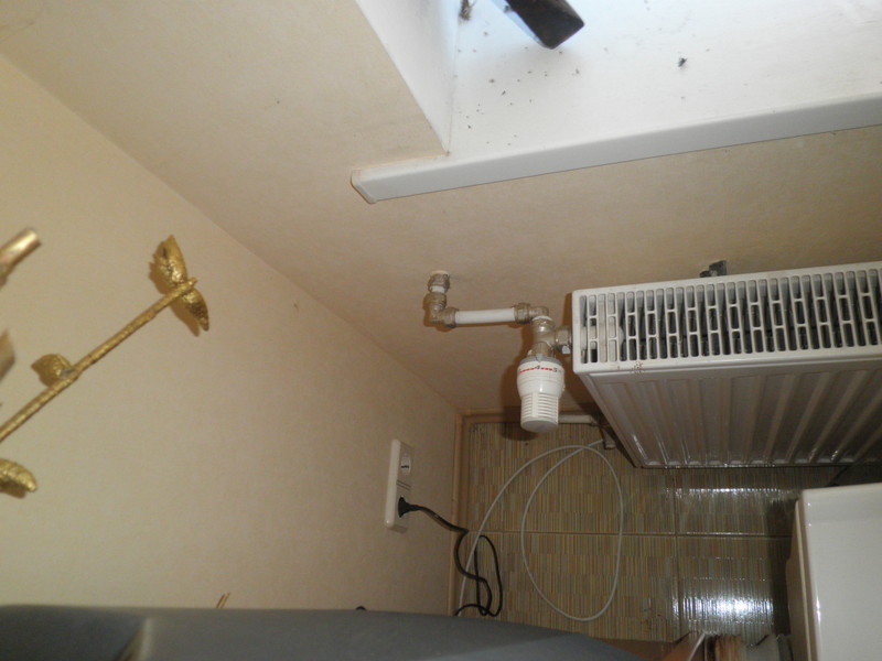

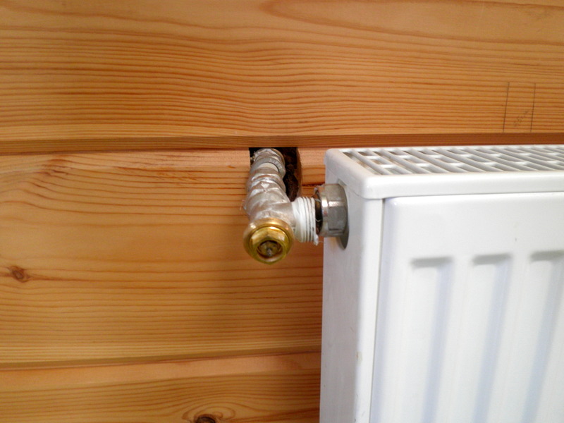

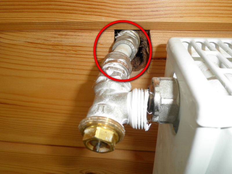

а вот это грубая ошибка? этот кусочек трубки? у меня блин тоже примерно так получится (((
Если вся система такими соединениями,утоплена в стены(в пол),то это потенциальная БОМБА,и рано или поздно будьте готовы к внеплановому(капитальному)ремонту.Дешевле переделать на самых ранних стадиях.

под "такими соединениями" вы имеете ввиду цангу?
Да!К этим соединениям должен быть доступ,поскольку со временем из нужно подтягивать.
П.С.ИМХО.Лучше купить дешевые радиаторы и сантехнику,а то что прячете в пол и стены(трубы и фитинги)должно быть нормального качества.Радиаторы и сантехнику можно в любой момент поменять(без разрушений).
