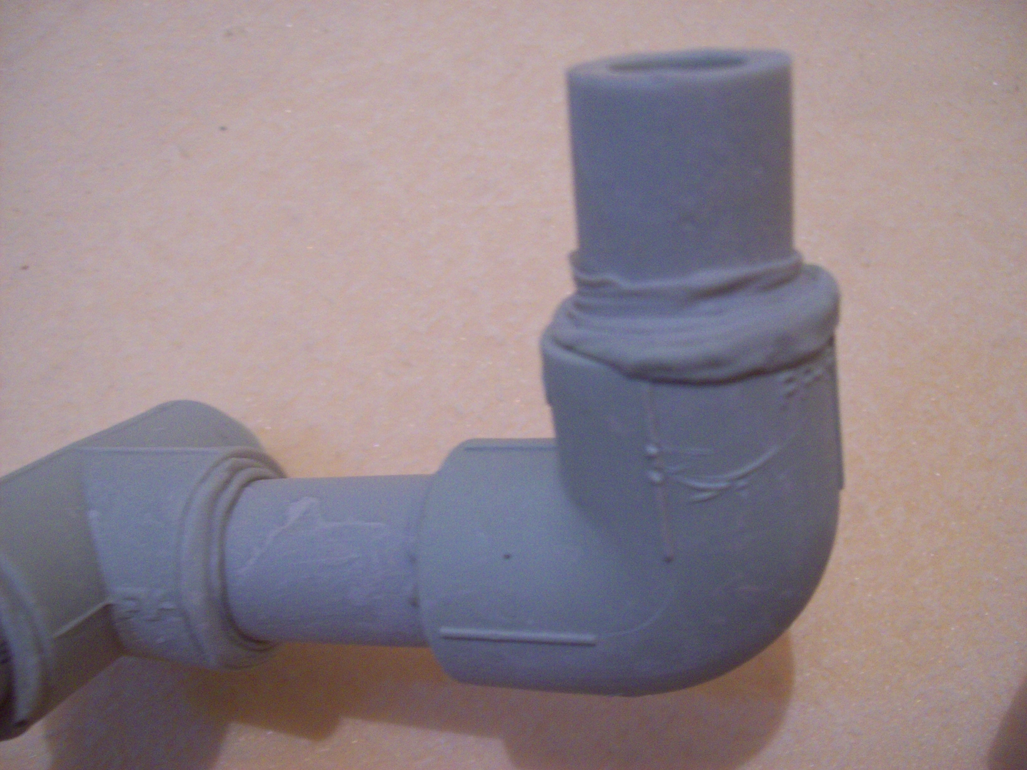

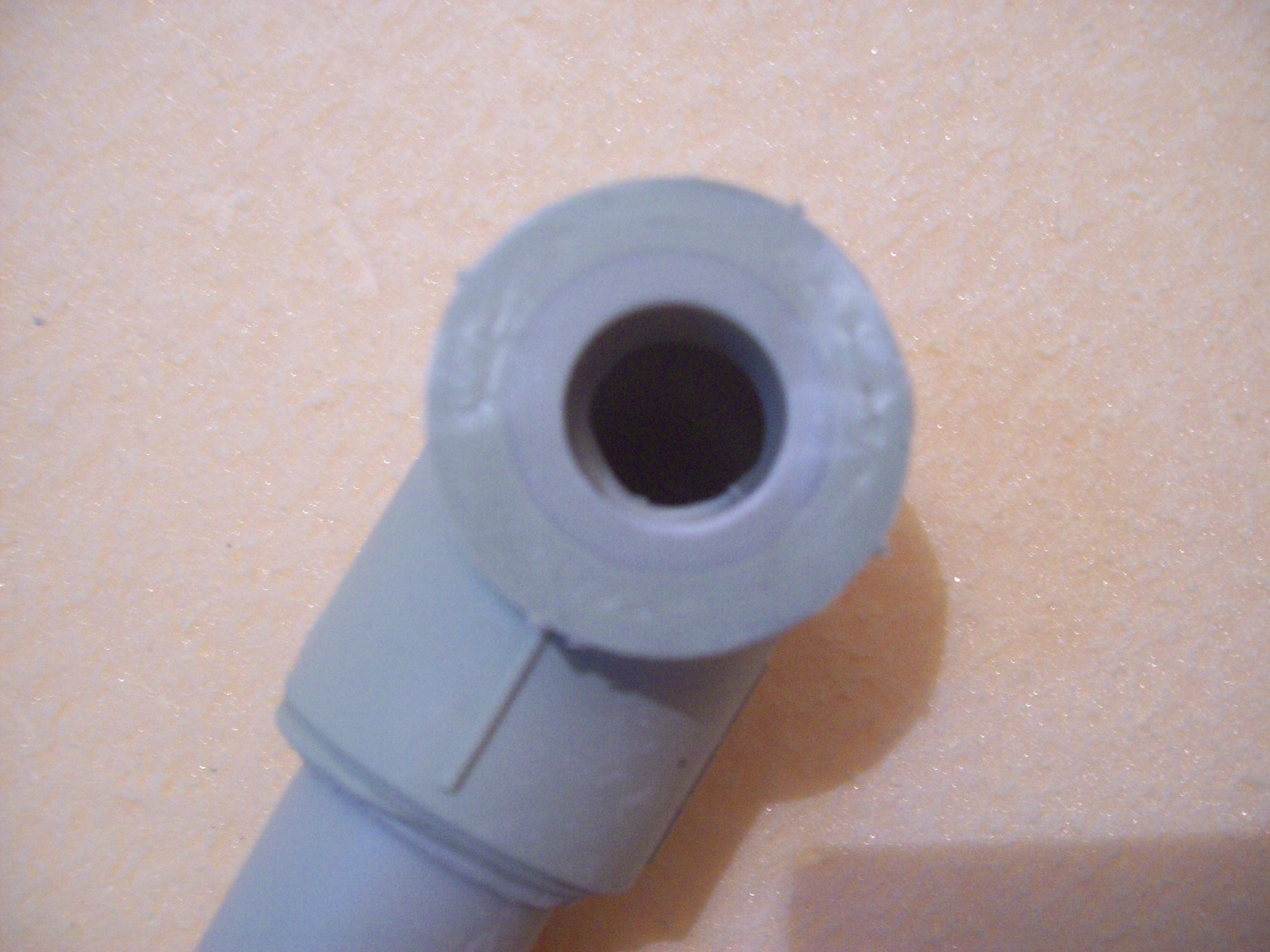

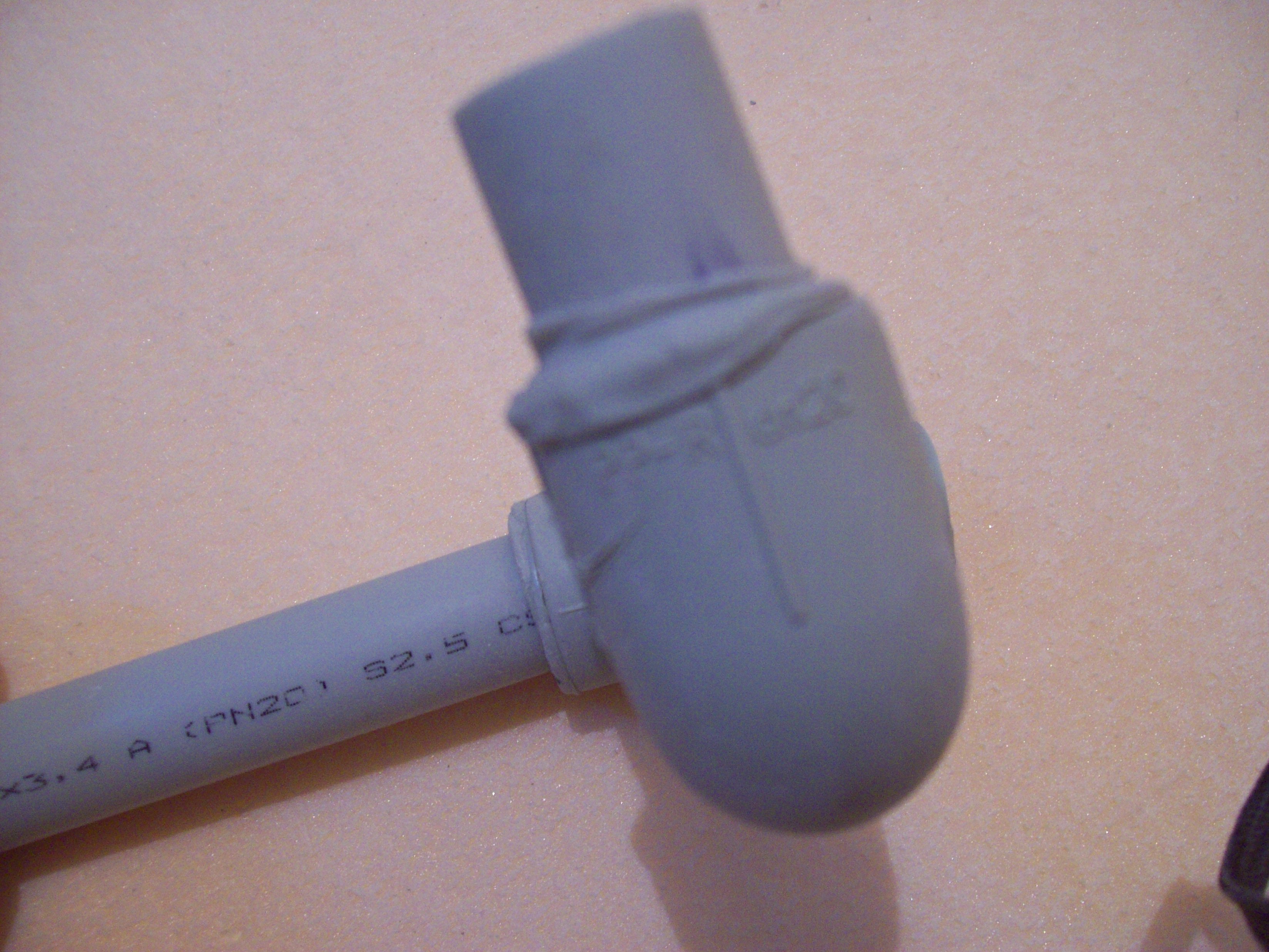

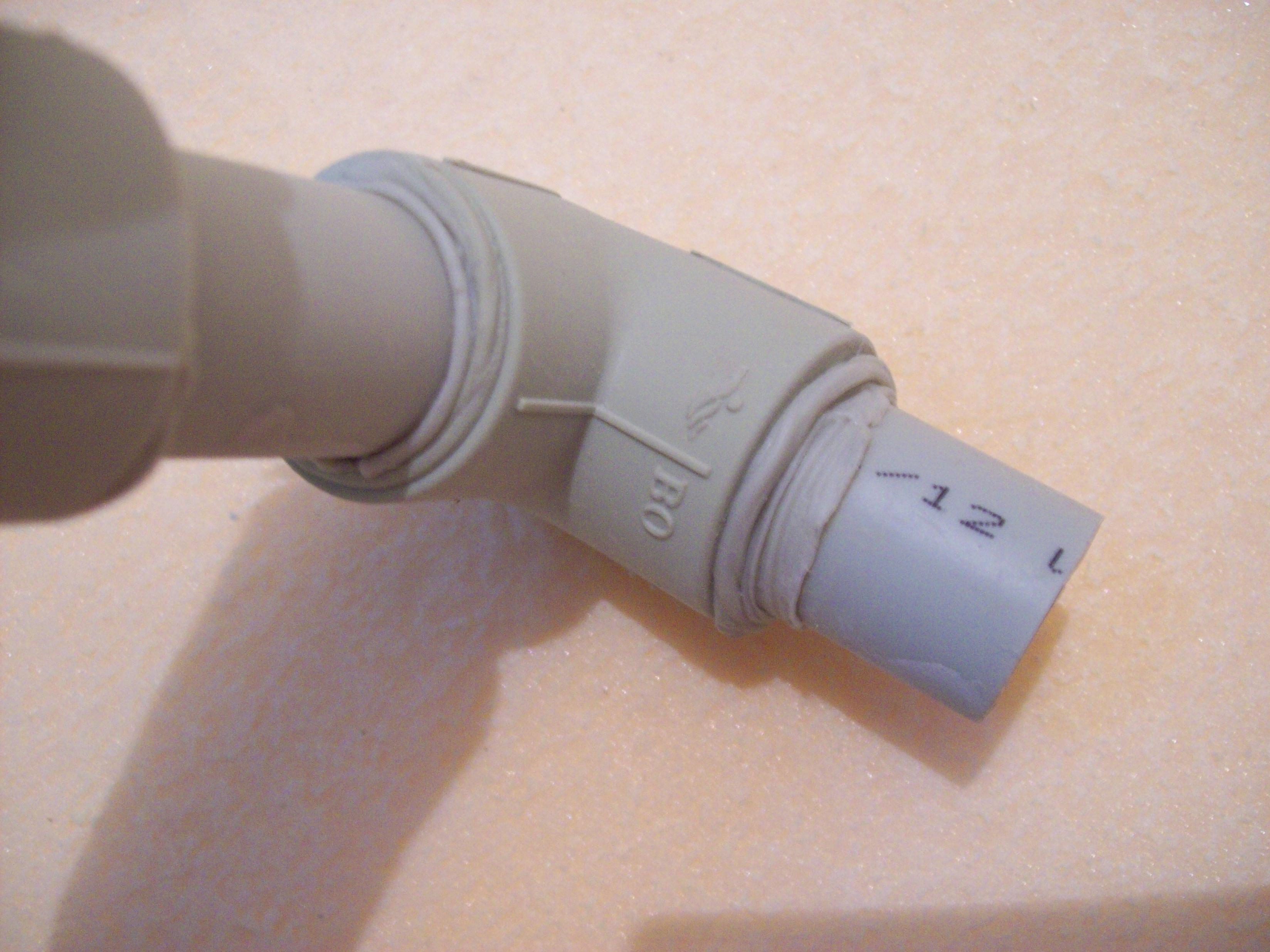

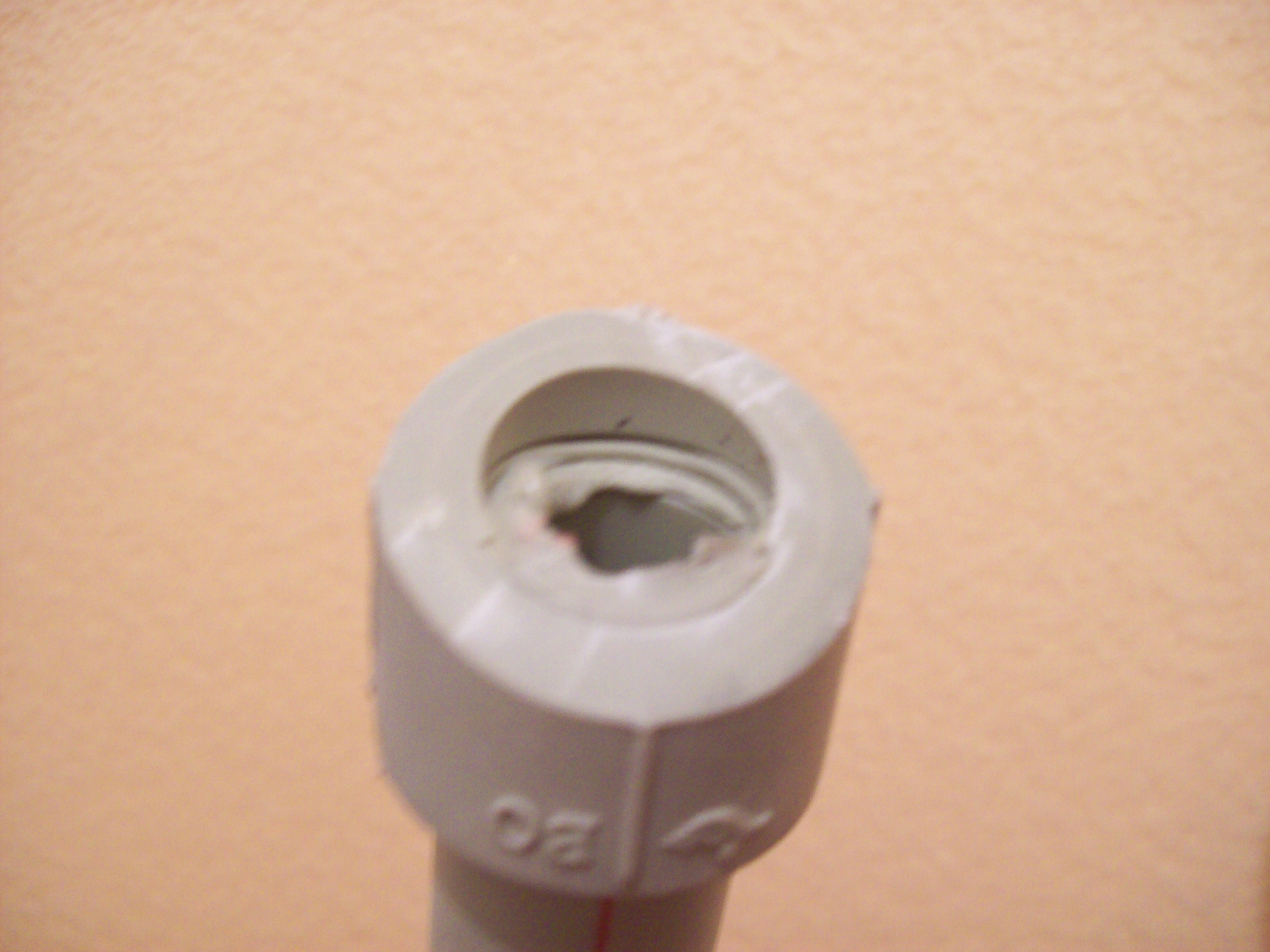

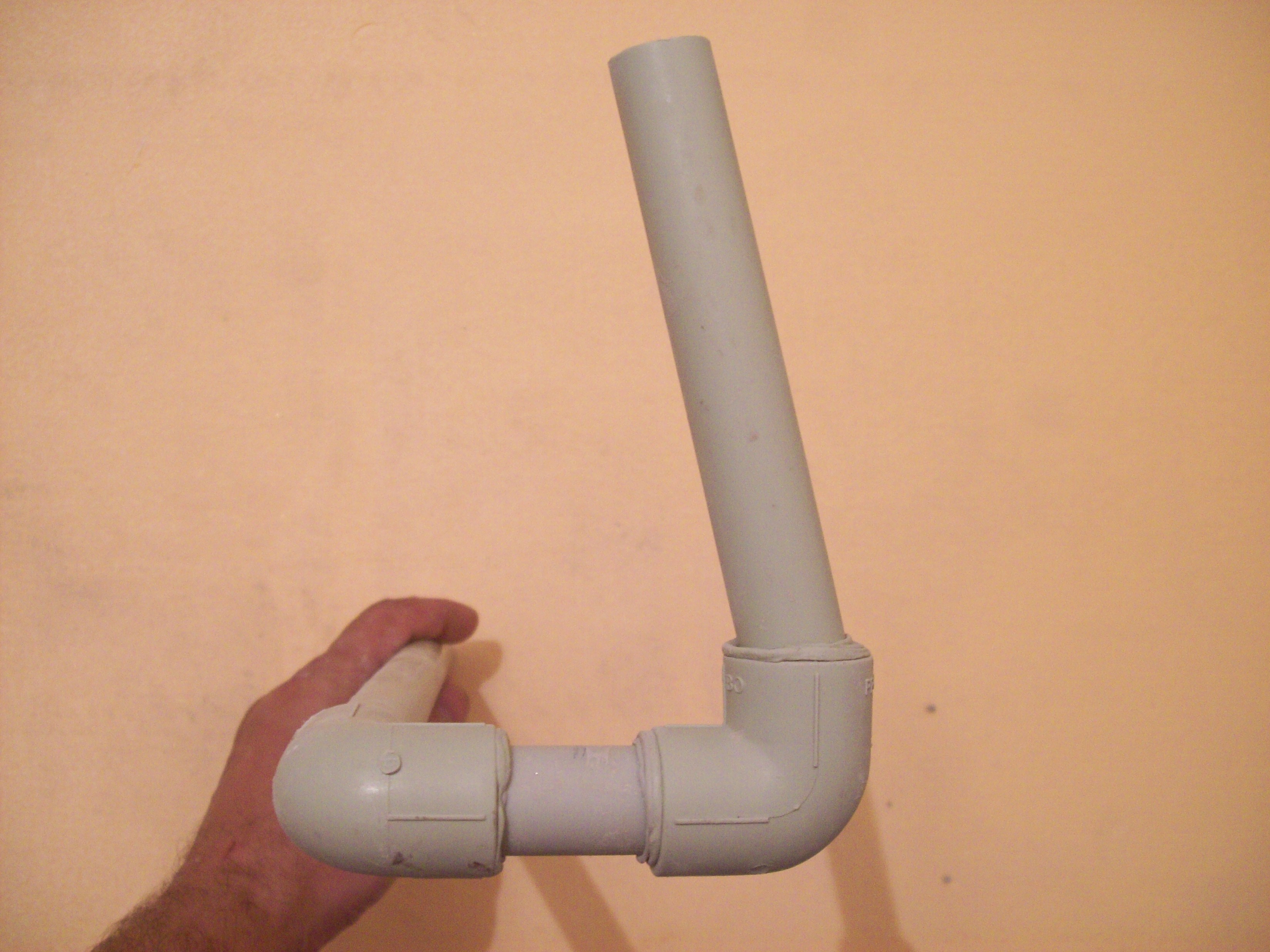

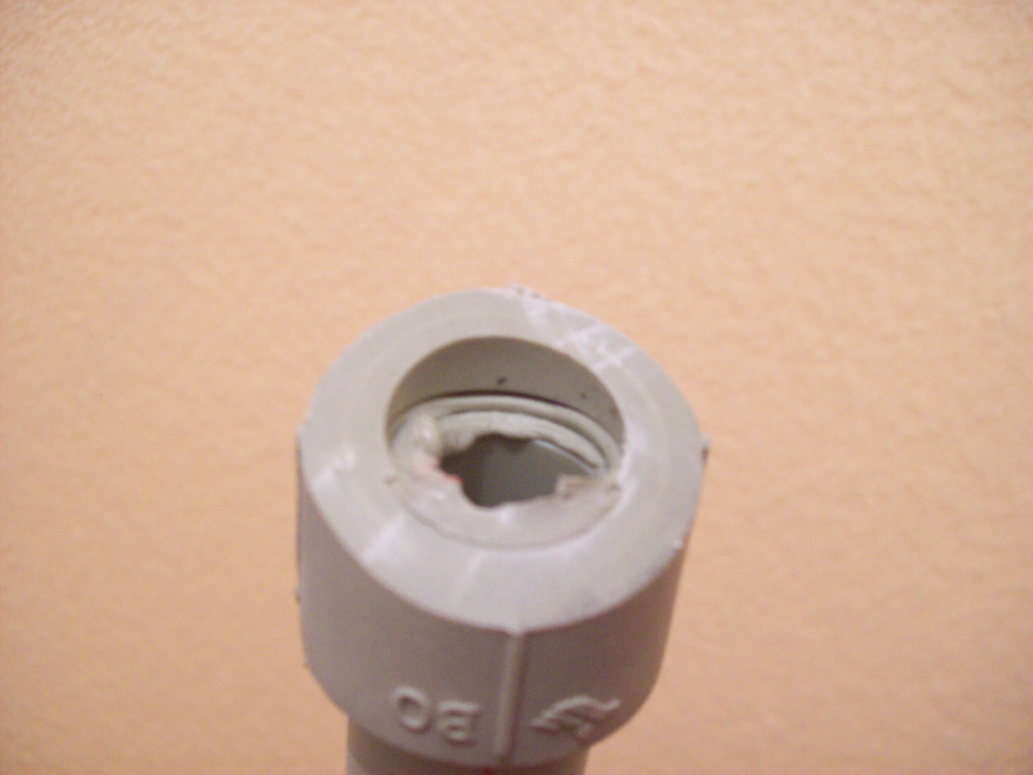

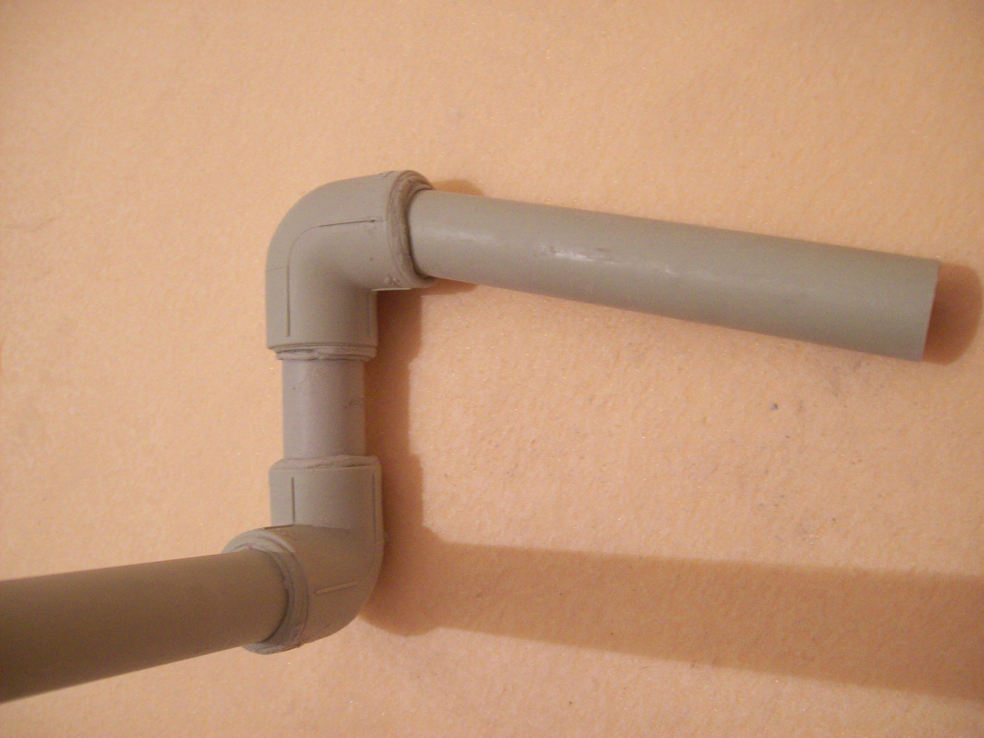

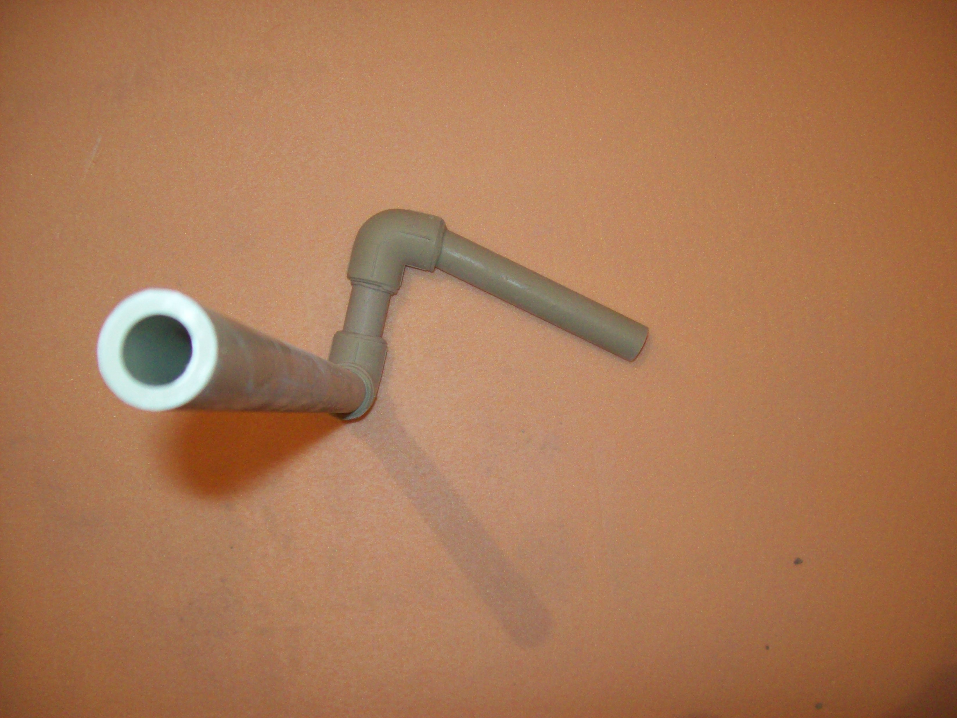

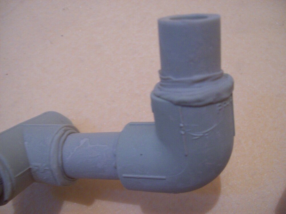

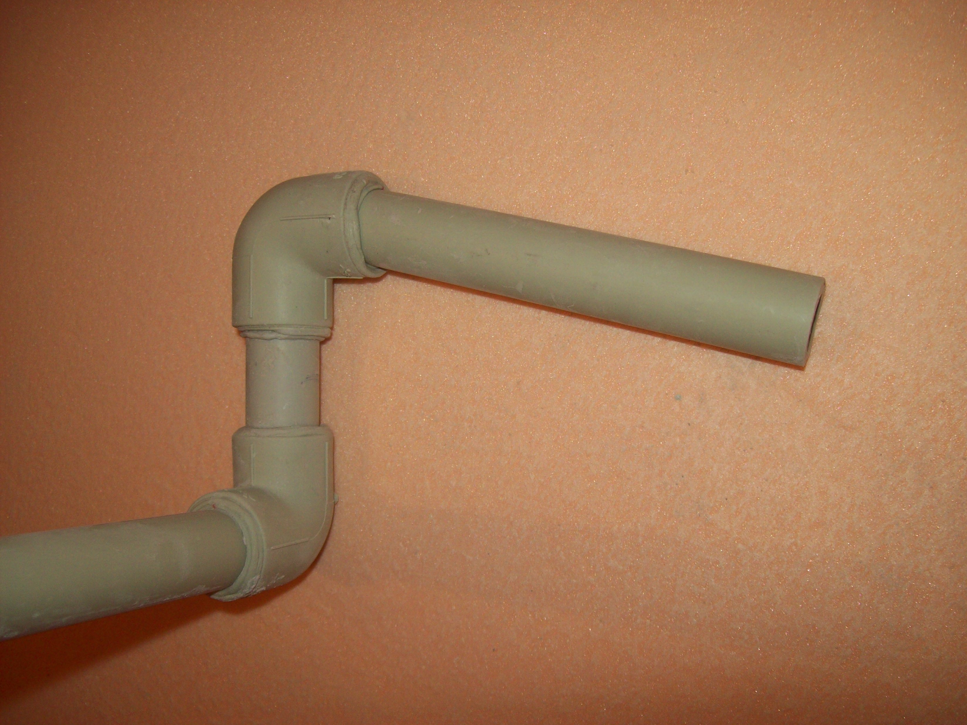

Ребята,поверьте накосячить-специалистов уйма!Можно не только ппр_ом,но и каном,медью,..всем чем угодно.У меня фоток работ братьев западенцев(и не только) я их называю-чеченцы(шо говорят не поймешь,в этом есть сходство с горцами),что гуталина на гуталиновой фабрике...Представляю пока ппр.Тут углы не только под 45,90 градусов,а примерно еще под 67!Есть такие.Но завод Блю Океан еще о них пока незнает...

Опять пробуете оправдать ПП?
Повторяю: ПП это ПЛОХО, материал для бедных.
Качество и долговечность соответствует бесплатной медицине и образованию.
Только на этом форуме уже наберётся с десяток людей которые заплатили за переделку систем из ПП.
Как там в пословице, кто платит дважды?

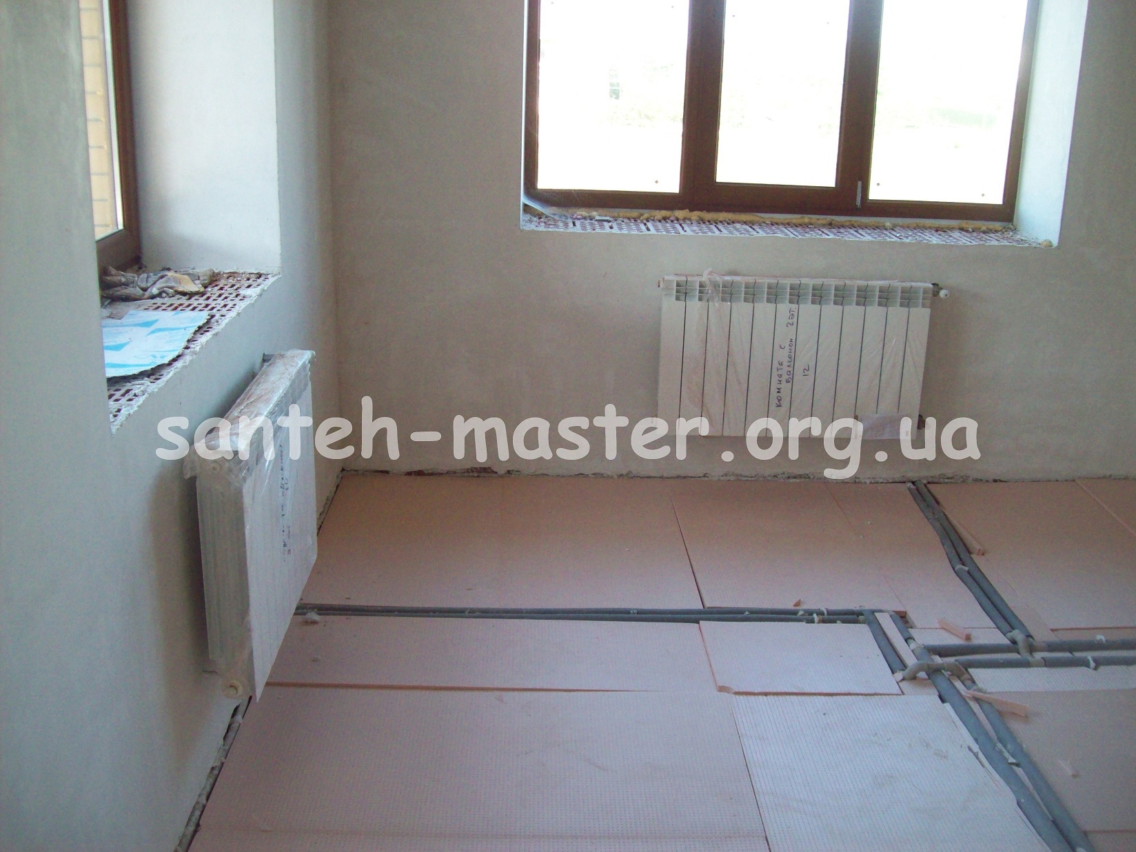

А зачем используете эту плёнку поверх утеплителя из ЭППС?

Эта пленка ,как вы выразились служит отражателем тепла(уменьшает потерю тепла).-Чтоб перекрытие не греть,вы такой специалист,этого не знаете???

Самое обидное, что нам же потом после подобных постов приходится обяснять заказчикам, что она по ЭППсу там и близко не нужна.

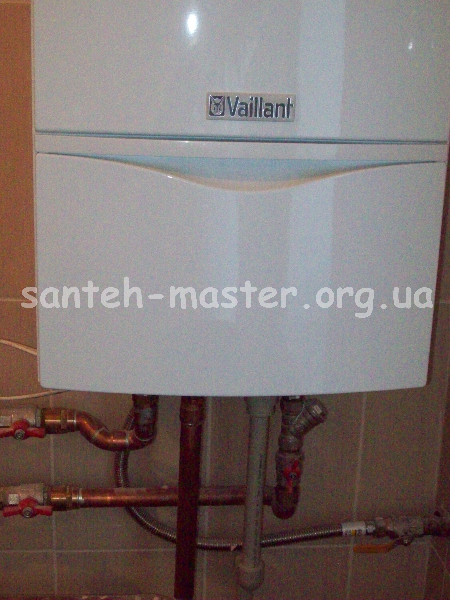

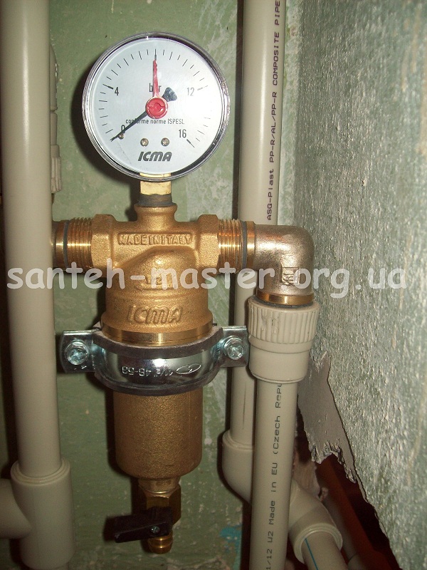

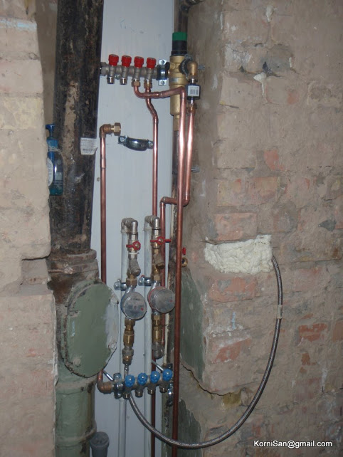

1. Фильтр котла. Грязь, окалина остается в фильтре, или падает обратно в трубу?
2. Ремонтнопригодность. Как это открутить?

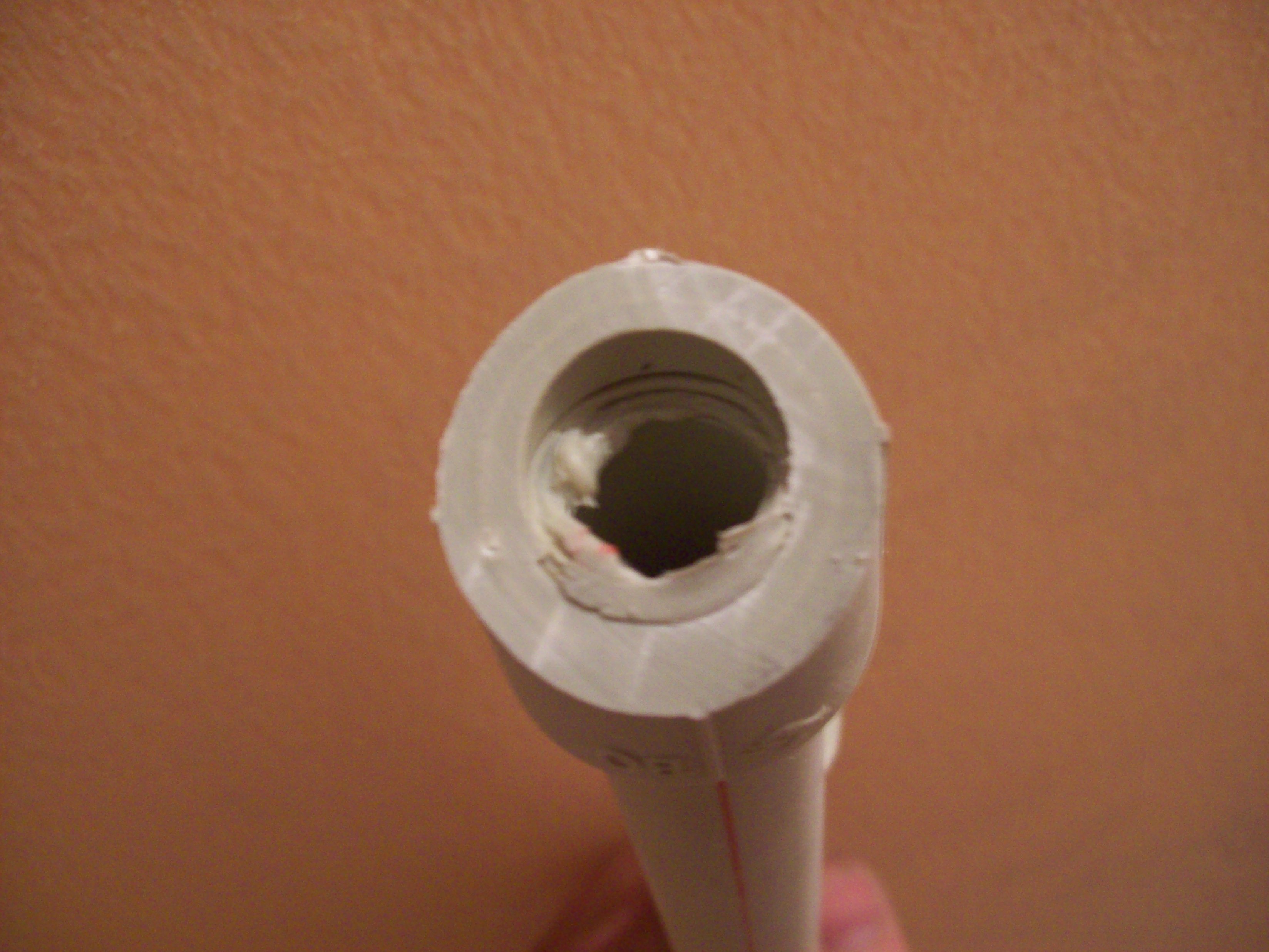

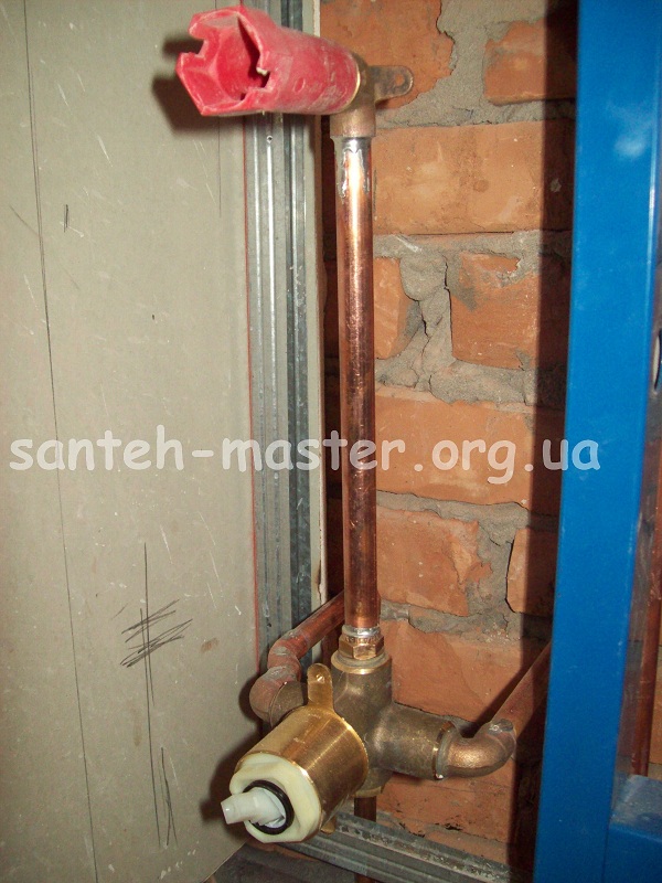

3. Нужно подучиться паять медь. Внутни трубы с такой пайкой нарушен защитный слой.
4. Трубы нужно утеплять. Холодная и горячая водичка рядом без утеплителя дает много конденсата.
5. Обвод трубы сверху? Риск завоздушивания, нужно обходить трубу снизу.
santeh-master-org-ua-chernovaya-razvodka_023.thumb.jpg.b422237d3ef44ddfae648c5f4dda36af.jpg
santeh-master-org-ua-otoplenie-i-kotelnya_25.thumb.jpg.ea1bb67f837dc34b9437ad341a242431.jpg
1-окалины в трубе быть не может(нет металла в системе) 2.Исма дает гарантию 10 лет.Нужно сменить сетку в фильте-хомут отвинтил-заменил.Смету и закупку на этом объекте делал прораб,что купил-то я и поставил (дать ссылку на прораба?)3.Как по фото можно определить что(
Внутни
) внутри трубы?4-На ппр никогда не бывает конденсата(это не медь).5-Система четко работает,ничего не завоздушено(человек переживал чтоб при переходе низом не собиралась грязь и ил и не забивалось)-клиент почти всегда прав!!!

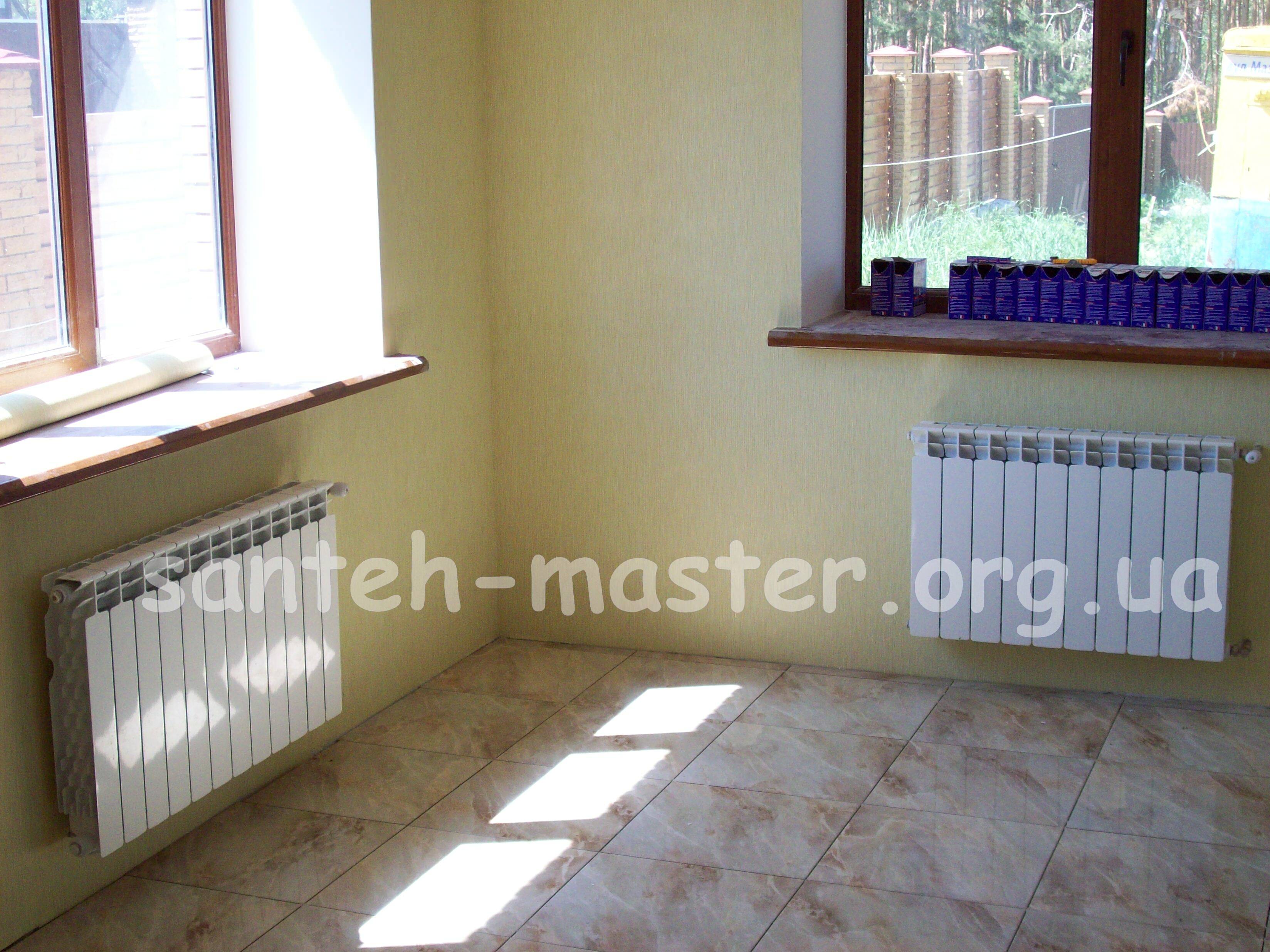

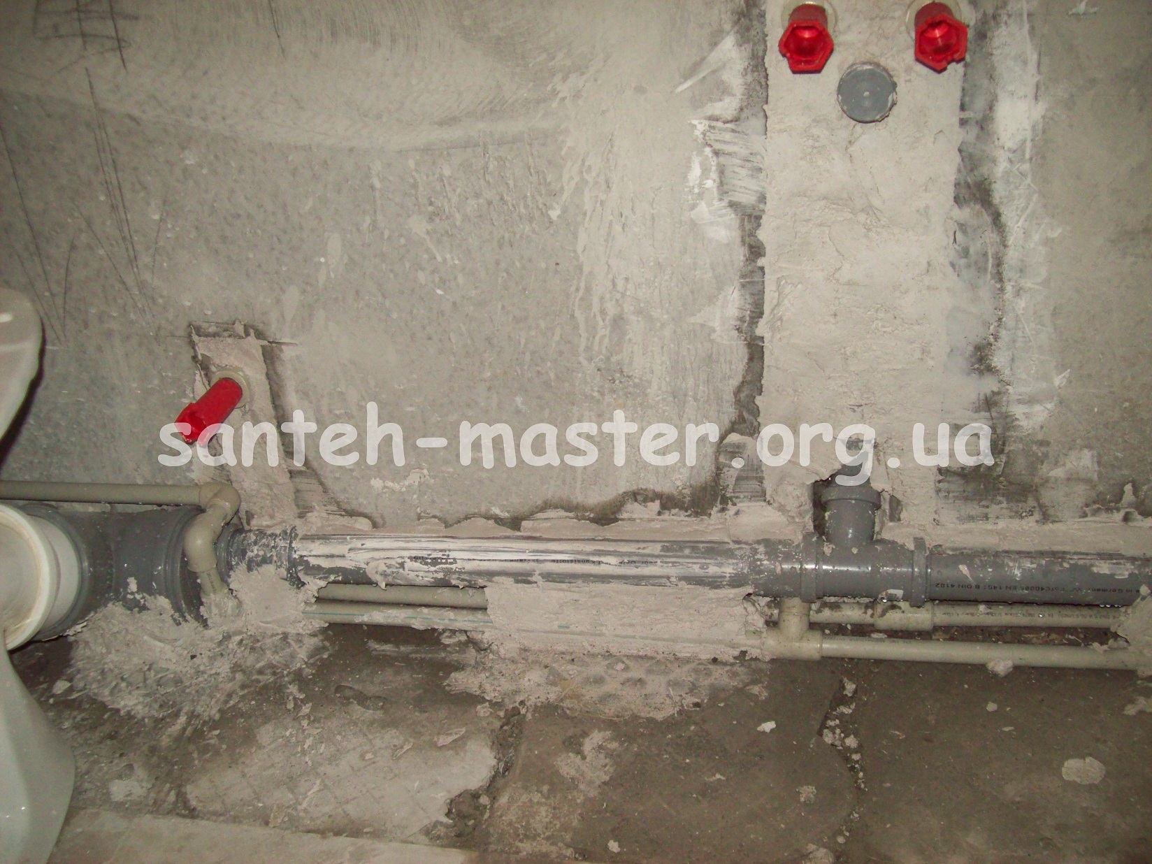

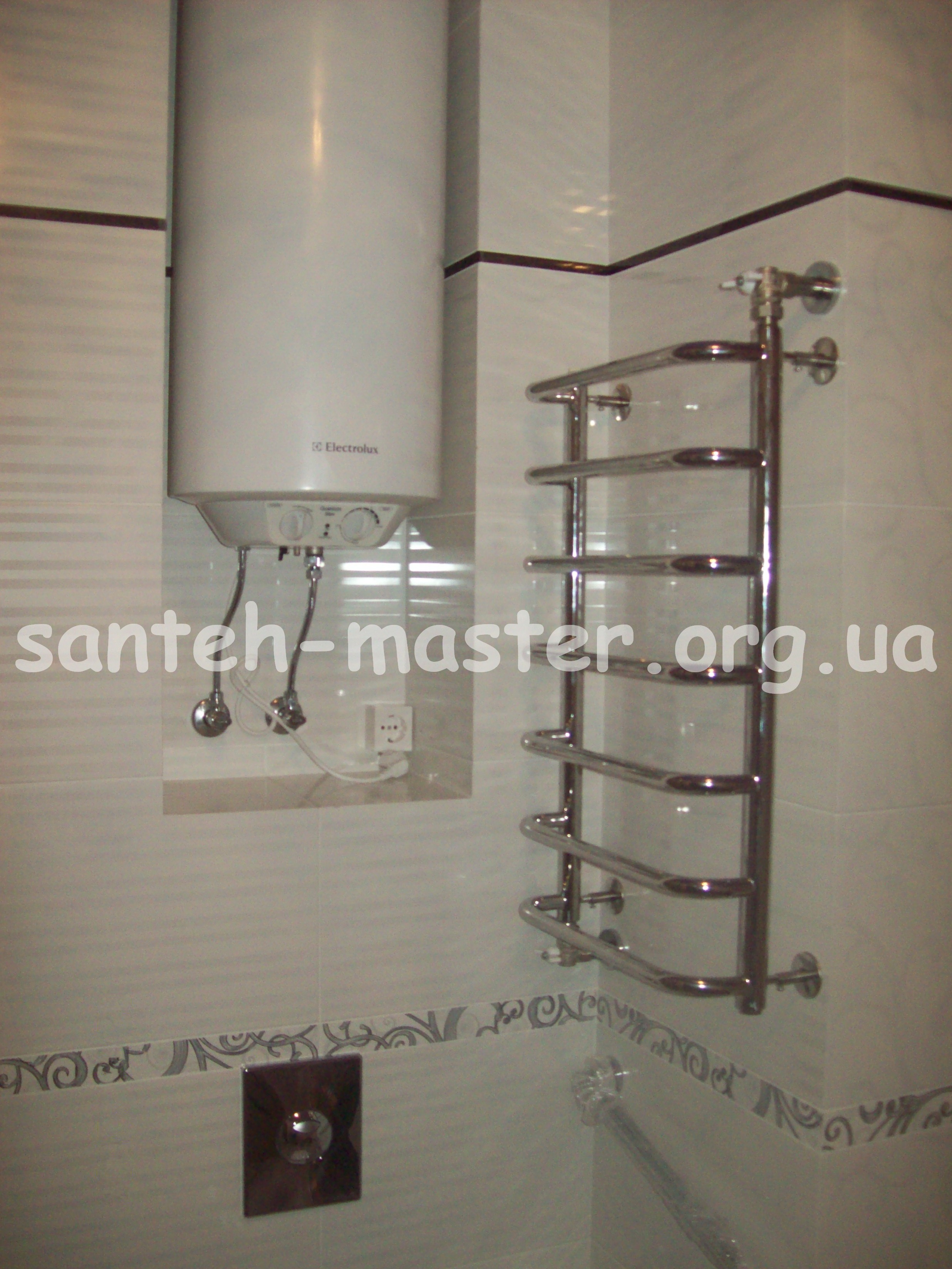

Ну вот, типа итог работы.Фото 3 ,5.

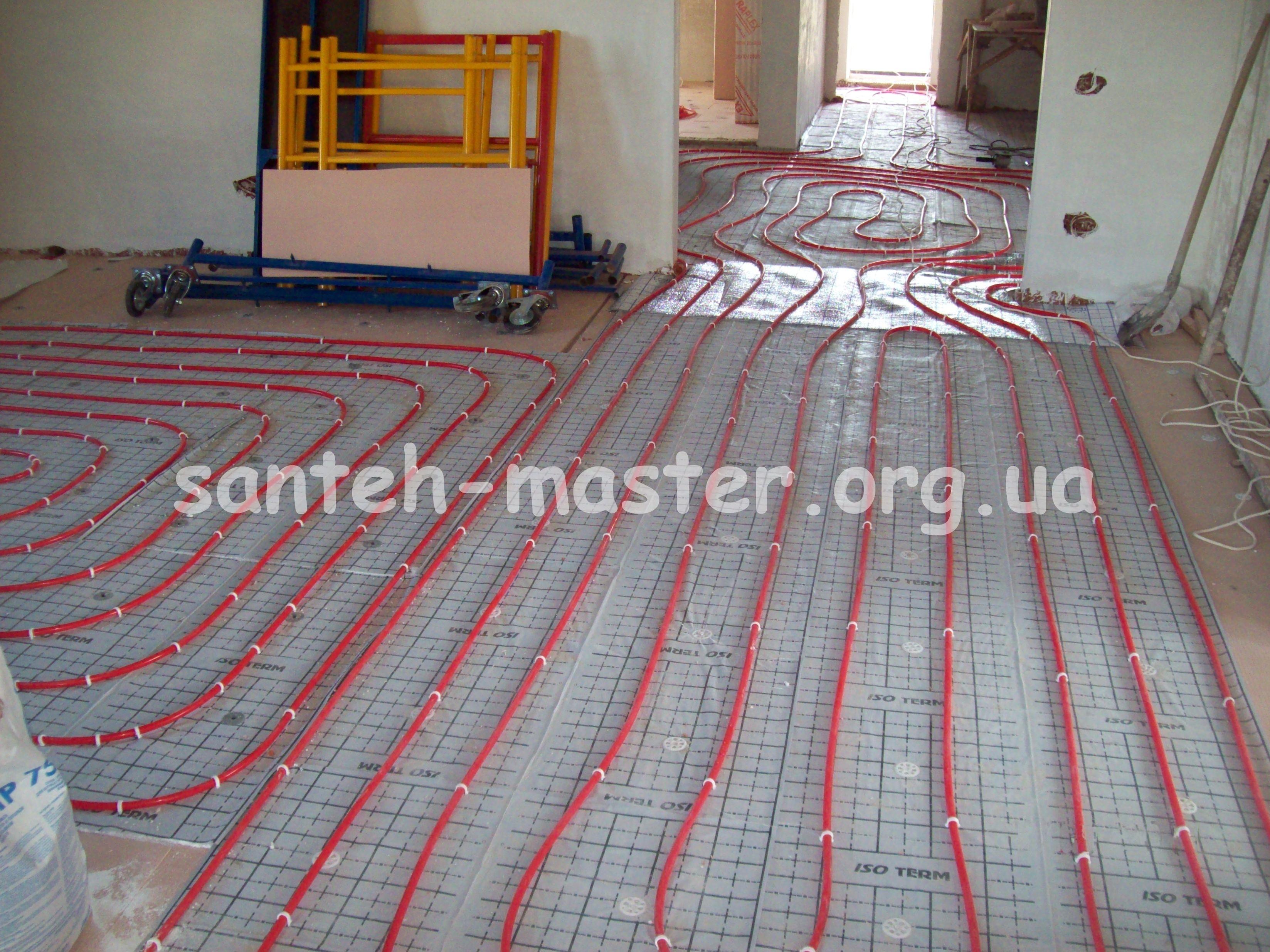

Продолжаем:
1. Не вижу на фото блок безопасности бойлера?
2. Где отстеночная изоляция и деформационные швы в проемах?
Первый дверной проем левый угол: нужно отступать трубой от стены.
Длина петли я смотрю, как положенно, 100 метров?
santeh-master-org-ua-gotovyie-rabotyi_07.thumb.jpg.70730d047eaafce35f0076ecb118eff0.jpg
santeh-master-org-ua-podogrev-polov_12.thumb.jpg.9ffdcd327aa138f9e6e7e53f642131f2.jpg
1-Подрывной клапан присутствует,редуктор тоже(на 3 бара).2-на том фото 2 контура(там максимум 60 м.),.
