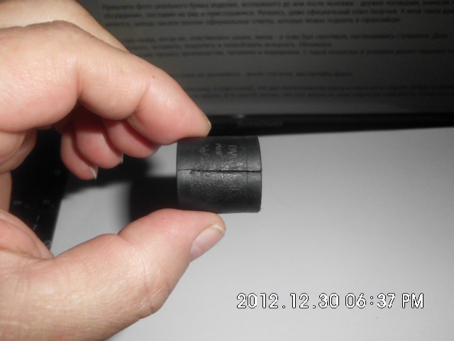

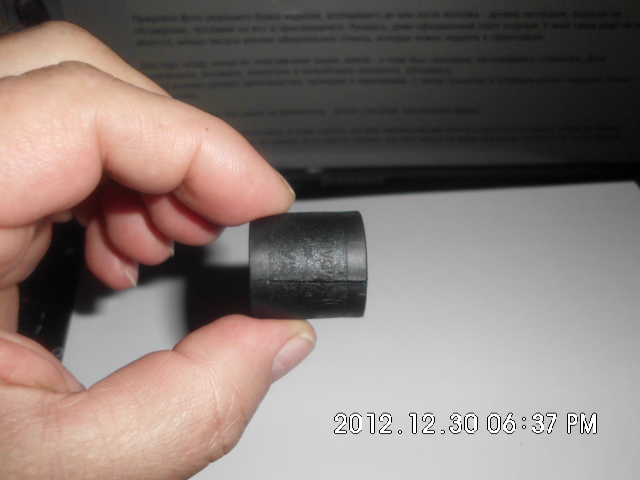

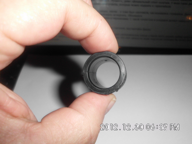

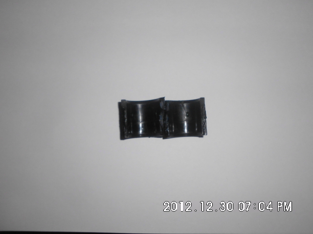

Вот фото позавчерашнего монтажа 16 гильзы,даже нуспев до конца напресоватся как она лопнула с одной стороны.
Самый обыкновенный брак.
Да, подрабатываю.
Сохраните гильзу и обязательно обратитесь в представительство.
Могут прислать вполне официальное письмо, выложите тут - и мы поглядим. Если это не одна гильза и если ее не пытались разрезать ножницами (я так с латунных фиттингов их снимаю) - вообще прекрасно.
Гильзы нумерованы, изготовление, партию, время и кому продана можно при желании отследить.
читать нужно о температуре монтажа.....как бы не лето сейчас
О температуре можно было и неписать это и дураку понятно,на обьекте температура в приделах 15 градусов плюс к этому взял фэн для подогрева.
При более детальном рассмотрении гильзы в месте розрыва таки да похоже на надрез.:D
С этого следует вывод что ктото сдал испорченную гильзу(непропадать-же добру:D) и по стечению обстоятельств её продали заказчику ну а там дальше она попала ко мне, ярому поклоннику этой марки.:)
