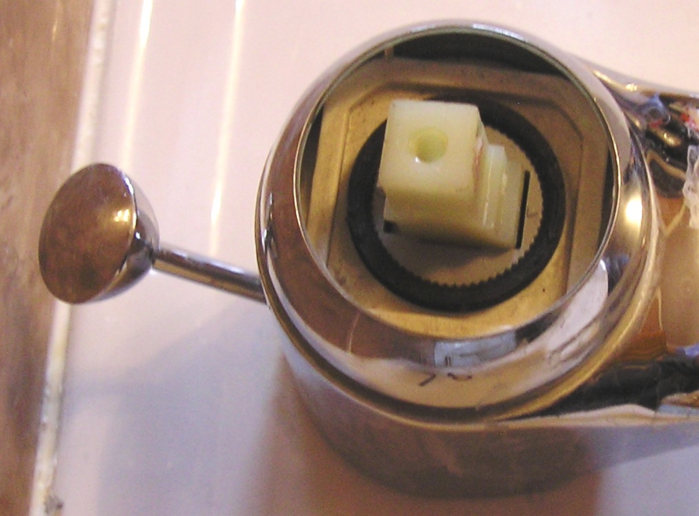

Добрался сегодня до смесителя.... и СНОВА нуждаюсь в Вашей помощи! :)
На прикрепленном фото виден частично разобранный смеситель.
Не пойму как демонтировать картридж.
Заранее благодарен за подсказку!
Откручиваете хромированное колечко против часовой стрелки,после-шведом отвинчиваете большую гайку.По ходу четырехгранная она в вашем случае.

А лучше вот-http://kanalizaciyadoma.ru/kak-razobrat-kran-v-vannoj

Проблема была до банальности проста :lol:, - попал кусочек штукатурки в отводящий шланг приборного крана, который и перекрыл собой проход воды.
Но по иронии случая, - нашел только после демонтажа и полной разборки (прочистки) картриджа из смесителя и снова его сборки. Давления так и не прибавилось, - после чего "решил пройтись" по трубкам и краникам...
Вот и нашел глюк !!!

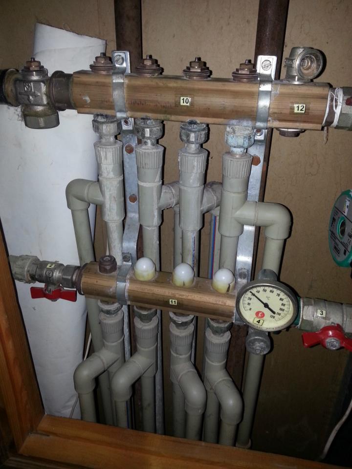

Тёплый пол из ППР :)
Дом под реконструкцию, позже будет возможность сфотографировать, что там дальше - под плиткой.
Разве такое возможно?
Возможно. Есть даже ппр трубы в бухтах, которыми можно замотать полы. Греть будет, однозначно.

Да, такое возможно но предполагаю что на фото Корни вряд ли такое используют, хотя если и спаять обыкновенный ППР может даже запросто работать без проблем, но вот только работы над этим полом будет на очень много больше.

Полы будут разбираться, дом под реконструкцию - фото буду выкладывать.
Смех смехом, а у ппрщиков есть 16я и 12я труба, которая фасуется бухтами. В европах имеется даже в складских вариантах.
Хз кто ее использует, но такая звярушка существует. Учитывая ее ломкость, мотать мелкие площади этим растянувшимся карандашом - удовольствие еще то...

у меня у самого тесть когда строил дом в 2003году, 350м2 теплого пола расскатали ПП EKOPLASTIK.....:)гребенка спаяна так же из ПП
все работает, осенью разгоняется за 1 сутки...
сейчас думаю вырезать входную гребенку и вмонтировать гребенку с расходомерами...
