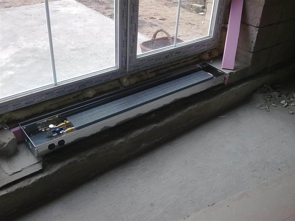

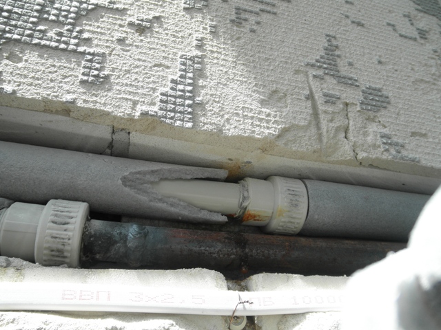

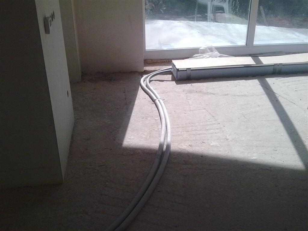

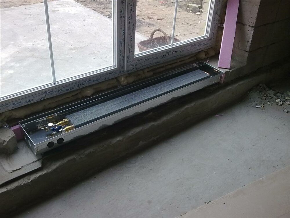

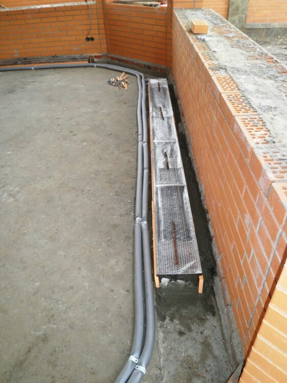

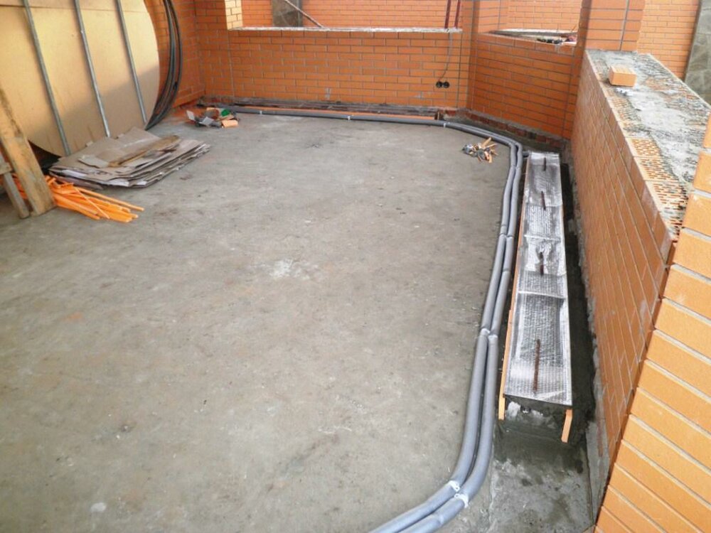

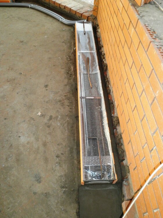

Сергей 31 Опубліковано: 9 квітня 2011 Поділитись Опубліковано: 9 квітня 2011 Народ, а Вы конвектора так ставите? Без утеплителя? Посилання на коментар Поділитися на інших сайтах More sharing options...
B.S.V. Опубліковано: 9 квітня 2011 Автор Поділитись Опубліковано: 9 квітня 2011 Народ, а Вы конвектора так ставите? Без утеплителя? Сегодня, когда завозил на объект утеплитель, там четыре 3-метровых конвектора, специально распечатал стяжечникам инструкцию по установке конвекторов, может где-то еще захотят срубить бабулесов и поставить конвектор. Обиделись, говорят, что больше никогда к ним и не прикоснуться. Посилання на коментар Поділитися на інших сайтах More sharing options...
Сергей 31 Опубліковано: 9 квітня 2011 Поділитись Опубліковано: 9 квітня 2011 Сегодня, когда завозил на объект утеплитель, Че-то мне кажется (уже крещусь), что часть наших коллег эти инструкции читали, но утеплитель не применяют. Посилання на коментар Поділитися на інших сайтах More sharing options...
Сергей_84 Опубліковано: 9 квітня 2011 Поділитись Опубліковано: 9 квітня 2011 Че-то мне кажется (уже крещусь), что часть наших коллег эти инструкции читали, но утеплитель не применяют. Да вопрос в том, что я вобще редко эту фигню рекомендую.....потоки носителя бешеные, а толку-чуть, а денег сколько.....ИМХО!!! Посилання на коментар Поділитися на інших сайтах More sharing options...
Сергей 31 Опубліковано: 9 квітня 2011 Поділитись Опубліковано: 9 квітня 2011 Да вопрос в том, что я вобще редко эту фигню рекомендую.....потоки носителя бешеные, а толку-чуть, а денег сколько.....ИМХО!!! Двойка тебе. Если конвектор без обдува, а таких большинство. Мощность его минимальная, даже при рекомендуемых ΔТ = 70°С и 360 л/час. И там каждый Вт. на счету. Я уже не говорю о том, что для конвекторов нужен свой контур, а не просто врезать его в распред. коллектор или в систему. А вот без соблюдения этиж условий толку от конвектора ноль. Посилання на коментар Поділитися на інших сайтах More sharing options...
Сергей_84 Опубліковано: 9 квітня 2011 Поділитись Опубліковано: 9 квітня 2011 Двойка тебе. Если конвектор без обдува, а таких большинство. Мощность его минимальная, даже при рекомендуемых ΔТ = 70°С и 360 л/час. И там каждый Вт. на счету. Я уже не говорю о том, что для конвекторов нужен свой контур, а не просто врезать его в распред. коллектор или в систему. А вот без соблюдения этиж условий толку от конвектора ноль. так вот потому и не люблю, что ему нужно обеспечить тепличные условия (больше всего мне нравится 360 л в час))) и отдельную трубу бросить, что все вместе это стоит хренову тучу денег....а в итоге получаешь мощность аналогичную радиатору около 60-100см... Оно то конечно выгодно для меня, спору нет, и у становка и трубу бросить, но блин в ущерб себе же советую отказаться от затеи......это же реально фигня....его удобно использовать только как тепловую завесу, но очень дорогую!!! Недавно заказчик не разобравшись купил, думал вместо радиатора поставить, а потом как прочитал инструкцию и увидел 360 и дельта 70 , думал нести назад, но было принято решение ставить хоть как минимальная тепловая завеса....я к нему отдельную ветку 20 протянул напрямую от котла чтобы он хоть грел нормально, а не лежал от фонаря ПС а двойка-то за что? нипонял)) Посилання на коментар Поділитися на інших сайтах More sharing options...

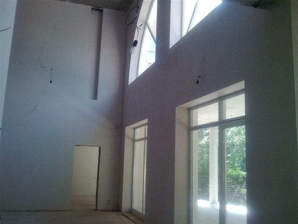

Сергей 31 Опубліковано: 9 квітня 2011 Поділитись Опубліковано: 9 квітня 2011 я к нему отдельную ветку 20 протянул напрямую от котла чтобы он хоть грел нормально, а не лежал от фонаря Не, уже пятерка и я так делаю. Вот только пунктик у тебя, экономия денег. Человеку нужно дать несколько вариантов исполнения и пусть сам решает, какой вариант ему более подходит. Я конвектор рассматриваю как тепловую завесу и если большие площади остекления, то без него не обойтись. Посилання на коментар Поділитися на інших сайтах More sharing options...
Сергей_84 Опубліковано: 9 квітня 2011 Поділитись Опубліковано: 9 квітня 2011 Не, уже пятерка и я так делаю. Вот только пунктик у тебя, экономия денег. Человеку нужно дать несколько вариантов исполнения и пусть сам решает, какой вариант ему более подходит. Я конвектор рассматриваю как тепловую завесу и если большие площади остекления, то без него не обойтись. я конечно же предлагаю....но когда человек начинает на конвектор возлагать большие надежы, я его спускаю на землю и ногда аргументами, а иногда просто стоимостью подключения.. Посилання на коментар Поділитися на інших сайтах More sharing options...

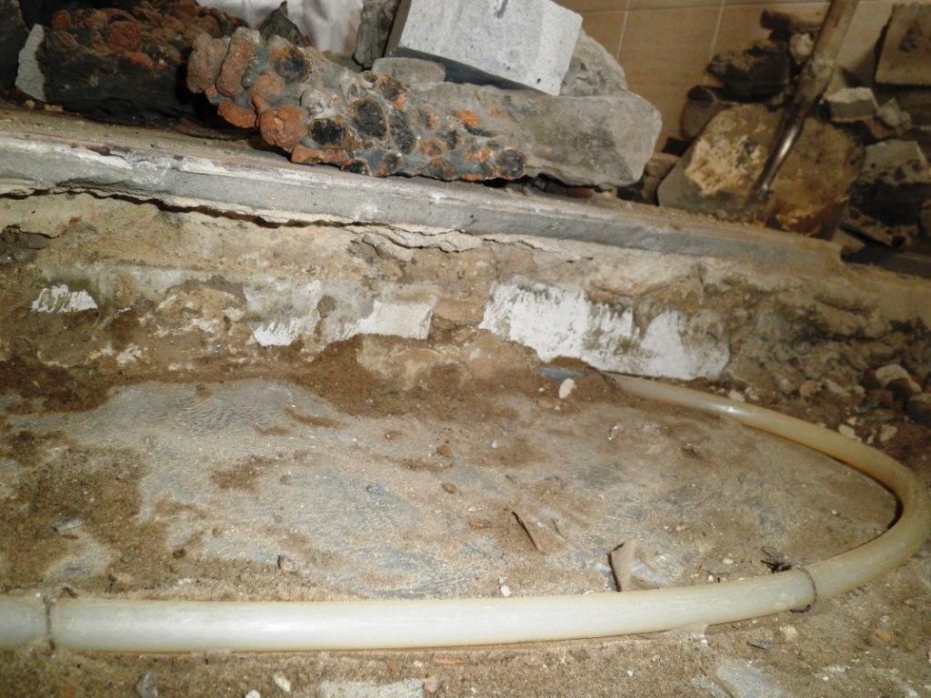

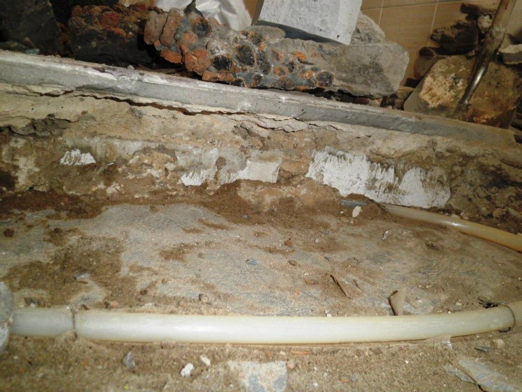

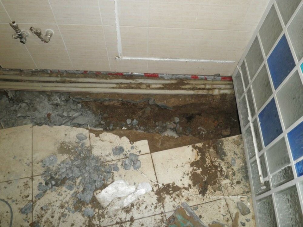

B.S.V. Опубліковано: 16 квітня 2011 Автор Поділитись Опубліковано: 16 квітня 2011 Пока есть немного времени. Недавно разбирался с ситуацией, почему не греют теплые полы и плохо работают радиаторы. Вскрытие показало: трубопроводы отопления и подводка к коллектору ТП лежали в земле без изоляции. Пирог теплого пола: земля, 3 мм прослоечка, труба ТП, кирпич, пересыпанный чем попало, плитка на растворе. Кстати плитка также была уложена на раствор прямо на землю. Посилання на коментар Поділитися на інших сайтах More sharing options...

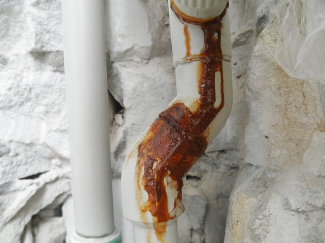

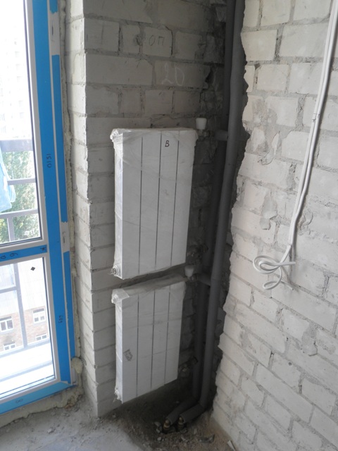

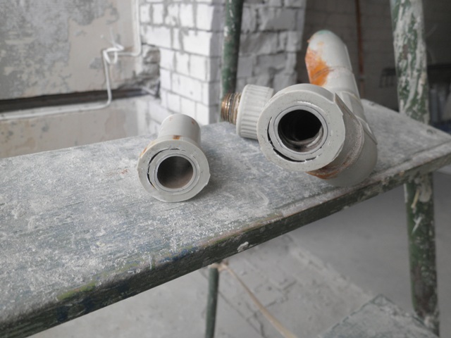

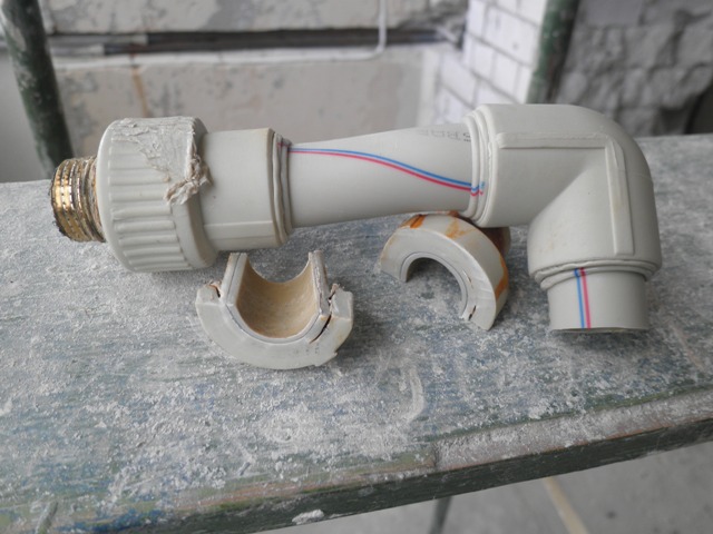

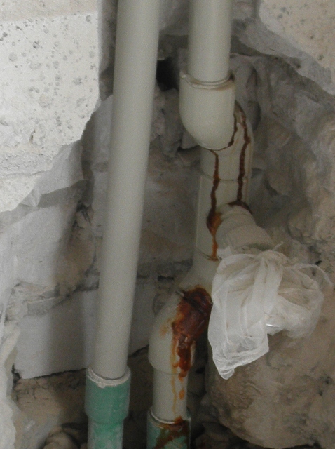

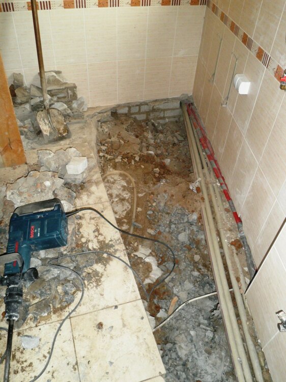

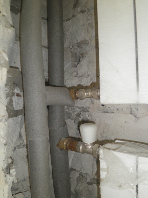

B.S.V. Опубліковано: 11 червня 2011 Автор Поділитись Опубліковано: 11 червня 2011 Начало эпопеи было здесь Несколько дней назад эпопея с полипропиленовыми стояками на отоплении, сделанными «мастерами» из Житомира продолжилась. Затопили соседей снизу. Благо квартира после строителей, и еще ничего не делалось. Увидели такую картину. Посилання на коментар Поділитися на інших сайтах More sharing options...

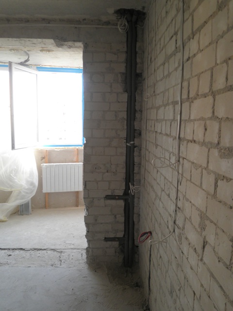

B.S.V. Опубліковано: 11 червня 2011 Автор Поділитись Опубліковано: 11 червня 2011 Естественно, что «мастеров» найти не удалось. Вырезать текущие части и опять вязаться к китайской трубе я отказался. 1 Посилання на коментар Поділитися на інших сайтах More sharing options...

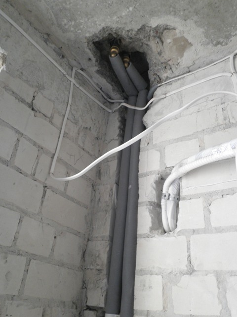

B.S.V. Опубліковано: 11 червня 2011 Автор Поділитись Опубліковано: 11 червня 2011 В итоге все было переделано материалом ТЕСЕ за один рабочий день. Помимо этого были сделаны выводы под возможный еще один радиатор. Посилання на коментар Поділитися на інших сайтах More sharing options...
