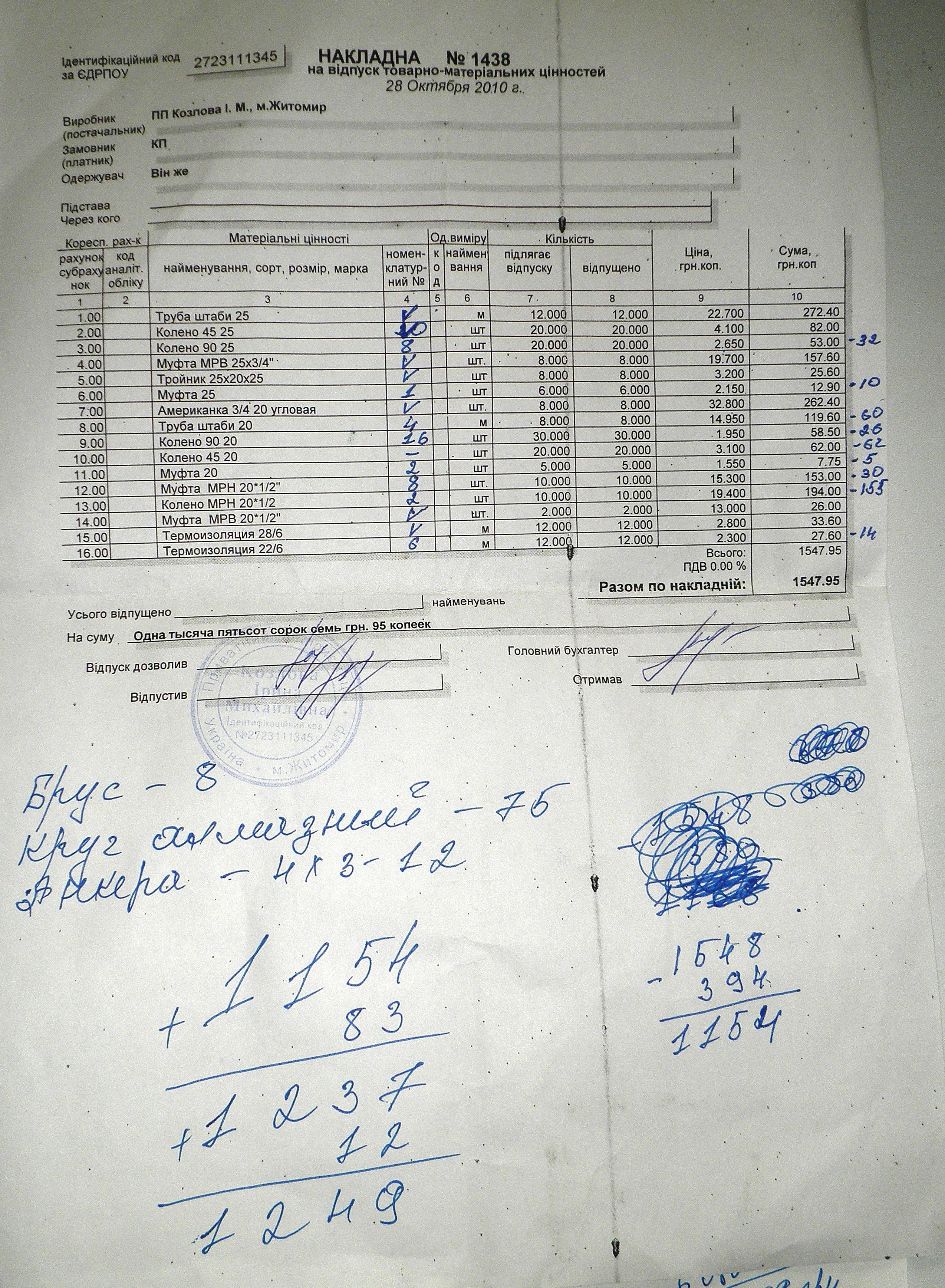

Затратная (выброшенная) затратная часть: 8300 грн. по первому монтажу житомирскими мастерами, накладную с ценами на китайское г-но представляю. + 1600 грн. переделка разьемных соединений в полу и потолке. Итого: 9800 грн.
Материалы ТЕСЕ с работой- 6800 грн.
Так что дешевле, сделать раз, хорошим материалом или искать себе приключений?
В накладной г-на на 1550 грв, однако...

Я не о том, ты написал, что затраты 8300+1600, а в накладной 1550. Вот и не могу понять, куда остальное пошло?
8300- это работа с накладной "Житомирских мастеров"
Переделка Бенингером с работой (уборка разъемных соединений в полу и потолке)- 1600 грн.
Остальное думаю понятно.
Т.е "работа" "житомирских мастеров" обошлась в 1000 баксов и заняла 2 недели. Если бы Ира обождала меня 3 дня,пока я вернусь с отдыха, то такой объем мы выполняем за 2-3 дня. И где экономия?
Переделка Бенингером с работой- 1600 грн.
1550 материал, 8300-1550= 6700 - работа. Да... для линейного монтажа - дисбаланс. ИМХО

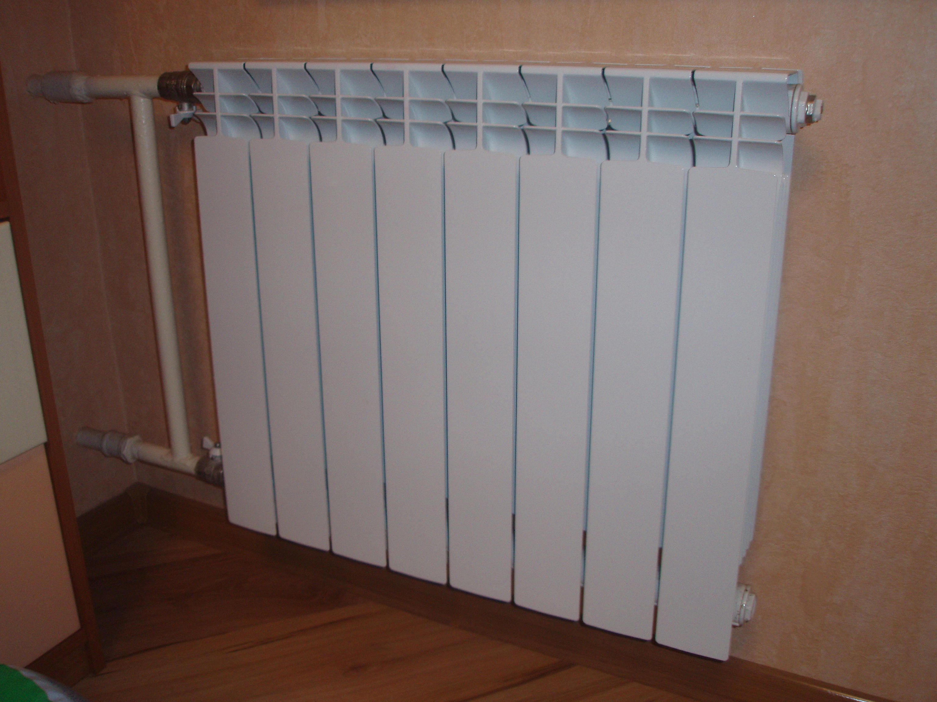

В дополнение к вышесказанному, Русланом, а также моей просьбе о фото, хочу добавить: При замене чугунных радиаторов на более современные, можно обойтись без особо тяжелых и дорогостоящих работ, таких как сварка.
Просто нарезается резьба (строго по уровню), ставятся два шаровых крана американки и устанавливается новый радиатор.
Получиться где-то так.
