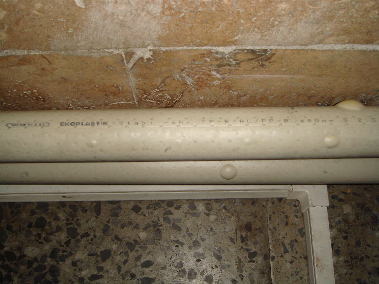

B.S.V. Опубліковано: 26 січня 2011 Автор Поділитись Опубліковано: 26 січня 2011 Зачастую на наших ветках появляются очередные продавцы чудо-нержавейки. Слава Богу среди присутствующих почитателей сего продукта- нет. Но где-то в инете случайно встретилось.Испытания гофрированная труба Kofulso.doc Посилання на коментар Поділитися на інших сайтах More sharing options...
B.S.V. Опубліковано: 26 січня 2011 Автор Поділитись Опубліковано: 26 січня 2011 Кстати о полипропилене на отоплении. Посилання на коментар Поділитися на інших сайтах More sharing options...

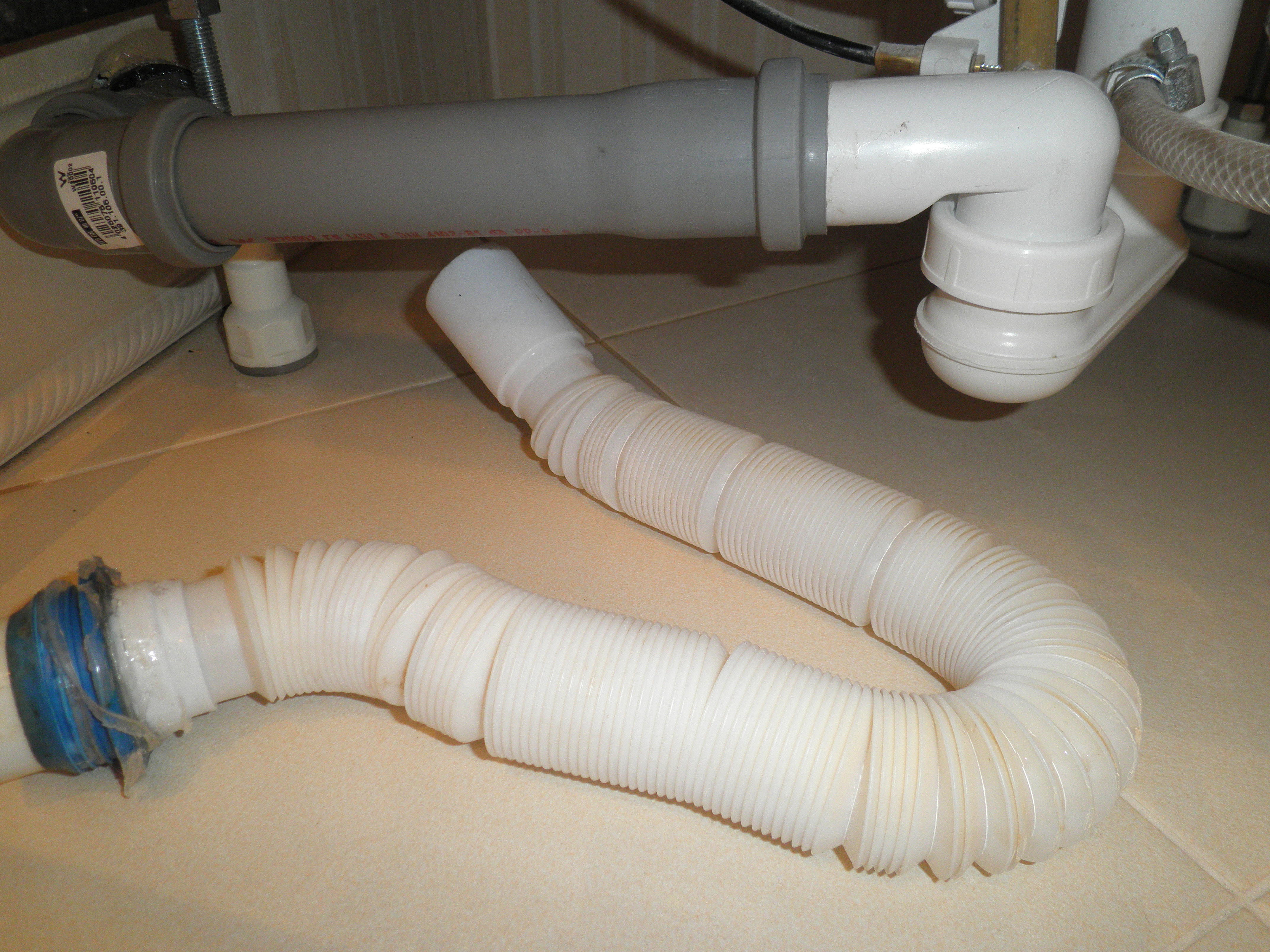

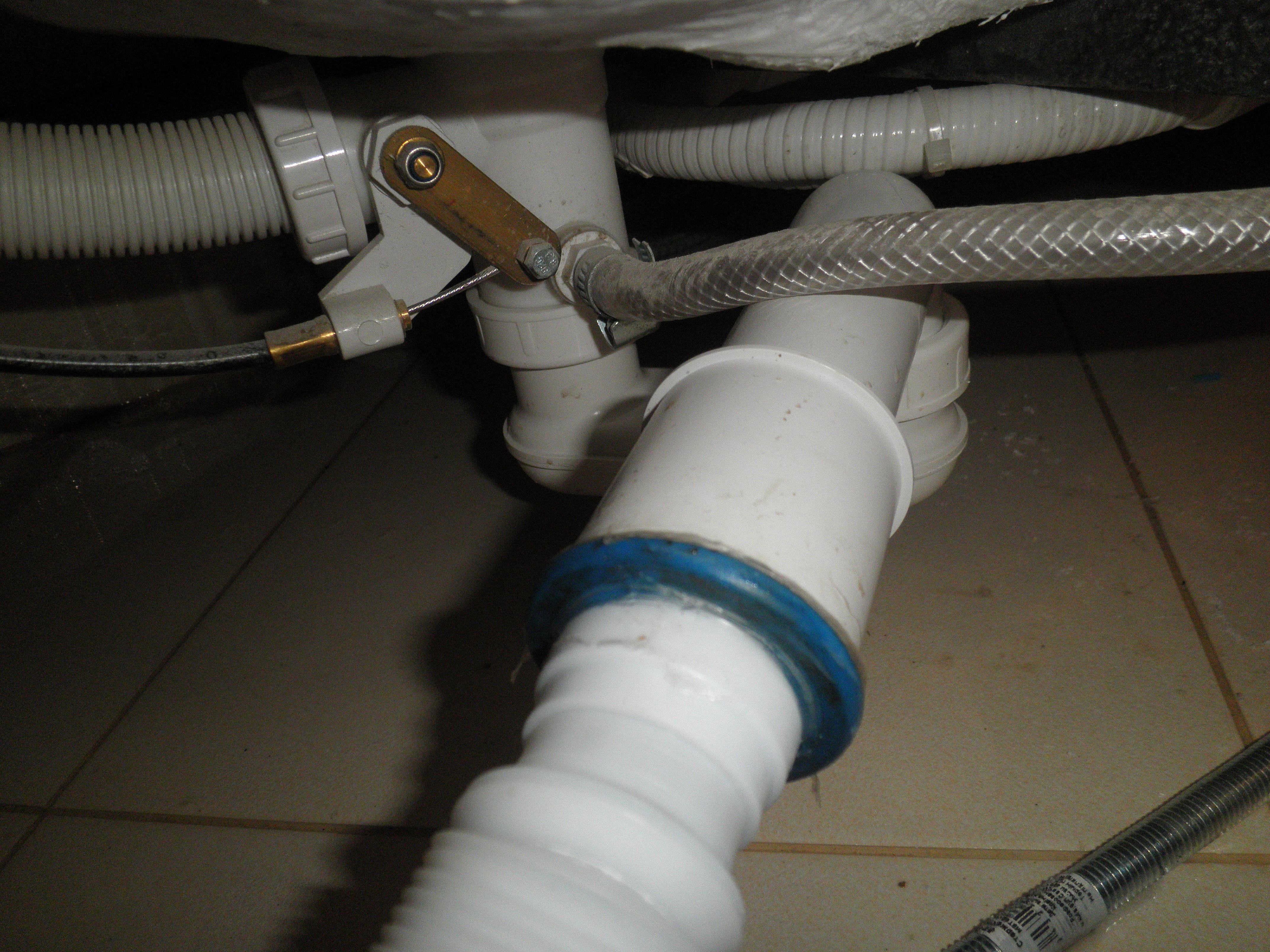

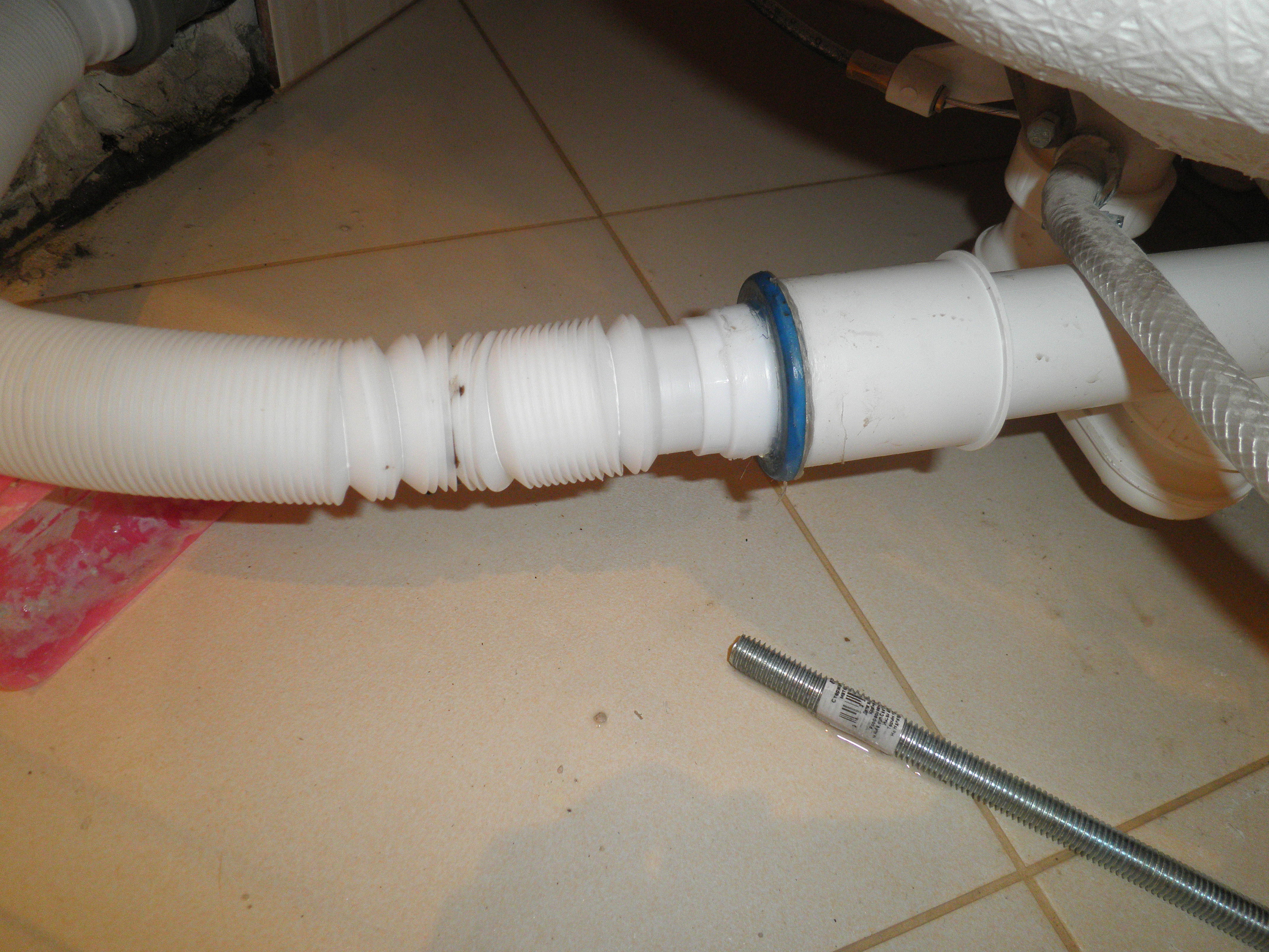

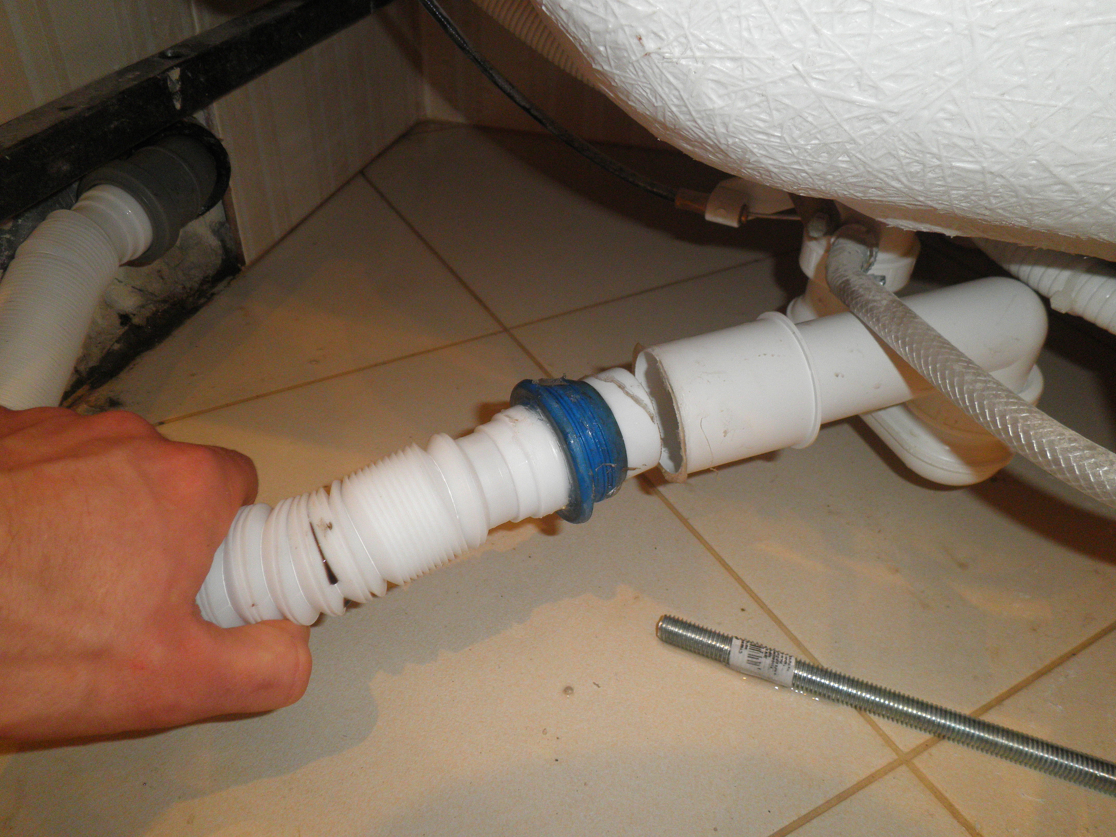

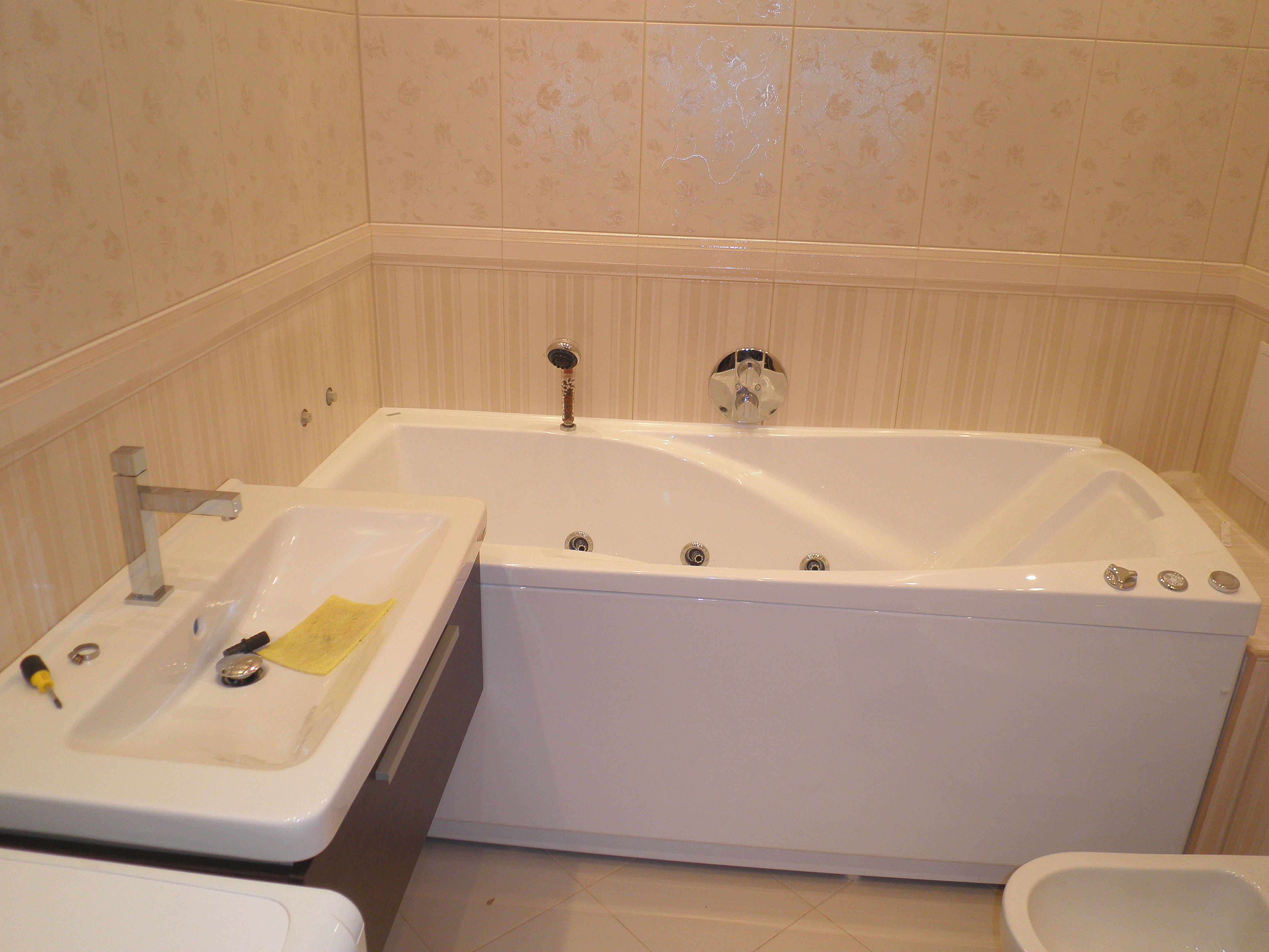

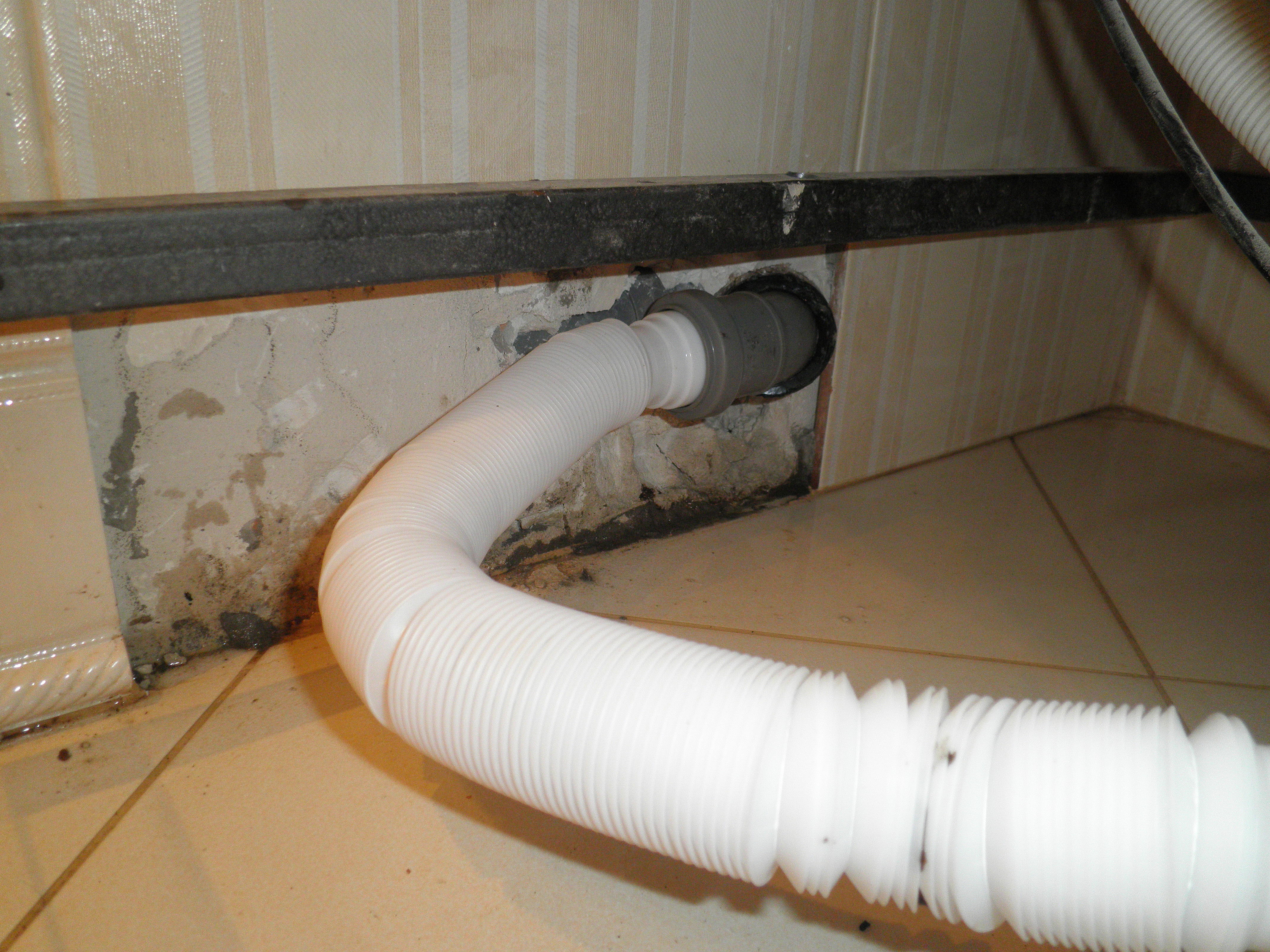

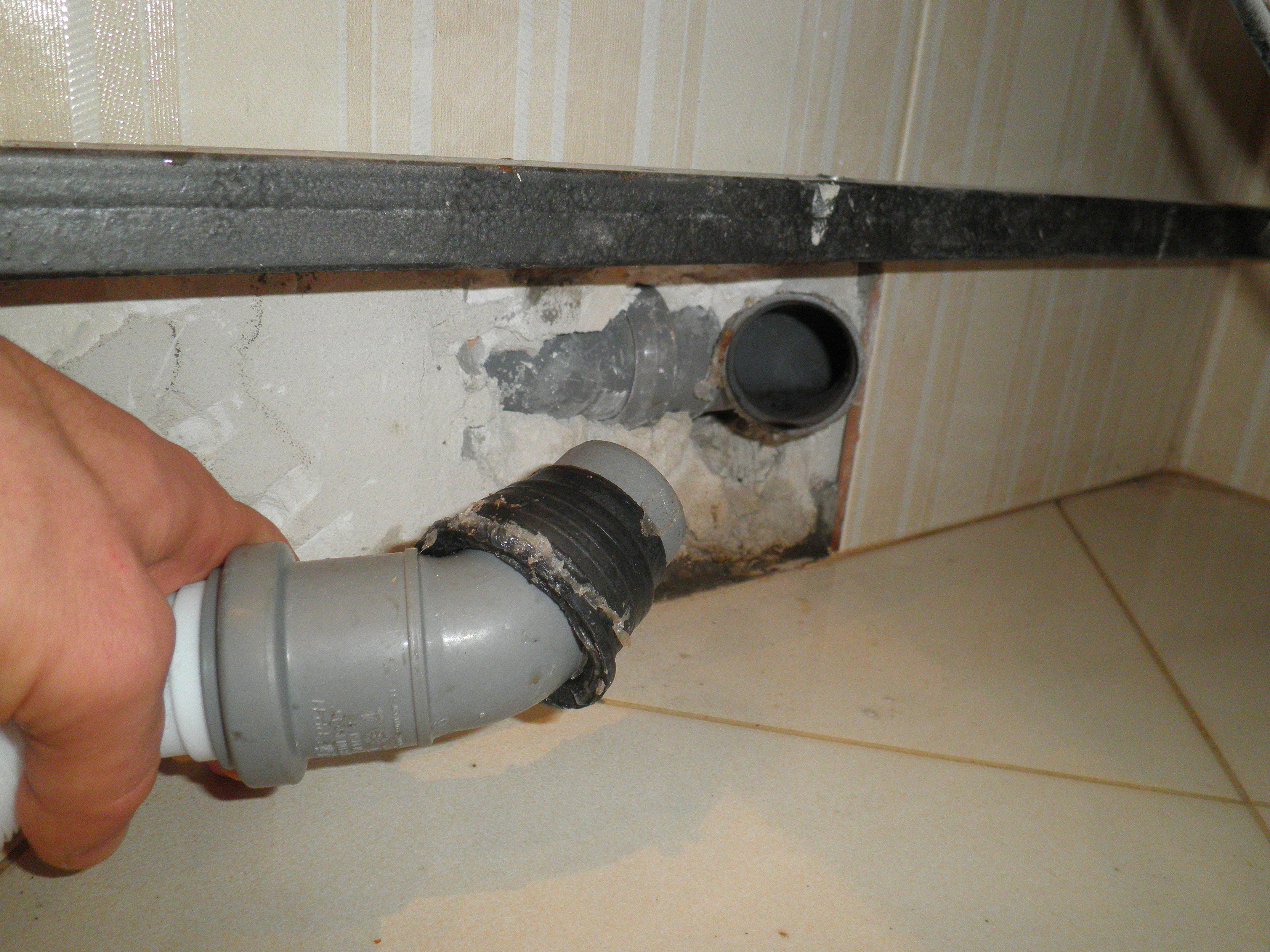

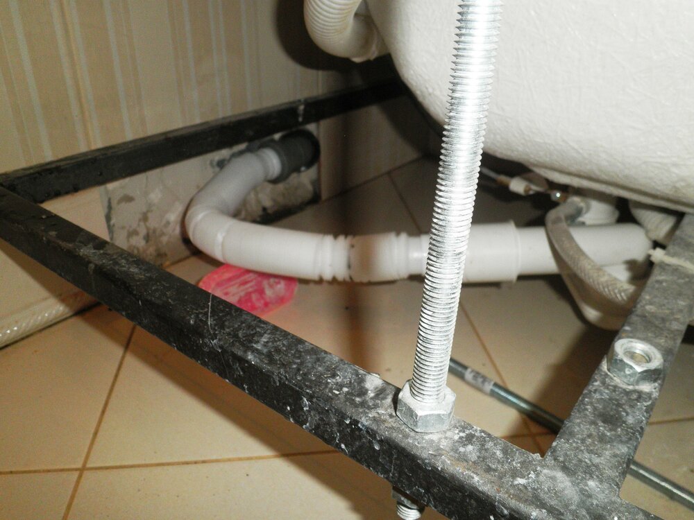

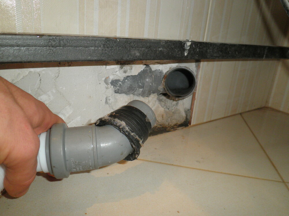

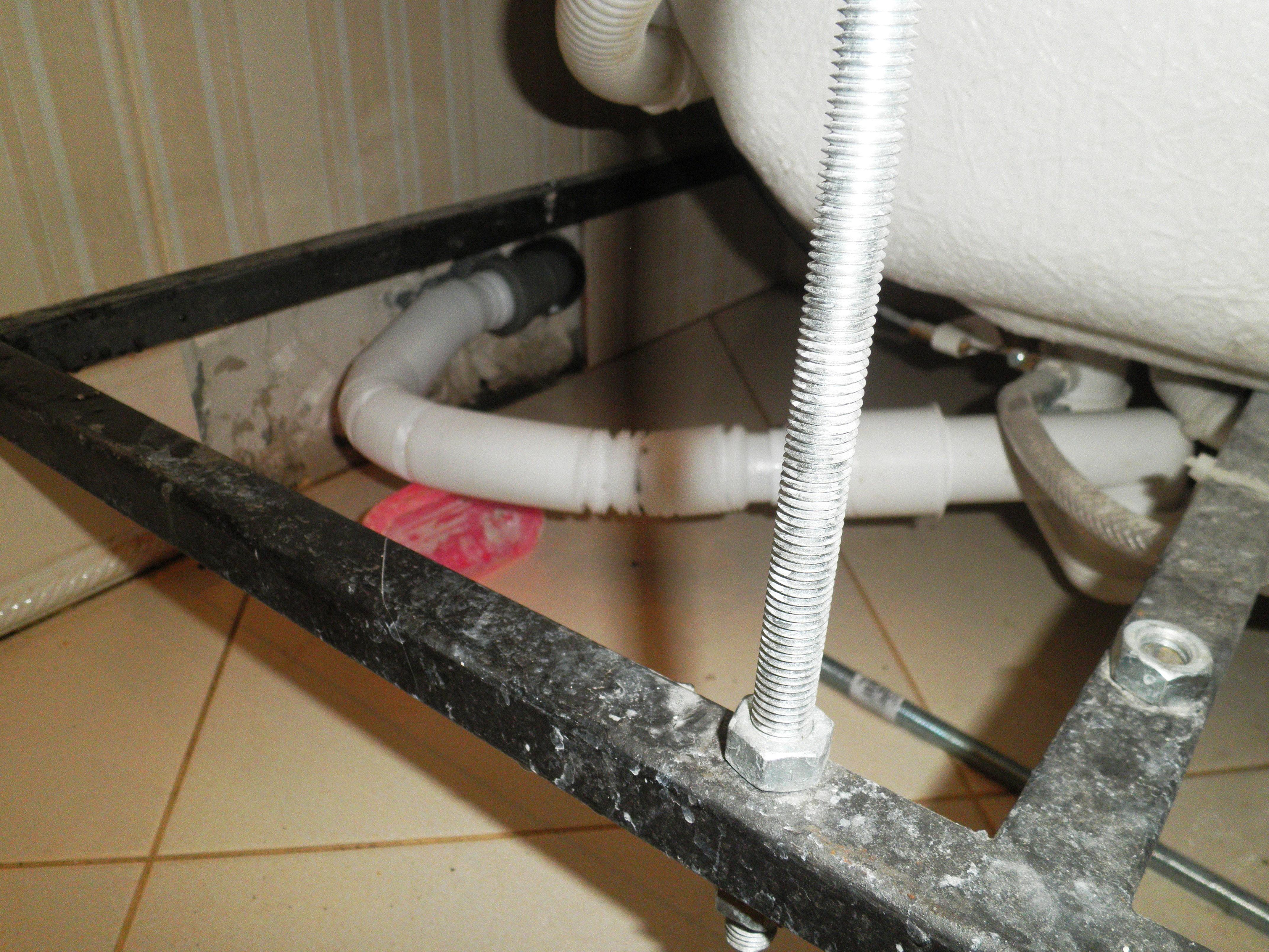

B.S.V. Опубліковано: 15 лютого 2011 Автор Поділитись Опубліковано: 15 лютого 2011 Сегодня показываю, как подключают слив гидромассажной ванны специалисты *Гидромассажсервис* Посилання на коментар Поділитися на інших сайтах More sharing options...
yoojin Опубліковано: 15 лютого 2011 Поділитись Опубліковано: 15 лютого 2011 Сегодня показываю, как подключают слив гидромассажной ванны специалисты *Гидромассажсервис* Молодцы, однако... А мыльница входила в комплектацию ванны? Посилання на коментар Поділитися на інших сайтах More sharing options...
B.S.V. Опубліковано: 15 лютого 2011 Автор Поділитись Опубліковано: 15 лютого 2011 Мыльницу уже мы поставили, у них гофра лежала на полу и ванна практически не сливалась. Посилання на коментар Поділитися на інших сайтах More sharing options...
B.S.V. Опубліковано: 19 лютого 2011 Автор Поділитись Опубліковано: 19 лютого 2011 Переделано. Посилання на коментар Поділитися на інших сайтах More sharing options...

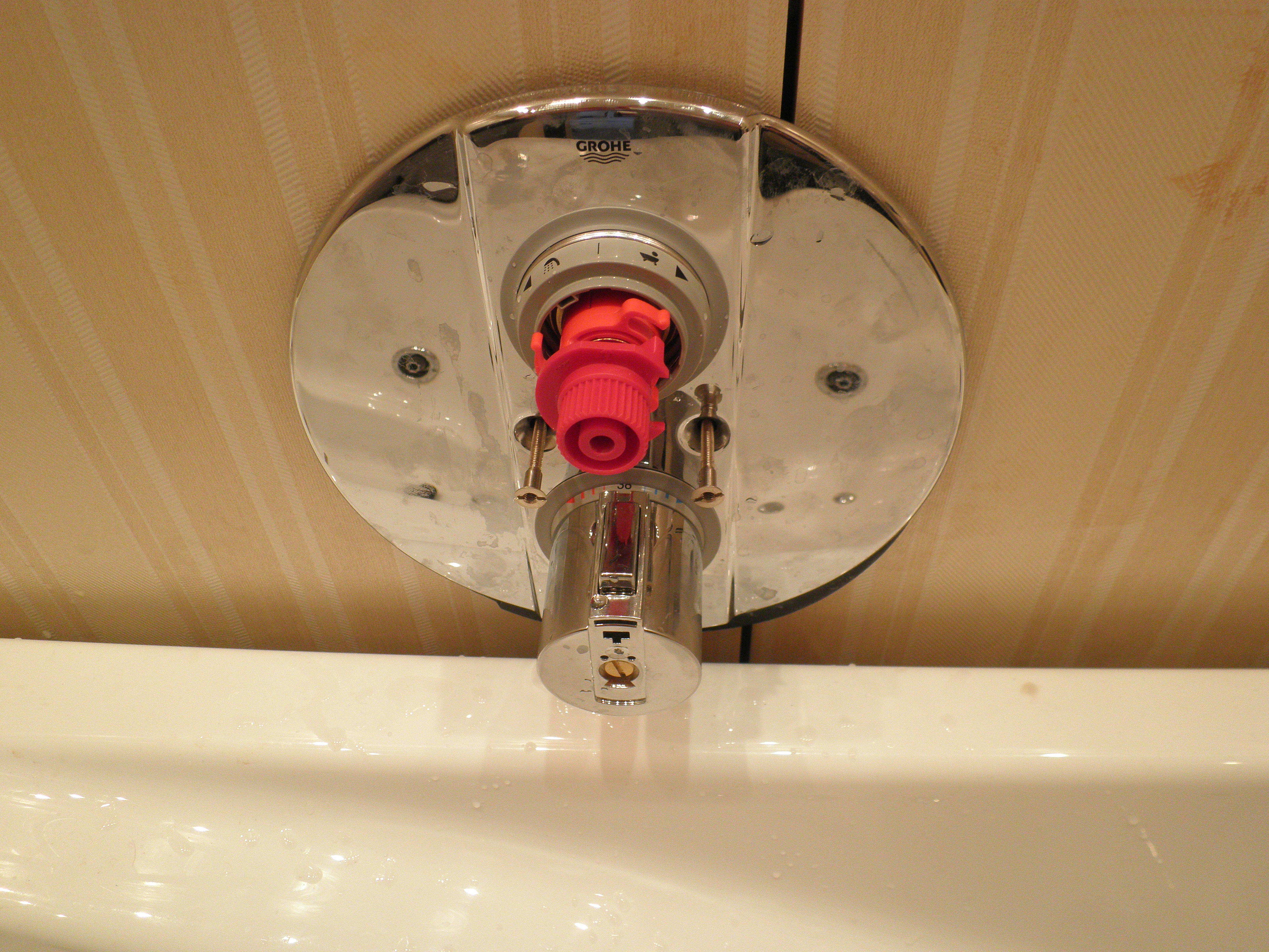

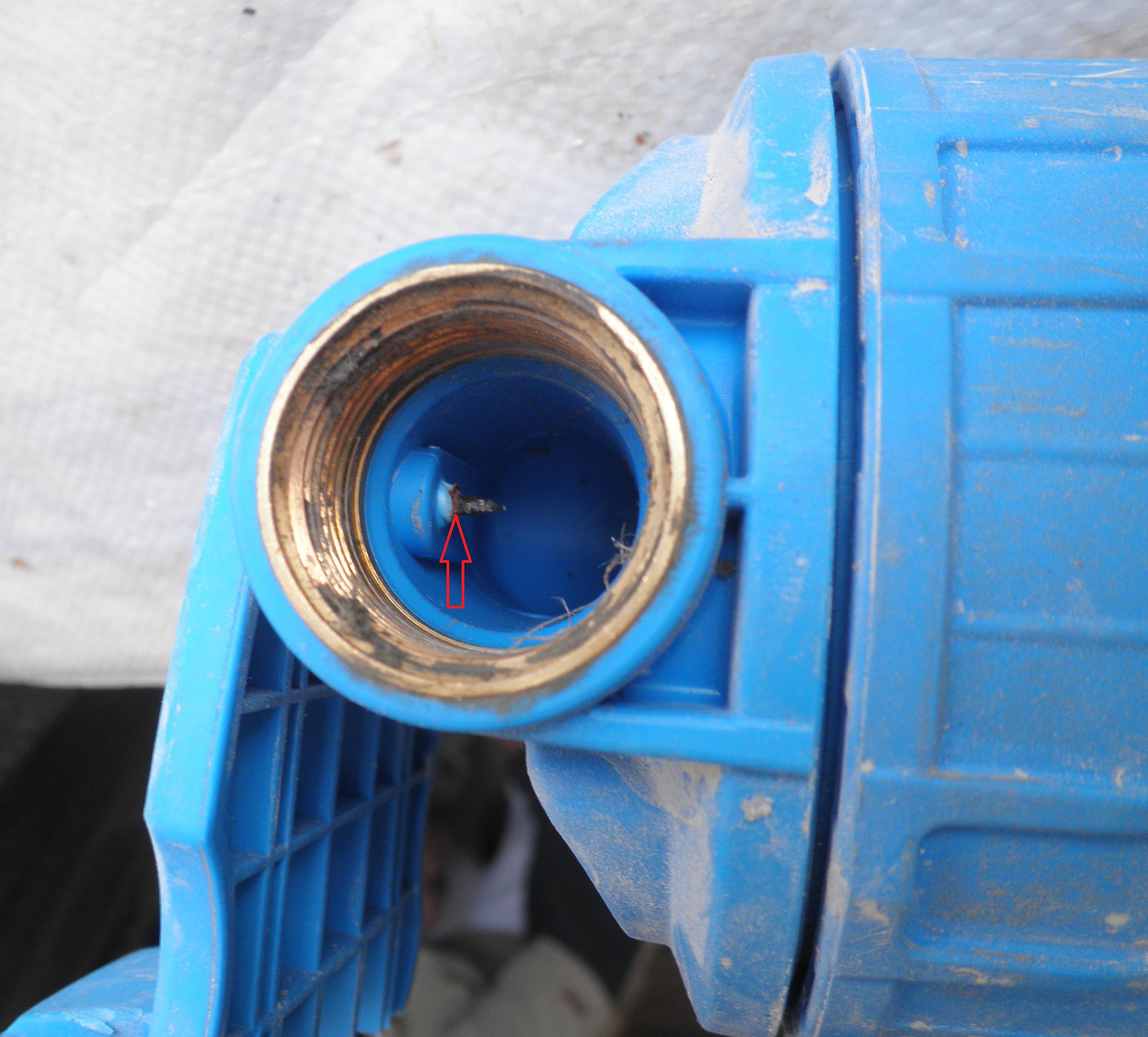

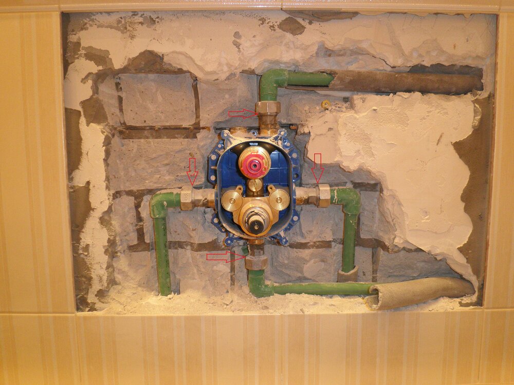

B.S.V. Опубліковано: 19 лютого 2011 Автор Поділитись Опубліковано: 19 лютого 2011 На этом же объекте: *Почему-то текло с двух мест* 2 Посилання на коментар Поділитися на інших сайтах More sharing options...

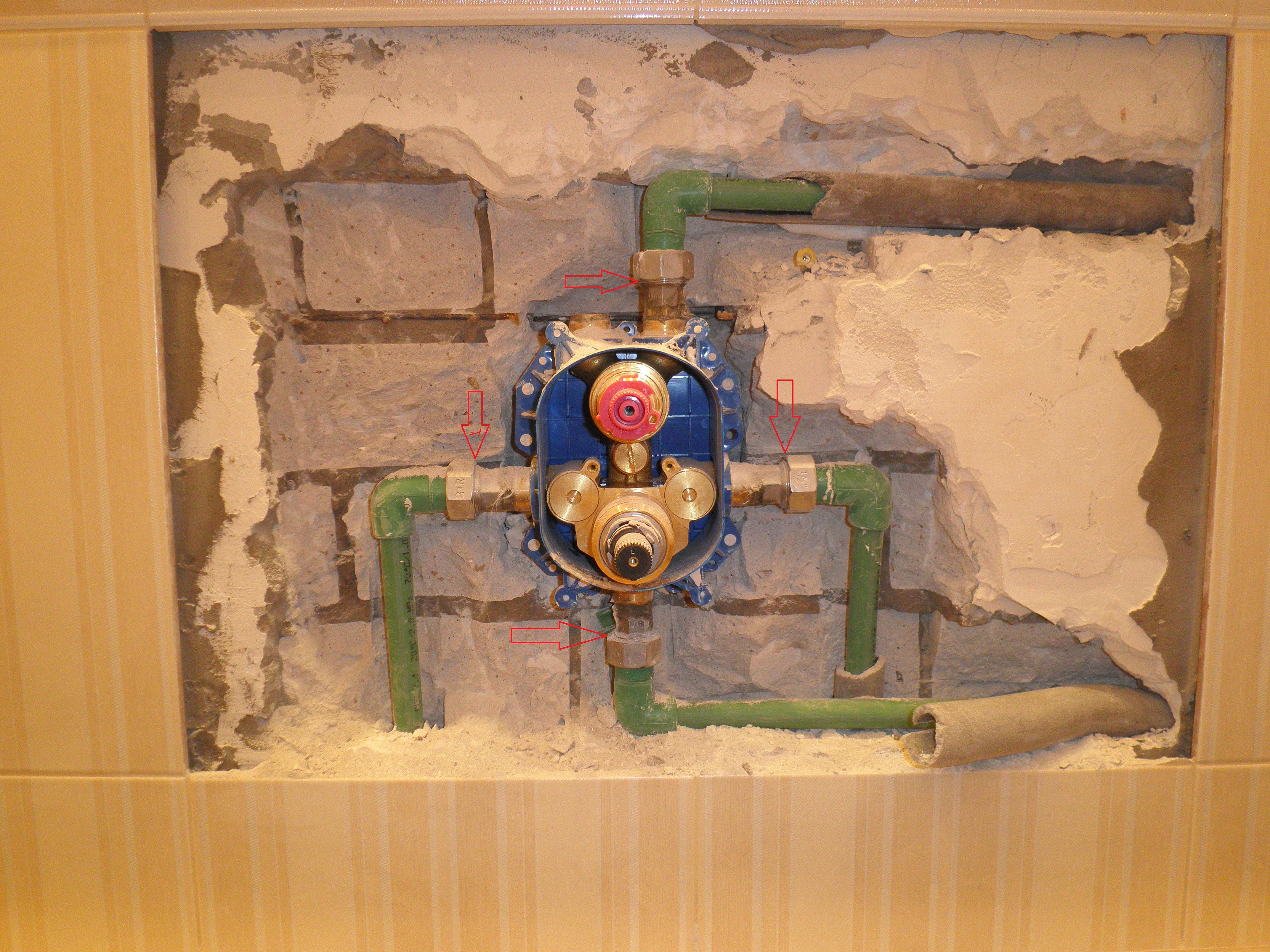

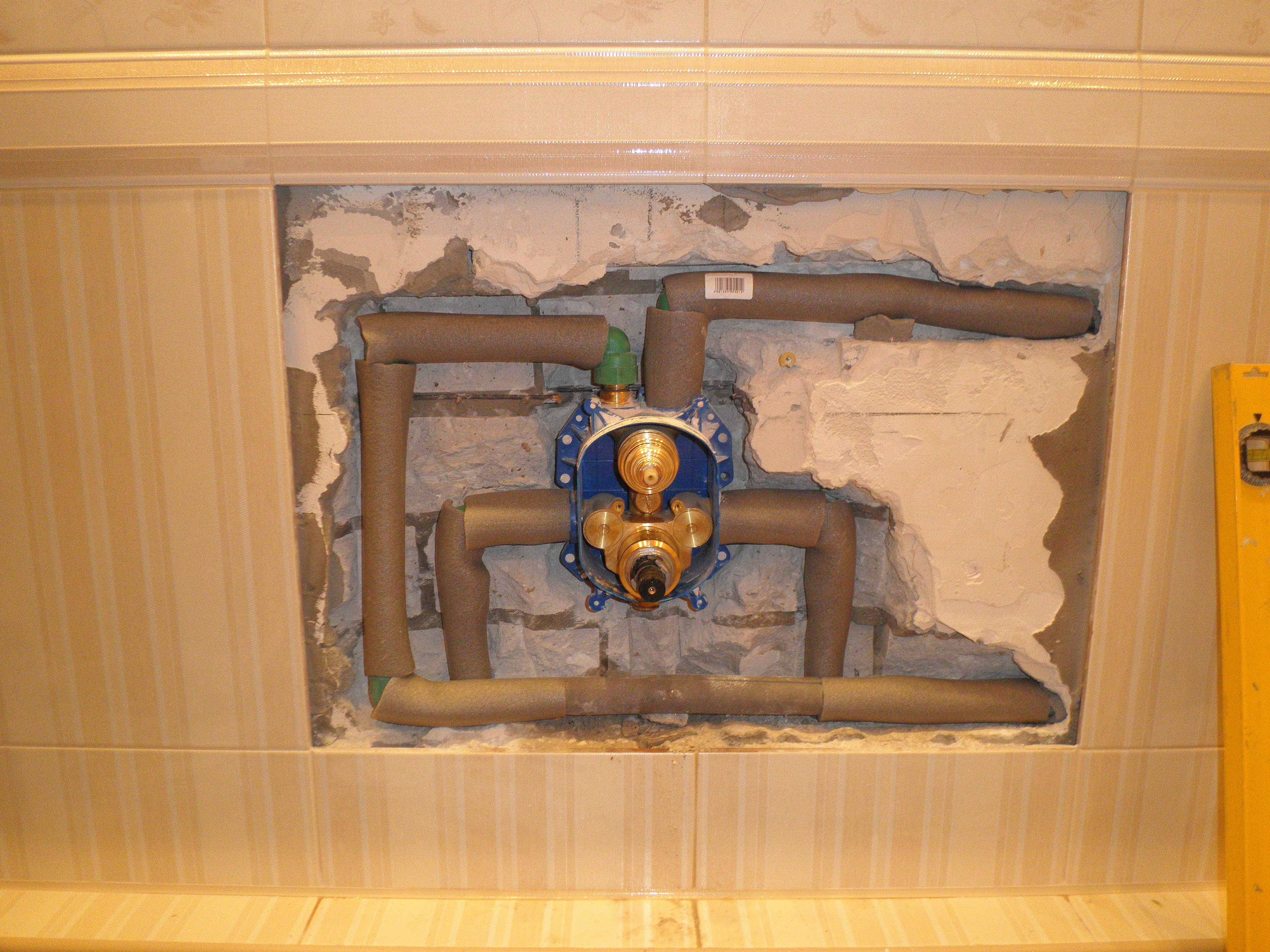

B.S.V. Опубліковано: 19 лютого 2011 Автор Поділитись Опубліковано: 19 лютого 2011 На этом же объекте: Подключили ибокс не в те отверствия. Зто спасло заказчика от оплаты ремонта соседям в будущем. Хорошо что разбили плитку, штукатурку, и увидели подключение ибокса на плоских американках с резиновыми прокладками. Одна из них уже начала капать. Посилання на коментар Поділитися на інших сайтах More sharing options...
B.S.V. Опубліковано: 19 лютого 2011 Автор Поділитись Опубліковано: 19 лютого 2011 Переделано. 2. И через сутки. Посилання на коментар Поділитися на інших сайтах More sharing options...
murava Опубліковано: 19 лютого 2011 Поділитись Опубліковано: 19 лютого 2011 ... увидели подключение ибокса на плоских американках с резиновыми прокладками. ... Подарите им неразборный анаэроб... Посилання на коментар Поділитися на інших сайтах More sharing options...
B.S.V. Опубліковано: 19 лютого 2011 Автор Поділитись Опубліковано: 19 лютого 2011 Подарите им неразборный анаэроб... Они спрятались очень давно, и их никак найти не могут. Посилання на коментар Поділитися на інших сайтах More sharing options...

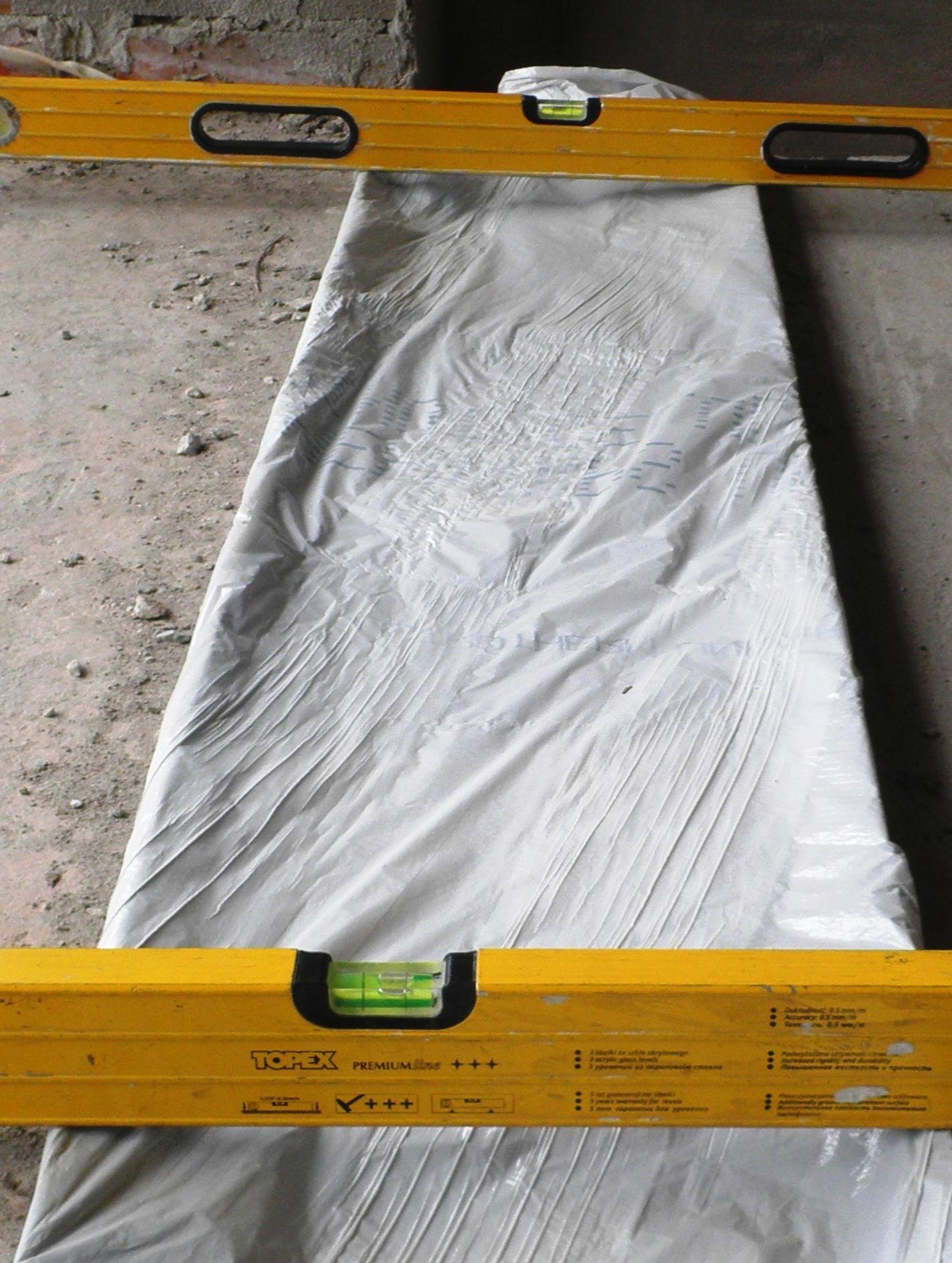

B.S.V. Опубліковано: 9 квітня 2011 Автор Поділитись Опубліковано: 9 квітня 2011 Установка фанкойла " специалистами". Сфотографирована половина фанкойла. Кроме того присутствует проблема из серии" Наша Раша": "подоконник должен быть вровень или выступать", правда расхождение "всего" 2 см. Посилання на коментар Поділитися на інших сайтах More sharing options...
murava Опубліковано: 9 квітня 2011 Поділитись Опубліковано: 9 квітня 2011 Забей, стяжечники выставят. Конвектор - не задача сантехника, их еще трижды снимут и переставят. Посилання на коментар Поділитися на інших сайтах More sharing options...
Сергей_84 Опубліковано: 9 квітня 2011 Поділитись Опубліковано: 9 квітня 2011 Забей, стяжечники выставят.. ох сильно я сомневаюсь...какого это они полезут к этому конвектору..как стоит так и зальют Посилання на коментар Поділитися на інших сайтах More sharing options...
Теплотехник Опубліковано: 9 квітня 2011 Поділитись Опубліковано: 9 квітня 2011 Забей, стяжечники выставят. Конвектор - не задача сантехника, их еще трижды снимут и переставят. Нет. :no: Заказчику надо сдать по уровню. потом ничего не докажеш... 2 Посилання на коментар Поділитися на інших сайтах More sharing options...
B.S.V. Опубліковано: 9 квітня 2011 Автор Поділитись Опубліковано: 9 квітня 2011 Забей, стяжечники выставят. Конвектор - не задача сантехника, их еще трижды снимут и переставят. Стяжечники и выставили. И даже залили. Не знаю какие там, может быть, финансовые мансы, но сказал, чтобы к понедельнику все аккуратно демонтировали. Стоят, понурив головы, но пообещали сделать. Посилання на коментар Поділитися на інших сайтах More sharing options...
