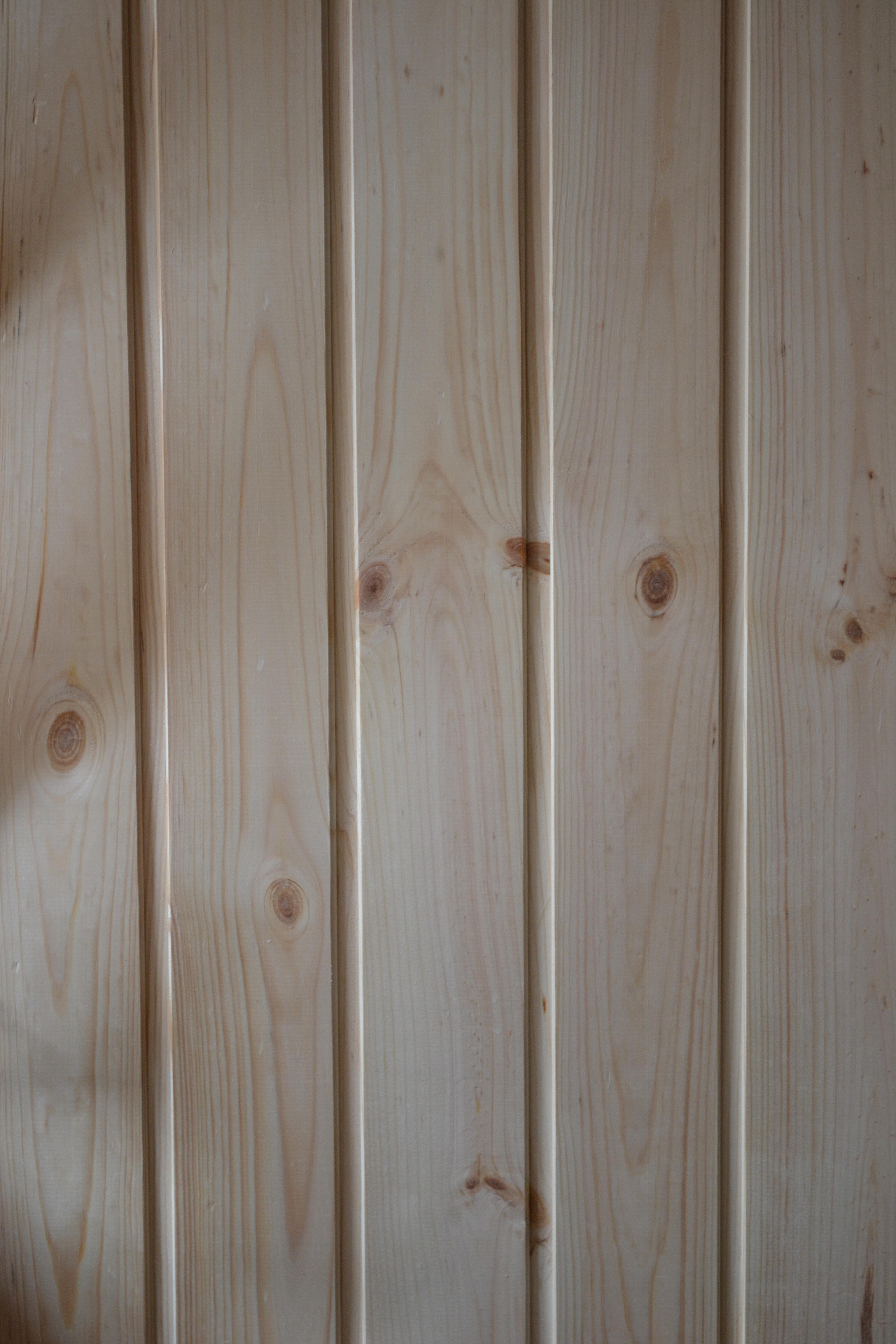

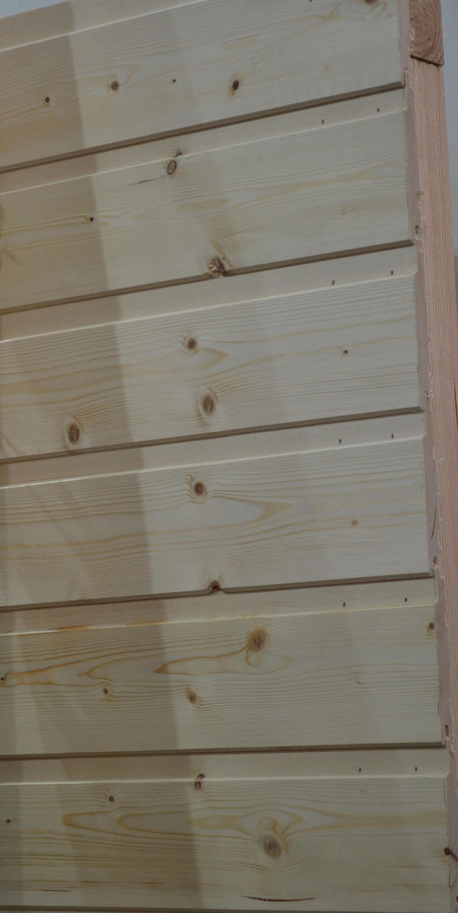

veselibobru Опубліковано: 7 вересня 2011 Автор Поділитись Опубліковано: 7 вересня 2011 Кто встречался с такой ситуацией? Если вагонка без сортности или второго сорта, как ведут себя в эксплуатации планки (отдельные вагонки) у которых явные мертвые сучки со временем? Выпадают или нет? Продалжают деформироваться и гнить или нет? Посилання на коментар Поділитися на інших сайтах More sharing options...

veselibobru Опубліковано: 12 вересня 2011 Автор Поділитись Опубліковано: 12 вересня 2011 - Здравствуйте! Решил отделать комнату деревом. Из дерева остановился на вагонке. Но с трудом представляю что это, порылся в интернете и ещё больше запутался. Объясните что к чему, какая она бывает, примерную цену (я живу в Киевской обл.), и самое главное, сколько мне понадобится вагонки на комнату 3,5м на 3м, высота 2,5м, а еще, стены неровные – хочу ровнять. Из этого выделяем два вопроса в данном посте: 1. Разновидность вагонки; 2. Стоимость единицы (квадратного метра); Это две самые простые проблемы, с которыми сталкивается потребитель при выборе материалов из дерева. Решение таких проблем можно найти на нашем сайте и на сайтах других производителей деревянных изделий. Но если изучить дальнейшие вопросы и сомнения, то можно обратить внимание и на такие аргументы (цитаты с форумов не редактированы): - ИМХО - комната из вагонки - на любителя. По мне, так сарай напоминает. - Много работал с деревянной обшивкой. Это тема 90-х. Прошло. Действительно давит и быстро надоедает. Пространства "уйдёт" около 5см. на стену. - дешевая вагонка на 9 квадратах, то это – сарай. Такие комментарии заставят сомневаться в реальности существования прекрасных интерьеров из дерева, а также больше и больше склоняют потребителя к вагонке ПВХ или аналогичных материалов для внутренней отделки. - (ЦИТАТА) Вот не соглашусь. Поделюсь картинками. Дело не в вагонке ( блокхаусе, имитации бруса и т.п.), а в цвете и интерьере в целом. Сарай можно и из гипсокартона окрашенного получить): 3 Посилання на коментар Поділитися на інших сайтах More sharing options...

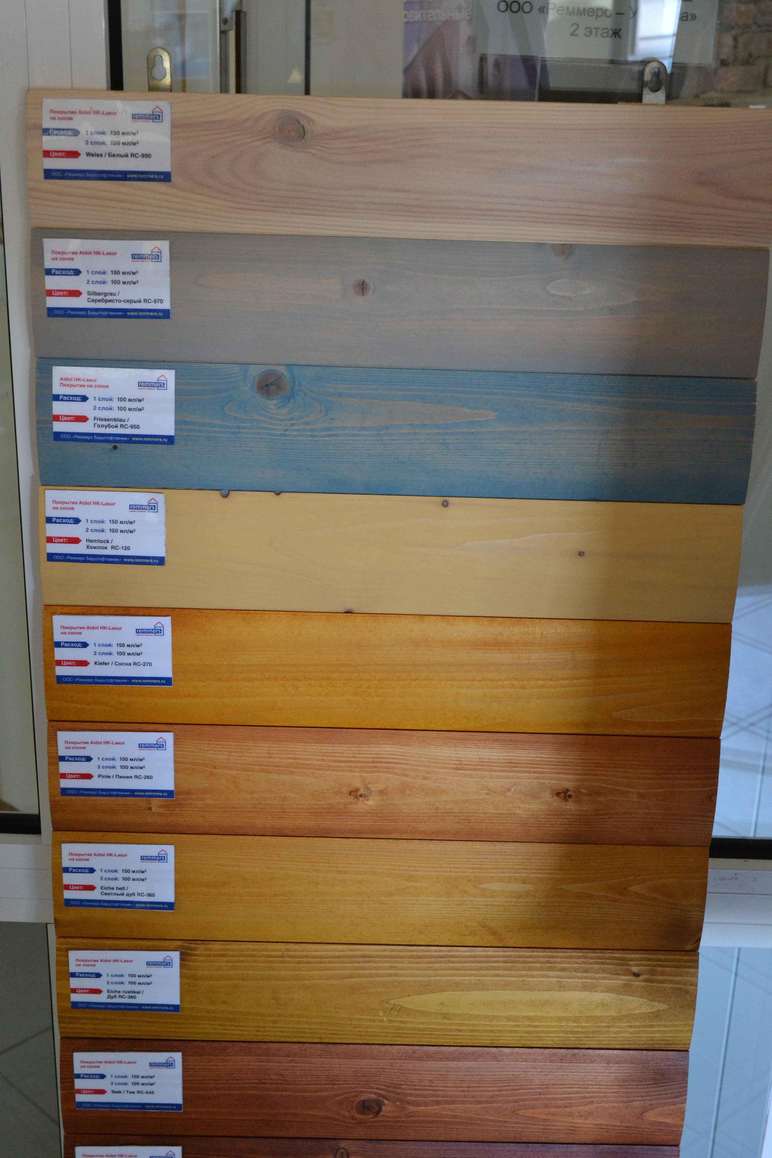

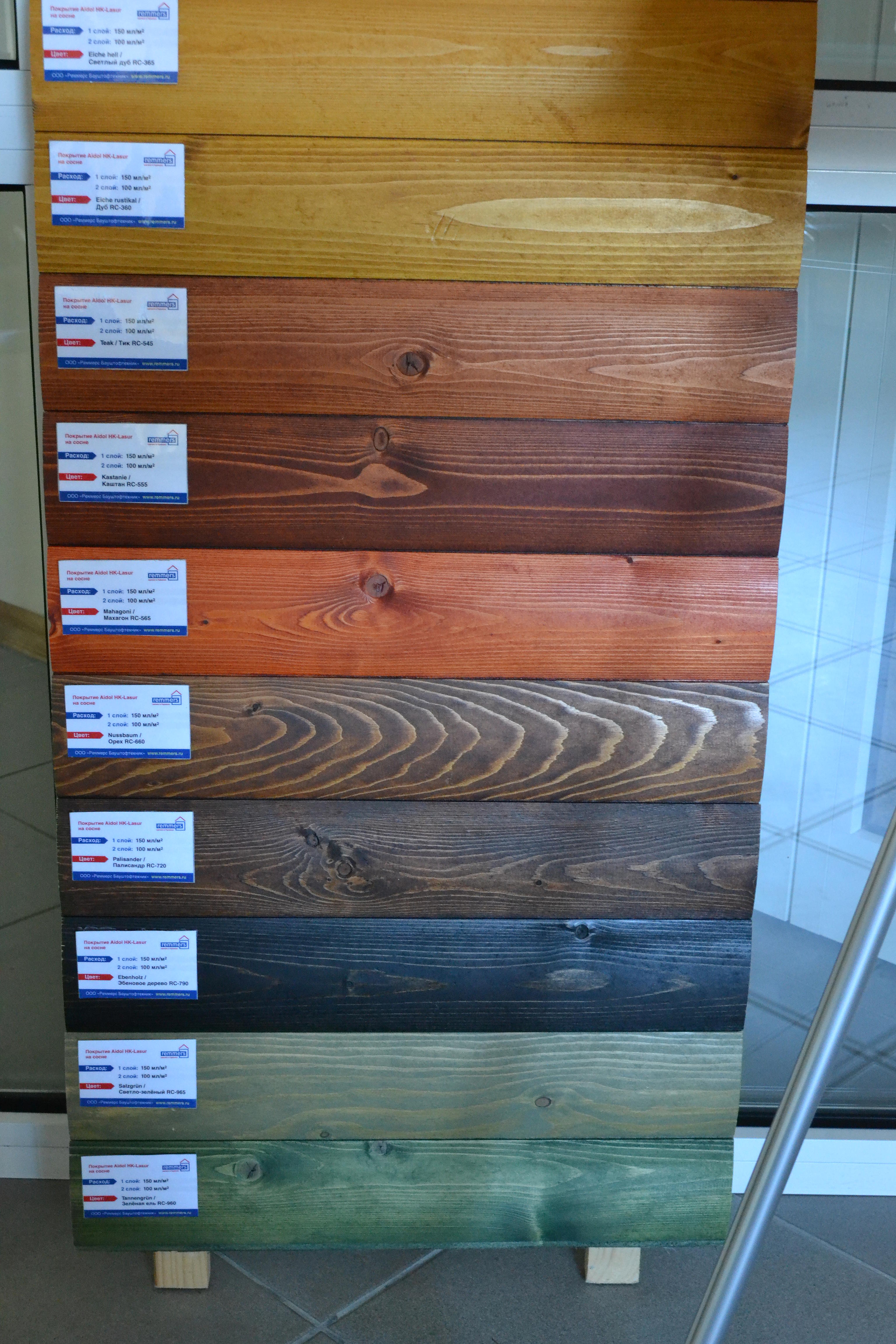

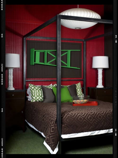

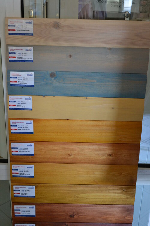

veselibobru Опубліковано: 19 вересня 2011 Автор Поділитись Опубліковано: 19 вересня 2011 Уважаемые форумчане! Хотел в продолжение разговора о вариантах декорирования Ваших помещений с помощью вагонки, предоставить цветовые решения (фото предоставлены компанией Реммерс): 1 Посилання на коментар Поділитися на інших сайтах More sharing options...
