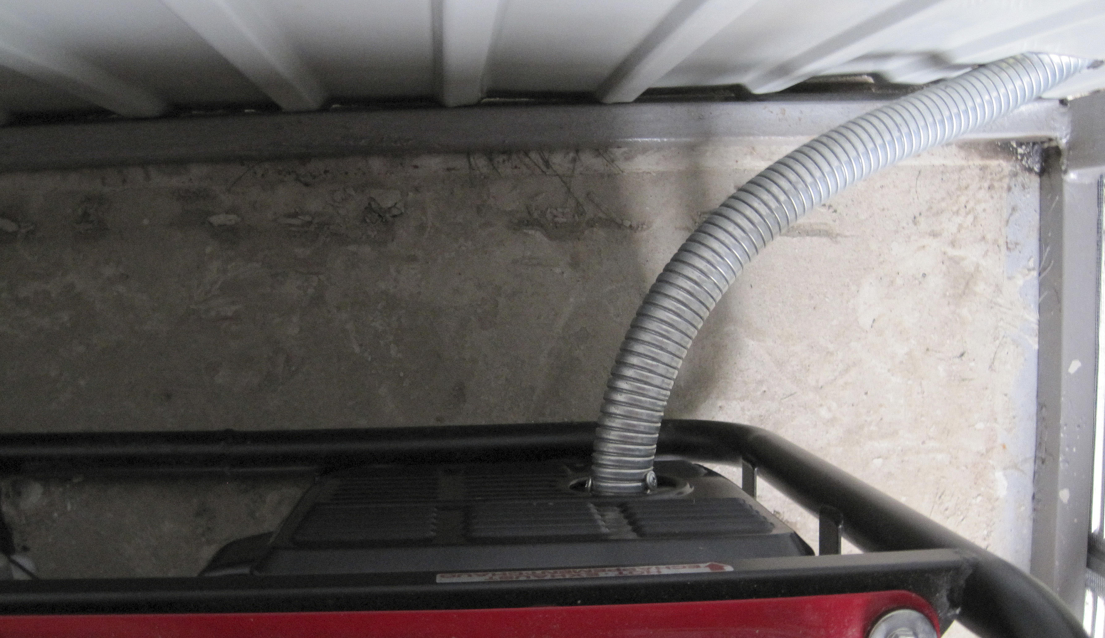

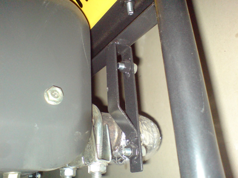

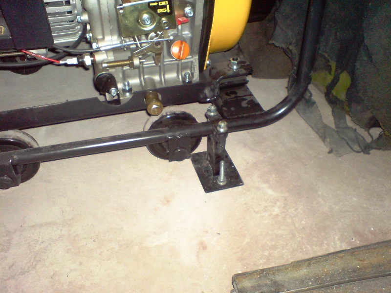

kamioy Опубліковано: 6 лютого 2010 Поділитись Опубліковано: 6 лютого 2010 Подскажите, а как решается вопрос с выводом выхлопных газов? Генератор хочу поставить в гараже, а как, точнее с помощью чего вывести выхлопные газы на улицу, не могу придумать. Я поступил следующим образом: заехал к ребятам, которые делают/ремонтируют глушители и купил у них кусок трубы внутренним диаметром 38 мм. Это как раз соответствует внешнему диаметру выхлопной трубы моего генератора (Kipor KDE6500E). На "Юности" у деда купил два колена с внутренним диаметром чуть больше, чем труба. На автобазаре купил хомут для соединения частей выхлопной системы и гибкую муфту. Дома все это сварил таким образом: кусок трубы-колено на 90 градусов-кусок трубы-гибкая муфта-кусок трубы-колено-длинный кусок трубы. За счет этого получилось так, что гибкая муфта идет вдоль генератора. На торце трубы, которая стыкуется с выхлопным патрубком генератора сделал два надреза и закрепил хомутом. В стене проделал отверстие и вывел туда трубу. Пространство между трубой и отверстием в стене заполнил термостойким утеплителем на алюминиевой подложке (подарили приятели-спецы). Летом планирую сделать из жести гильзу и в нее вставить трубу через утеплитель. Сам генератор заанкерил к полу. Вид сверху крепление трубы к патрубку глушителя Крепление генератора к полу Есть еще вариант - купить гибкую трубу. Она похожа на металлорукав. Но говорят, что через некоторое время набивка высыпается и дым валит через все щели. Кроме этого, такой вариант недешев, зато реализация мгновенная. Посилання на коментар Поділитися на інших сайтах More sharing options...

kamioy Опубліковано: 6 лютого 2010 Поділитись Опубліковано: 6 лютого 2010 Это правда. За пару часов работы генератор в 4,5 кВт поднимал температуру в гараже (28 кв. м) градусов на 7, что пока не плохо, но летом буду думать про вентиляцию. Шумит - не то слово, особенно дизельный. Но лично я решил, что лучше с этим мириться, чем в мороз заправлять или, чего хуже, ремонтировать генератор. На ночь не запускал - есть бесперебойник, он справляется. Посилання на коментар Поділитися на інших сайтах More sharing options...

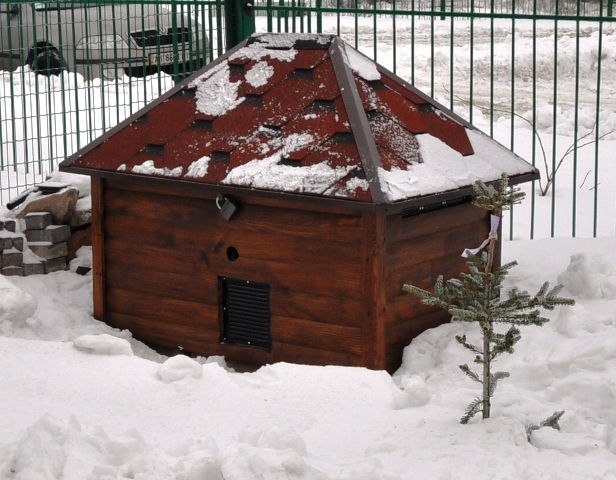

Vladislav Опубліковано: 12 лютого 2010 Поділитись Опубліковано: 12 лютого 2010 Если гараж в доме то не советую. Я поставил, после предновогодних 3-х суток работы думаю таки выносить его за пределы. Газоотвод гофрой как на фотке выше(Boyko). Во первых герметичности нет, часть газов таки просачивается. Шум, хоть и в комнатах слышно слабо, но на ночь таки выключали. Генератор выделяет много тепла, в помещение очень тепло. Если включать на короткие промежутки пойдёт, если на долго то нет. Согласен. Посему была построена "будка" для генератора)) крышка открывается для заправки и снимается передняя стенка для обслуживания. Посилання на коментар Поділитися на інших сайтах More sharing options...
mazurito Опубліковано: 12 лютого 2010 Поділитись Опубліковано: 12 лютого 2010 У меня генератор ЕП2500 установлен в сарае в шумозащитном кожухе из 100 мм. сендвич панелей "Кингспан". Весит кожух всего килограм 15, установлен на петлях, откидывается в сторону (где выхлоп). Выхлоп - металлорукав 32 обмотанный минватой и АЛ фольгой, с уклоном от гены. С одной стороны кожуха жалюзийная решетка 280х280, с противоположной осевой вентилятор "форточный". Вентилятор включается термостатом (выставлен на МАХ, по моему 32*) установленом внутри кожуха, (Эпицентр, польский, тот что прамо в розетку вставляется). Уже 3 года и летом и зимой полет нормальный. В доме вооще не слышно. Токи бак маленький :fool:3,5л, хватает часа на 4 - 5. Нуна шото думать, и увеличивать. К сожалению фотки счас выложить не могу но думаю и так все понятно :-D Посилання на коментар Поділитися на інших сайтах More sharing options...
