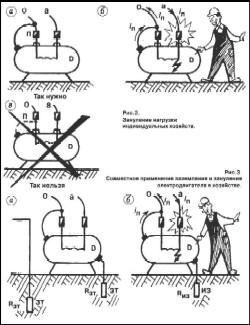

Совершенно верно. Представим себе ситуацию: пробилась изоляция проводки в холодильнике (как пример). Холодильник заземлен через розетку. За счет повторного заземления нейтрали мы получаем такой путь тока: питающий автомат-холодильник-место пробоя изоляции-корпус холодильника-заземляющий проводник-точка соединения с нейтралью-питающий кабель-обмотка трансформатора подстанции-питающий автомат.
А вот другой сценарий, где есть контур заземчения, но он не связан с нейтралью нашего дома: питающий автомат-холодильник-место пробоя изоляции-корпус холодильника-заземляющий проводник-контур заземления-ближайший контур заземления-точка соединения с нейтралью-обмотка трансформатора подстанции-питающий кабель-питающий автомат.
Жирным я выделил одинаковые пути протекания тока. Но во втором варианте часть пути ток течет по земле и именно этот фактор будет определять величину тока. Причем, эта величина может быть такой, что не вызовет срабатывания автоматов и на корпусе нашего холодильника будет опасный для жизни потенциал.
Что же касается первого случая, то ток будет определяться сопротивлением петли фаза-ноль, а оно очень мало, так что ток, вызванный пробоем изоляции, будет велик и защита точно сработает.
Вот неплохая статейка с иллюстрациями
www.7-1.ru/main/subject-297

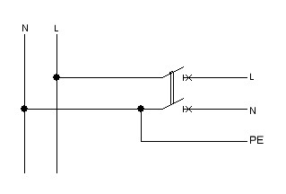

Около дома можно сделать контур заземления. Займусь этим весной-летом. А вот в квартире...... здесь же на этаже не вкопаешь уголки. Поэтому предлогают в статейке "занулять" корпуса приборов.
В той ссылке показано, как правильно "занулить" корпус. Разрывать "0" в этом случае не надо, корпус садится на "0" параллельно. Насколько я понял, главное это сделать после автомата нулевой фазы. Или же, чтобы автоматы (фазный и нулевой) были сдвоены.
Надо посоветоваться еще в этой ветке.
www.stroimdom.com.ua/forum/showthread.php?t=18751
Если это квартира, то предлагаю такую идеологию:
Тогда размыкая ноль, вы не разрываете "заземление". По сути, показано, как организовать трехпроводную схему. Далее по дому вы ведете проводку, не путая "землю" и ноль и нигде не соединяя их вместе.

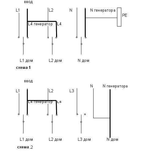

Вот начитался всяких ПУЭ:) и задумалсо...Хотел сначала сделать ручной ввод резерва (РВР) как на схеме 1.с помощью двухпозиционного 3п.выключателя(на самом деле там еще нейтральное положение есть). У меня три фазы,на первой-все основное,на второй-насос (что важно-а на первую фазу сажать не хочу-т.к.свет мигает в момент пуска)-кондиционеры-второй этаж,а на третьей всякая лабуда-часть двухфазной розетки,часть 3 ф.каменки сауны,гараж и освещение двора. Вот теперь и чешу репу-мона ли разорвать ноль на 2х фазах,которые будут питаться от гены-а на третьей-не рвать? И не будет ли ничего плохого,когда дадут ток с ТП,а у меня 2 фазы от гены,а 1-с ТП? Или лучше как на схеме 2-разорвать 3 фазы-а ноль не рвать как по ПУЭ-и тупо один вывод гены заземлить на N-что не по ПУЭ наверное? Или лучше на РЕ-хотя они все равно соединены в вводном щитке-схема TN-C-S-тогда без разницы-какой-то потенциал с гены "растекется" по контуру заземления,газовой трубе,воротам гаража,входной металлической двери?
Как думает прогрессивное человечество и люди доброй воли?
P.S. Может входную дверь убрать из списка?-а то я ишшо молодой-пожить охота-до момента пуска адронного коллайдера:)...
Змінено користувачем Алекс
Схема №2 - ОК, при условии нормального заземления!!!!Еще, между двух любых фаз, до рубильника, включаете последовательно 2 лампы (накаливания) и выключатель. При работе от гены выключатель включаете, и как только лампы загорятся - радосно бежите вырубать гену! Если возмете 4х полюсный рубильник то выключатель нах. Я себе поставил еще звонок (АСКО на ДИП рейку) - чтобы не пропустить радостный момент.
