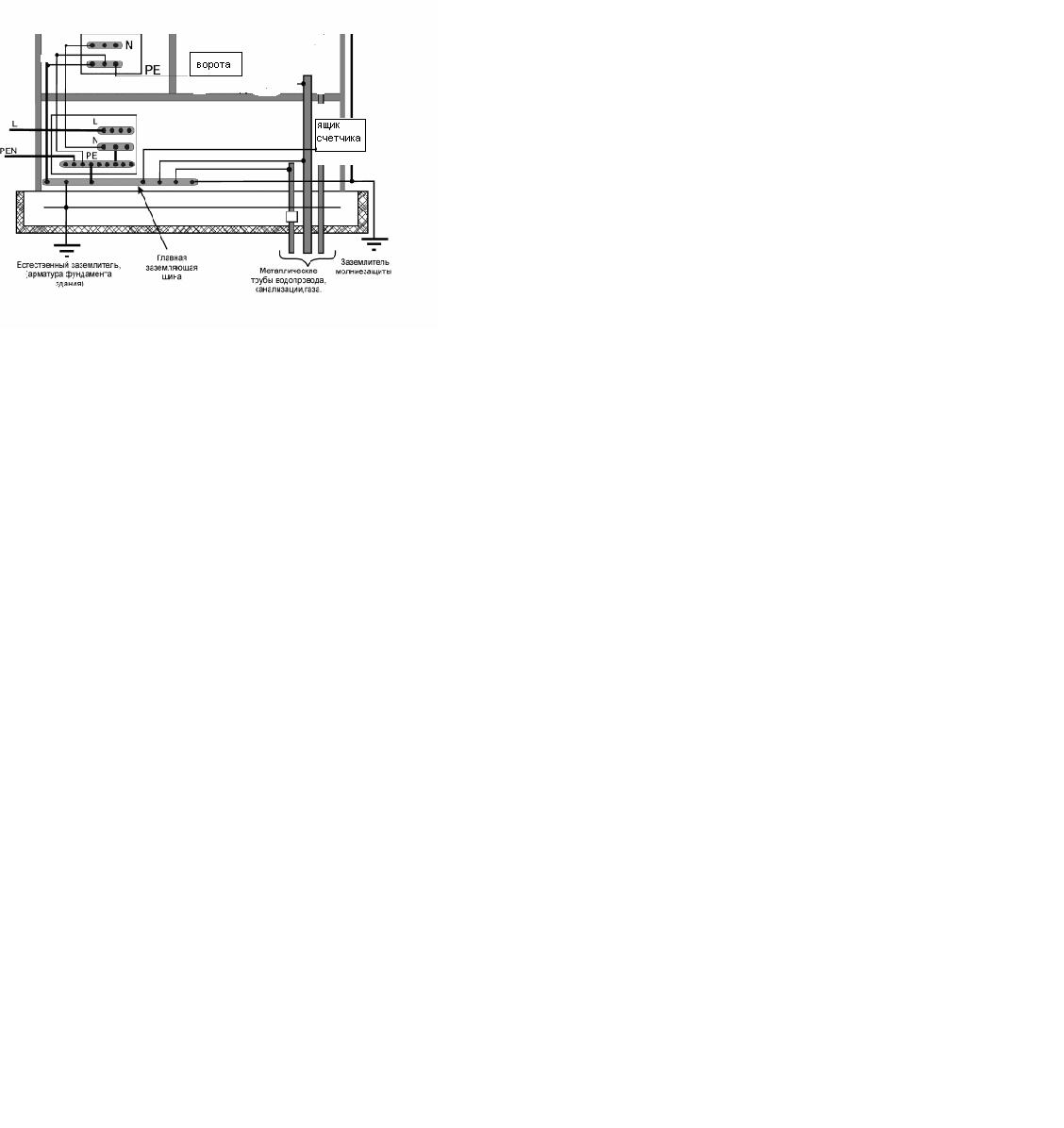

kamioy Опубліковано: 14 січня 2010 Поділитись Опубліковано: 14 січня 2010 Что есть "нейтраль со столба"? Со столба, приходит PEN (совмещенный), если только у Вас не система заземления TN-S, но я такой еще на столбах не встречал. Вы, наверное имели ввиду разделение PEN, но не уделили этому внимания, на практике этот важный момент мало кто делает правильно. С таким жаргоном я бы Вас в НБУ ни ногой... Ай, не ловите меня за здесь Алекс у нас финансист. На каком языке объяснять? Стараюсь, как дедушка Ленин - простым и доступным. (надеюсь и уважаемый Алекс так же поступит, когда я полезу к нему с финвопросами ) Да, столбы через один заземляют и мы получаем три фазы и PEN, но повторное заземление при этом не отменяется. Далее, как я писал выше. Вы согласны? Посилання на коментар Поділитися на інших сайтах More sharing options...
Слава Щ. Опубліковано: 14 січня 2010 Поділитись Опубліковано: 14 січня 2010 у меня однофазник, и проводка и генератор. В какой клейме будет нейтраль генератора, если "палуфаза" в обоих? В той, которую Вы подключите к "N" Нет у генератора нейтрали, во всяком случае в простых Фирманах. Еще момент, есть земля и ноль замкнута, то при работе генератора на корпус приборов поступит 110В отностильно земли, грунта Не правильно. На той клеме, что Вы подключите к "N" будет ноль, а на второй будет 110+110=220В. А корпуса приборов будут подключены к PE, туда же в вводном щитке должно быть подключено ваше повторное заземление. Посилання на коментар Поділитися на інших сайтах More sharing options...

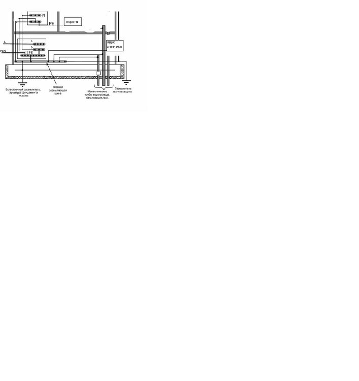

Алекс Опубліковано: 15 січня 2010 Поділитись Опубліковано: 15 січня 2010 Сами разберетесь или пояснить? А на картинке казахский товарищ не правильно нарисовал-PEN надо подключать к шине РЕ-а ее заземлять на ГЗШ А дальше чего-я не разобрался...Если обрыв ноля-по идее у меня в доме электричество не пропадет-т.к. мой контур заземления станет нулем-(N)-по крайней мере я пробовал сварочник- подключал на контур заземления вместо нуля-а фазу брал с ТП-варит однако Может ошибаюсь...Но мне так кажется,это если бы был идеальный случай и к ТП был подключен один я...Как скажутся другие потребители-теряюсь в догадках,особенно у нас на улице повторного заземления,контуров ни у кого нет-по крайней мере вперед и назад по 5 домов-точно kamioy пишет Вывод: к контуру заземления там же, где к РЕ подсоединена нейтраль со столба заземляем нейтраль с генератора. Далее, как вы там себе планируете. Слава Щ.пишет В той, которую Вы подключите к "N" Я правильно понял-kamioy рекомендует заземлять вывод генератора на РЕ,а Слава Щ. на N? К какому ж берегу бедному финансисту прибиться? У меня ГРЩ на заборе висит (там счетчик,вводной автомат,УЗО 300 мА и шины ГЗШ,РЕ и N),а потом подземный кабельный ввод в дом (метров 15) и в гараже щиток с автоматами (там же и генератор)-или это на заборе вводной щит,а ящик с автоматами в гараже-где вторичные клемники РЕ и N-это называется ГРЩ-запутался с терминами... Я правильно понял-Вы ,kamioy, рекомендуете подключать на шину РЕ ,что в ГРЩ-или можно на клемник РЕ в гараже,к которому от ГРЩ идут два провода- от главной заземляющей шины (ГЗШ) и от шины РЕ? И кстати вопрос-есть два провода-один 6 мм2 ,а другой 2,5 мм2-какой из них на шину РЕ,а какой на ГЗШ садить? Поставил 6 мм на ГЗШ-правильно сделал? Посилання на коментар Поділитися на інших сайтах More sharing options...
Слава Щ. Опубліковано: 15 січня 2010 Поділитись Опубліковано: 15 січня 2010 (змінено) Ну если вам не сложно (я без стёба) Ну что же тут не понятно? При обрыве нуля от КТП, ваше местное повторное заземление становится нулем для всех остальных потребителей, подключенных к вашей ВЛ после места отгорания, у которых заземления вовсе нет или оно хуже чем у вас (ток потечет по наименьшему сопротивлению). Т. о. через ваше заземление длительно потечет ток в десятки, а то и сотни ампер, что может привести к перегреву и разрушению кабеля, а то и стать причиной пожара. Эта особенность и есть единственным недостатком системы заземления ТN-C-S, и такую систему лучше не применять при плохом состоянии и обслуживании ВЛ. Змінено 15 січня 2010 користувачем Слава Щ. Посилання на коментар Поділитися на інших сайтах More sharing options...
Слава Щ. Опубліковано: 15 січня 2010 Поділитись Опубліковано: 15 січня 2010 А на картинке казахский товарищ не правильно нарисовал-PEN надо подключать к шине РЕ-а ее заземлять на ГЗШ А дальше чего-я не разобрался...Если обрыв ноля-по идее у меня в доме электричество не пропадет-т.к. мой контур заземления станет нулем-(N)-по крайней мере я пробовал сварочник- подключал на контур заземления вместо нуля-а фазу брал с ТП-варит однако Может ошибаюсь...Но мне так кажется,это если бы был идеальный случай и к ТП был подключен один я...Как скажутся другие потребители-теряюсь в догадках,особенно у нас на улице повторного заземления,контуров ни у кого нет-по крайней мере вперед и назад по 5 домов-точно kamioy пишет Вывод: к контуру заземления там же, где к РЕ подсоединена нейтраль со столба заземляем нейтраль с генератора. Далее, как вы там себе планируете. Слава Щ.пишет В той, которую Вы подключите к "N" Я правильно понял-kamioy рекомендует заземлять вывод генератора на РЕ,а Слава Щ. на N? К какому ж берегу бедному финансисту прибиться? У меня ГРЩ на заборе висит (там счетчик,вводной автомат,УЗО 300 мА и шины ГЗШ,РЕ и N),а потом подземный кабельный ввод в дом (метров 15) и в гараже щиток с автоматами (там же и генератор)-или это на заборе вводной щит,а ящик с автоматами в гараже-где вторичные клемники РЕ и N-это называется ГРЩ-запутался с терминами... Я правильно понял-Вы ,kamioy, рекомендуете подключать на шину РЕ ,что в ГРЩ-или можно на клемник РЕ в гараже,к которому от ГРЩ идут два провода- от главной заземляющей шины (ГЗШ) и от шины РЕ? И кстати вопрос-есть два провода-один 6 мм2 ,а другой 2,5 мм2-какой из них на шину РЕ,а какой на ГЗШ садить? Поставил 6 мм на ГЗШ-правильно сделал? Посмотрел на Ваши другие посты. Наймите лучше толкового электрика, не хочу Вам советовать, от греха по дальше. 1 Посилання на коментар Поділитися на інших сайтах More sharing options...

Алекс Опубліковано: 15 січня 2010 Поділитись Опубліковано: 15 січня 2010 Посмотрел на Ваши другие посты. Наймите лучше толкового электрика, не хочу Вам советовать, от греха по дальше. Где-ж его взять? Я готов нанять Вас,пишите цену в личку-сколько будет стоить ответ на два простых вопроса 1. К чему подключать вывод генератора (не корпус) -к РЕ или N? 2. Какой провод-толстый или тонкий подключать к главной заземляющей шине,а какой к шине РЕ Ясность понимания предмета предполагает ясность его изложения (если вы-не Черномырдин),а не прикрепление картинок с казахского сайта "Услуги электрика в Астане" с подписью типа "Разгадайте ребус милые застройщики-шо я имел ввиду".Может мои посты и несколько сумбурны-я не до конца владею вопросом-поэтому и переспрашиваю по много раз-пока не пойму... Третий вопрос-лично к Славе Щ.-у вас лично есть однофазный генератор и как Вы его подключаете,или Вы теоретик,коих так много на этой ветке? Посилання на коментар Поділитися на інших сайтах More sharing options...
snickers Опубліковано: 15 січня 2010 Поділитись Опубліковано: 15 січня 2010 1. N генератора подключить к ГЗШ в вводном ящике (в то место, где соединяются болтами: N со столба и Ваш собственный контур заземления). 2. PE генератора подключить к шине PE. Что такое толстый и тонкий провода? Посилання на коментар Поділитися на інших сайтах More sharing options...

Алекс Опубліковано: 15 січня 2010 Поділитись Опубліковано: 15 січня 2010 (змінено) Ответы удовлетворили,спасибо... 1. N генератора подключить к ГЗШ в вводном ящике (в то место, где соединяются болтами: N со столба и Ваш собственный контур заземления). 2. PE генератора подключить к шине PE. Что такое толстый и тонкий провода? Извините,если расстрою вас своими умственными способностями-но у меня есть шина РЕ-колодка латунная-туда подсоединен РЕN со столба,отходит провод на колодку N и отходит провод на ГЗШ-это у меня труба,приваренная к контуру под землей. Получается и корпус гены,и вывод нужно на одну колодку? Шнурки-оффтоп,признаю-да и в ПУЭ есть ответ на вопрос...В защиту вилок скажу-розетка на вводном щитке подключена после вводного 3 ф.автомата,но до УЗО,отключив которое-обесточу дом.Подключение двумя вилками не поддерживаю-это просто как выход при ЧП (хотя не далее двух страниц назад некоторые советовали так подключать гену).Чтобы сделать Вам приятное и своему здоровью-поставлю автомат на розетку.Еще раз спасибо.Схема уравнивания потенциалов нормальная-или опять какие-то косорукие нарисовали ,а я сделал? Змінено 15 січня 2010 користувачем Алекс Посилання на коментар Поділитися на інших сайтах More sharing options...

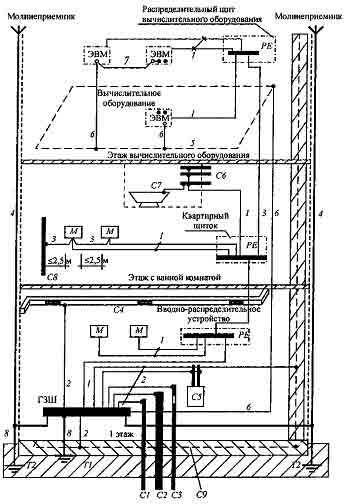

snickers Опубліковано: 15 січня 2010 Поділитись Опубліковано: 15 січня 2010 Схему никто не рисовал, это просто кусок из ПУЭ вырван :D Ну поставите Вы автомат. Прикиньте последовательность своих действий: 1. Побежали на улицу, разматывая шнур. 2. Воткнули вилку в розетку на насосе. 3. Побежали обратно. 4. Воткнули в щиток. 5. Включили автомат. ЛЮБОЕ отступление от последовательности и у Вас в руках два штыря под напряжением, этим вилка от розетки отличается. Поверьте, у меня к сожалению есть некоторый опыт в пожарах, Вы забудете, как Вас зовут, а не куда и что тыкать сначала и потом. Не сгорите, так током убъет. 1 Посилання на коментар Поділитися на інших сайтах More sharing options...
Алекс Опубліковано: 15 січня 2010 Поділитись Опубліковано: 15 січня 2010 Нет,ну не везет мне в жизни...Еще в школе когда учебники выдавали-вечно достанутся с вырванными картинками-то чем мальчик от девочки отличается,то страница в учебнике физики,где закон Ома...И ПУЭ скачал в формате ртф... ДА ОТКУДА-ЖЕ Я ЗНАЛ,ЧТО ТАМ КАРТИНКИ ЕСТЬ!!! Схему взял с сайта elecab.ru-от москали кляти,хоть бы намекнули,что это с ПУЭ...Сникерс,Вы мне теперь как Морфеус для Нео-глаза открыли.Теперь изучение быстрей пойдет-а то там много букаф,и все вроде знакомые,а в предложения не складываются.А с картинками-другое дело...Буду учить матчасть-ведь еще Ленин говорил: "Коммунизм-это советская власть плюс электрификация всей страны,сделанная по ПУЭ" Если б там еще комиксы были-как на моем генераторе-типа грустный чувачок держится за незаземленный генератор под дождем И с насосом вы меня убедили- весной новый кабель проложу в погреб-благо до него метров 6 всего от ввода.Будет одно УЗО на дом и диф-на насос... Посилання на коментар Поділитися на інших сайтах More sharing options...
snickers Опубліковано: 15 січня 2010 Поділитись Опубліковано: 15 січня 2010 Вы только смотрите, сильно российскими ПУЭ не увлекайтесь. Есть авторитетное мнение, что писаны они для дибилов, многие пункты отменены, а некоторые на территории Украины отныне не действуют. Электроны в РФ другого цвета и законы физики трактуются нетривиальным образом. Посилання на коментар Поділитися на інших сайтах More sharing options...
