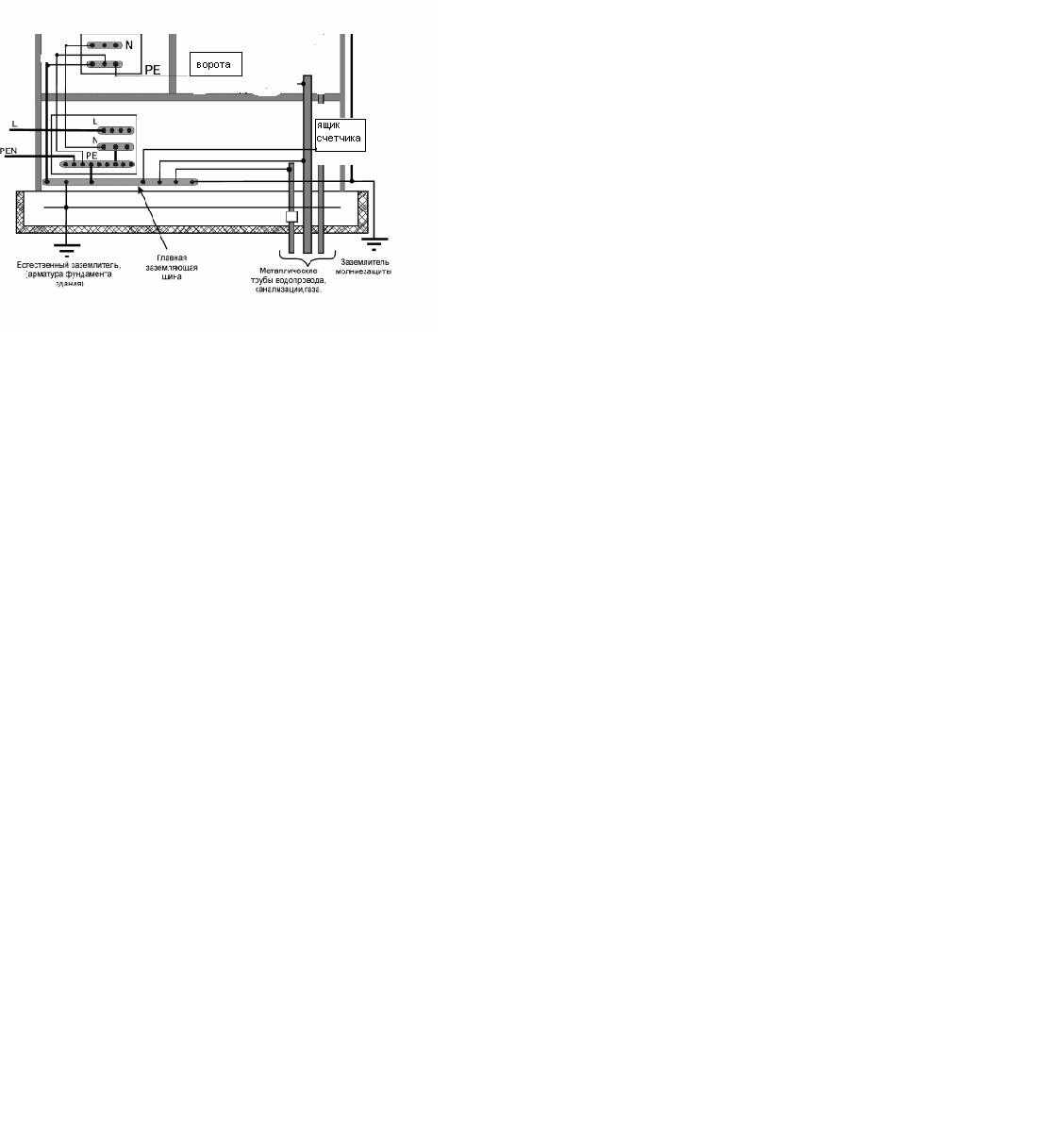

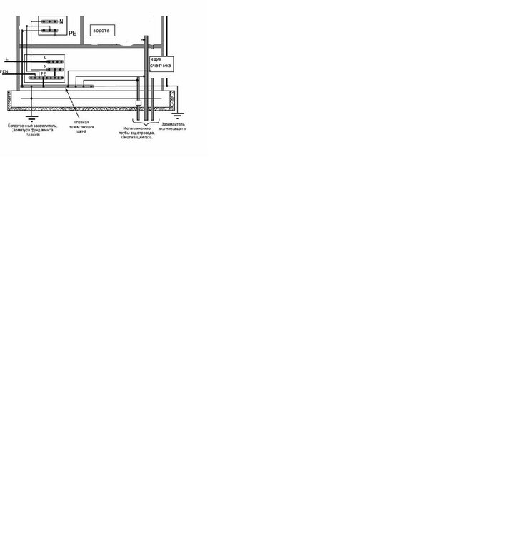

Давайте-ка начнем с самого начала, а то, похоже, однозначного мнения на счет земли нет.
Итак, в дом заходит питающий кабель. Предположим трехфазный. Таким образом имеем четыре провода: три фазы и ноль, он же нейтраль. Возле дома выполняется контур заземления. В вводном щитке делаем повторное заземление нейтрали и получаем таким образом глухо заземленную нейтраль. Далее, разводку в доме выполняем по пятипроводной схеме: три фазы, нейтраль (N) и "земля" (РЕ). Во всех остальных распределительных щитках или во всех подключениях нейтраль и землю не путаем и на одну клемму не сажаем. Поэтому в распредщитках шина нейтрали корпуса не касается и крепится на изоляторах. Физический смысл: по заземляющему проводнику ток не течет (за исключением повреждения изоляции, но это уже аварийный случай).
Если бы земля обладала нулевым сопротивлением растеканию - это был бы идеальный случай, но реально сопротивление есть и оно зависит как от состава почвы, так и от его влажности. Поэтому выполняется повторное заземление, чтобы при пробое изоляции возникал ток, достаточный для срабатывания защитных устройств.
Теперь берем генератор. Неважно, какой одно- или трехфазный. В однофазном разницы нет, кто будет фазой, а кто нейтралью, потому что физически это одна изолированная от "земли" обмотка генератора. Так вот, одну клемму называем нейтралью и поступаем с ней также, как и с входящей нейтралью, т. е. заземляем. Таким образом, получаем источник электроэнергии с глухо заземленной нейтралью.
Суть в том что вы же не заземляете проводник генератора напрямую. Вы его соединяете с PE дома которая в щитке соединена с нейтралью да и еще при этом не рубите входящую нейтраль как тут советуют. В итоге по на нейтрали некислое напряжение появляется а нейтраль то у всех общая и у всех в щитке соединена с землей. В итоге у всех щиток окажется под напряжением! Поправьте если не прав. Я же предложил простой эксперимент, вы заземлили генератор? - отлично, теперь возьмитесь руками за PE (за электрощиток) - если не долбанет - значит все в порядке, значит и других "случайно" не долбанет.

Я бы на другое внимание обратил
ПУЭ 1.7.116. Не допускается использовать в качестве естественных заземлителей трубопроводы горючих жидкостей, горючих или взрывоопасных газов и смесей.
Да и схемку сделал бы на сеть свои клеммы, на генератор свои и не соединять нули.

и чуть ниже-там-же
...это не относится к системе уравнивания потенциалов (как-то так-именно о ней идет речь)

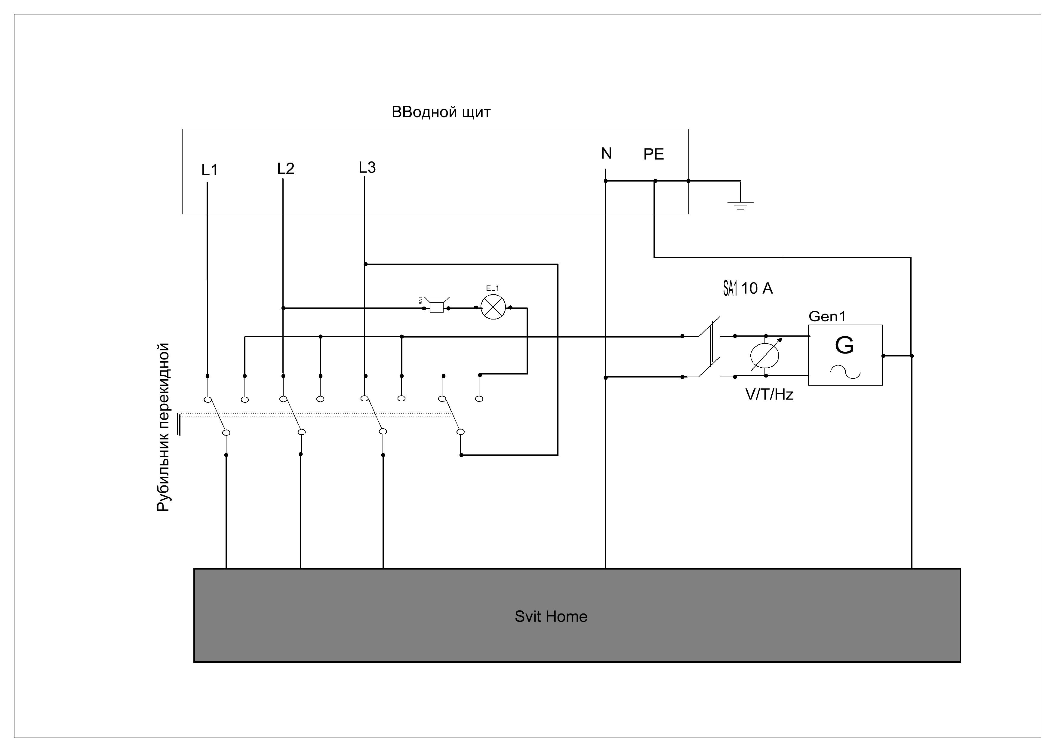

Вот у меня примерно так получается-только заземление не на фундамент дома,а на контур из уголков...И молниезащиты нету контура...Кстати-у меня от ГРЩ два провода идут на РЕ 6 мм2 и 2,5 мм2-какой из них сделать от главной заземляющей шины,а какой от шины РЕ?
Про клеммы-не понял...Разъясните.Вам какая больше нравится схема-с обрывоим нуля или где все 3 фазы рвуться?И почему?

Если честно, то не совсем понял идеологию схемы. А самое главное, не понял, почему вы боитесь объединить нейтрали сети и генератора. Ведь они будут обе заземлены и, соответственно, эквипотенциальны.
И еще. Как я понял, вы планируете эксплуатировать генератор в таком режиме, когда у него будут нагружены только две фазы. Какой у вас генератор, производитель, мощность?
А вы знаете, что трехфазные генераторы допускают неравномерность нагрузки в пределах 20%? Нарушение этого требования чревато выходом из строя так называемого AVR (автоматического регулятора напряжения)
Генератор однофазный-но нужно,чтобы он питал потребителей на 2 фазах-как я уже говорил,насос-на второй фазе.Поэтому переключателем подсоединяются потребители 2х фаз на одну-пожет я что-то не так нарисовал-поправте...Я не боюсь заземлять на ноль-я просто спрашиваю,на что лучше-на N или РЕ-хотя в глубине души подозреваю,что все равно-на вводном щитке они же соеденены...

Я так понял-вы за разрыв нуля с ТП-но проблема в том,что,как я писал выше на страницу,газовый котел без заземления одного вывода генератора работать отказывается...Когда я посадил его на РЕ (отключив в вводном ящике N от РЕ )-все заработало...На N вывод генератора не подключал-решил разобраться до конца...

Еще раз вопрос: зачем рвать нейтраль? Какая цель преследуется?
Еще вопрос. Как я понял, есть у вас идея идея использовать одну фазу от сети (при условии, что она есть), а две других брать от генератора (вернее, генераторную расщеплять на две). Сауна при этом будет запитываться? Сауна, как я понял, трехфазная. А как подключены ТЭНы, звездой или треугольником? Просто я с саунами не сталкивался:(
Не подавать на общую нейтраль напряжение.

Еще раз уточню про нейтраль (N) -она соеденена в вводном щитке с РЕ (вернее PEN разделен на РЕ и N -схема TN-C-S).Один вывод генератора (не корпус) нужно соединять с N или РЕ (мне кажется-без разницы-или я ошибаюсь? т.к. между ними есть контакт в вводном ящике)-иначе газовый котел от гены не работает...
Разумеется сауна от генератора работать не будет-я не настолько люблю чистоту:D,чтобы при аварии на ТП мыться..Разумеется,все потребители при аварии включаться не будут-кондеры,электрочайники,стиралка и т.д-только котел,лампочки и насос.Речь всего лишь о том,что насос из-за постоянного мигания света при включении у меня на фазе В-на схеме 2 видно третья фаза С обрывается при РВР в никуда (вернее,я переделал ее на звонок-как советовал Мазурито):). Просто влом делать отдельные ветки-генератор\ТП-и я запитал ВСЕХ потребителей от двух фаз на однофазного гену,но включаться будут только критичные...
А каменка сделана тупо- 6 ТЭНов ,по 2 на фазу...Там в инструкции ставится 3 автомата по 10 А на каждую фазу-вот и всех делов:razz:
