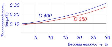

А ось Вам розрахунки
Повышение влажности любого строительного материала приводит к росту его теплопроводности. Это относится и к ячеистым бетонам.
Неоднократно делались попытки описать зависимость теплопроводности ячеистых бетонов от влажности линейной формулой λw = λ0 + kW,
где k – некий экспериментальный коэффициент, а W – влажность по массе, %.
Но значения коэффициента k по данным разных исследований колеблются в пределах от 0,001 до 0,01, то есть различаются на порядок. В действительности, зависимость теплопроводности от влажности носит нелинейный характер.
В европейских нормах проектирования зависимость теплопроводности стеновых материалов от влажности описывается степенной функцией λ2 = λ1 х еfu(u2 – u1),
где:
λ1, λ2 – теплопроводность при влажности 1 и 2, Вт/(м.оС);
u1, u2 – относительная весовая влажность 1 и 2, %;
fu – эмпирический коэффициент, кг/кг.
Для газобетона данная формула приобретает вид λ2 = λ1 х е4(u2 – u1), а графическое изображение зависимости теплопроводности от весовой влажности для бетонов плотностью 350 и 400 кг/м3 представлено на графике:
