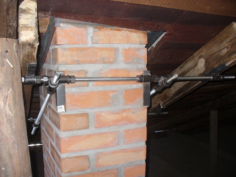

Один из рабочих фрагментов
Из-за высоты дымохода, его укрепили. "А-ля" Шидель.. Но Шидель отдыхает:\"\":
А не опасно к стропилке крепиться? Она ведь может гулять в известных пределах…
Андрей, так так ведь эта конструкция не жесткая, а на шарнирах. Кроме того именно это и есть конструкция, рекомендованная Шиделем и имеющаяся у них в каталоге. Только у меня она стоит в 2,5 раза дешевле
Я просто не разобрался по фото, как там сделано, чтобы при боковых перемещениях стропилки (влево-право по фото) труба не ушла следом. А что шарнирное соединение — вижу.
У меня там контакт конструкции с трубой через прокладку базальта. Так, что делаем движения в любую сторону максимально мягким

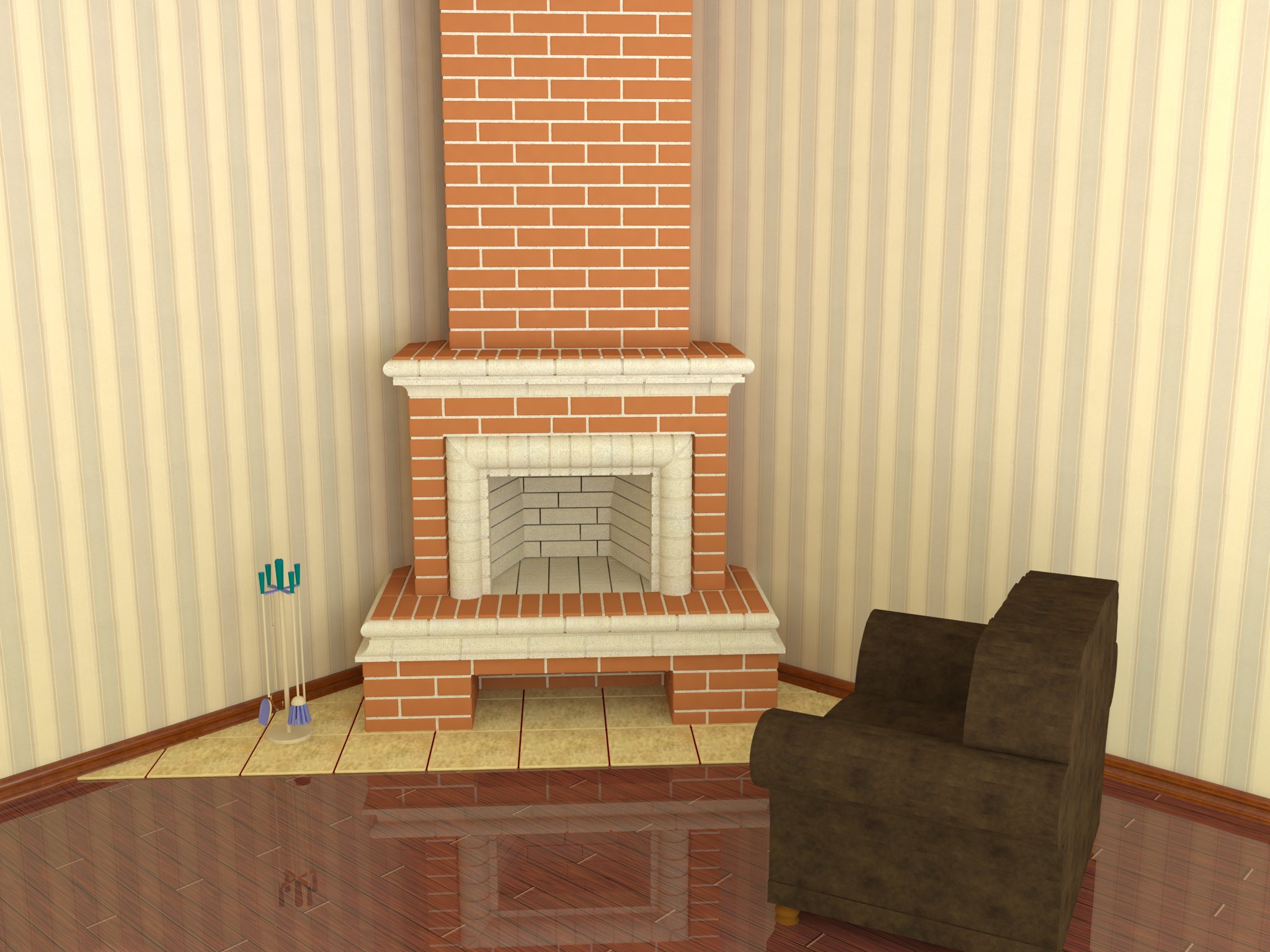

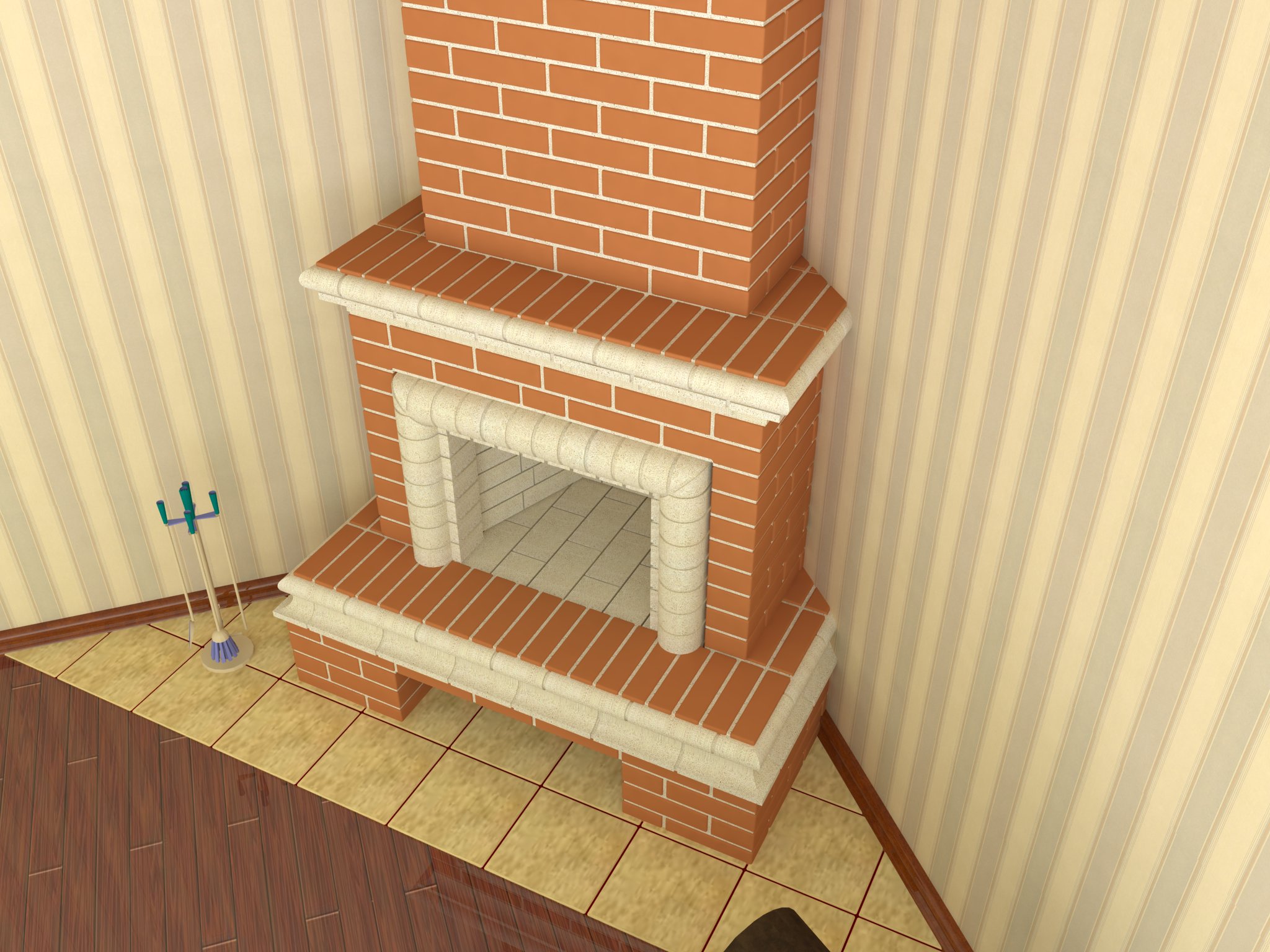

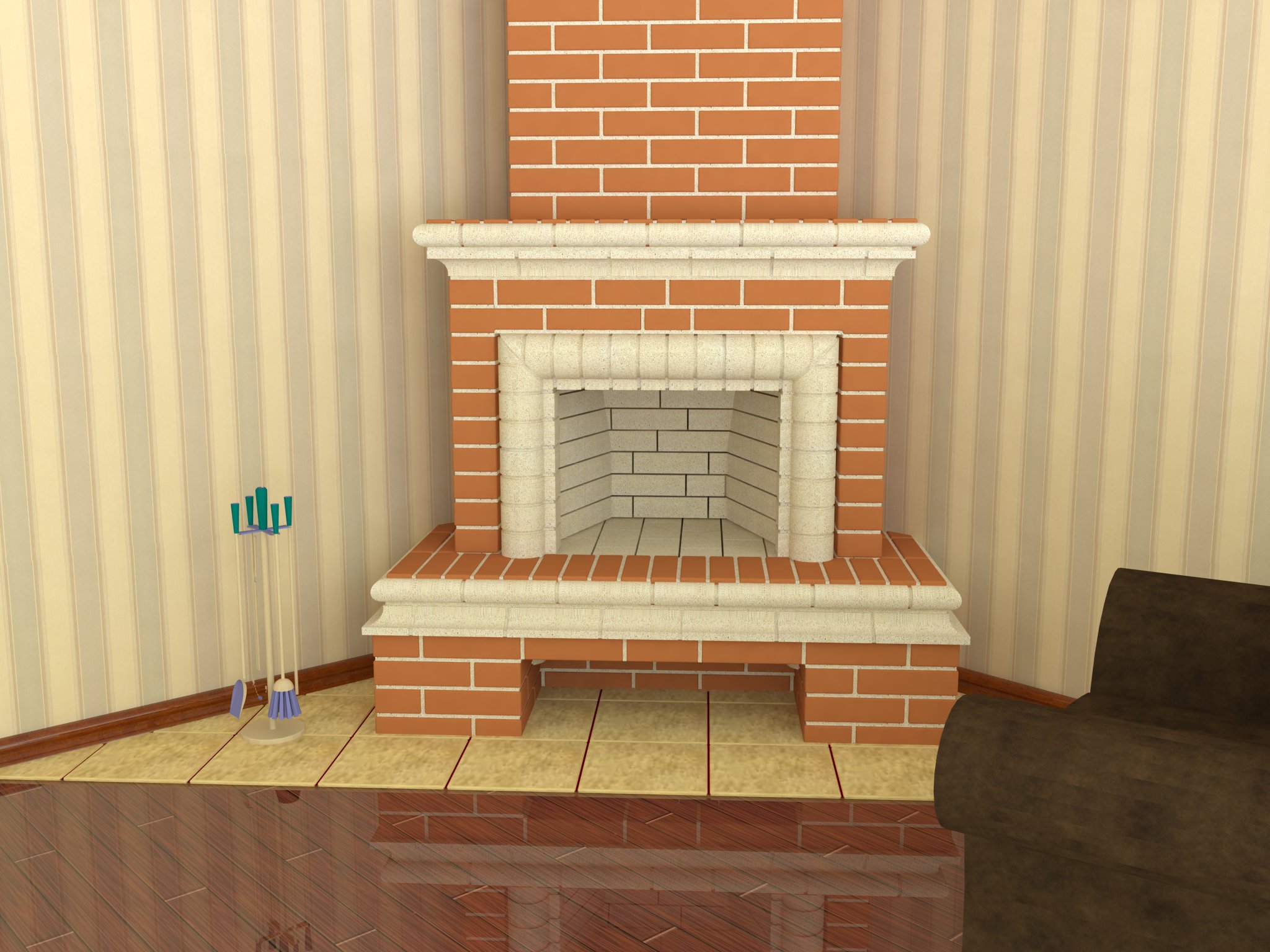

Начнется на следующей неделе новый проект.

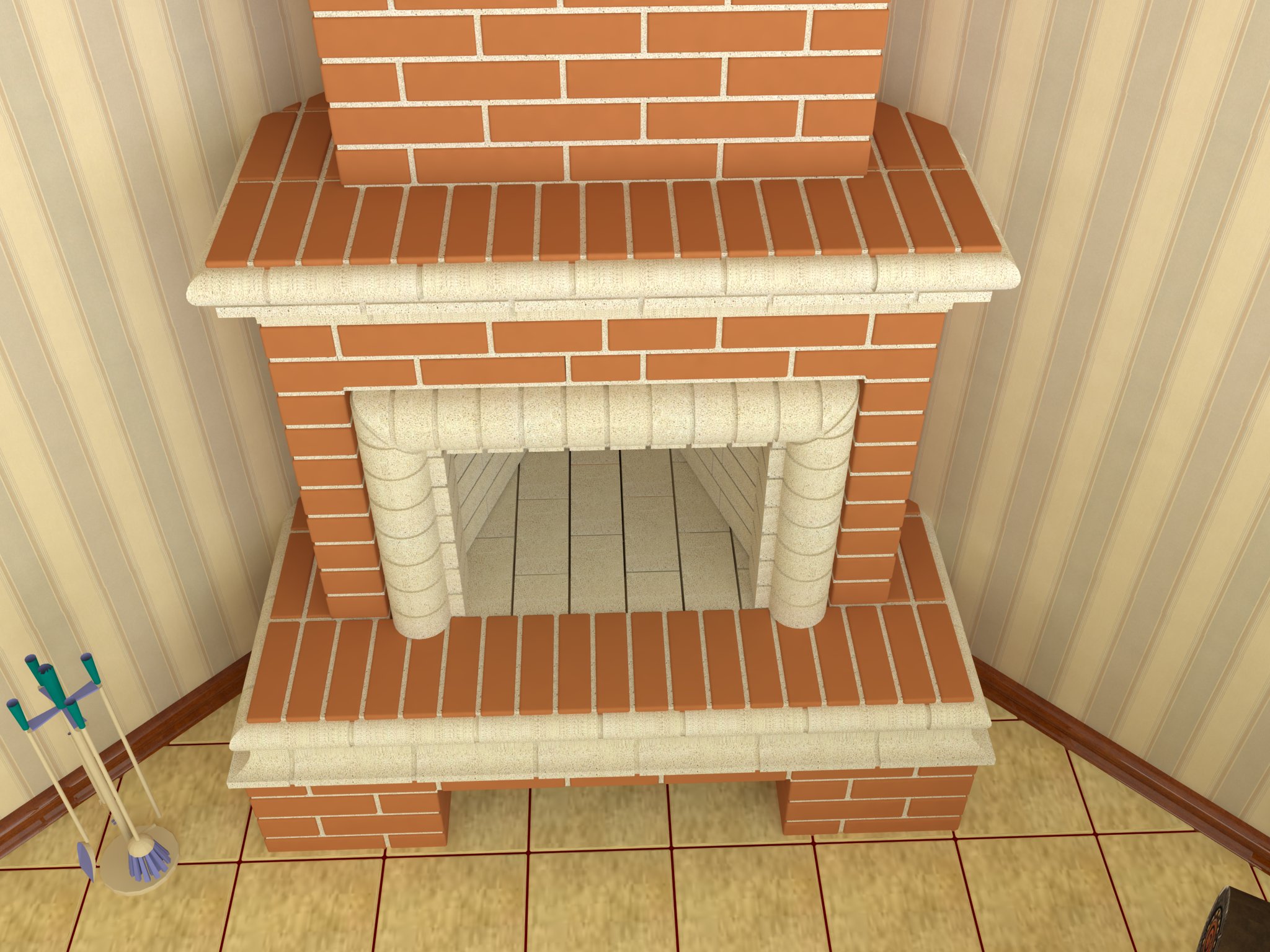

Что почтенное сообщество думает об этом? (См фото)
А что тут скажешь, если всё на месте и смотрится гармонично. Но это не мой выбор - я против этих белых "карнизов" и за деревянную балку сверху. Порядовка приветствуется.
Эх Игорь, А я то думал развернуться душой и поточить кирпичики.. Знаете, как хочется!!!! А вы всё на корню рубите.:)
На этой схеме есть что поточить))) Прям заточиться можно)))
Игорь, а зачем она, тут ведь всё предельно просто
Николай! Неужели Вы мне хотели это сложить? Может я что-то запамятовал и мы ударили по рукам? :)
Дизайн камина вполне достойный - кому-то повезёт.
Да, так. Собираю, всё что можно - у меня ведь тоже намечается угловой камин.
Игорь, хотите, вам такой сложу. Ну или в таком духе:)
А не будет ли верхний короб казаться слишком громоздки из-за цвета облицовки? (ИМХО:))
