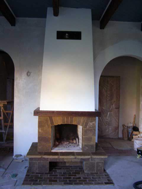

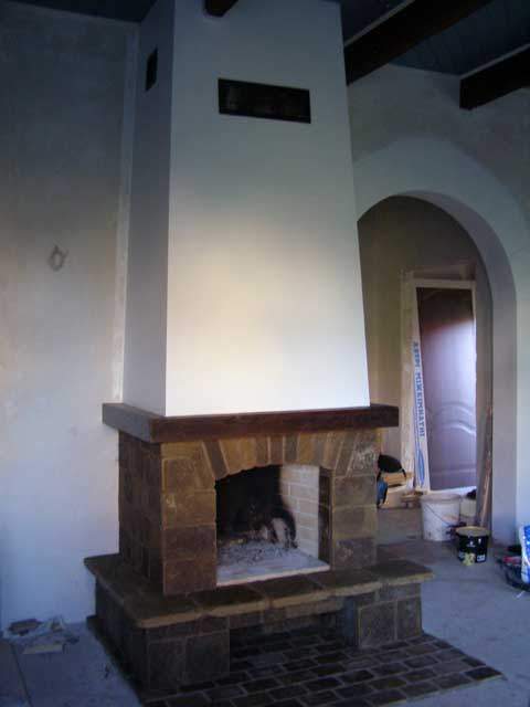

Решетки для съема тепла. Обогрева большого не будет, но все же какая-то малость...
Вот камин с камнем, покрытым лаком:
Из чего нижний короб выложен? Пенобетон?
Да, именно так.
Добавлено через 9 минут
А зачем установлены вентрешетки? В чугунных топках понимаю, конвекция. А здесь какая роль?
Дело в том, что от дымосборника и через перекрытия первого этажа идет труба "сендвич", которая имеет некоторый нагрев при эксплуатации. Поэтому и решили сделать всё по уму и поставить решетку большую, а также сделать отсечку вверху под потолком. Учитывая, что у Татьяны перекрытия деревянные, на потолке вагонка, поэтому БЕЗОПАСНОСТЬ ПРЕВЫШЕ ВСЕГО.
Если сендвич - тогда вопросов не возникает. Если стоит цель снять больше тепла - то тем более.
По отсечке момент понял сразу.
Чьи трубы используете (если не секрет)?
Да, именно так.
Если не ошибаюсь - для перегородок, толщина 10см?
Да не секрет, конечно.. Трубы Коминвент.
Все правильно.. Именно так
Не рассмотрел - а что за камень у Татьяны (Б/р) на облицовке?
Камень песчаник. От форумчанина Иридиана. Коллекция называется "Винный погреб". На сайте у Иридиана он там есть

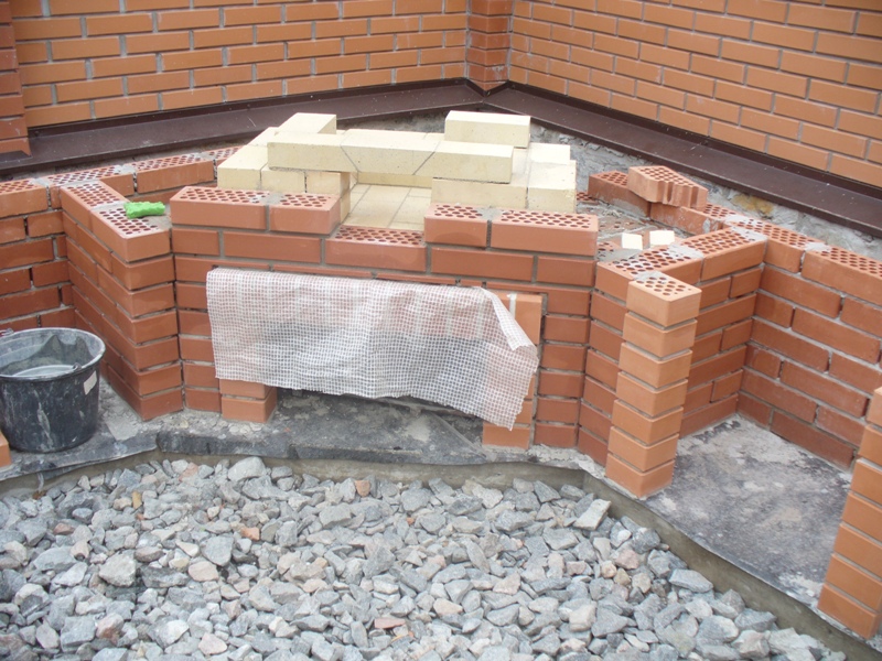

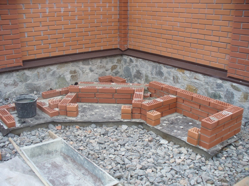

Есть интерес к кладке барбекю у почтенного сообщества?

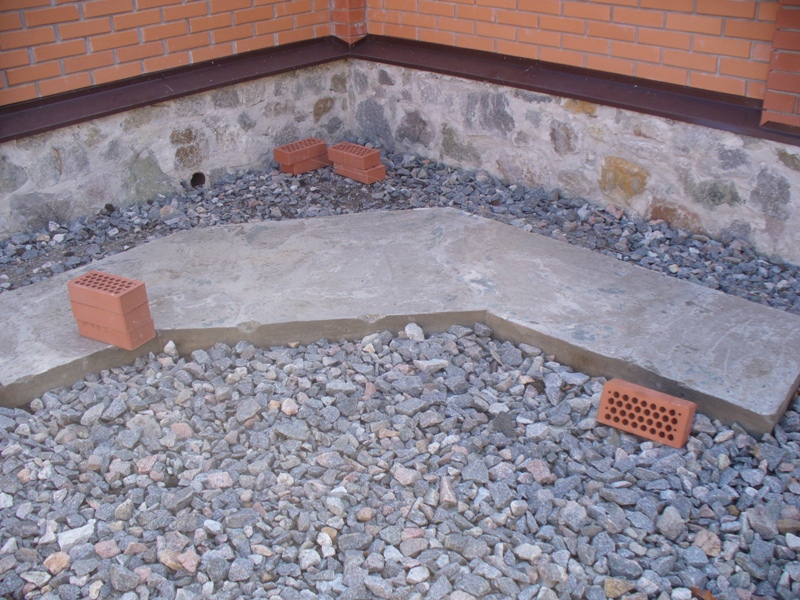

В общем так..

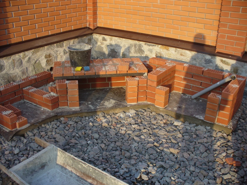

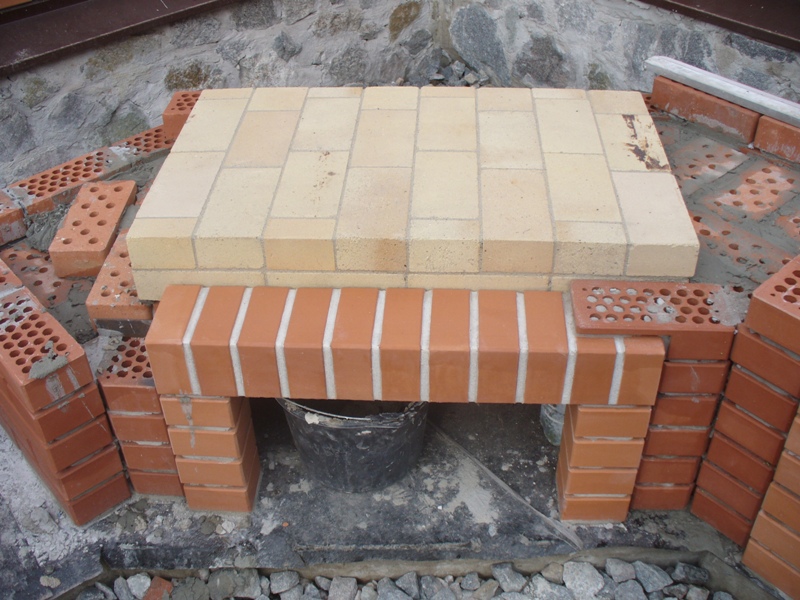

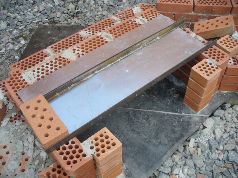

1. Фундамент залит строителями по моим размерам
2. Начало кладки. Кирпич белоцерковский. НУ ОЧЕНЬ ПРЕплохой. Геометрии нет совсем. Наплывы на фасках. На кирпиче шлифуются фаски. Шов держится для облицовочного кирпича 10мм.
3. Расшит поддровник. Это сделано для удобства, иначе потом туда не подлезешь. По факту расшитый шов получается 12-13 мм. Заказчик это одобряет. Сделается как под евростандарт: кладка с видимостью широких швов ;)
4. Перекрывается поддровник.
5. Перемычка поддровника.
6. Она же но ближе. Можно рассмотреть расшивку.
7. Пятница вечер
Что скажите?

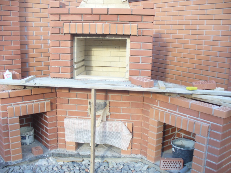

Разбавим темку некоторыми фото

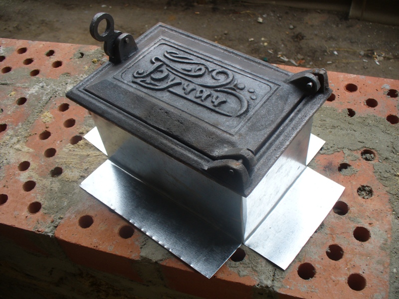

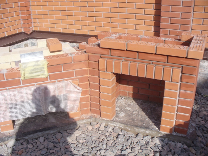

1.Дверка поддувальная
2. Донышко выложено
3. Начал формировать топку
4. Правая столешница вышла на свой уровень. Сверху накрывается гранитной плитой толщиной 30 мм
Дверку где брали?
Да у нас в городе. Это обычное наше литьё. В сожалению не SVT

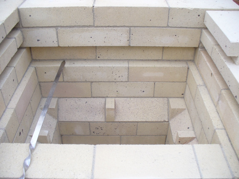

Промежуточные фото
1. Топка изнутри
2. Пятница вечер
В начале следующей недели финиш
а фото самого дымосборника есть? и каким материалом пользуетесь при кладке где шамот порошок берете??
Глина огнеупорная, а шамот в Эпицентре по 29 грн за 25 ег

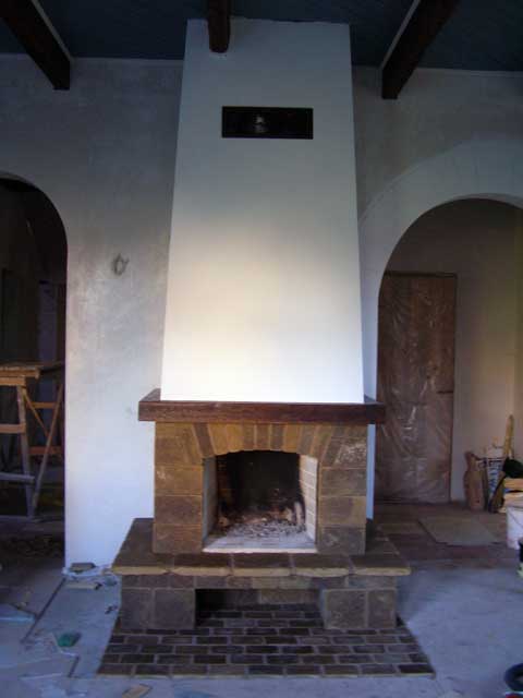

Это луганский песчаник из Красного Луча от Иридиана (здесь на форуме, а его сайт тоже называется Иридиан) -- стареный, катаный, коллекция "Винный погреб", отдельные типоразмеры выбраны из общей коллекции. Лак для камня Стронг, цвет коричневый.
Вы уж меня простите, но мне камин так нравится, что я его сфотографировала еще раз через две недели, лак немного посветлел, что, конечно, к лучшему:)

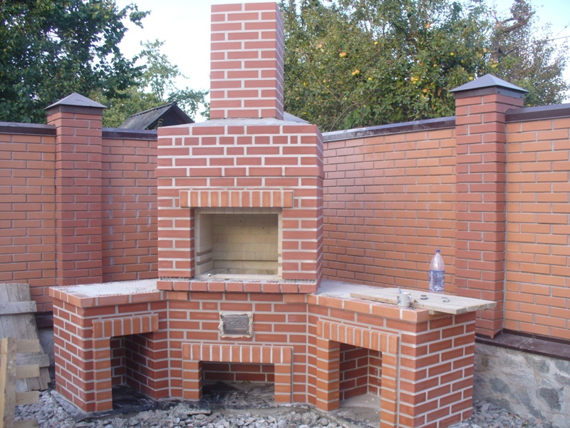

Почти финиш. Осталось только гранитные полочки сделать и установить. Это 1-1,5 недели срока. Потом выложу в окончательном виде

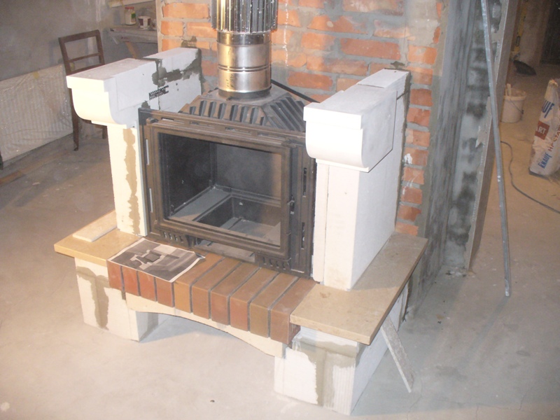

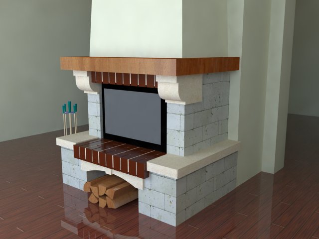

Исходные данные:
• Исходная позиция и то, что будет на этом месте, показана на фото внизу.
• Дымоход имеет сечение его 20х27 см, высота 6,5 м. Будет гильзоваться трубой ф180 мм
• Камин имеем в виде чугунной топки Kaw-Met W6 12 кВт
• Отделочные материалы:

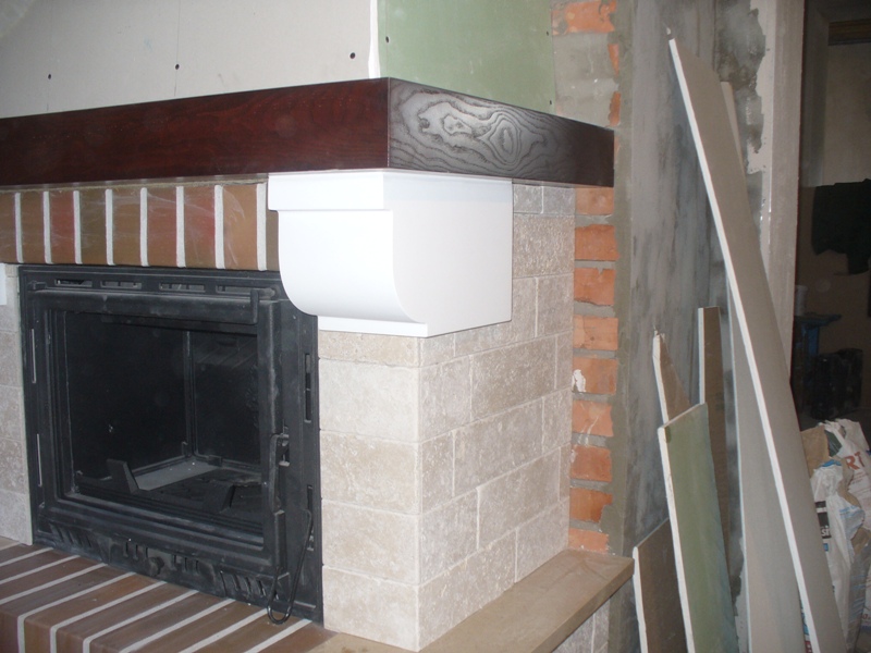

Предкаминная полка, верхняя перемычка портала - клинкерный кирпич Керамейя
Боковые полочки - мрамор
Фасад камина - шлифованый травертин
Верхняя деревянная полка - ясень

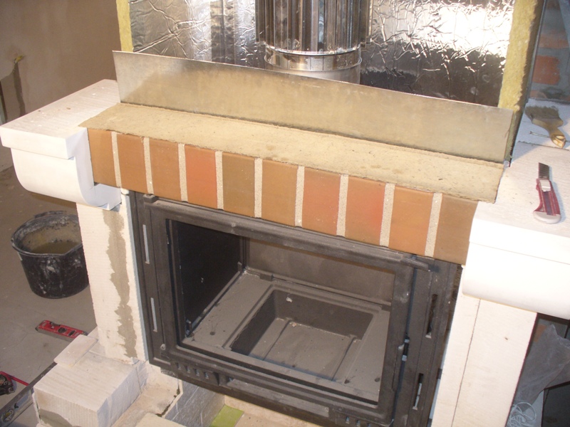

На фото:

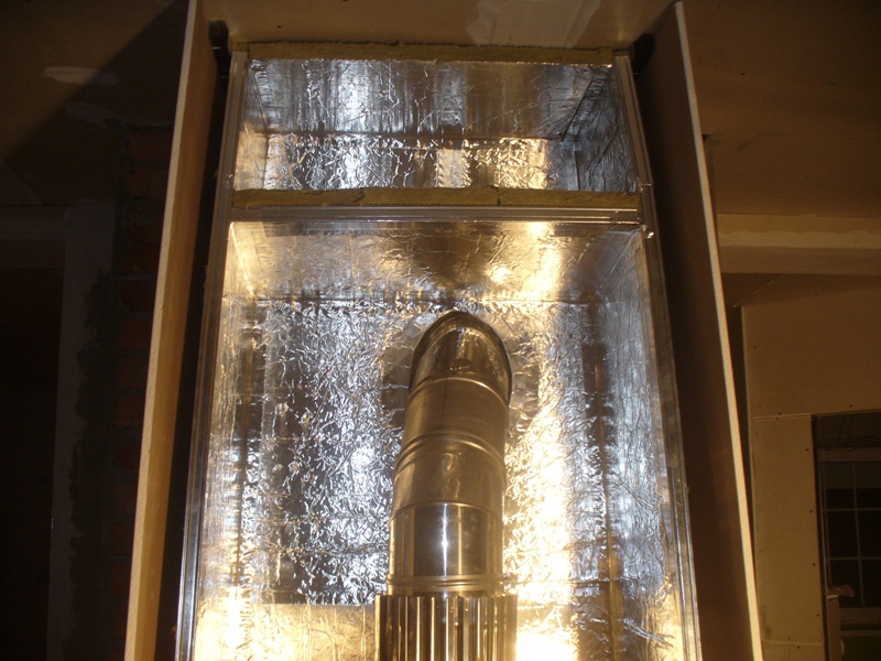

1. Исходная позиция

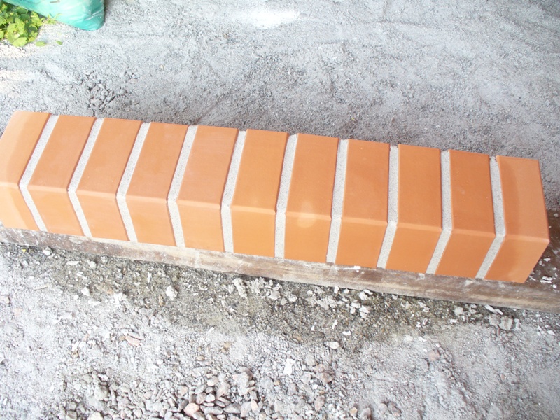

2. В Скетчапепе были сделаны наброски, что бы он мог увидеть пропорции с учетом своего помещения. Ситуация усложнялась тем, что камин нужно было вписать к стене длинной всего 120 см. Правда заказчик внёс изменения и в отличии от эскиза НЕ будет использоваться кирпич ручной формовки на каминные гребенки, как это планировал я. Было решено использовать Керамейю, правда размеры полочки в этом случае изменились. Эскиз же я не изменил

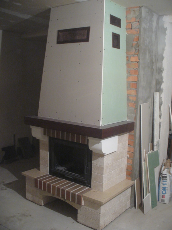

3. На второй день вечером.

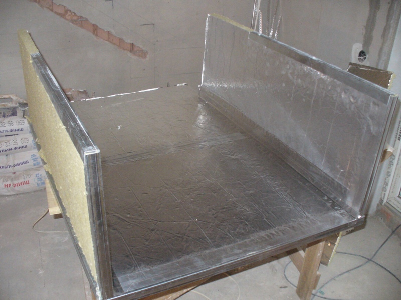

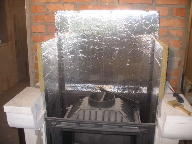

4. Вот так готовится внутреннее утепление камина.
5. А это готовая деталь на своём месте

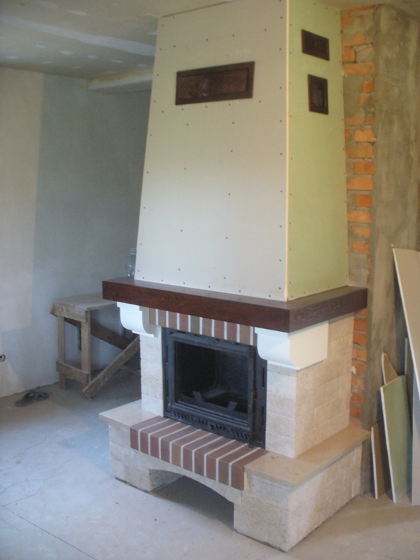

6.Верхняя гребенка поставлена на место
Далі буде...:beer:

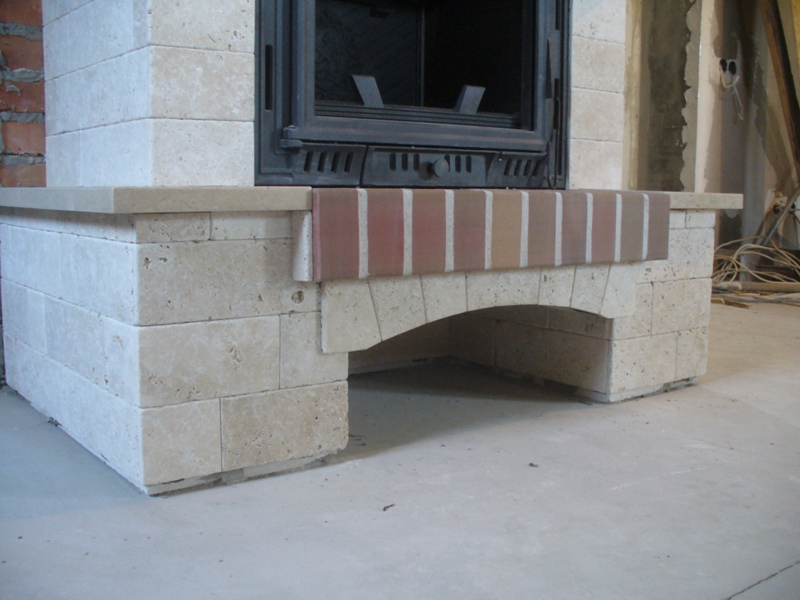

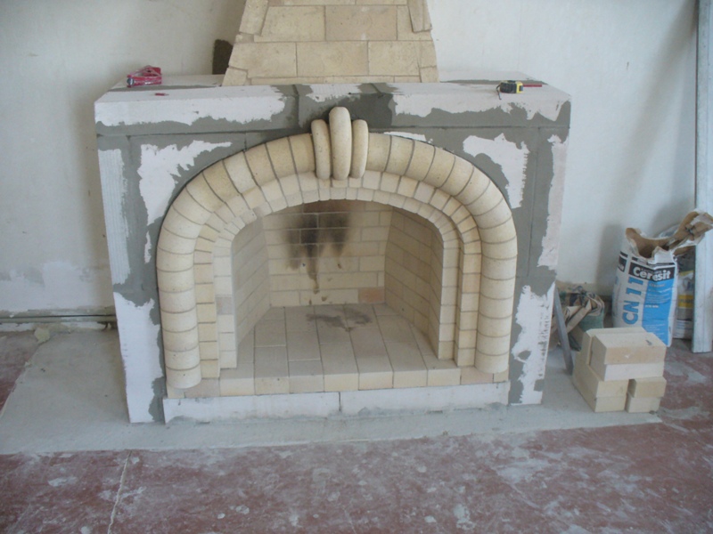

Продолжим...
1. "Внутренности" камина:)
2. Фото в 1.30 ночи. Только закончили работу. Осталось только арку поддровника обложить.
3-5. Финиш:\"\":
3-5. Финиш
Финиш будет, когда заказчик полностью расчитается. И во сколько ему это вышло? :)
