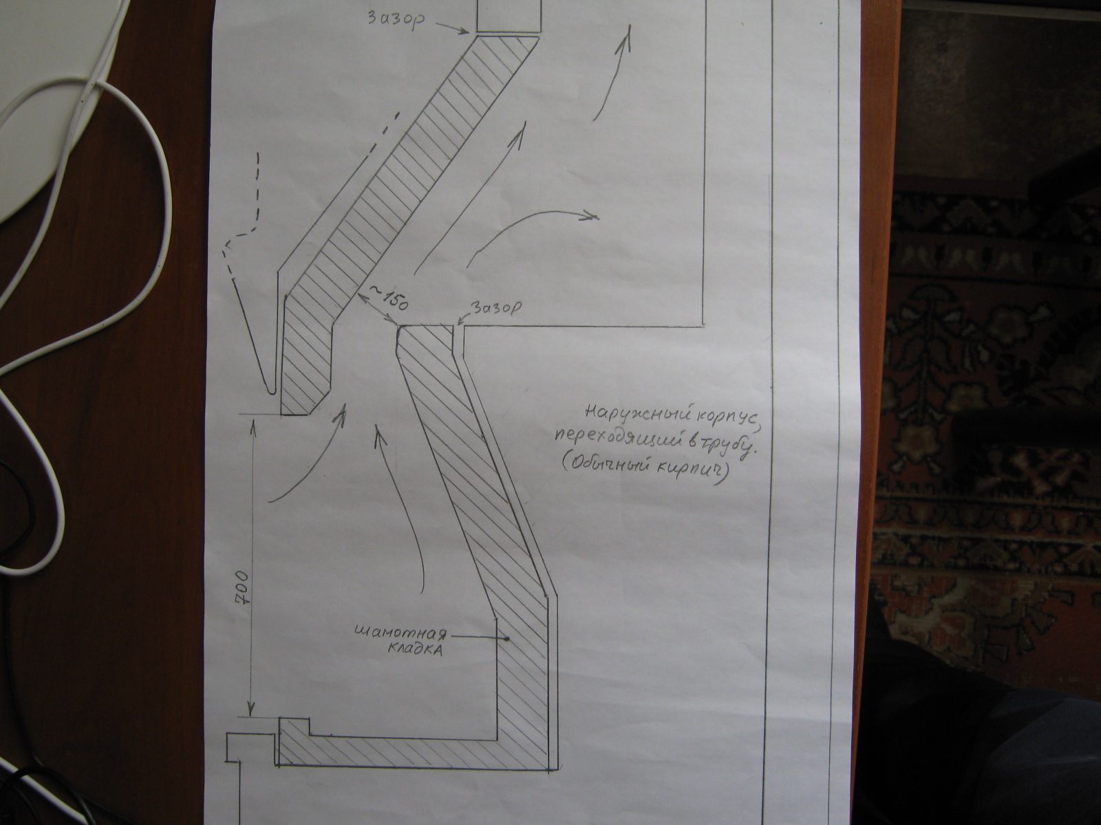

Николай, выкладывайте фоток больше по ходу кладки, тогда все возможные ошибки удастся предвидеть. Можете прямо в этой ветке фото размещать и по ходу говорите, как вы планируете делать каждый этап. Если, что сможем подкориектировать
Продолжаю пользоваться Вашим гостеприимством:). Нарисовал разрез того, что собираюсь делать (извиняюсь, рисовал дедовским способом, "Компас", которым пользовался, приказал долго жить). Пояснения к рисунку:
1. Контуры, в основном, выполнены в масштабе;
2. Размер "щели" между зубом и порталом планируется 150х700;
3. Вся наружная обкладка камина строится с учетом того, что будет иметь продолжением трубу, сам топливник выполняется монолитной шамотной кладкой вместе с дымосборником;
4. Камин угловой, а кладка трубы планируется параллельно стенам помещения. Поэтому разрез трубы диагональный. Разворачивать трубу на 45 град. относительно ее оси не дает геометрия помещения (потолочные балки). А крутить дымосборник - есть ли смысл? В моем варианте дымосборник будет входить в трубу со стороны ее ребра..... сплошная тригонометрия. Но решаемо.
Жду грозных предостережений по разрезу..
Меня волнуют вопросы:
1. Сопряжение "гуляющего" топливника-дымосборника с трубой. Чем забить зазор при входе дымосборника в трубу? Первое, что приходит в голову - запихать в зазор мягкий теплостойкий материал. Лучше - резиноподобный герметик. Чувствую, что место проблемное. Существует ли проверенное решение?
2. Почему-то задумался о теплоемкости зуба. Я могу его выполнить наклонной стенкой, как в Ваших решениях. А могу сделать треугольным массивом. Что говорит Ваша практика? Помогает ли разогретый теплоемкий зуб поддерживать тягу, когда уже пламени нет а дым от шашлыка идет? С другой стороны, в большой толще шамота будут и более сильные тепловые напряжения, ведь зуб находится на пути огня. Или не стоит париться?:) Ну, треснет... может быть...
Правильно
Правильно. Дымосборник из шамота, а уже выше вьюшки(задвижки) красный рядовой
Можно и так сделать. А можно и выкладывать дымосборник по линии 45 грд. к стенам (параленльно фасаду камина), а после установки задвижки плавно "крутануть" трубу, сделав её стороны параллельно стенам комнаты
Я не понял, а зачем вам там зазор? Закончили кладку дымосборника и пошла кладка трубы, без всякого зазора
Не совсем понял "..треугольным массивом.."
Выкладывайте зуб с наклоном стенки. Я делаю обычно 15-20 градусов.
Как раз ломаю на этим зазором голову. Я до сих пор полагал, что шамотный массив "топливник-дымосборник" должен иметь возможность для свободных температурных деформаций, в том числе и вверх. Поэтому и предположил, что этот зазор нужен, по аналогии с тем, что принято его делать по периметру топливника. Ваше предложение класть трубу на дымосборник без зазора встретил с радостным воодушевлением:), это избавляет меня от мучительных раздумий.
Я правильно понял, что разницей коэффициентов расширения шамотного и обычного кирпича в месте перехода от дымосборника к трубе можно пренебречь?
Что касается зуба, то я, кажется, лезу в дебри:). Вопрос снимаю.
все верно. Учтите только, что дымосборник по ВСЕМУ ПЕРИМЕТРУ, ряд за рядом ложится из огнеупорного кирпича. А не так как у вас на схеме: передняя стенка из шамота, а боковые из красного.

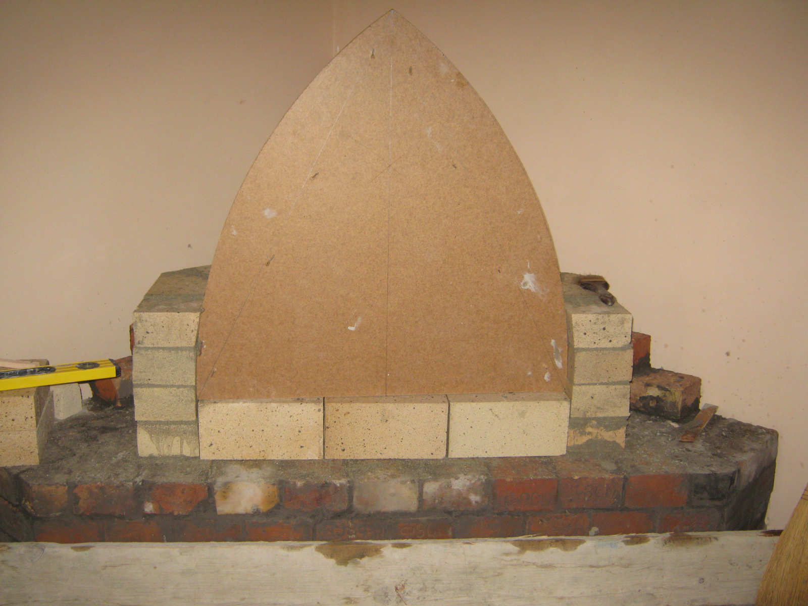

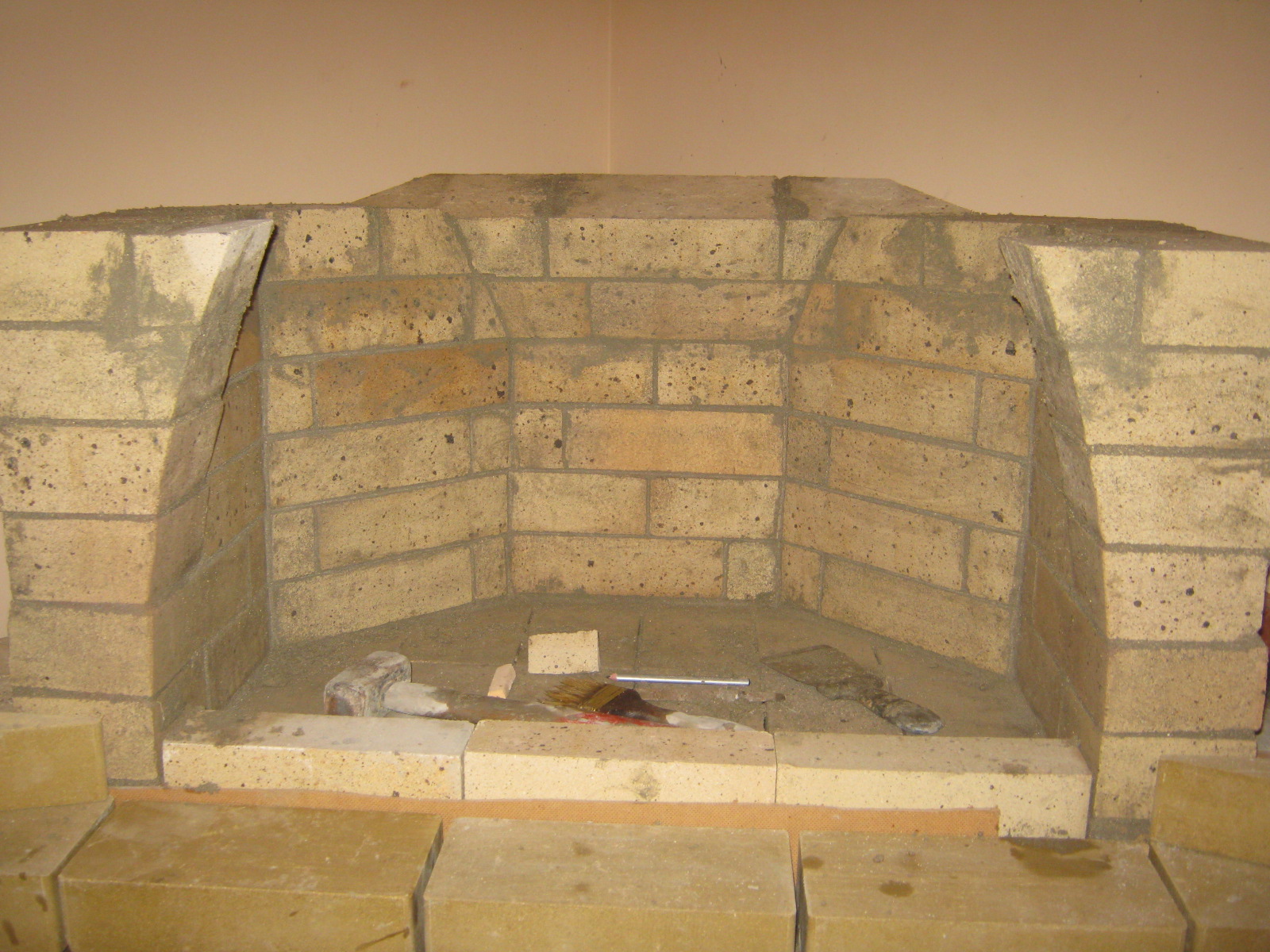

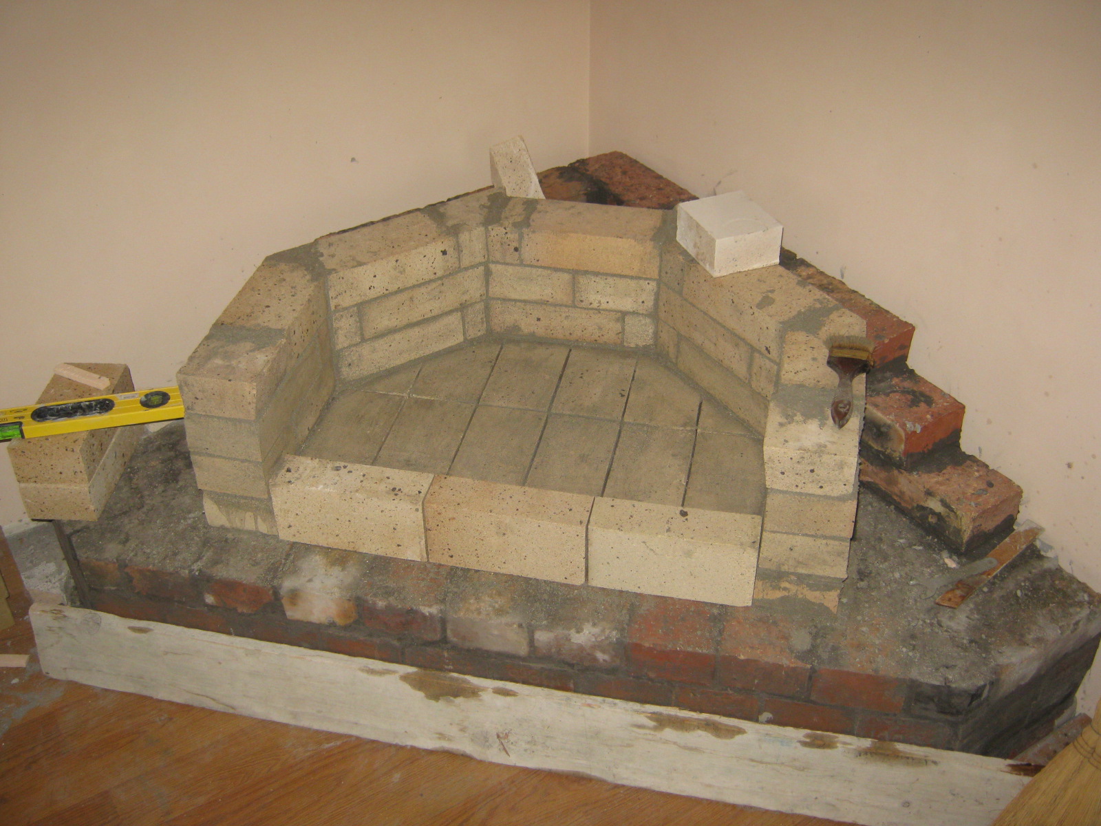

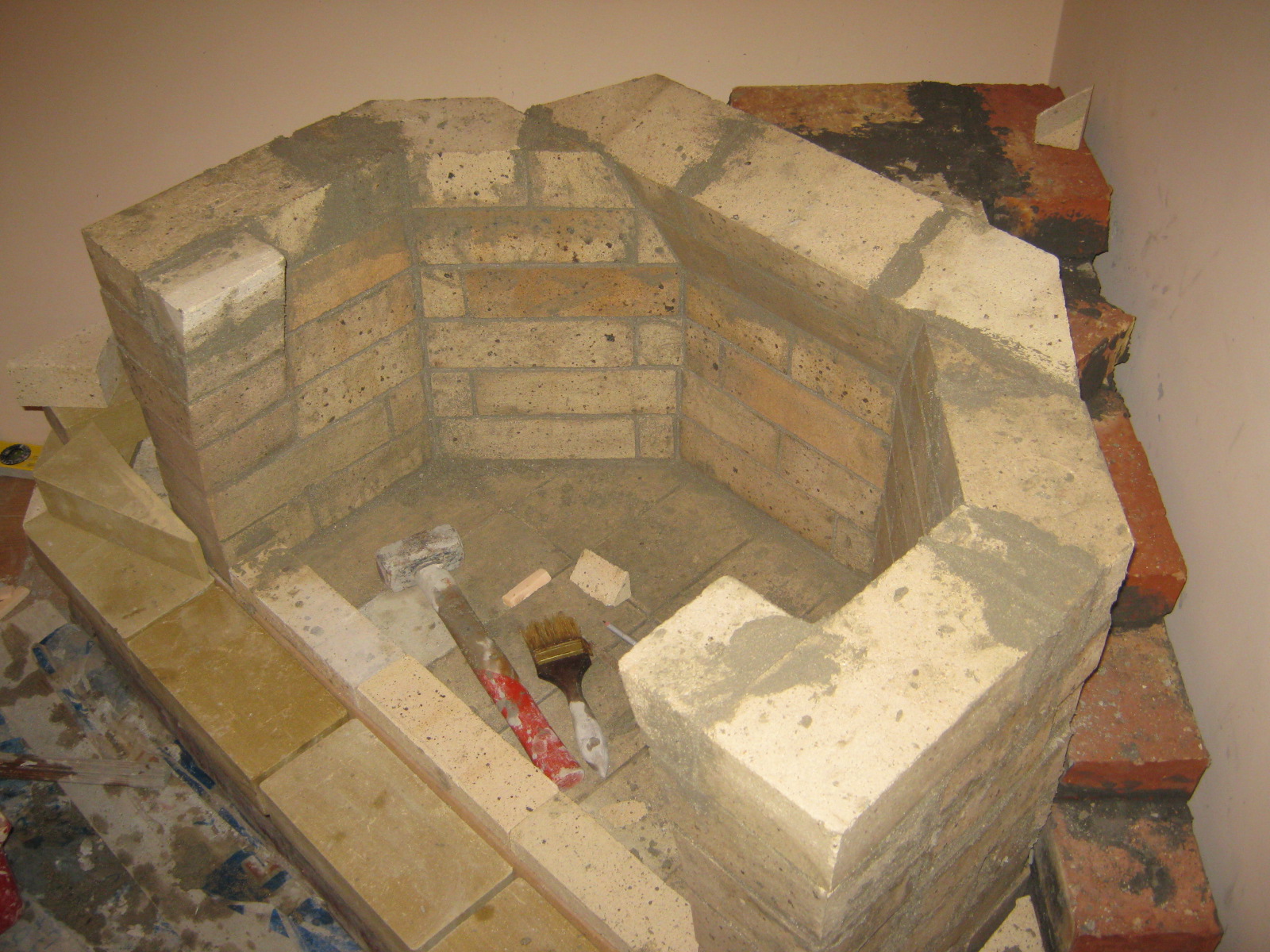

Вот, размещаю.
Знаю, что грязно. Всякий раз пытаюсь отмыть шамот - бесполезно, все равно заляпываю. И сам с ног до головы в отечественной смеси "МУР-17". И швы менее 5 мм сделать не получается, что, впрочем, не противоречит инструкции (от 5 до 10 мм). Смесь содержит крупные фракции. Правда, схватывается надежно уже на следующий день. Не знаю, как поведет себя во время эксплуатации камина. С глино-песчанной смесью работается намного легче.
На фото видно, что формируется внутренняя арка, положены два наклонных ряда задней стенки (с наклоном кирпича, подсмотрено у хозяина ветки), параллельно поднимается угловая часть внешнего корпуса камина, она же - основание будущей трубы. Зазор между топливником и наружной кирпичной обкладкой выдерживаю по всему периметру 5 - 10 мм.
Всё верно. Хотя если честно, то зазор между бутовочной кладкой сзади и шамотным кирпичом топки особой роли не играет. Им можно там пренебречь. этот зазор играет роль ТОЛЬКО на облицовке.
Очень важное для меня мнение. Уж очень этот задний зазор мне мешает. Все равно с ним придется расстаться на уровне дымосборника.
В связи с развенчанием культа личности заднего зазора собираюсь сделать следующее: залить зазор за зубом глино-песчанным раствором.
Что это даст?
1. Тепло принимаемое зубом, будет лучше передаваться всему массиву кирпича, еще и помещению достанется;
2. Увеличенная теплоемкость зуба, как я думаю, будет продлевать период уверенной тяги, когда дрова прогорят, а на дымящих углях будет готовиться мясо:beer:. Ведь зуб будет теперь дольше источником нагретого воздуха.
Или мои предположения оторваны от реальности?
Чуть чуть оторваны:) Но можете залить этот зазор ЗА ЗУБОМ
