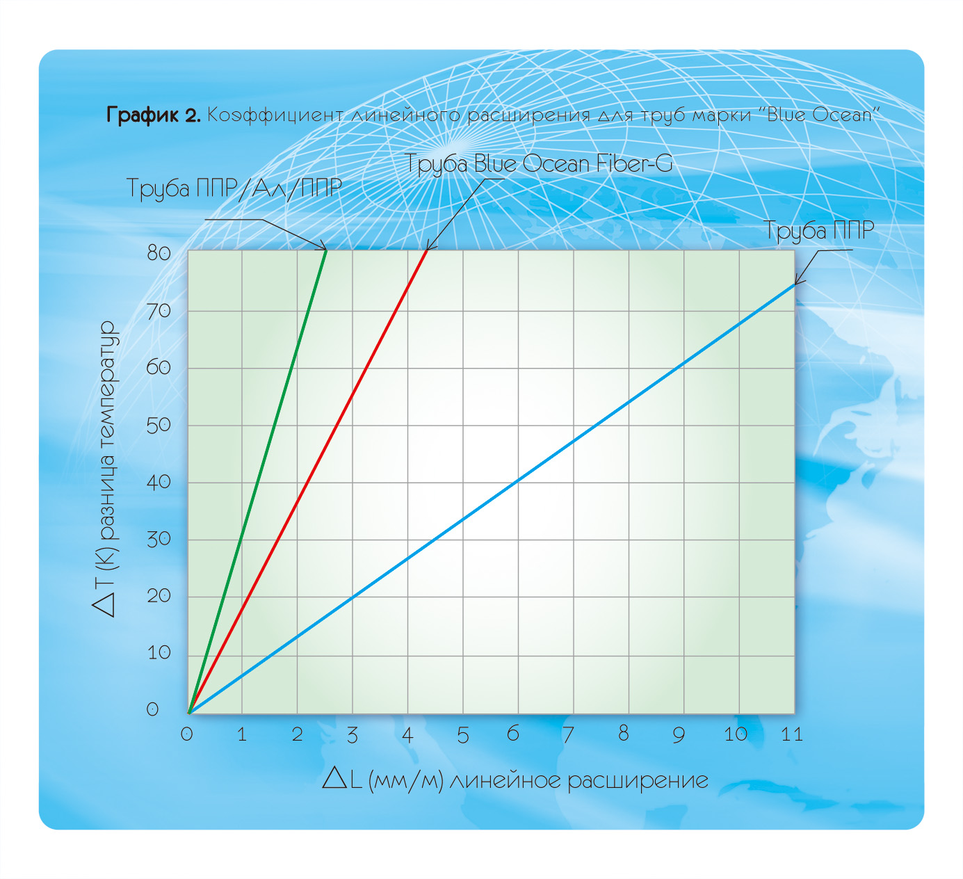

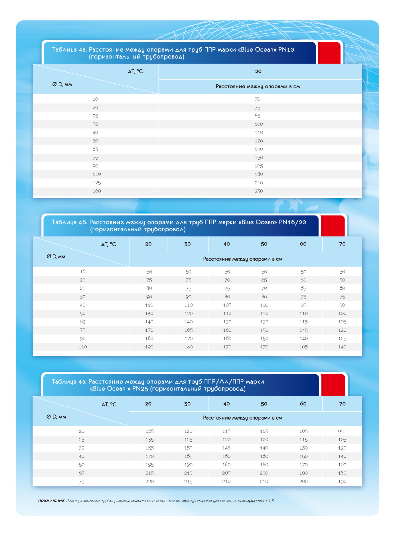

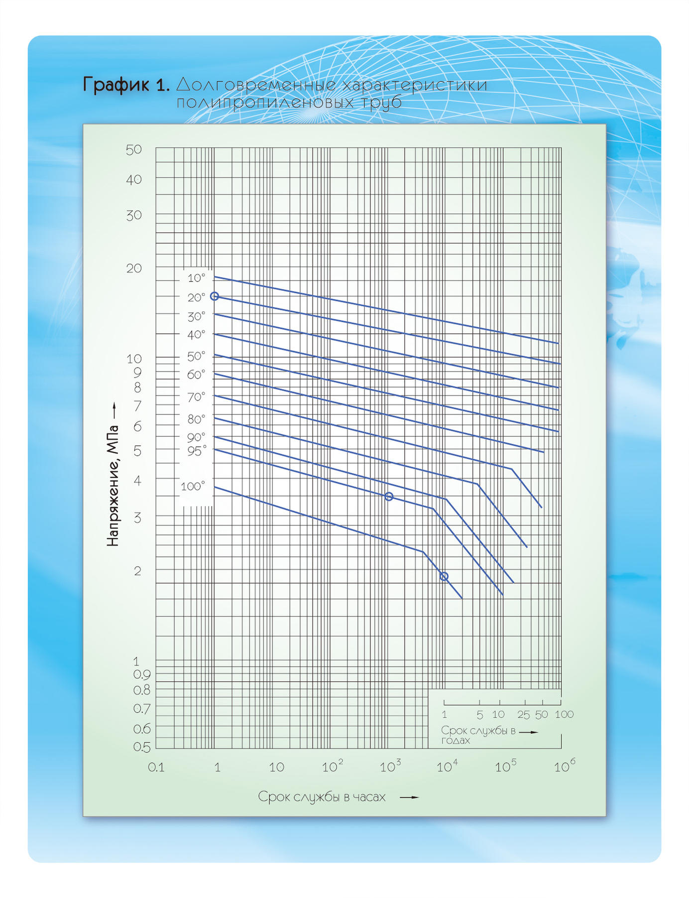

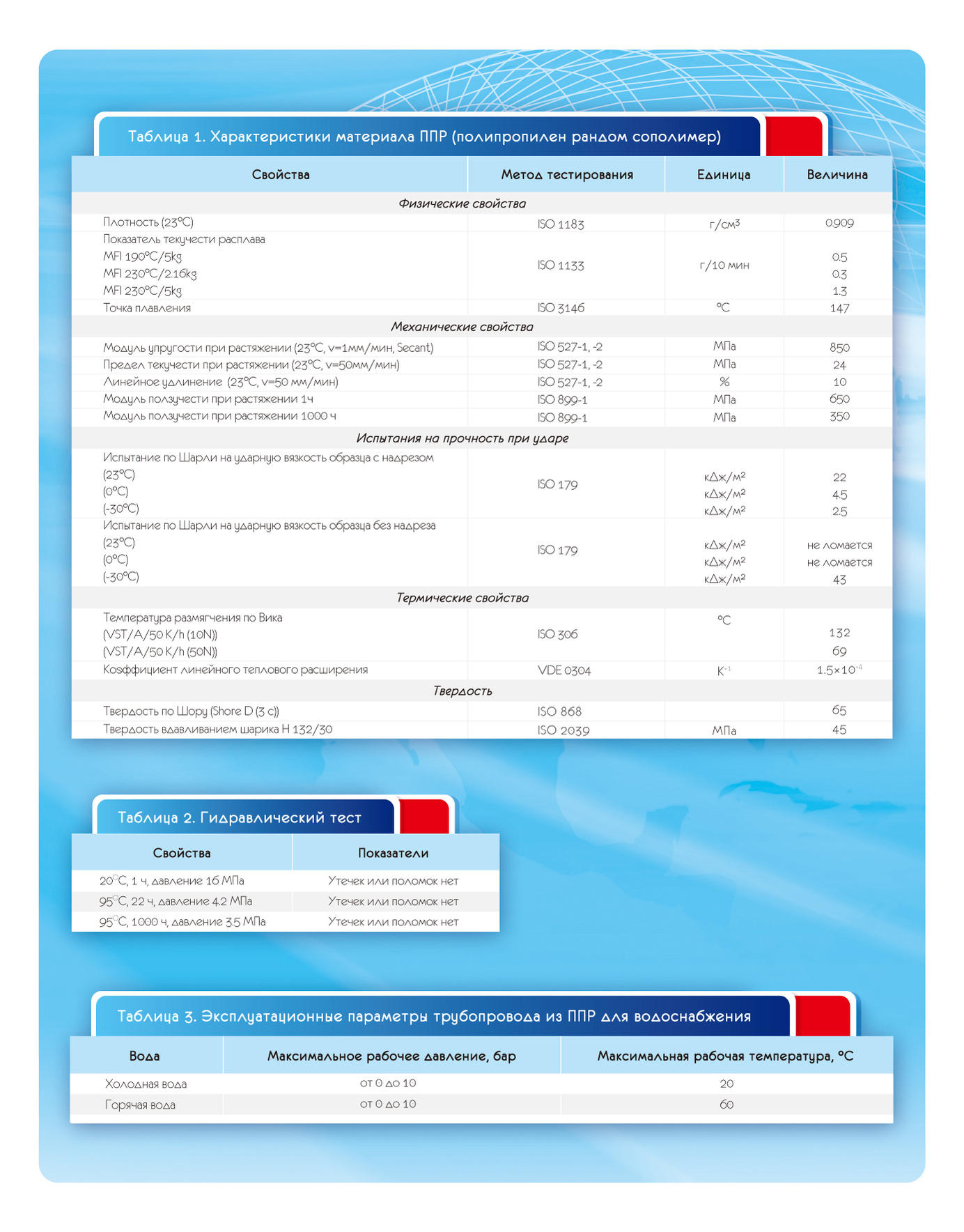

Обратите внимание на эту инфу где всё сказано об удлиннении труб ,на каком ростоянии крепить, какую температуру и давление держат.
Кстати по удлиннению ПП-АЛ-ПП почти такая-же как и стальная труба.
(ссылка устарела)
А срок службы если это будет в пределах 1,5бар и температура 80*С, то зашкалит за 100 лет.
Вот есть графики и таблицы с оф.сайта.

Если это будет труба ПП-АЛ-ПП то вам нигде ненадо ставить компенсаторов.
(ссылка устарела)
Внимательно походите по сайту и вы всё для себья найдёте.;)
Пяти метровый участок трубы ПП-АЛ-ПП удлинняется на 6мм при температуре 60*С.

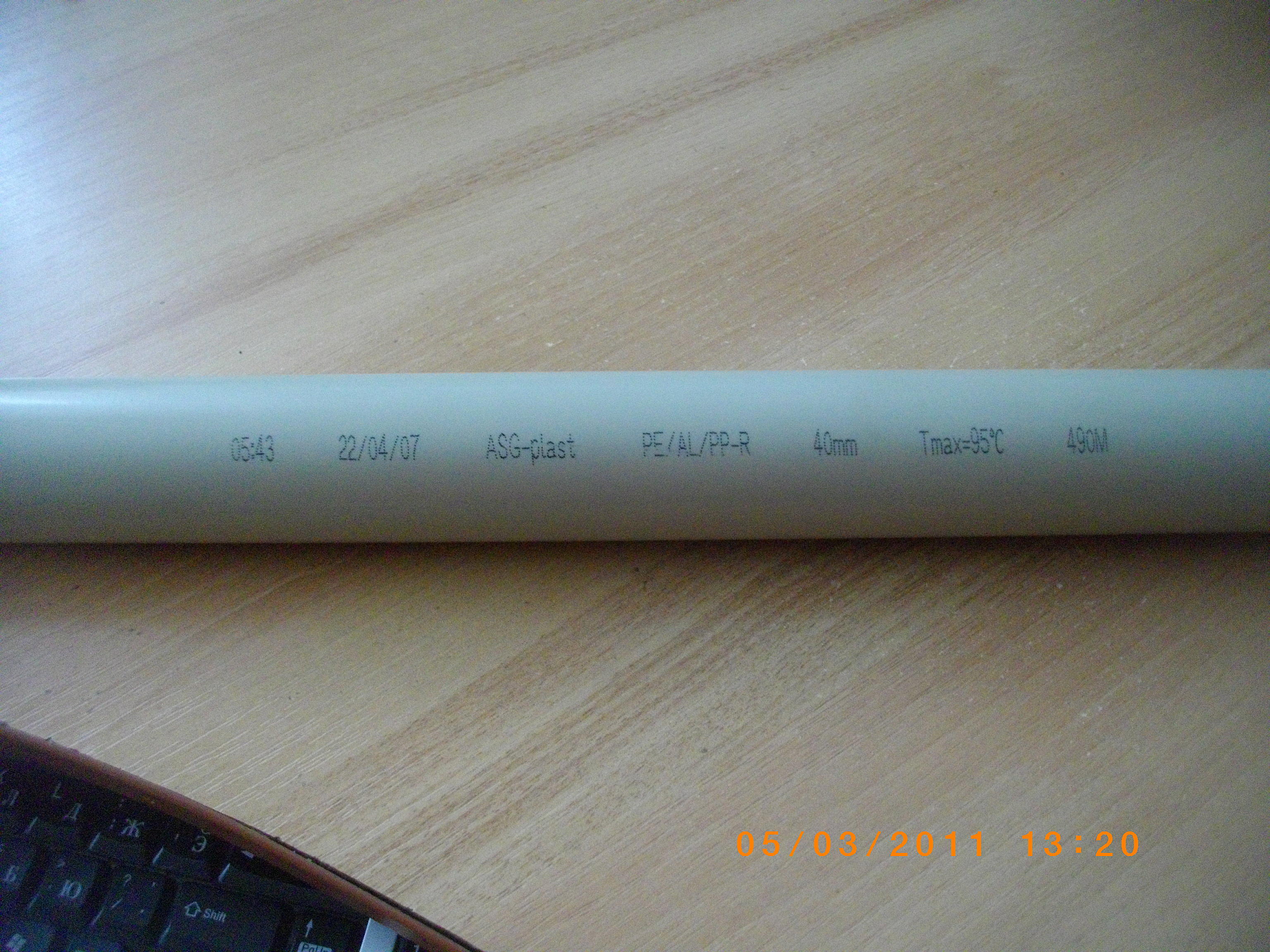

Также есть трубы ASG Английского производства,по характеристикам аналогичные Blu Оcean но по цене дороже,ну понятное дело почему.
