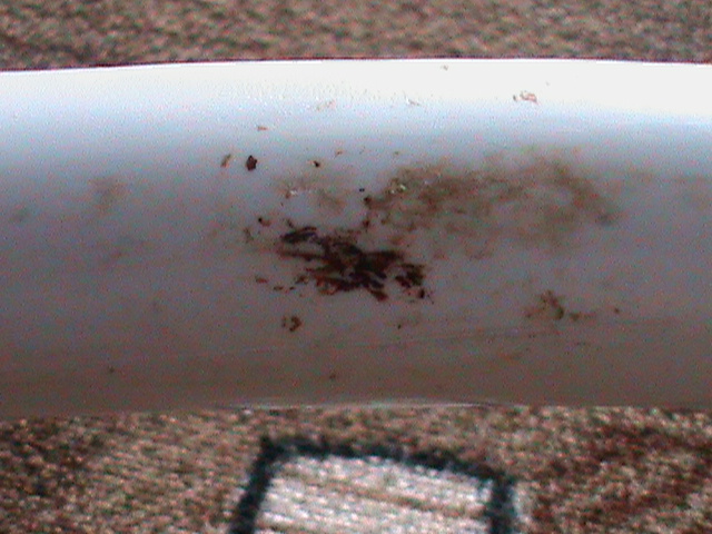

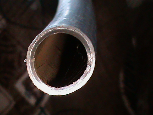

invalder Опубліковано: 13 березня 2011 Поділитись Опубліковано: 13 березня 2011 Делал себе отопление мп NTM за 5 лет в двух местах начались прокапывания - тоненькие дырочки. Начал ремонтировать так труба стала оч хрупкая. Нигде не расслаивается. Думаю что это связано с режимом работы отопления, у меня стоит термостат и система резко нагревается до 70 градусов. Кстати мне тоже интересно мнение насчет Розмы Посилання на коментар Поділитися на інших сайтах More sharing options...

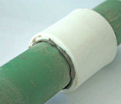

B.S.V. Опубліковано: 13 березня 2011 Поділитись Опубліковано: 13 березня 2011 клеевого полипропилена никогда не было, не есть и не будет Почему ? Некоторые делают, на жидких гвоздях Посилання на коментар Поділитися на інших сайтах More sharing options...

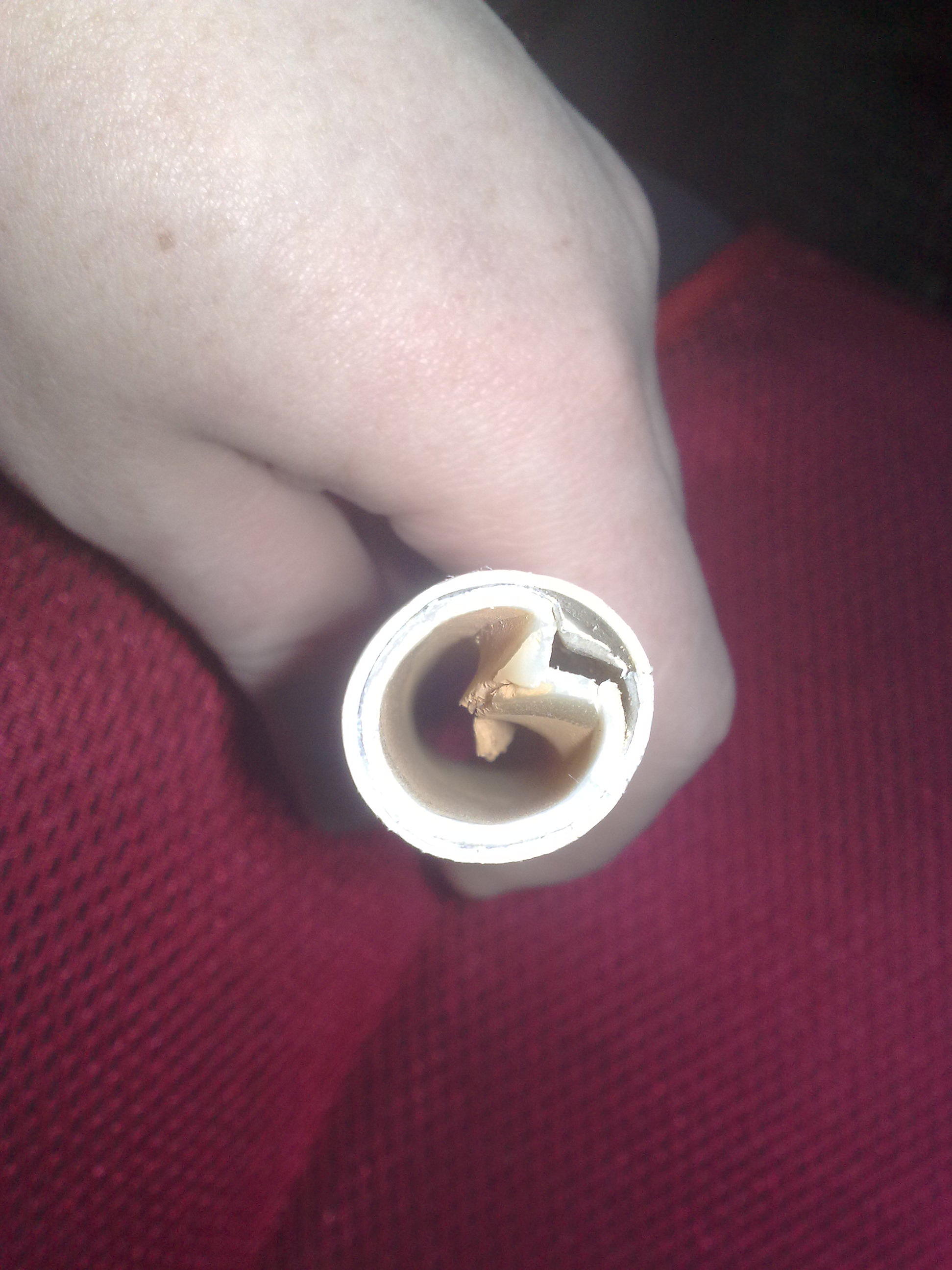

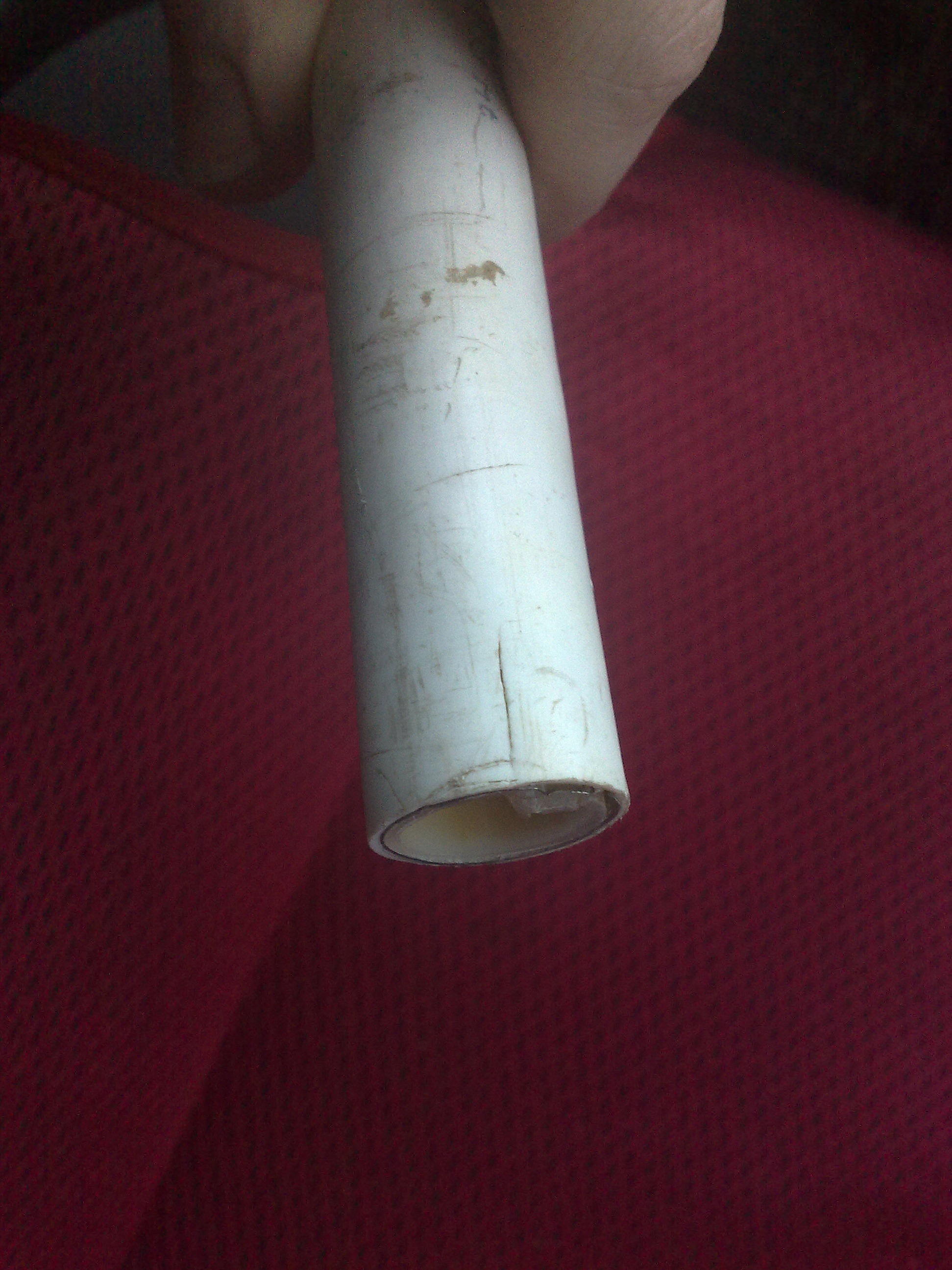

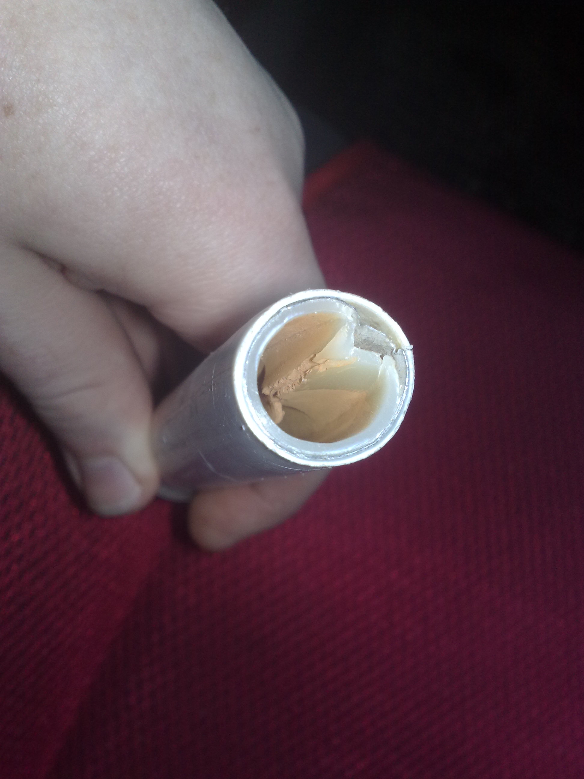

Сергей_84 Опубліковано: 13 березня 2011 Поділитись Опубліковано: 13 березня 2011 Делал себе отопление мп NTM за 5 лет в двух местах начались прокапывания - тоненькие дырочки. Начал ремонтировать так труба стала оч хрупкая. Нигде не расслаивается. Думаю что это связано с режимом работы отопления, у меня стоит термостат и система резко нагревается до 70 градусов. Кстати мне тоже интересно мнение насчет Розмы а можно поподробней, пресс или скрутка? если можно покажите фото....интересно просто... Кстати по трубе: вот фото китайского металопласта Coesklima (китайская подделка)...простояло 1 сезон при температуре 70-75 градусов Посилання на коментар Поділитися на інших сайтах More sharing options...
invalder Опубліковано: 13 березня 2011 Поділитись Опубліковано: 13 березня 2011 Не такого экстрима у меня не было. Все сделал на скрутку (у нас тогда на обжим никто не делал) фитинги все нормальные. На первом фото рыжее пятно - место прокапывания, на втором сама труба, нигде расслаиваний нет. Лопает когда пытаюсь разжать ее для зажима. Посилання на коментар Поділитися на інших сайтах More sharing options...
Сергей_84 Опубліковано: 13 березня 2011 Поділитись Опубліковано: 13 березня 2011 фитинги все нормальные. . это такой спорный вопрос, что вам и не передать...я насмотрелся на скруточные фитинги в свое время....там этого NTM было в 5 видах и все итальянские:D:lol:....видать много в Китае заводов копировали... 5 лет для скруточных фитингов неплохой результат....при качественном монтаже может и 7 простоять, потом подтекает,но опять же в большинстве случаев подтяжка гайки помогает, скрутка есть скрутка... сейчас наверное единственны оригинал NTM продается на ромстале и он в прессе, по маркировке, по кулькам, по коробкам-похоже на Италию, очень на это надеюсь Посилання на коментар Поділитися на інших сайтах More sharing options...
