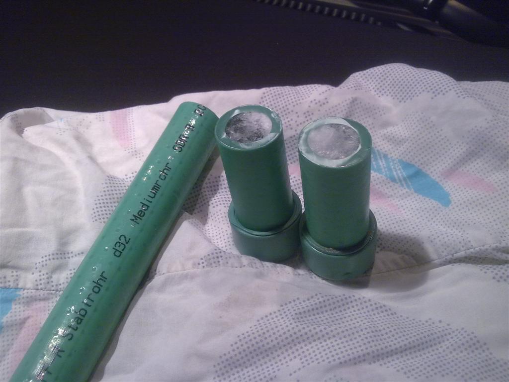

Сергей 31 Опубліковано: 7 січня 2012 Поділитись Опубліковано: 7 січня 2012 После 12-го попробую. Пока есть опыт по давлению и заморозке. Посилання на коментар Поділитися на інших сайтах More sharing options...

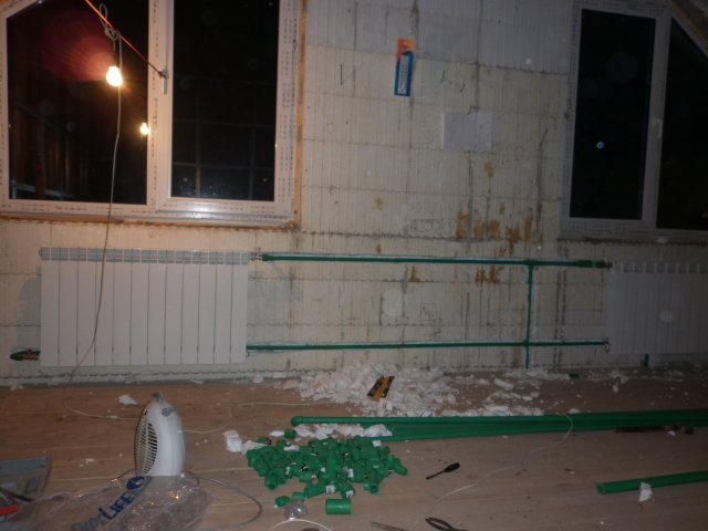

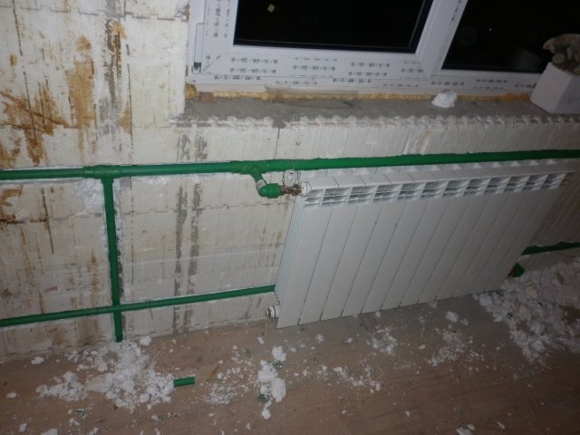

Водоканальщик Опубліковано: 7 січня 2012 Поділитись Опубліковано: 7 січня 2012 Себе делаю Австийским полипропиленом PipeLife PN25 Stabi (зеленый)..... Опробировано у бабушки на даче 6 лет назад ,делал открытым способом - провисшие сосиски отсутствуют , крепил хомутами через 1м.. Качество стыка и пропайки в етом полипропилене изумительное , "типа" Чешские Екопласт и т.д нервно курят..... Вобщем кто паял Ромсталовским Бенингером тот поймет............. Есть недостатки - с китайскими насадками на пальник дружит плохо....:D........купил набор дороги насодок......... Еще один + практически отсутствует запах при пойке..... Типа новая технология «GreenLife»..... мелочь но приятно..... Штабиравка наружная , зачищается охренительно тяжело, слой алюминия - порядочный....... Вобщем где-то так получается....... Че-то фоты не грузятся .......... Посилання на коментар Поділитися на інших сайтах More sharing options...
naupv Опубліковано: 8 січня 2012 Поділитись Опубліковано: 8 січня 2012 Типа новая технология «GreenLife»..... Штабиравка наружная , зачищается охренительно тяжело, слой алюминия - порядочный....... Не, это не новая технология, если по старинке еще и зачищать нужно. Посилання на коментар Поділитися на інших сайтах More sharing options...
Водоканальщик Опубліковано: 8 січня 2012 Поділитись Опубліковано: 8 січня 2012 я не про зачистку............... я про отсутствия запаха при пайке........ Встречал моменты когда внутренняя штабировка у дешовых труб - тупо отслаивается при тепературах теплоносителя более 80 град...... Посилання на коментар Поділитися на інших сайтах More sharing options...
murava Опубліковано: 8 січня 2012 Поділитись Опубліковано: 8 січня 2012 Друззя, хорошие чехи и так паяются ничуть не хуже, воняют не шибко, в работе годные... Увы, "экопластик" - это уже не то... Посилання на коментар Поділитися на інших сайтах More sharing options...
stepa73 Опубліковано: 8 січня 2012 Поділитись Опубліковано: 8 січня 2012 После 12-го попробую. Пока есть опыт по давлению и заморозке. Фото интересное. Какие выводы после заморозки? Друззя, хорошие чехи и так паяются ничуть не хуже, воняют не шибко, в работе годные... Увы, "экопластик" - это уже не то... Насчет fv-plast-еще то пальто? Просто обратил внимание, что пара фирм поставщиков перешли с экопласта на фв-пласт. Посилання на коментар Поділитися на інших сайтах More sharing options...
Сергей 31 Опубліковано: 8 січня 2012 Поділитись Опубліковано: 8 січня 2012 Фото интересное. Какие выводы после заморозки? Я много разных производителей морозил и рвал давлением. А вывод прост: не стоит в сантехнике экономить на материалах. Посилання на коментар Поділитися на інших сайтах More sharing options...
Водоканальщик Опубліковано: 8 січня 2012 Поділитись Опубліковано: 8 січня 2012 Вобщем фоты только так загрузились......... Посилання на коментар Поділитися на інших сайтах More sharing options...
