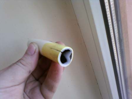

Nobel Опубліковано: 7 березня 2011 Автор Поділитись Опубліковано: 7 березня 2011 (змінено) якы проблеми потым можуть вилысти??? розслоєння самих труб? взав для проби кусок труби і 6 різних комплектуючих...по пайці в мене питань не виникло...все нормально ... вигляд труби...та такі як і інші труби низького/середнього діапазону... а чому її має покрутити при розведенні наприклад при +15 ??? чи маєте на увазі, що поведе потім після запуску??? так на кріпленнях економити не буду...поставлю кожні 40-50см кріплення (а то бачив на обєктах через 1,5-2м...система працює, але провисання звісно є ) просто трубу по 25-30грн/м (20-ка) купувати мені буде дууужжже накладно, так як ще по плану на цей рік фасад...а опалення то треба зробити Змінено 7 березня 2011 користувачем Nobel Посилання на коментар Поділитися на інших сайтах More sharing options...
B.S.V. Опубліковано: 7 березня 2011 Поділитись Опубліковано: 7 березня 2011 Чем больше будет дельта между температурой монтажа и эксплуатации, тем больше будет линейное расширение трубы, тем больше у Вас будет шансов получить систему, как на ранее показанных фото. Посилання на коментар Поділитися на інших сайтах More sharing options...
АЛЕКСАНДР66 Опубліковано: 7 березня 2011 Поділитись Опубліковано: 7 березня 2011 Чем больше будет дельта между температурой монтажа и эксплуатации, тем больше будет линейное расширение трубы, тем больше у Вас будет шансов получить систему, как на ранее показанных фото. Спасибо Вам за фото. Это конечно жуть. Но может это касается не всех видов ППР. Если взять ЕКОПЛАСТ ШТАБИ или что предлагаeт Interso- Blue Oсean и поставить крепл. через 50см то будет ровненько? Прошу прощения у Nobel,что я время от времени вклиниваюсь. Ну вопрос то общий. Посилання на коментар Поділитися на інших сайтах More sharing options...
B.S.V. Опубліковано: 7 березня 2011 Поділитись Опубліковано: 7 березня 2011 Никогда не делал по наружке, не знаю, может кто подтянется и скажет. Была правда ситуация 9 лет назад, делал другу при +5. Потом пришлось через 2 недели разрезать, укорачивать и ставить соединительные муфты. 1 Посилання на коментар Поділитися на інших сайтах More sharing options...
sagitron Опубліковано: 7 березня 2011 Поділитись Опубліковано: 7 березня 2011 Люди меняли трубы м/п, на трубе 2!!! хомута,сфоткал разрез, трещина, труба Sitek 3 год пошел на отоплении!!! Посилання на коментар Поділитися на інших сайтах More sharing options...
