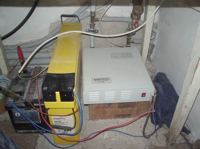

Разводка 12 В у меня запитана от "Алектрона", который стоит на котле. Аккумулятор 125 А-часов, хватает на сутки работы котла и, примерно, на месяц работы подсветок.

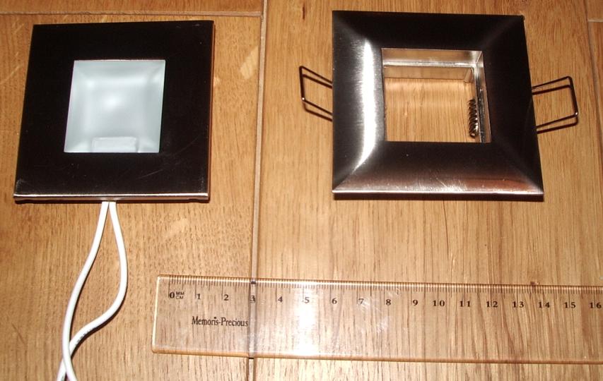

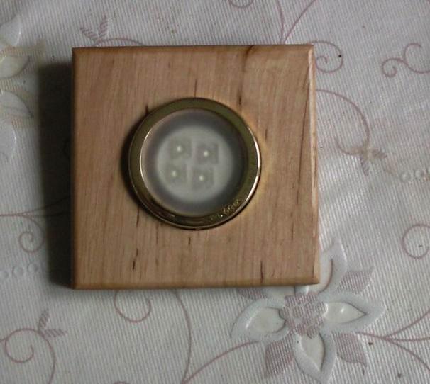

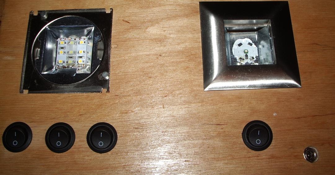

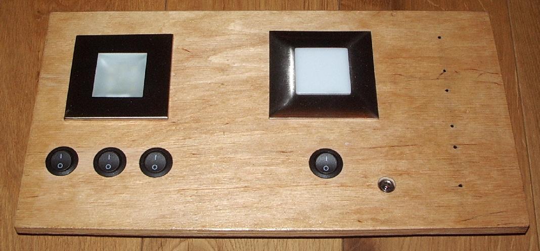

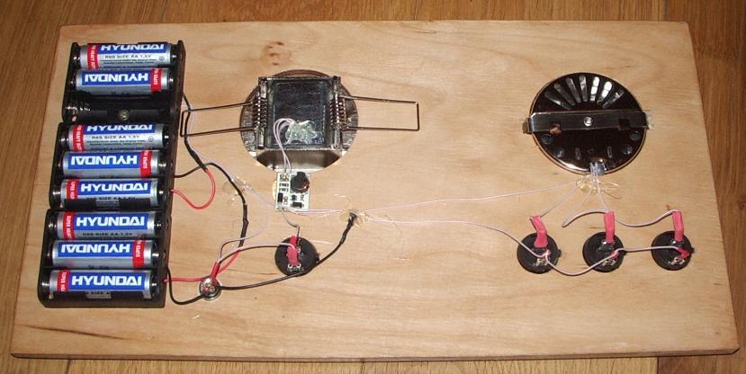

Вчера собрал небольшой стенд для испытания светодиодных подсветок. Использовал два точечных светильника "Светкомплект" - мебельный с рассеивателем на магнитах и открытый точечный. В первый поставил три светодиодных кластера по три диода (по краям - теплые белые, средний - холодный белый). Во второй - 1-Ваттный светодиод Cree нейтрального белого света с рассеивателем из молочного акрила 3 мм.

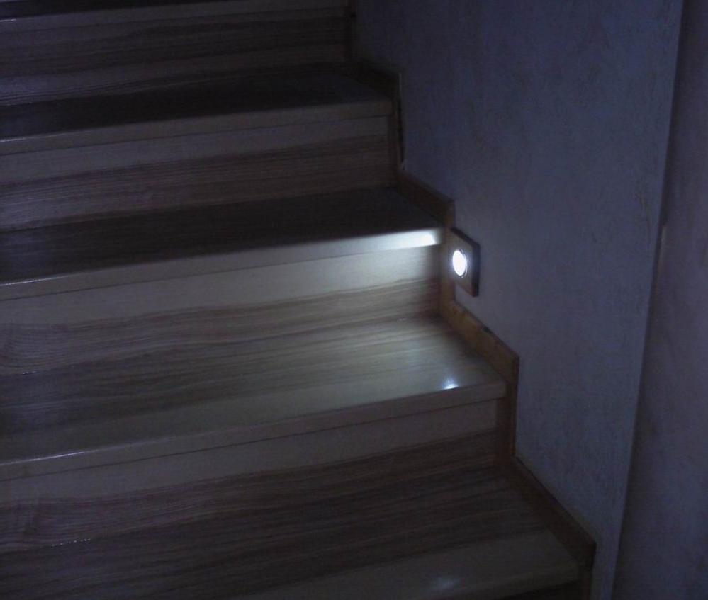

На мой взгляд, одного кластера холодного света или двух теплого больше чем достаточно для подсветки. 1-Ваттный диод уже избыточен.
Фото, к сожалению, свет не передают, если провести аналогию, кластер светит примерно как яркий светодиодный фонарик, 1-Вт диод - как лампочка в холодильнике.
Цены:
Светильник мебельный - 50 грн
Светильник точечный - 35 грн
Один кластер - 5 грн
Диод 1 Вт - 30 грн
Драйвер на 300 мА (LEDDRV19) - 50 грн

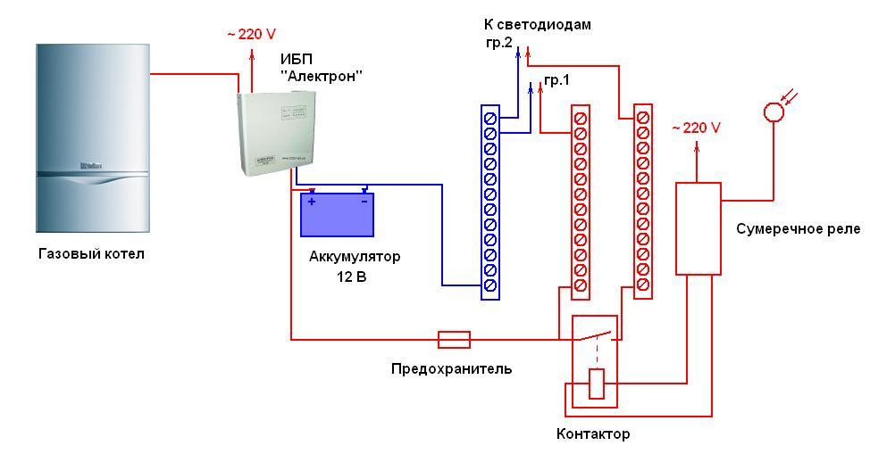

У меня подсветки включаются от сумеречного реле через контактор на 2 группы - одна для уличной подсветки 220 В, другая - для 12 В. Светодиодные группы у себя завел в отдельный щиток на 12 модулей рядом с силовым.
12 В завел от аккумулятора бесперебойника газового котла.
Если нужно, чтобы подсветки включались при пропадании света, включите их через реле с НЗ контактом.

Котел включен через "Алектрон-250" - онлайновый ИБП, который в режиме от сети работает как стабилизатор напряжения, а при пропадании напряжения работает от аккумулятора. В нем три устройства - стабилизатор, инвертор и контроллер аккумулятора.

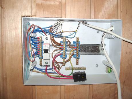

12 В снимаю с клемм аккумулятора - в штатном режиме питание идет, фактически, от "Алектрона". При отключении - от аккумулятора.
В щитке у меня три колодки - общий минус, плюс от аккумулятора и плюс после реле. Все группы заведены в щиток, дальше выбираю к какой колодке подключать - санузлы, погреб и спальни подключены постоянно (в спальнях стоят дополнительные выключатели), коридоры, лестница и кухня - после сумеречного реле.

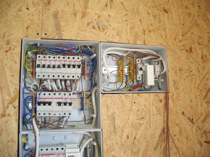

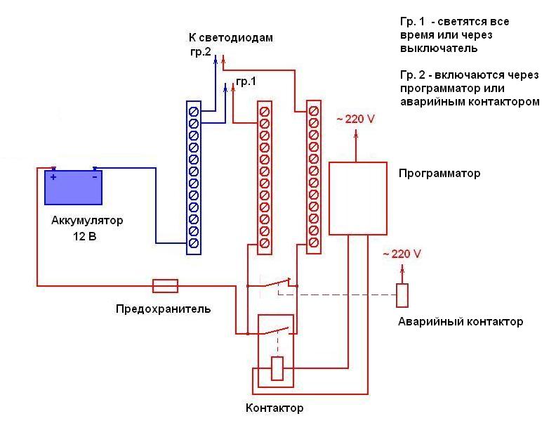

ребята,кумекаю кумекаю да чето не йдет мне оно))))) Что вышло... раскидал я сначало 2 на 0,75 под светодиоды которые будут включаться когда свет выключат в поселке.. Кидул впаре 3 на 1,5 под светильники,котрые у меня будут завязаны на програматор включения света ( планировал подсветку ступенек)... начитавшись понимаю что я глупо поступаю... Очень выгодно кинуть было 3 на 0,75 и сделать двух режимный свет.. большое спасибо за подсказку.... но теперь у меня хомут проводов))))))))))))) пока не поздно все изменить,но для этого мне надо проникнуться темой))))))))))) Извените за назойливые вопросы,может и не правильно поставленые.. помогите мне....
Собственно прикладываю рисунок как у меня выходит... к щитку где планируется вся лабуда заходит 220 вольт 3 жилы и 12 вольт 2 жилы (от акумулятора кательной).. есть програматор недельный под 220 вольт ( планировал уличное освещение,подсветка вечером ступенек)... как подсказали прикуплен двурежимный контактор АВВ... так вышло что у меня все провода будут отдельно собраны в коробе, туда заходит провод 3 жилы и весь хамут 2-х жильных под светодиоды... Понимаю что получилось все очень некрасиво и запутано,впринципе поправимо... Точек несколько да и они не в одном месте.. Но если поседовательно посмотреть,вроде должно получится...
Подскажите,дорисуйте как подключить все это с контактором, програматором и как подсвести к коробу.... По предыдущему рисунку все более менее понятно, но я вот както попроще немного хотел выяснить...

Набросал схему с двумя контакторами. Аварийный контактор и есть релюха, которая включит 12 В при пропадании света.
Без второго контактора можно обойтись, если запитать программатор и основной контактор от бесперебойника.
Выгоды никакой - что запитать светодиоды от 220, что от 12 В - в любом случае будут потреблять мизер. Будут небольшие потери на преобразователях, но на них можно не смотреть.

У себя проложил провод 2,5 мм от слаботочного щита к месту, где стоит аккумулятор. Подключился прямо к клеммам.
Любой бесперебойник выдает зарядный ток 5А и выше. Если развести светодиоды без фанатизма и снять с него 1-2 А, он этого и "не заметит".
При пропадании света питание будет от аккумулятора. Там уже желательно брать по минимуму - чем больше скушают светодиоды, тем меньше достанется котлу ;)
