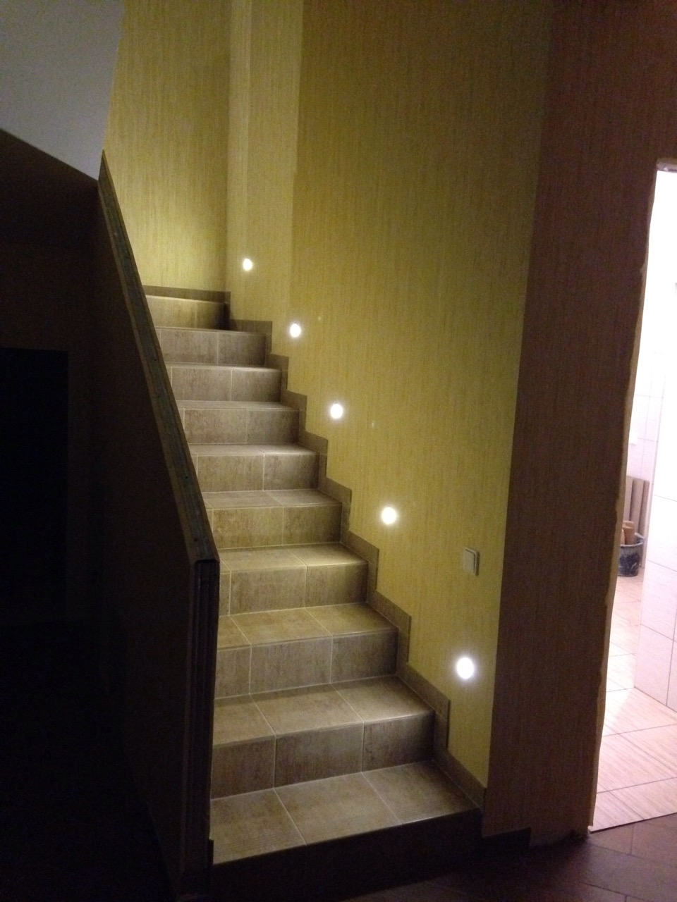

InSAn Опубліковано: 13 грудня 2014 Автор Поділитись Опубліковано: 13 грудня 2014 На ленте 3528/120 их бы не было совсем, но она явно избыточна. А так здорово - приятный мягкий свет. Но это вечерний режим, для ночи надо что-то более тусклое. Можно купить самый простой диммер за 50 грн и единожды установить яркость. Посилання на коментар Поділитися на інших сайтах More sharing options...
engeneer Опубліковано: 13 грудня 2014 Поділитись Опубліковано: 13 грудня 2014 Можно купить самый простой диммер за 50 грн и единожды установить яркость.Простейший диммер рассчитан на 8А - это 20 метров ленты 60 диодов или 10 метров ленты 120 диодов. Может не хватить, тогда его надо будет дублировать усилителем. Подсветку желательно сделать двухрежимной - день/ночь, причем ночной режим можно вообще не отключать, потребление мизерное, 1-2 Вт хватит с лихвой на всю лестницу. Посилання на коментар Поділитися на інших сайтах More sharing options...
Seva1964 Опубліковано: 13 грудня 2014 Поділитись Опубліковано: 13 грудня 2014 Можно купить самый простой диммер за 50 грн и единожды установить яркость. --- Это можно сделать десятиваттным резистором на 0,1 Ом сразу после блока питания. Если результат не устроит, добавить ещё один последовательно чтобы снизить яркость, или параллельно, чтобы её увеличить. Посилання на коментар Поділитися на інших сайтах More sharing options...
InSAn Опубліковано: 13 грудня 2014 Автор Поділитись Опубліковано: 13 грудня 2014 Это можно сделать десятиваттным резистором... Если освещение питается от бесперебойника (а лучше так и делать) - то на счету каждый электрон потребляемой энергии Резистор, конечно, позволит ограничить яркость, но, в отличии от димера, не ограничит потребление. Посилання на коментар Поділитися на інших сайтах More sharing options...
Seva1964 Опубліковано: 13 грудня 2014 Поділитись Опубліковано: 13 грудня 2014 Резистор, конечно, позволит ограничить яркость, но, в отличии от димера, не ограничит потребление. --- Вы будете смеяться, но такое решение ограничивает потребление ленты пропорционально снижению яркости. Что касается бюджетного диммера - нужно смотреть на его температуру примерно через полчаса работы. Не нагреется - бинго. Нагреется - часть электроэнергии, сэкономленной на яркости, потратится на ключах. Посилання на коментар Поділитися на інших сайтах More sharing options...
InSAn Опубліковано: 13 грудня 2014 Автор Поділитись Опубліковано: 13 грудня 2014 такое решение ограничивает потребление ленты пропорционально снижению яркости. "Такое" - резистор? Закон Ома начал работать как-то по-другому? Или я в чем-то ошибся? Посилання на коментар Поділитися на інших сайтах More sharing options...

InSAn Опубліковано: 15 грудня 2014 Автор Поділитись Опубліковано: 15 грудня 2014 (змінено) Давайте посчитаем согласно приведенному графику, что даст рекомендуемый выше резистор 0,1-Ом. U = I*R Ток 1 метра ленты: при 12В - 0,7А. На пяти метрах ленты 0,1-Омный резистор позволит понизить напряжение с 12В до 11,65В. Падение напряжения в 0,35В позволит понизить яркость ленты?! Добавлено через 8 минут Рассеиваемую мощность легко рассчитать: P=I*I*R=1,6Вт Есть ньюанс: номинал резистора должен быть как минимум в 10 раз выше. Поэтому не 1,6Вт, а 16Вт. Ничего, что такой резистор будет по размеру больше, чем блок питания? Змінено 17 грудня 2014 користувачем InSAn Посилання на коментар Поділитися на інших сайтах More sharing options...

InSAn Опубліковано: 16 грудня 2014 Автор Поділитись Опубліковано: 16 грудня 2014 Вы ошибаетесь в том, что не учитываете нелинейность (крутизну) ВАХ p-n перехода, когда практически незаметное изменение падения напряжения на нём влечёт за собой конкретное увеличение/уменьшение тока. Я понял свою ошибку - посыпаю голову пеплом Светодиод - нелинейный элемент, поэтому в каждой точке его вольт-амперной характеристики у него разное сопротивление. Если понизить напряжение на светодиоде, то он начнет потреблять и меньше ток. Соответственно, меньше нагрузка на БП. Но резистора 0,1 Ома не хватит для уменьшения яркости ленты. На ленте 3528/120 их бы не было совсем, но она явно избыточна. А так здорово - приятный мягкий свет. Но это вечерний режим, для ночи надо что-то более тусклое.Это можно сделать десятиваттным резистором на 0,1 Ом сразу после блока питания. Посилання на коментар Поділитися на інших сайтах More sharing options...
Seva1964 Опубліковано: 16 грудня 2014 Поділитись Опубліковано: 16 грудня 2014 Но резистора 0,1 Ома не хватит для уменьшения яркости ленты. --- ;) У меня там было ещё одно предложение: Если результат не устроит, добавить ещё один последовательно чтобы снизить яркость, или параллельно, чтобы её увеличить. Другими словами, эта задача решается методом последовательных приближений. Посилання на коментар Поділитися на інших сайтах More sharing options...
