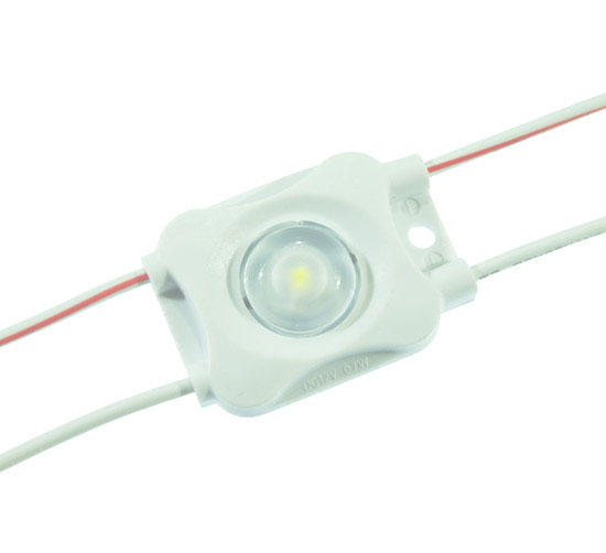

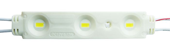

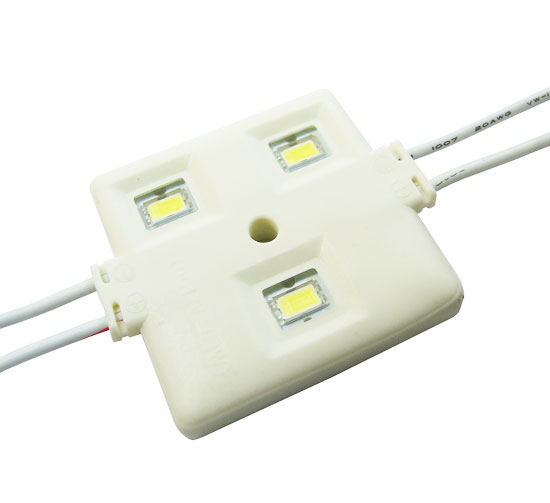

Svet_LED Опубліковано: 16 грудня 2014 Поділитись Опубліковано: 16 грудня 2014 Можно использовать и модули Посилання на коментар Поділитися на інших сайтах More sharing options...
