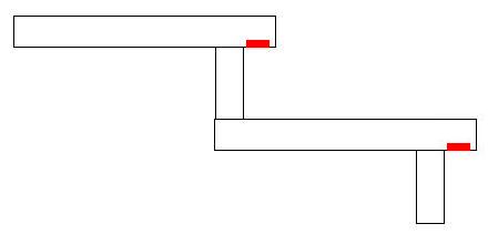

SIV Опубліковано: 10 червня 2013 Поділитись Опубліковано: 10 червня 2013 Пропоную альтернативу сходовим світильникам. В передній частині сходинки з нижньої сторони робиться паз в який ховається світлодіодна стрічка (див. ескіз). Варіантів стрічок до вибору до кольору. P.S. Стічки з самоклейкою можна і не ховати в паз (для камяних сходинок) оскільки вони досить плоскі. Посилання на коментар Поділитися на інших сайтах More sharing options...

engeneer Опубліковано: 10 червня 2013 Поділитись Опубліковано: 10 червня 2013 В передній частині сходинки з нижньої сторони робиться паз в який ховається світлодіодна стрічка (див. ескіз). Стічки з самоклейкою можна і не ховати в паз (для камяних сходинок) оскільки вони досить плоскі. Ну, эту идею мы реализовали уже не в одном проекте... Оптимальная глубина паза - 8-10 мм. Без паза плохо - когда поднимаешься, кристаллы светят в глаза. Ленту надо брать самую маломощную - 60 диодов на метр, иначе слишком ярко. Часто ли Вам попадалась лента без самоклейки ?! ;) Посилання на коментар Поділитися на інших сайтах More sharing options...
SIV Опубліковано: 11 червня 2013 Поділитись Опубліковано: 11 червня 2013 Ну, эту идею мы реализовали уже не в одном проекте... Оптимальная глубина паза - 8-10 мм. Без паза плохо - когда поднимаешься, кристаллы светят в глаза. Ленту надо брать самую маломощную - 60 диодов на метр, иначе слишком ярко. Часто ли Вам попадалась лента без самоклейки ?! ;) Нет но было дело. Посилання на коментар Поділитися на інших сайтах More sharing options...

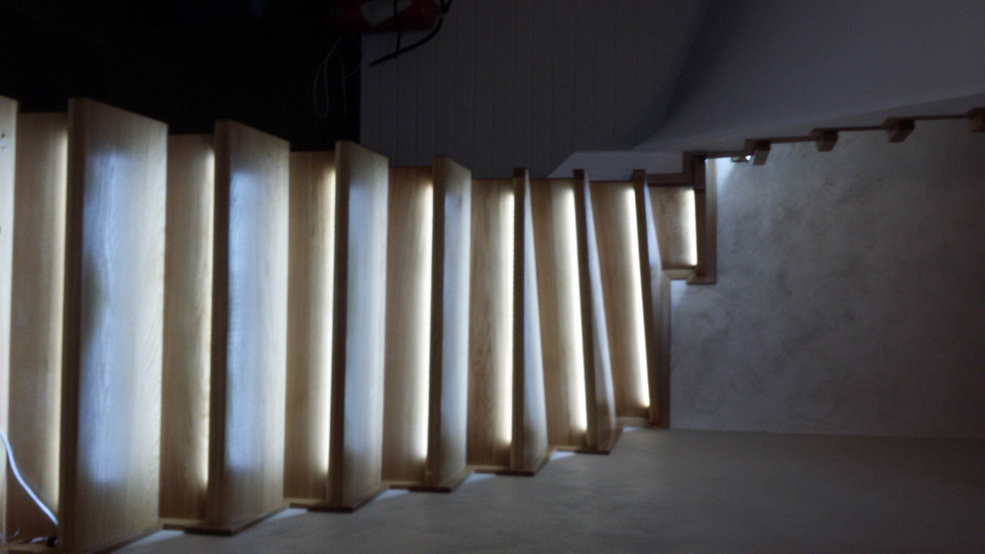

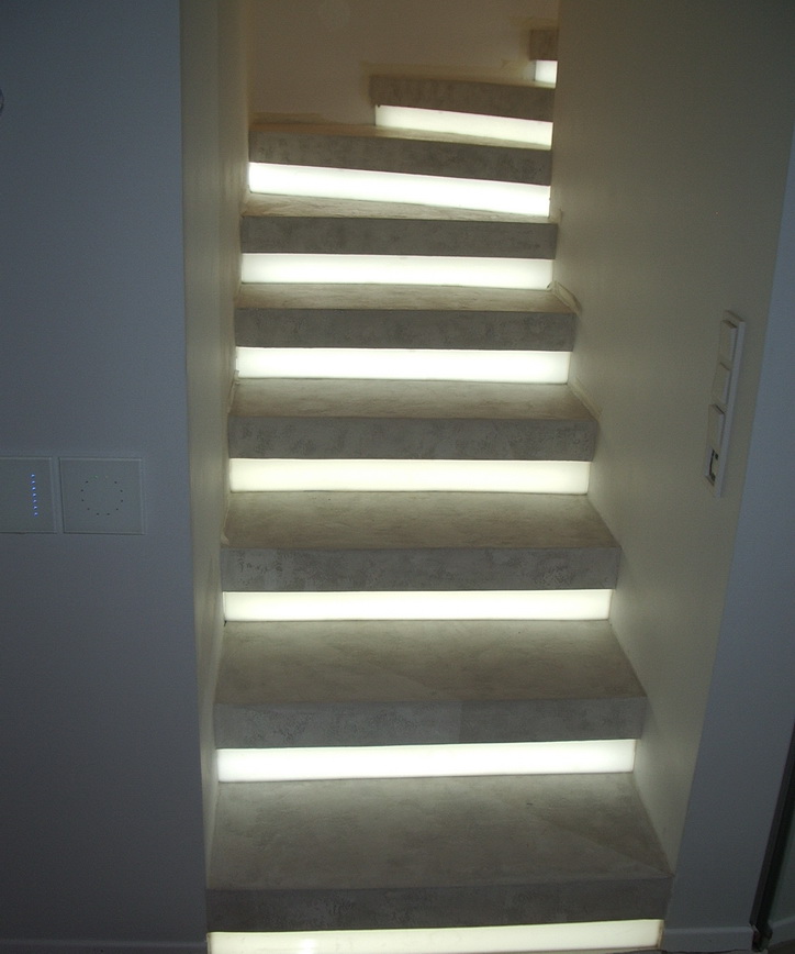

Svet_LED Опубліковано: 11 грудня 2014 Поділитись Опубліковано: 11 грудня 2014 Вот такая подсветка лестницы, получилась на (ссылка устарела) Посилання на коментар Поділитися на інших сайтах More sharing options...

Svet_LED Опубліковано: 13 грудня 2014 Поділитись Опубліковано: 13 грудня 2014 Ничего так, сколько примерно вышло в рассчет на одну ступень по деньгам? Хозяин отнёсся очень щипитильно к этому. В ступенях сделал пазы и установил профиль, я смонтировал дадчики движения, ленту и всё подсоединил. На фото ещё не установлена защитная матовая линза, хозяин чуть позже её у меня взял и должен был установить самостоятельно. Вы можите самостоятельно сделать просчёт. (ссылка устарела) RISHANG (ссылка устарела) Блок питания зависит от длины ленты. Если надумаетесь делать, могу предложить материалы. Цены всегда обсуждаются. Посилання на коментар Поділитися на інших сайтах More sharing options...
engeneer Опубліковано: 13 грудня 2014 Поділитись Опубліковано: 13 грудня 2014 Вот такая подсветка лестницы, получилась на ленте 3528/60 Вышло симпатично! Какой глубины делали пазы и какой профиль монтировали? Если установить рассеиватель, могут проявиться точки - это немного портит впечатление. На ленте 3528/120 их бы не было совсем, но она явно избыточна. А так здорово - приятный мягкий свет. Но это вечерний режим, для ночи надо что-то более тусклое. ...На фото - лестница из искусственного камня, на подступенках - экраны из молочного акрила, лента смонтирована на глубине 30-40 мм. 1 Посилання на коментар Поділитися на інших сайтах More sharing options...
