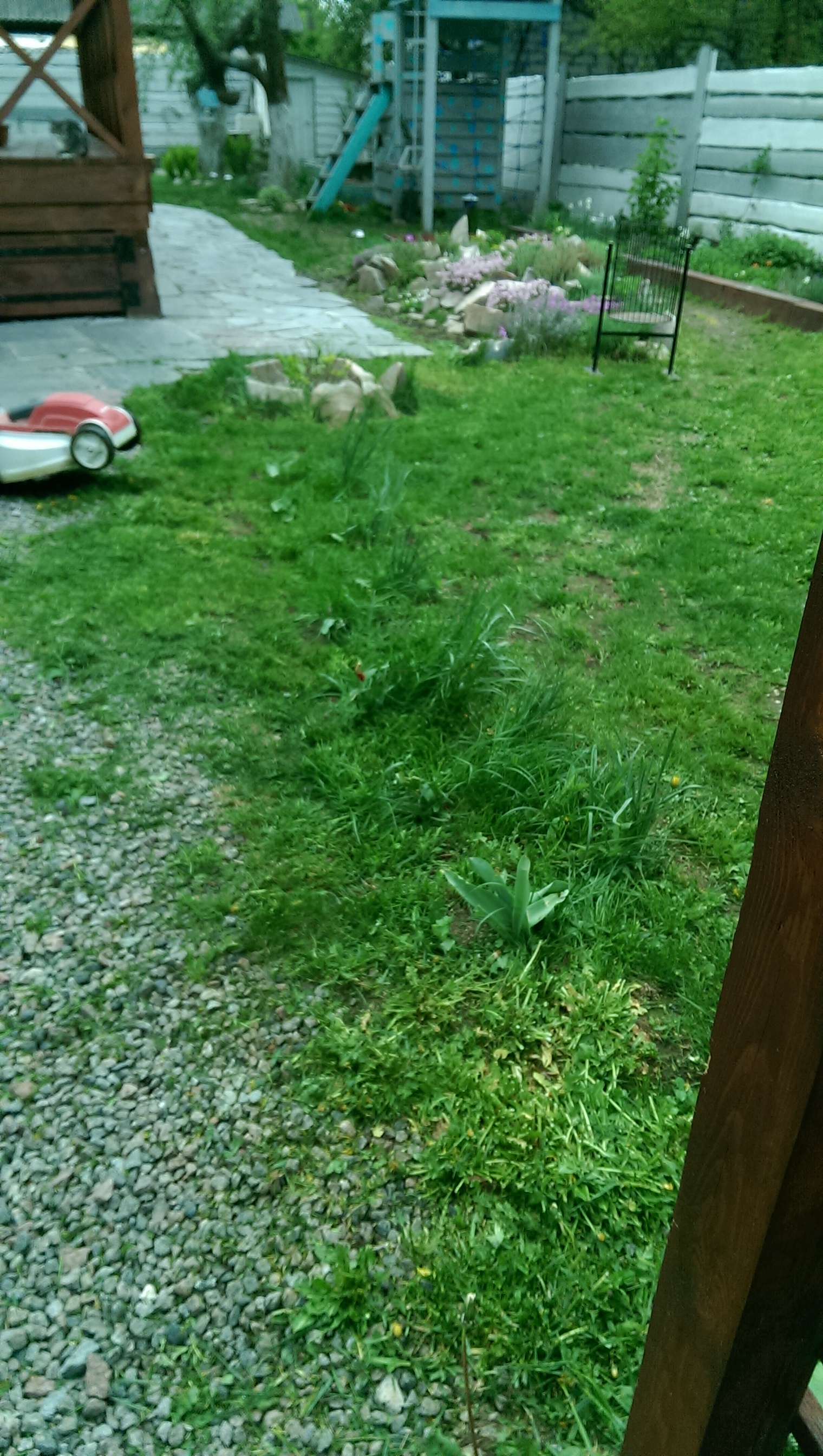

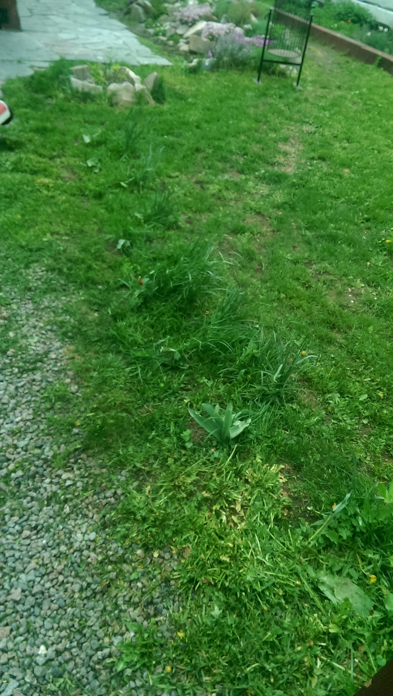

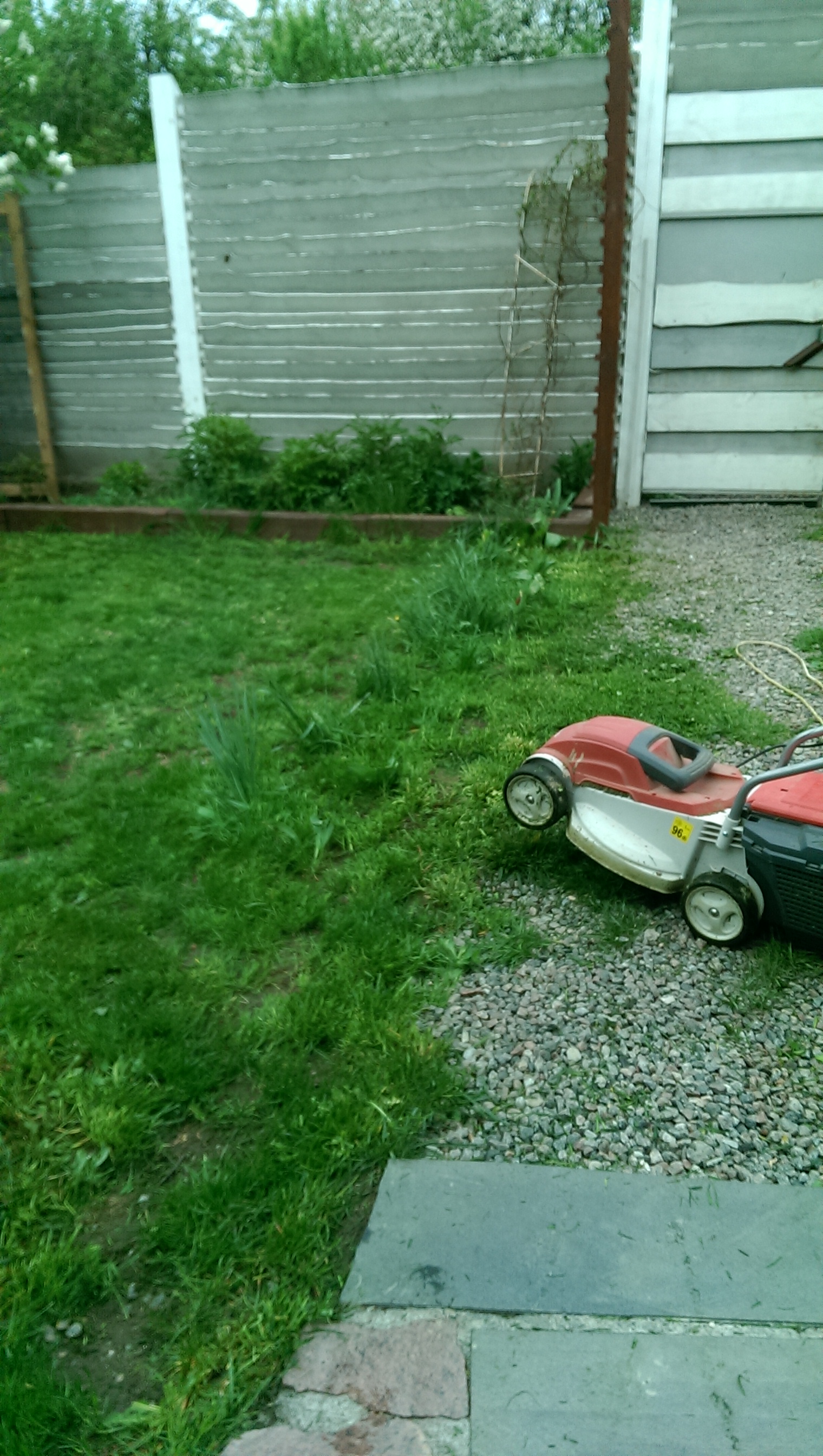

сколько романтических картинок связано с балконом, который в итоге нафиг никому оказывается не нужен
столько же розовых картин и с собственным газоном
а потом косишь и думаешь
ненавижу этот газон
ненавижу эту газонокосилску
ненавижу этот провод
ненавижу эту травичку в самом дальнем углу участка
о!!!
ненавижу эту подлую клумбу из нифига не цветущих тюльпанов и нарциссов, которую жена посадила В ШАШЕЧНОМ ПОРЯДКЕ!

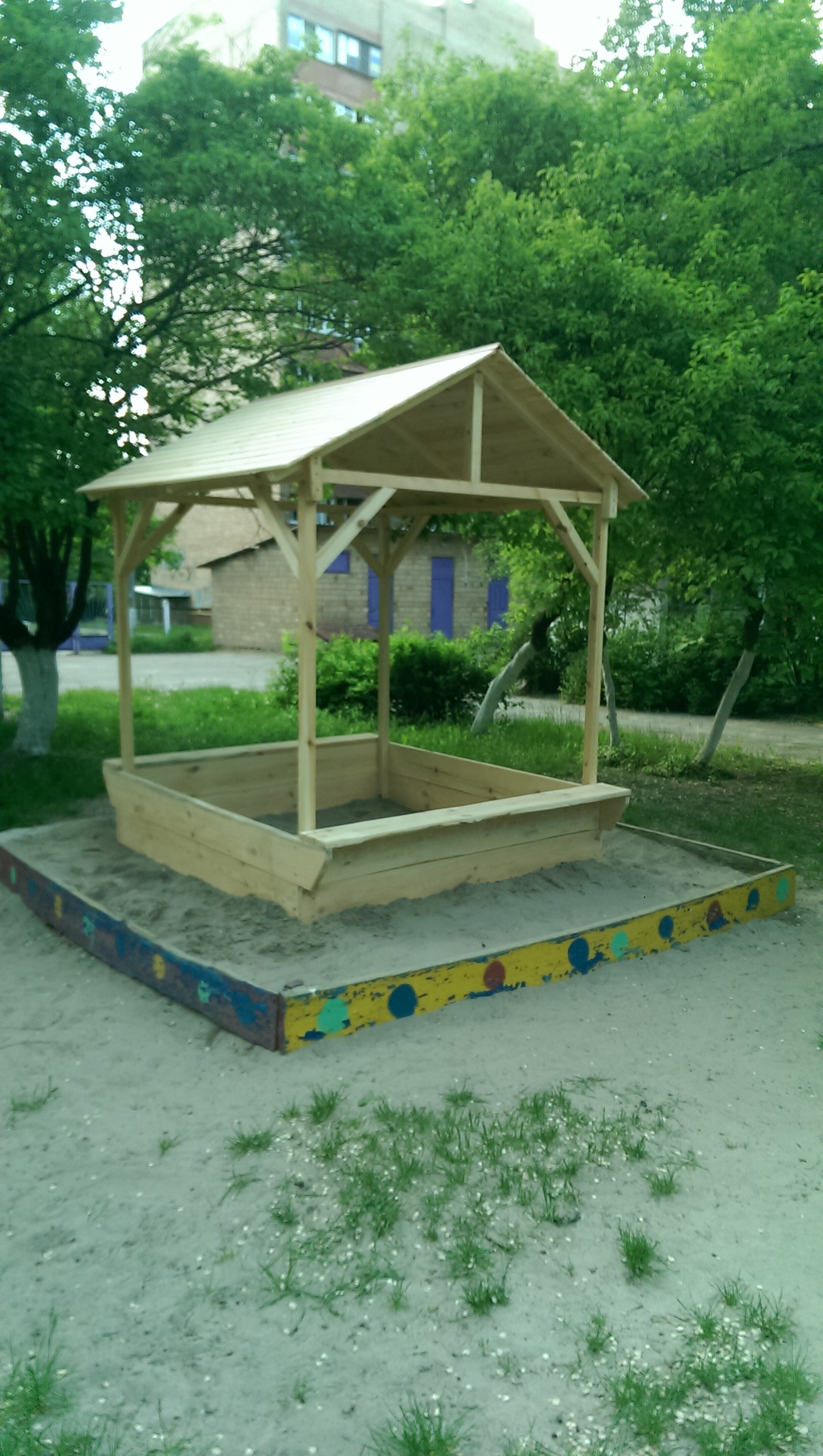

для раскачки...

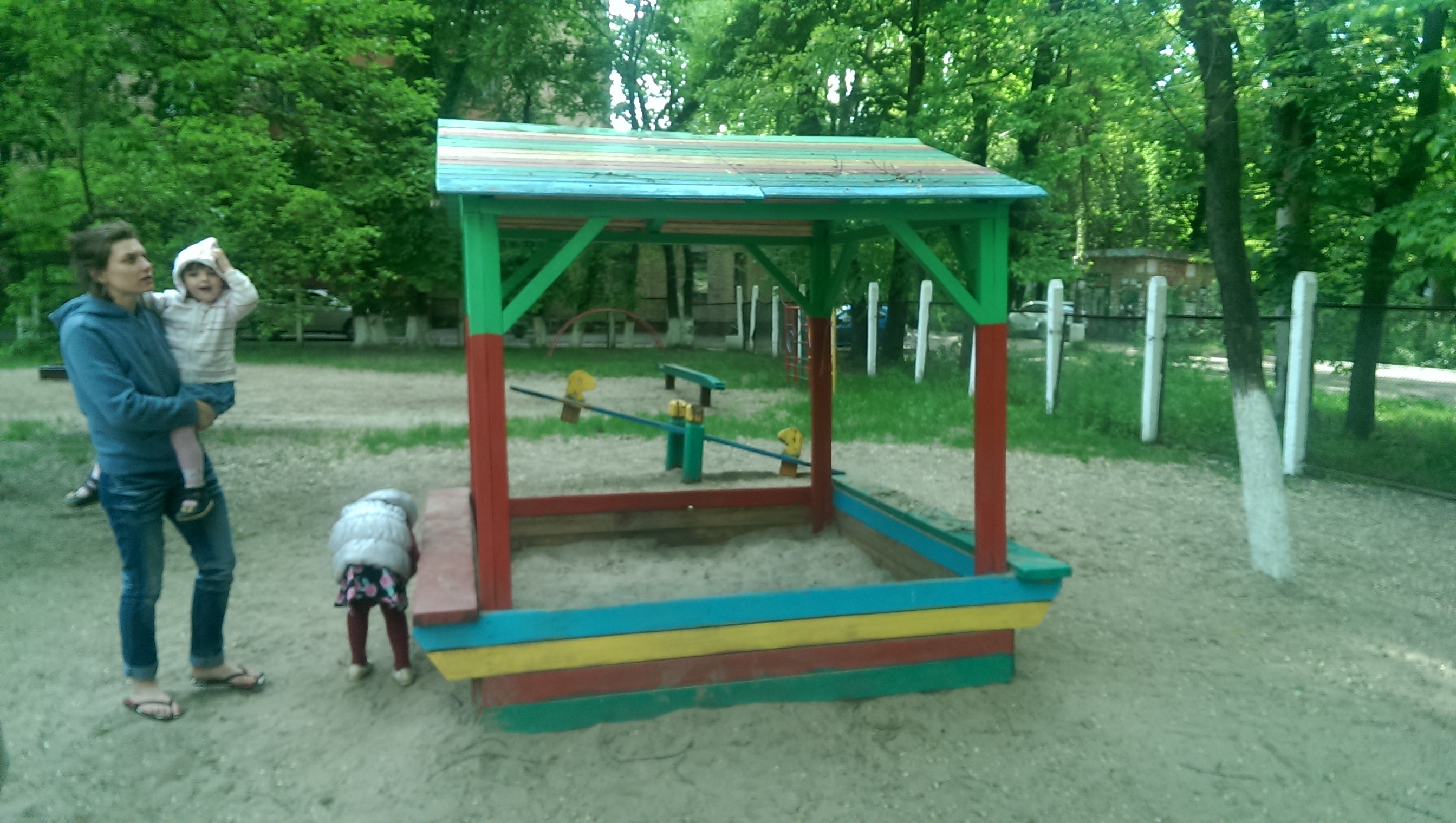

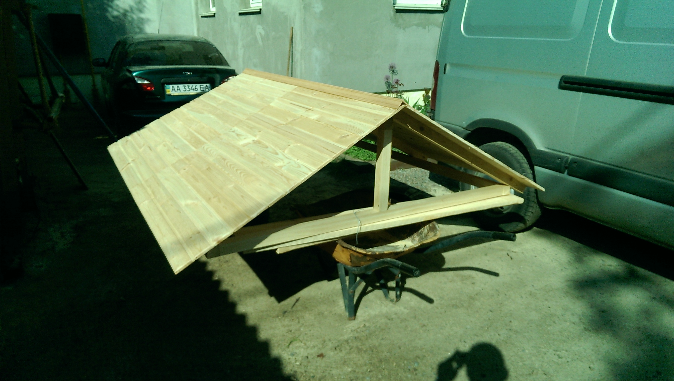

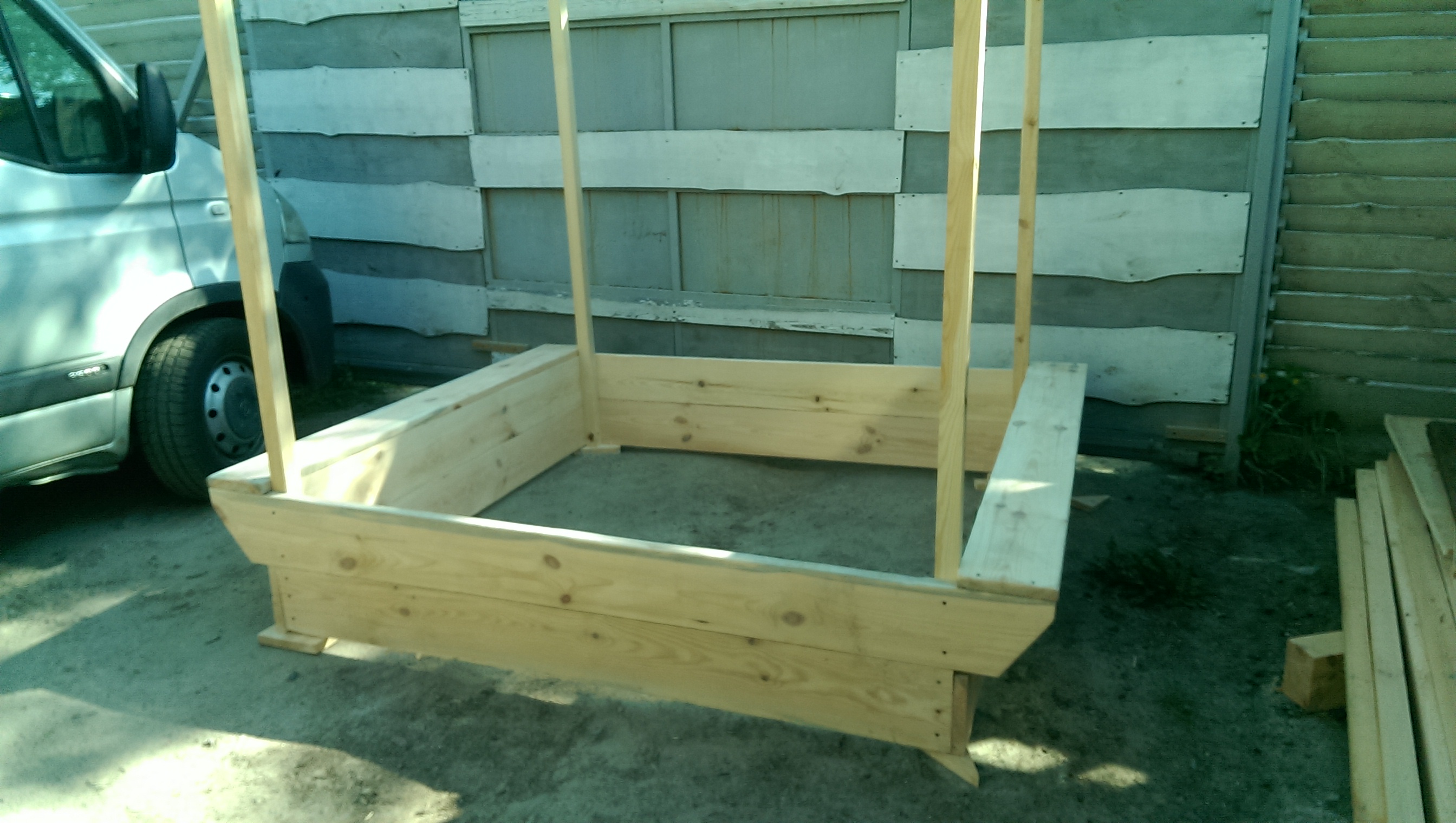

сделали уже третюю (даже четвертую) песочницу для своего детского садика
по факту благодаря набитой руке - 2 дня работы, заработок 800 грн и благодарнейшие глаза воспитателя и родительского комитета за мега-чудо-песочницу всего за 2500 грн
если спешить - можно и за день такую сделать
эти 800 грн - самый вкусный хлеб, когда он заслуженный, просто ням-ням
на фото одна предыдущая песочница уже выкрашенная родителями, и наша новенькая, учли все бока в ней, вагонку набивали не так плотно, а то в прошлой на коньке её выдуло
ну и поскольку оскудел поток заработка с матрасов, мы все сейчас только начинаем переживать жесточайший кризис, подумываем... может следующий проект - столярка от Гашиков? :)

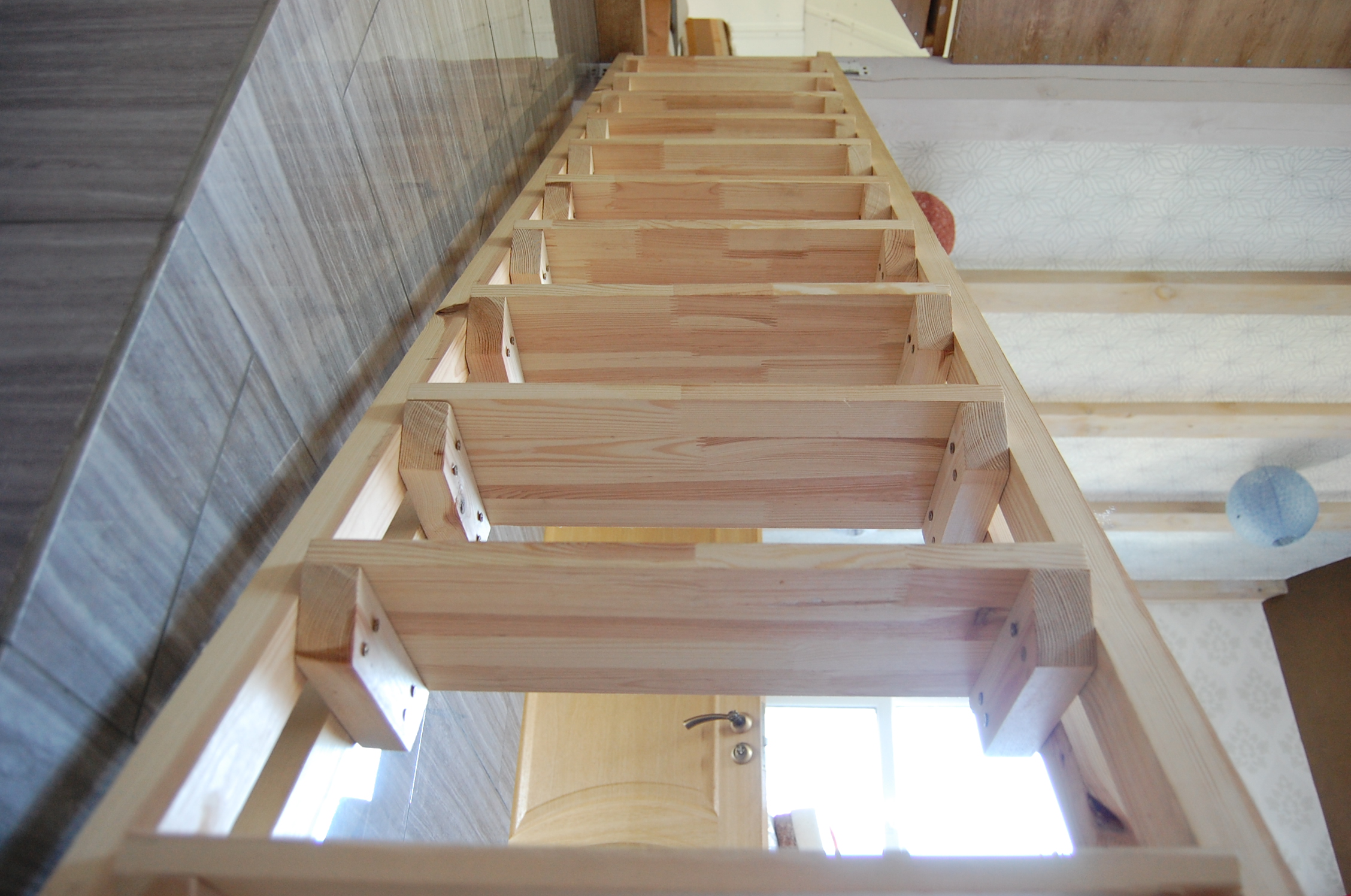

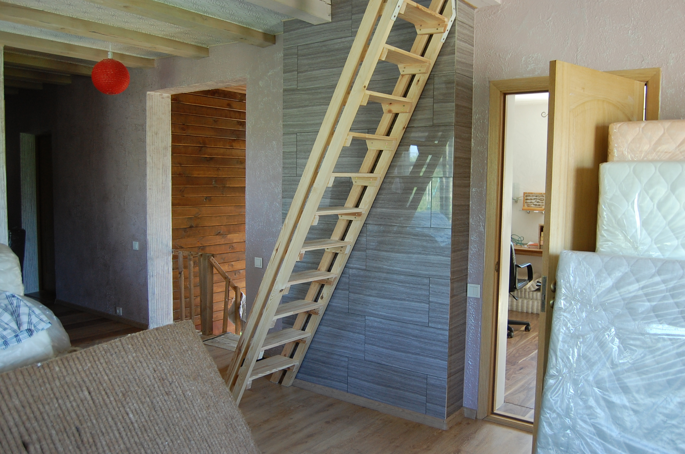

да, следующий пост будет опять про неё :)

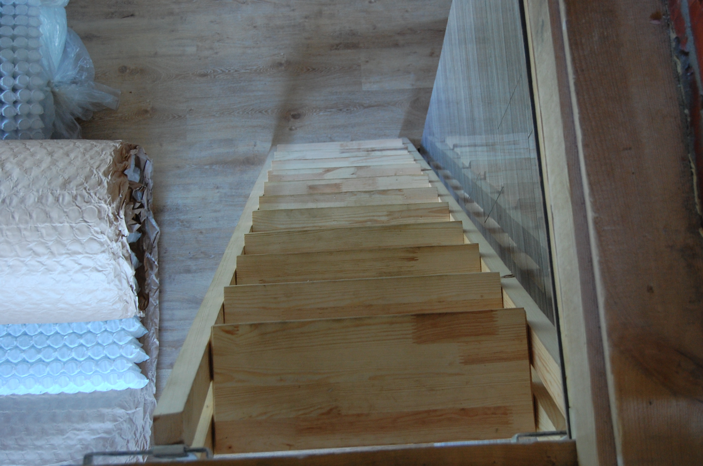

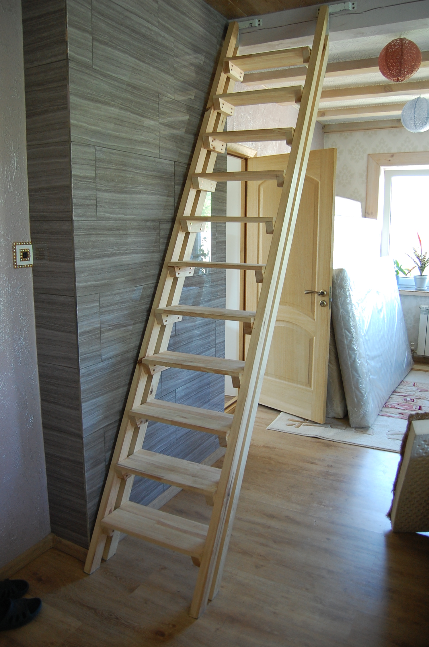

лестница до сих пор черновая, дерево купили еще осенью, да с ограждением никак не родим, оно не стандартное, нужно же матрасы стаскивать, а жена против, ну короче еще та головоломочка

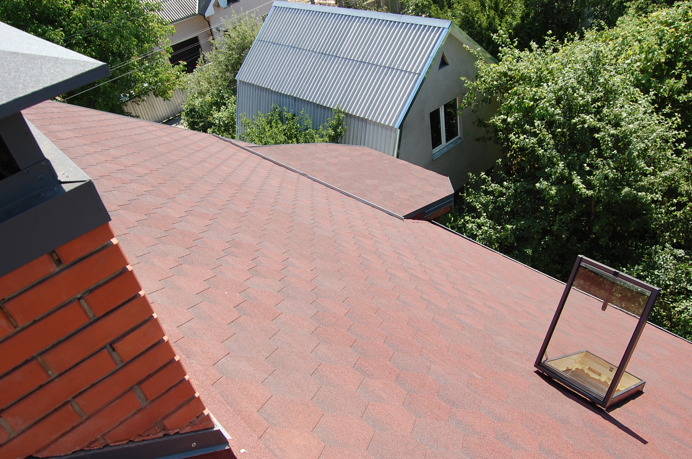

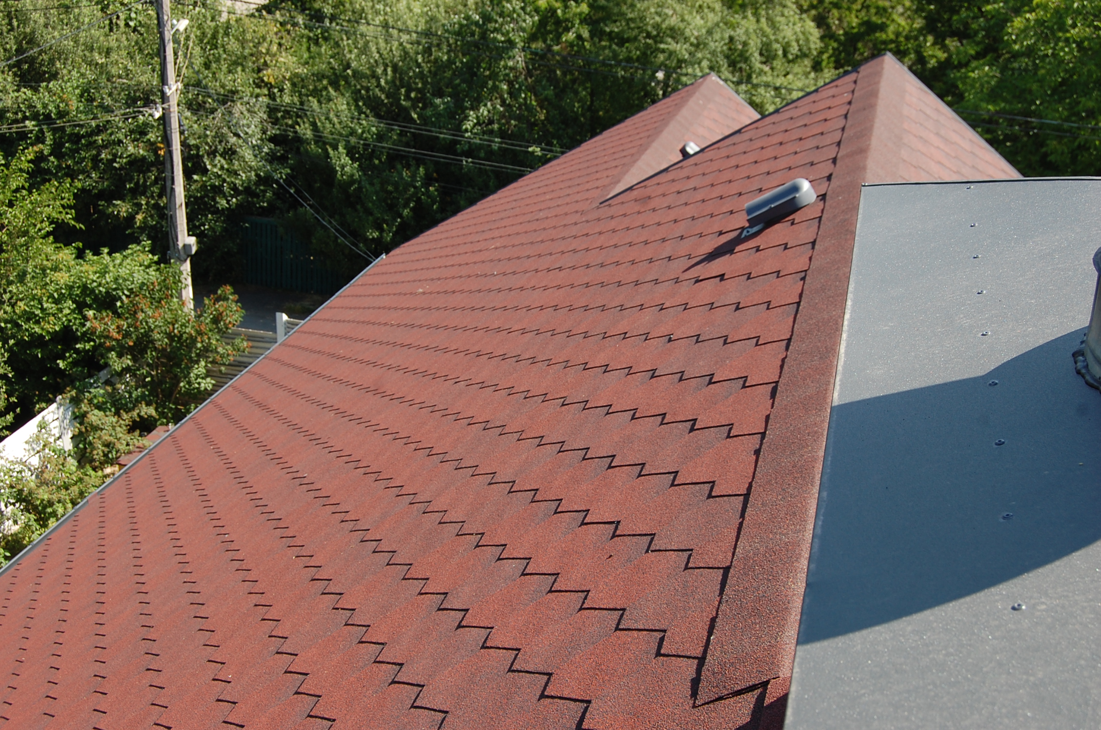

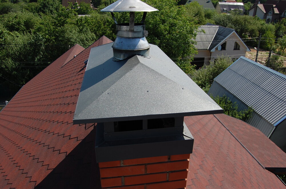

ну что... ГОП!
мы сделали новую битумную крышу Акваизол!
прошлую крышу я монтировал самолично и как оказалось катастрофически криво, руки бы повытыкать мне нужно было бы, если бы я себе платил (напомню тогда вуйки собрали манатки и смотались по быстрому, выполнив лишь 90% стропилки и бросив крышу даже не на полпути)
кривизна крыши это еще полбеды, захотелось мне тогда еще выпендриться и порезать шифер на узкие листы по 40 см, чтоб как черепица... и шифер начал немилосердно трещать и лопаться (подозреваю еще и потому, что часть шифера брали с рук, он был перемороженный, короче некондиция, не жлобитесь, потом придется переделывать!)
в общем в последний визит на крышу, когда я увидел через 5 шиферин свою дифузионку, решение менять всю крышу было принято сразу, потому как если солнце прожарит гидробарьер, то пипец и минвате, и стропилке и вообще будет пипец пипец
за время стройки и множества лишений из-за экономности наша семья опытным путем пришла к выводу, что "мы не такие богатые, чтобы покупать дешевые вещи"
выбирал подрядчика долго, были разные предложения, но жена была категорична - Крышник Николай
happy wife - happy life (тем более что Крышник назвал такую же цену как и вуйко по знакомству через вторые руки, были конечно и более дешевые алконавты, но их жена чуть ли не веником выгоняла с участка)
шо я Вам скажу, это был один из приятнейших строительных процессов в нашей жизни, лежишь себе на верандочке, ребята спокойно работают, видно что спецы, обо всем предупреждают, интересно рассказывают какой был жах, и что все уже чики-пики, все переделывают и вылизывают, ну любо дорого смотреь
оказалось что крыша к центру просела на 7 см, когда я посмотрел сколько ОСБ подкладок накладывают под обрешетку, опупел, а мой первый свес имел кривизну чуть ли не на 12 см!
пришлось поднимать крышу еще на 3 см для соблюдения норм вентилирования, ну там еще поменяли колпак, согласовали и выкрутились с водосточкой, отбились от Крышника и не стали делать фронтонные планки на веранде, там у нас красиво битумкой забито
ребята справились за 2 недели от и до, как по маслу
вылез на крышу, ровная как стеклышко, все валютное, аж не верится что мое
в общем спасибо, Николай, теперь у нас ви ай пи крыша, с иголочки!
  • Лайк 16

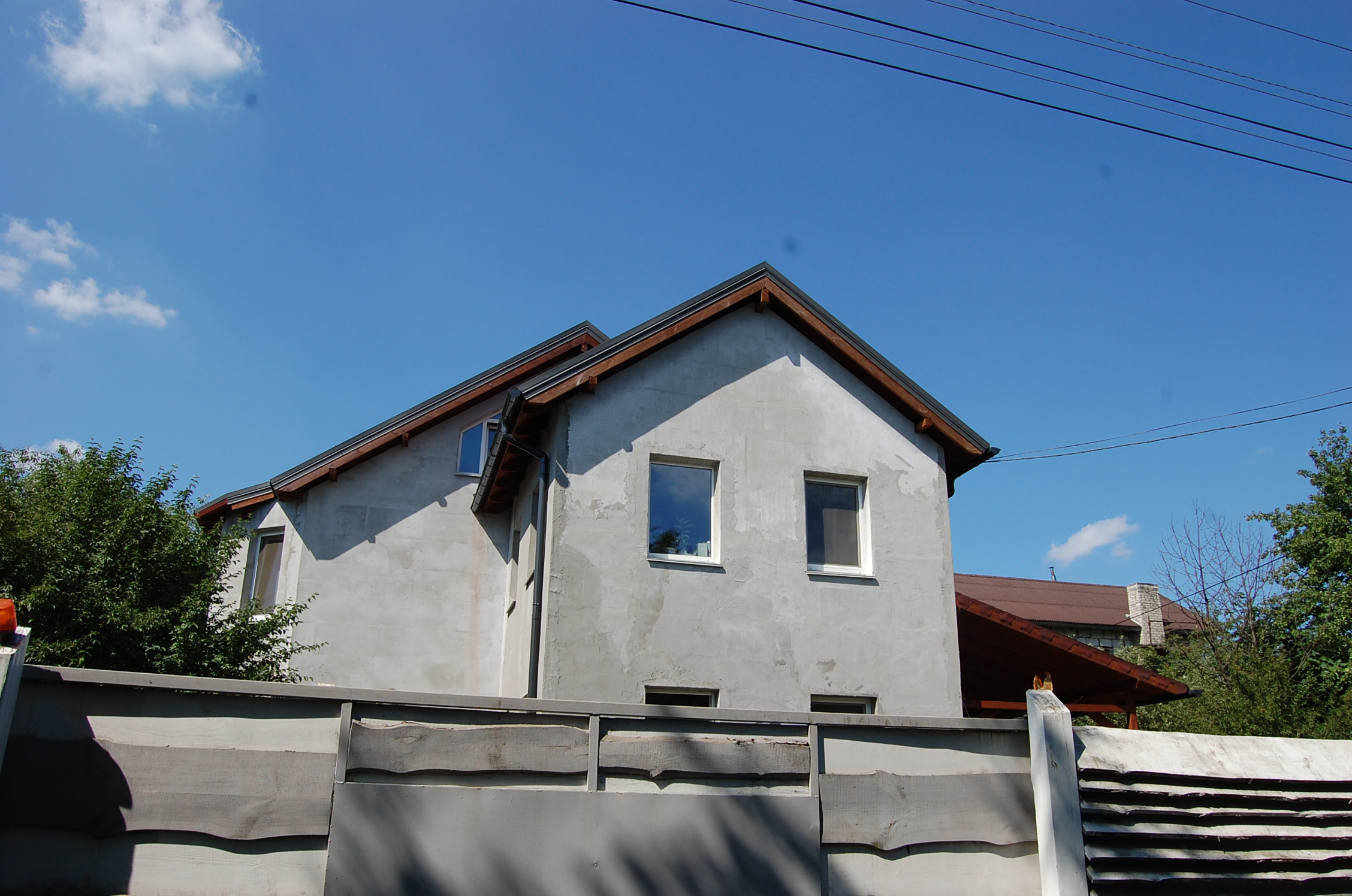

за время стройки, я поняла одно, что на инженерных системах, крыше, окнах экономить нельзя, себе дороже. Мы придерживались этого принципа. А вот сейчас экономим на рабочих для полов, потолков, лестницы, за что и натерпелись по полной ))))).
Крыша красивая
а подшива шо подшива
еще на этапе стропилки, верхняя плоскость стропил подрезается под вагонку, сверху же набивается красиво вагоночка, и снизу все красится
получается дешево и симпатично, вроде и черновая крыша, но вроде и чистовая, и не нужно мутить ни с коробами, ни с подшивой, ни с материалом лишним
а, и жена была категорически против этих массивных коробов... особенно пластиковых! И кстати на западной Украине у всех подшивка открытая и нарядная
сейчас бы сделали свесы чуть больше, но тогда крышу бы чуть поднять, чтобы окна не перекрывало

лестница на чердак...
долго жене не нравилось старое одоробло, которое вело на чердак
долго она присматривалась, как бы вот это его сделать красиво, удобно, и главное - практично (т.е съемно и легко, потому как необходимость снимать лестницу присутствует постоянно)
сама придумала, сама спроектировала, сама и руководила папкой чтобы делал
4 бруса 5*5, еще пару для подсупенек, и несколько сосновых щитов
что интересно, ступени крепятся без саморезов, на проф. столярный клей, а "косоуры" и на саморезы и на клей
лестница получилась достаточно легкая и быстросъемная, весьма крепкая и монолитная
