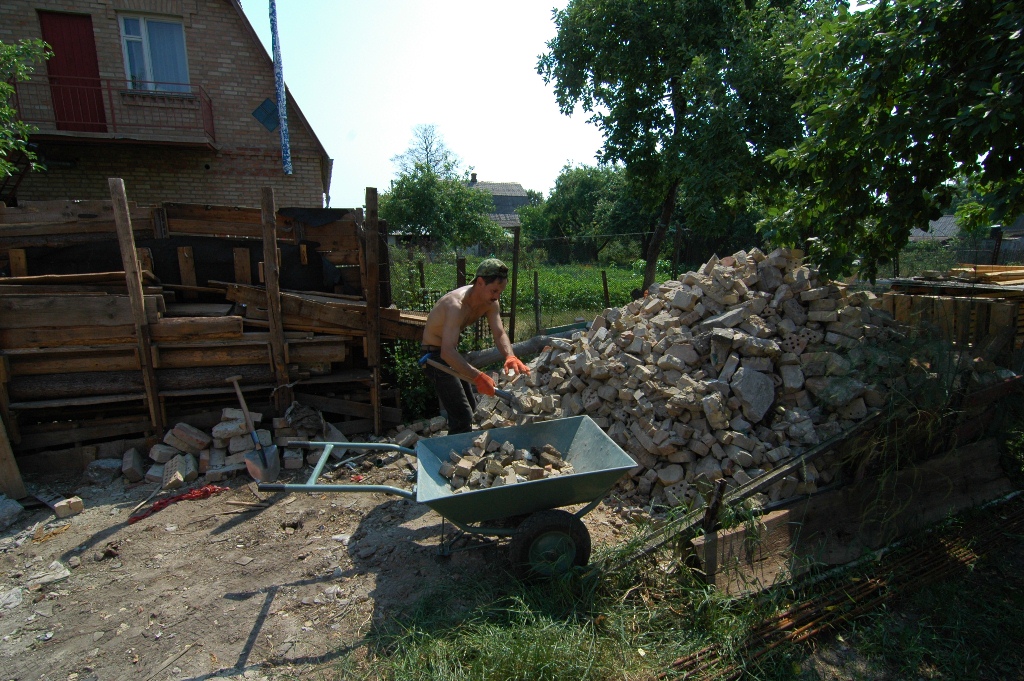

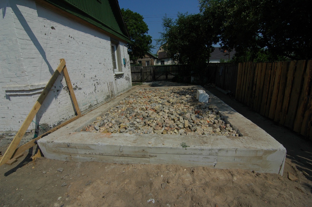

обратную засыпку мы выполнили битым кирпичем, который остался от демонтажа сарая. Фотки с опозданием:oops:
