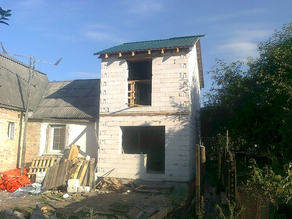

После похода через день взялся крепко за дом и за четыре дня уложил перекрытие и поставил стены второго этажа%). Сейчас уже выкладываю фронтоны. Правда теперь отпуск кончился и стройка бъет по тормозам:(.

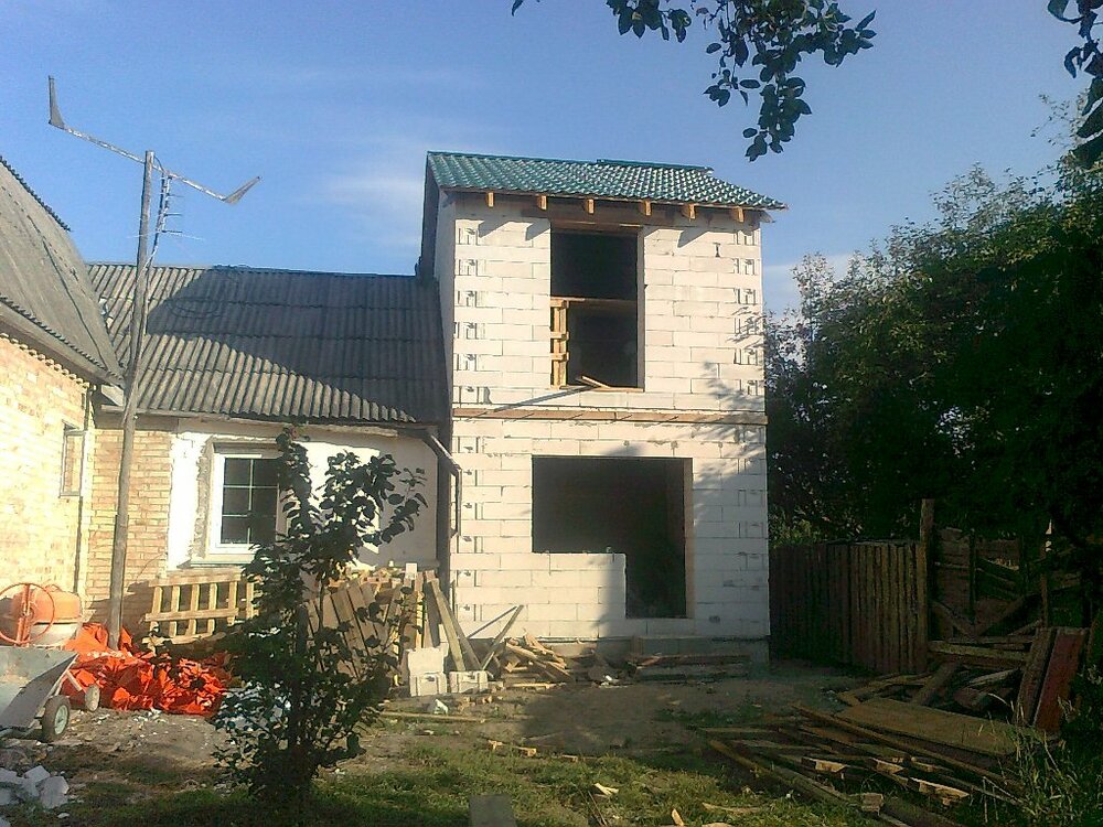

Самые яркие впечатления от стройки - кладка без лесов, особенно в лестничном проеме. Высота 6,5 м с обоих сторон + собственный рост, ширина уступа - 17.5 см, с одной стороны стенка - блок на ребро высотой 1.5 м, с другой - ... лучше не смотреть:o, блок 24 кг, ведро с раствором и т.д... - "птичка!":lol:

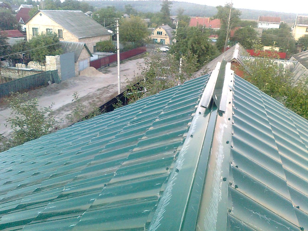

Поставил стропилку. Один. Три часа. Пролет - 7 м, высота фронтонов - 1.7 м. Ничего сложного.8-)
Осталось набить клеенку, накрутить металлочерепицу. И можно работать в любую погоду!!!;)

Такс.. похоже вскорости надо заглянуть к тебе за вдохновением. :) Я боюсь что свою стропилку буду ставить дней 10... Понимаю что объем больше, но в пропорциях тоже не укладывается :D

Сделал я одну сущестивенную ошибку, выкрутился за 200 грн и три часа работы.
Ошибка первая - мауэрлат 150х150 и близко к внешнему краю.:fool:
Ошибка вторая - фронтоны выкладывал по расчету (плохому), а надо было по шаблону.:fool:
Все было бы супер, если б я взял 100х150 мауэрлат и положил его с внутреннего края стены и фронтоны выкладывал по нитке.

Возможно правильнее наоборот, но у меня был план - крыть в одни руки.
Поэтому я сначала закончил фронтоны, вмуровал коньковый брус, и к нему по одной стропила8-) Так оччень просто!...:D

Надеюсь по науке вмуровал ;) Дерево и газо/пенобетон не очень дружат в таких узлах :) Ну ты и сам это знаешь ;)

Думаю, что по науке. Как балки перекрытия;)
