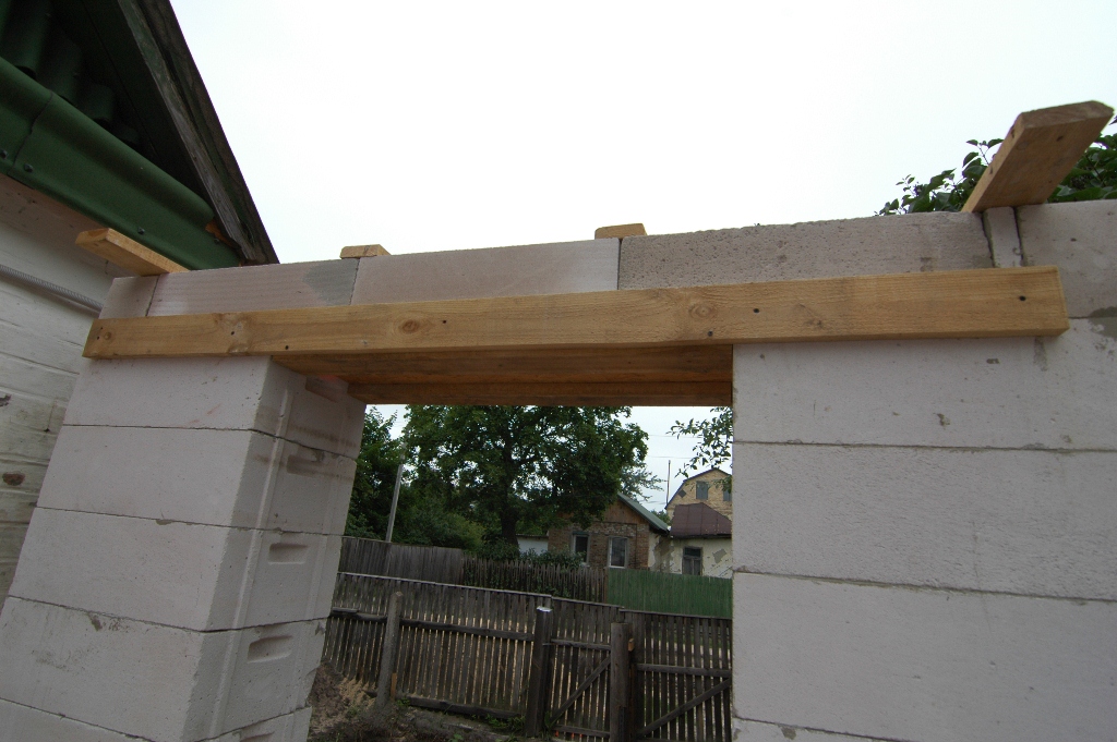

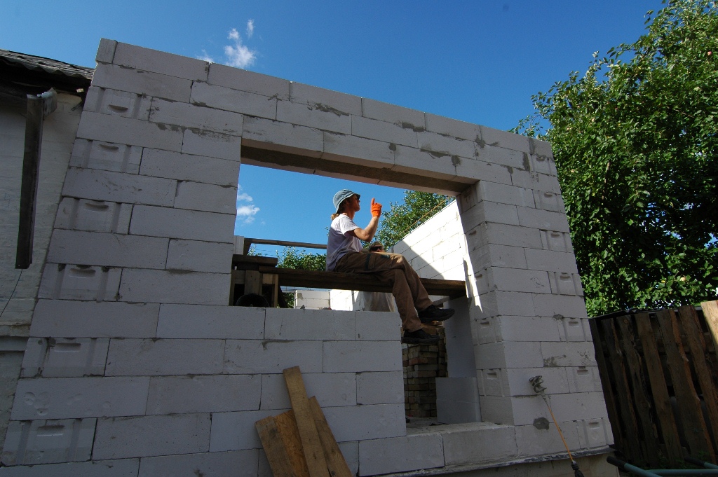

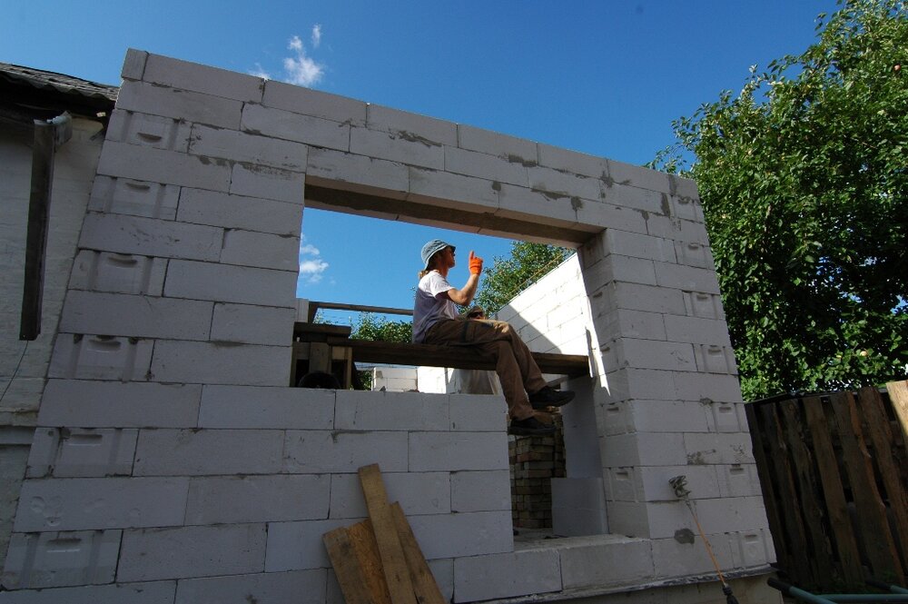

Готова опалубка перемычек. Осталось еще увязать и уложить арматурный каркас.
Сначала собирался делать перемычки из металлического уголка 70ки или 100ки. Потом посчитал денюшку, подумал об эстетике...:no:
Потом решил выпиливать у-блоки из обычных. Попробовал на одном блоке... Посчитал время-деньги...:no:
Пришел к тому, чтобы купить поддон блоков 100х200х600 БМА д500 по 7 грн штука и не париться! :good:
Стоимость перемычки в пересчете на длину 1 блока
Можно расчеты представить так:
1. Стандартный блок 375 д400 - 34грн прибл. + 1.2 мп уголка
2. Стандартный+ арматура+ бетон 0.02 куба+ лишняя работа по распиловке блока
3. Два 100х200х600 (14 грн)+ арматура+ 0.02 куба бетона:good:
Арматура стоит на порядок меньше мп, чем уголок.

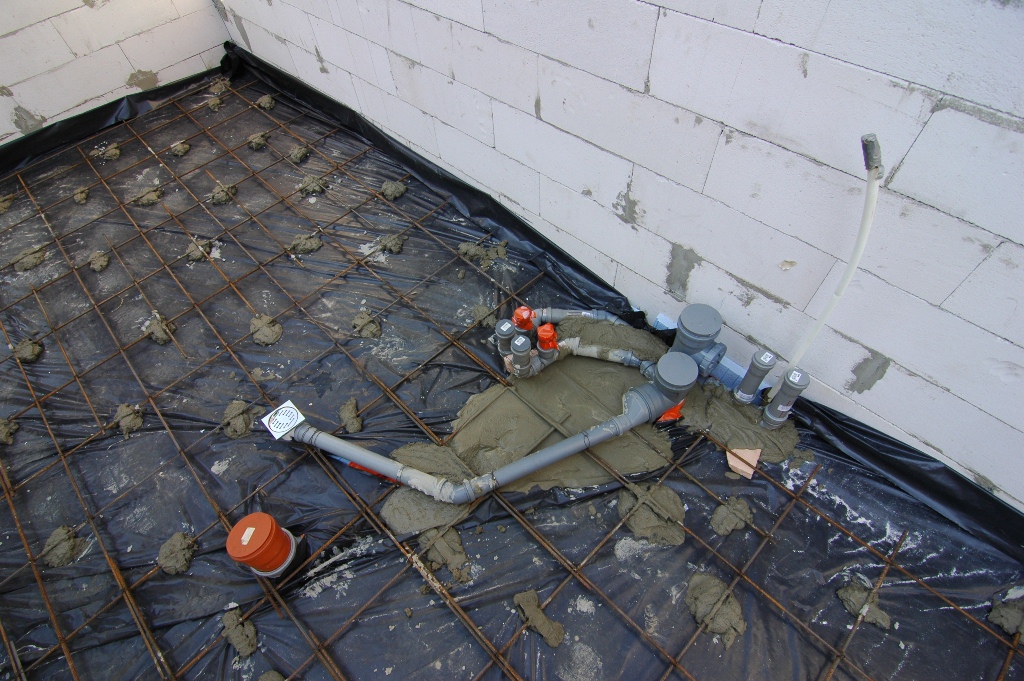

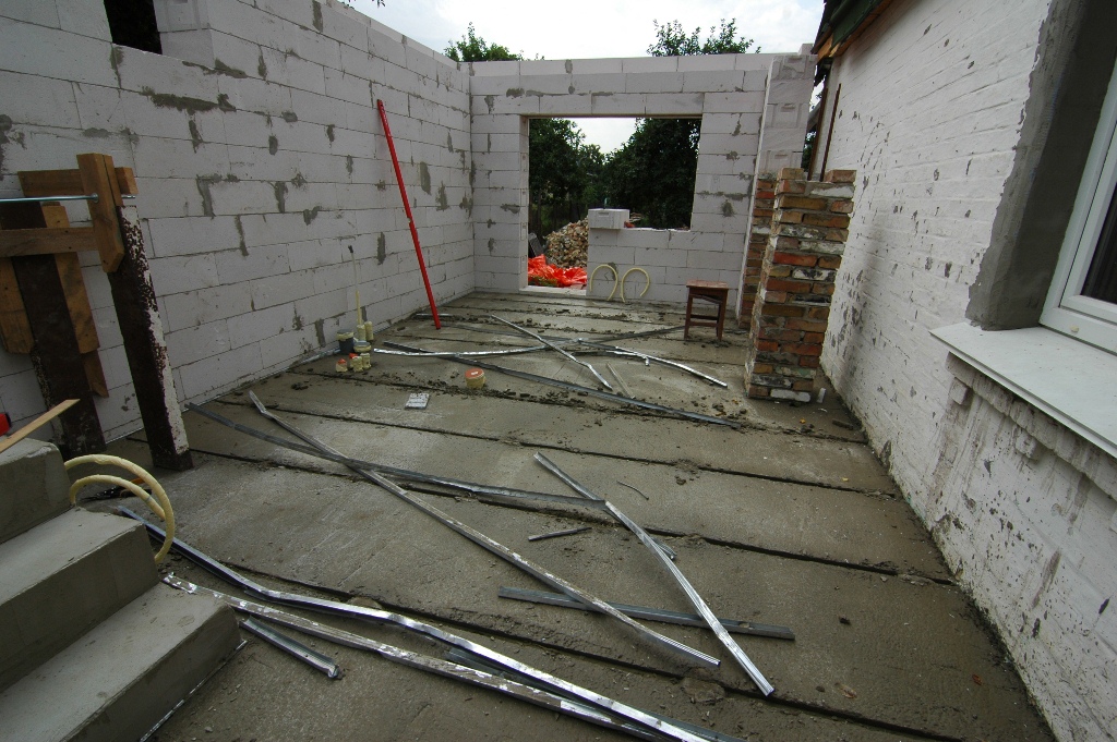

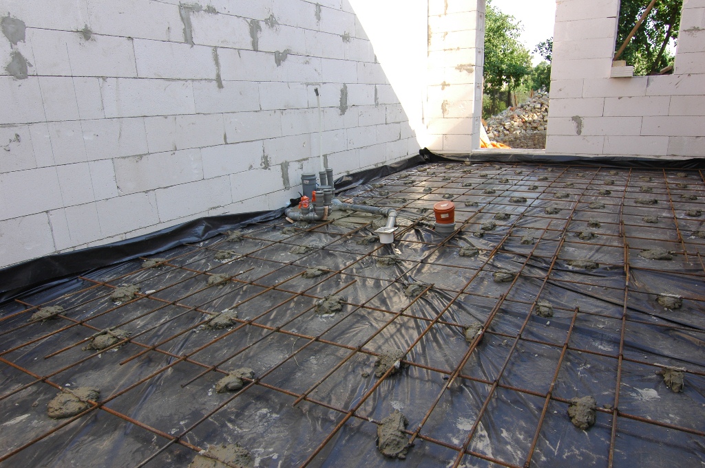

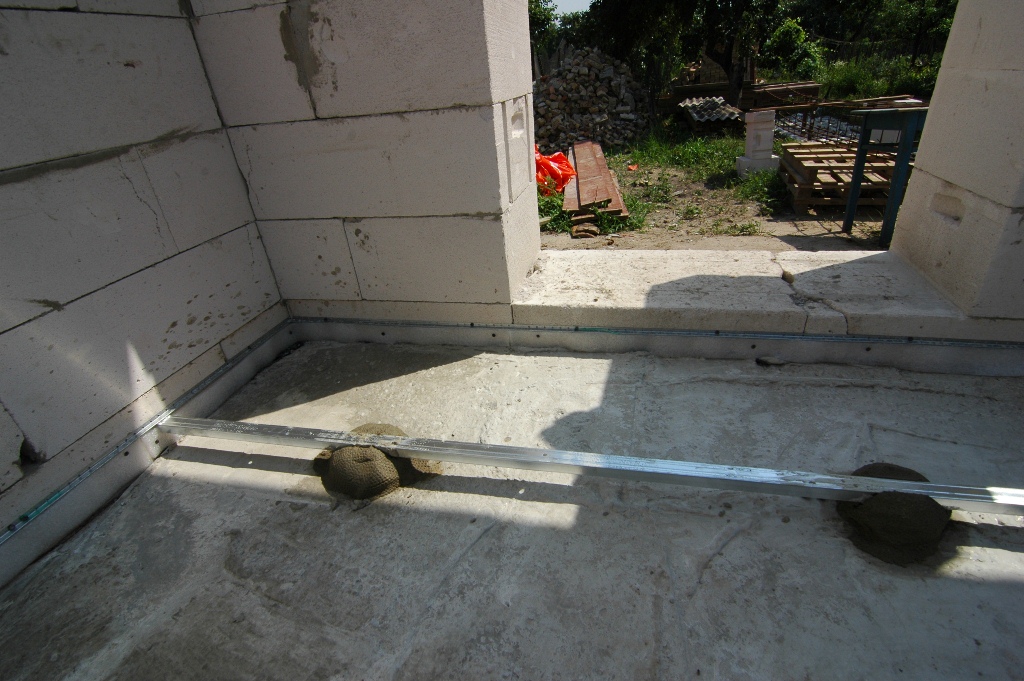

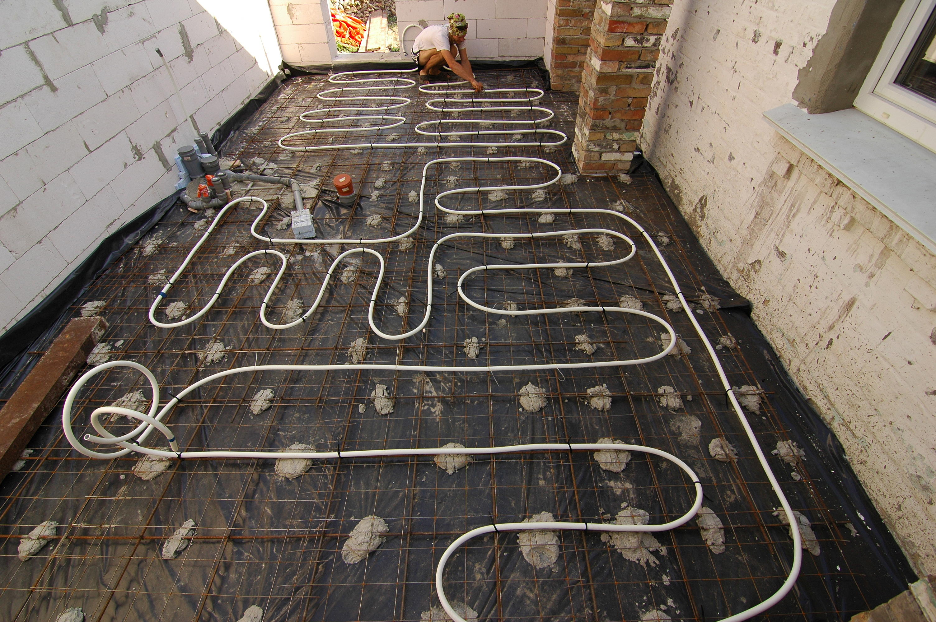

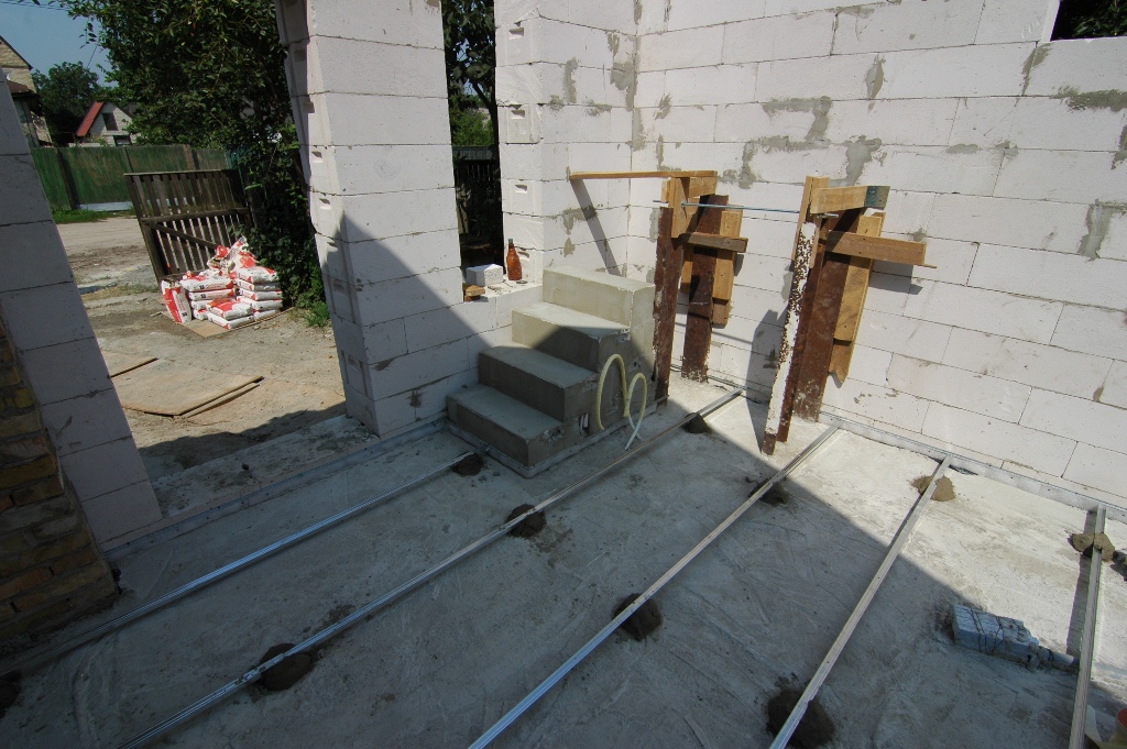

Уже залили пол по грунту. Все коммуникации благополучно утоплены в бетон!:Yahoo!:
Пол по грунту у нас такой(снизу вверх):
- утрамбованный грунт с битым кирпичем (строймусор)
- утрамбованный песок для выравнивания основания
- ЭППС 5 см
- ПЭ пленка фундаментная с заходом на стены
- арматурная сетка из 8д ячейка 300х300+ поверх кладочная сетка с ячейкой 100х100:crazy: Зинаю! Вы скажете слишком круто:shock:! Ну а вдруг кот будет сильно топать?:lol:
- Канализационные трубы+ тощий бетон для их фиксации
- трубы теплого пола - МП труба 3/4 приблизительно 50 м в сумме, два контура
- бетон 1й слой, так чтоб вровень с тубами ТП
- первый марш лестницы из газоблока + опоры-швеллера для второго марша
- демпферная лента из подкладки для ламината 10 мм толщиной
- маячки для штукатурки по стенам - уровень+ профиль УД для ГК на ляпухи по уровню
- второй слой бетона
- убирал маячки-профиля и заполнил раствором пазы
- на следующий день поливать и готово!:smile:
Змінено користувачем КОРН
добавил вложения

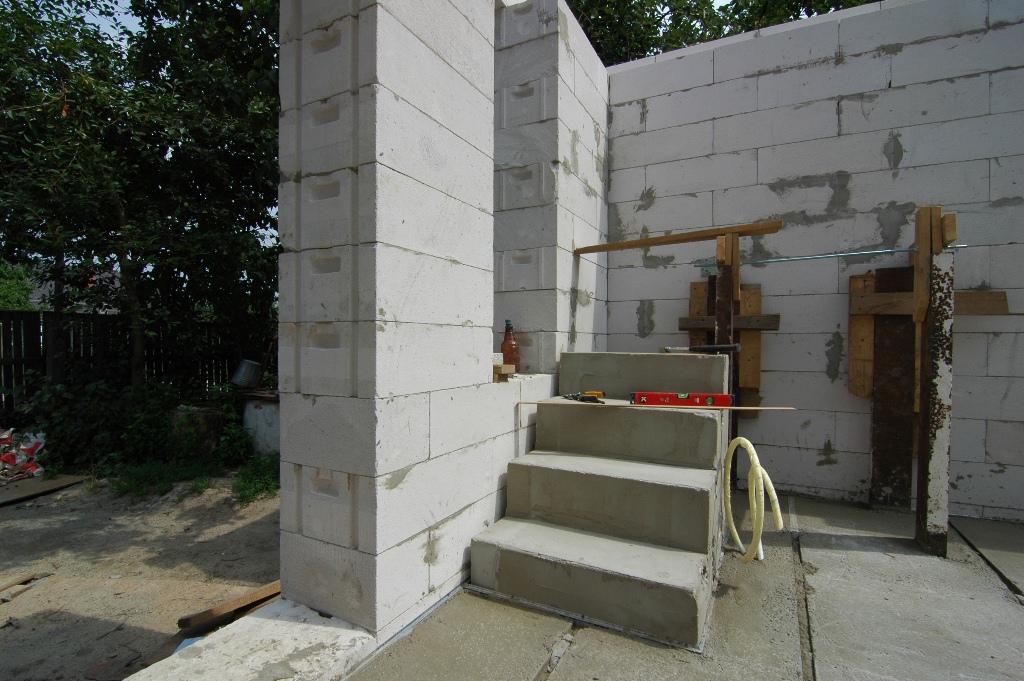

Первый марш лестницы уже стоит!

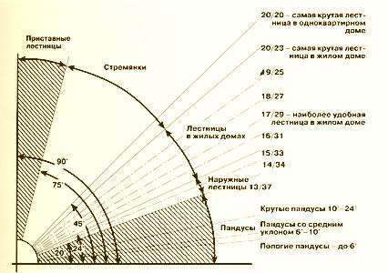

Пришли в конце концов к такому варианту:
- ширина ступени 70 см
- глубина 25
- высота подступенка 16, ступени 20
В общем по известной формуле - два подступенка + ступенька = 65 см
Вместо одной площадки будет две разноуровневые. Первая в конце первого марша на высоте 100 см, размер 70х60. Вторая в начале второго марша на высоте 120 см, размер 70х60.
Под площадками коморочка:)
Первый марш - 4 ступеньки я выложил из газоблока на клей. Потом оштукатурю с армирующей металической сеткой тощиной 1 см и обошью деревом ступеньки, а подступенки и косоуры чем-то.
Второй марш будет на металлических косоурах 40х80 профилированная труба. Вверху косоуры должны привариваться к трубе, которая замоноличена в бетонную балку.

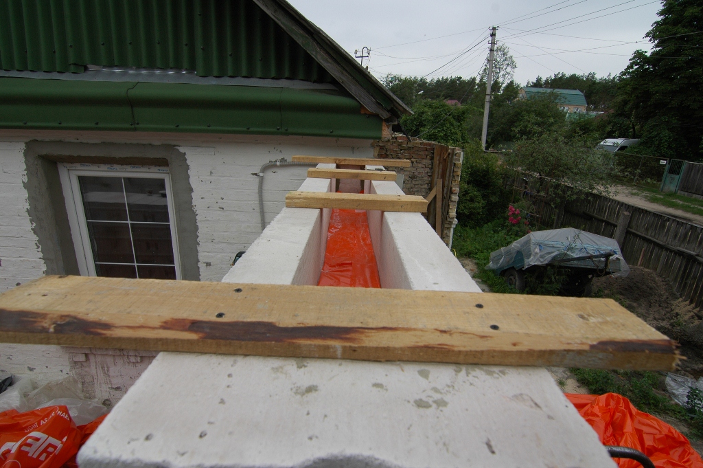

Собираемся заливать толстую бетонную перемычку и армопояс.
Я так понимаю, что монолитность критична.

Объем армопояса 200х200х14000+400х400х6000= 1.52 куба. Можем успеть.
А частями это как? Стартовать из нескольких точек?
Ну, чтоб не было бетонных какашек на полу подстелю что-нибудь.
М-дя... 1,5 куба по 30 литров - 50 замесов - можно упариться... Может кто из Ирпенских сможет в аренду дать на денек побольше. Свою бы дал, но моя в 45 км, да и весит - надо транспорт заказывать.
Начинать как раз из одной точки, но заливать не послойно, а сразу на всю высоту пояса, и постепенно перемещаться.
Не знаю конечно, насчёт "критичности монолитности". Но если будете лить к примеру в субботу с раннего утра до вечера, потом накроете край не залитого армопояса плёнкой на ночь, а в воскресенье утро прольёте водичкой ещё сырой бетон и продолжите лить то ничего с ним не случится, всё будет крепко и надёжно.

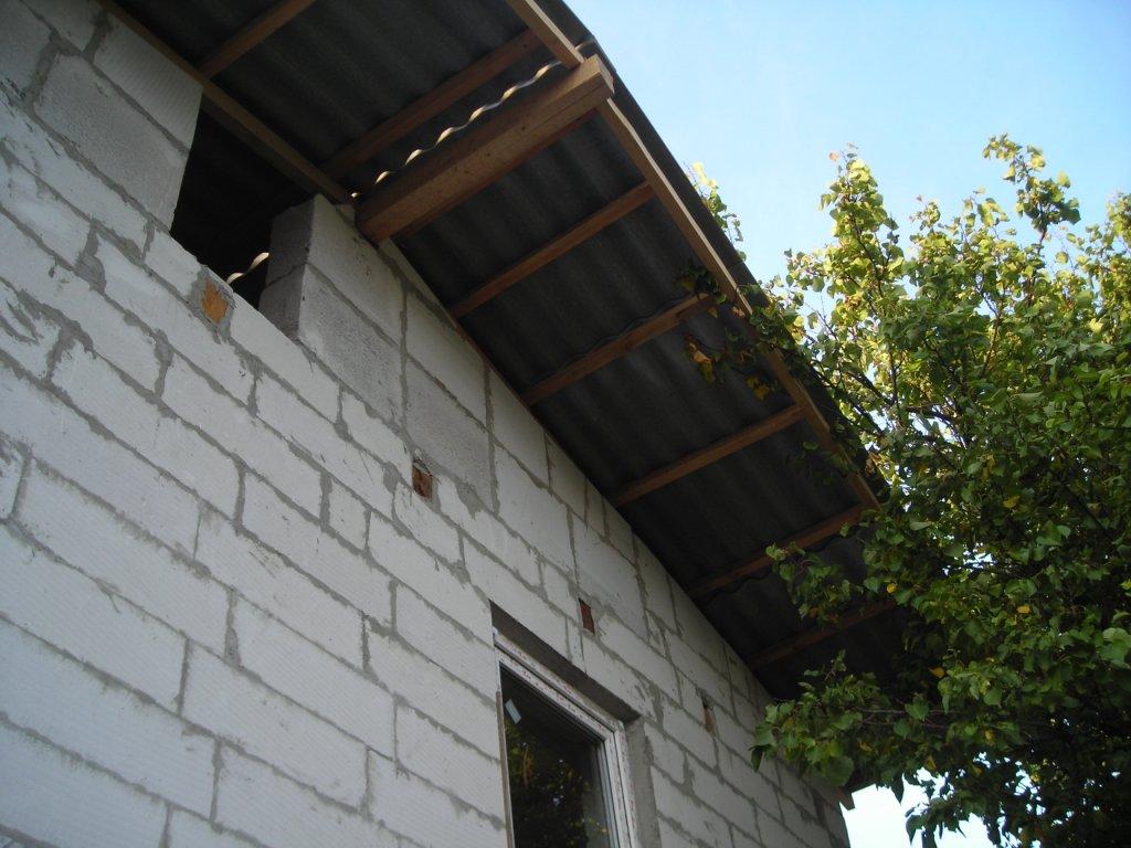

Крыша двускатная, но с ориентацией скатов-фронтонов пока не определился.
Если конек по длинной стороне, то при том же угле скатов дом получается ниже, меньше по площади фронтоны, длиннее водосточка, нет возможности свесом крыши прикрыть от косого дождя окно на втором этаже, можно изготовить люкарны на фасаде дома и выштробить и выложить кирпичем дату постройки на фасадном фронтоне, возможно лавинообразное схождение снега на старую крышу
Если конек по узкой стороне, можно на фронтонные стентки уложить коньковый брус и таким образом облегчить установку стропил в одиночку, при стандартной длине стропил 4.5 м нельзя сделать длинные свесы крыши, больше блоков (или столько же?) уйдет на фронтоны, сложнее вносить изменения по длине пристройки
Пока не знаю какие по длине сделать выносы крыши. Что они дают в случе двухэтажной постройки?
Теперь, кажется, определился!:lol:
Почитаешь свои собственные обосцаки:oops: и думаешь, как нормальный человек может такое читать? Как такое может нормальный человек писать?
Но к делу!:-x
Конек все же решили делать по короткой стороне. И главная причина - выход вентиляционных стояков и дымохода. Если ориентировать конек по короткой, то получается что дымоход выходит на коньке. А это, по-моему, очень хорошо.
Не помню писал уже или нет, но у меня такое же решение с крышей. Коньковый брус брал 150х100 (укладывал на ребро 100мм) длинной 6м. Получились свесы крыши по 1м (примерно).
Да, вы писали. Вы мне еще тогда посоветовали сделать не как у вас. Это скорее из соображений экстерьера.
Есть еще одна важная причина: я хотел заменить в будущем крышу над старой частью здания, заодно поднять ее и сделать мансардную комнату.
Легче это сделать, если делать как у вас.;)
АНДРЮША, почему все берут на коньковый брус балки большим сечением? Часто стропила вообще соединяются без него. Я хотел поставить 150х50. Чем это грозит?
Это две разные системы крыши. Без конька стропила висячие, делается жесткий треугольник и крепится только внизу к мауэрлату. Тут можно использовать тонкий брус в качестве направляющей, никакой нагрузки на брус нет. В нашем случае стропила наслонные, крепятся как внизу, так и коньковому брусу и брус воспринимает некоторую нагрузку. Честно говоря не могу сказать, чем грозит 150х50. Я выбирал больше из эстетических соображений: два таких же мауэрлата + конек, между ними стропила и обрешетка.
