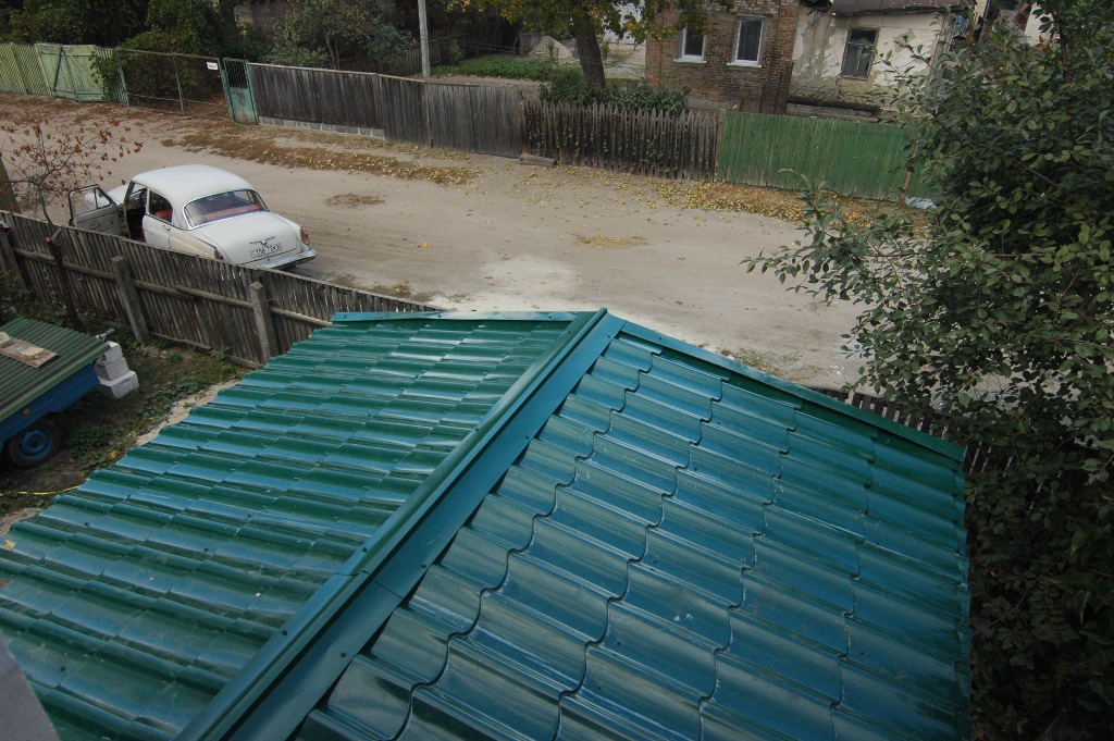

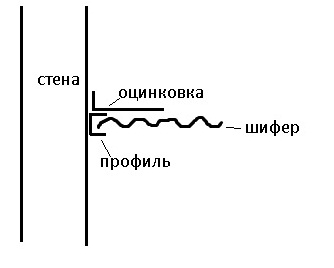

Примерно так, только оцинковка на стену вверх не загибалась, а крепилась прямо к профилю вплотную к ГБ. Сверху отделка скрывала шов. В вашем случае можно немного зарезать блоки и завести оцинковку в стену на 1-2см, шов засиликонить.

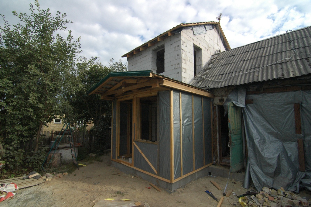

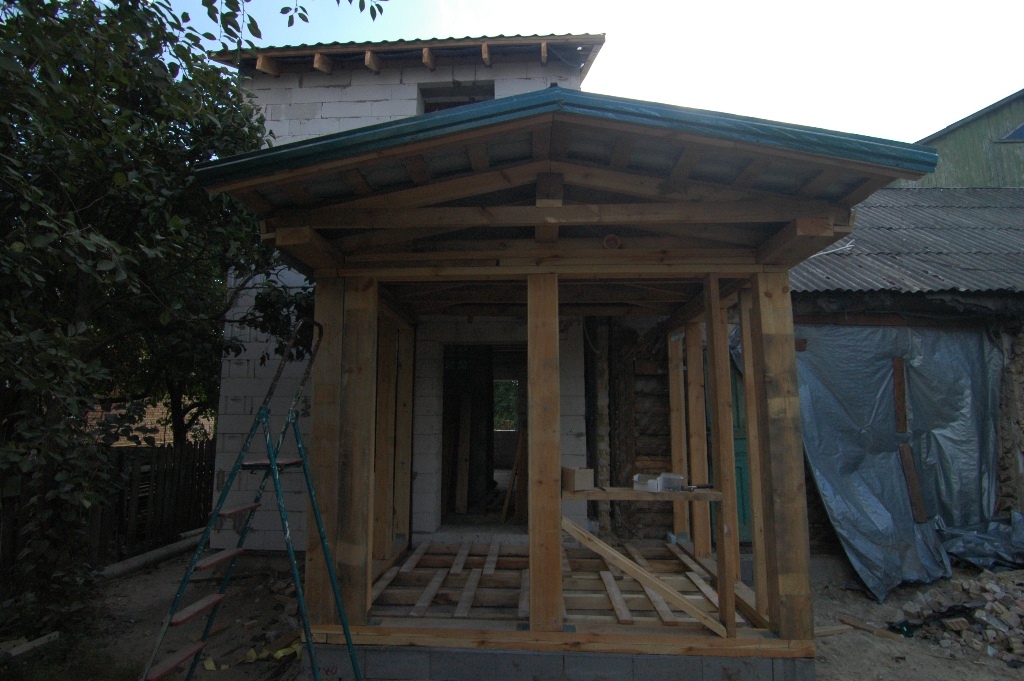

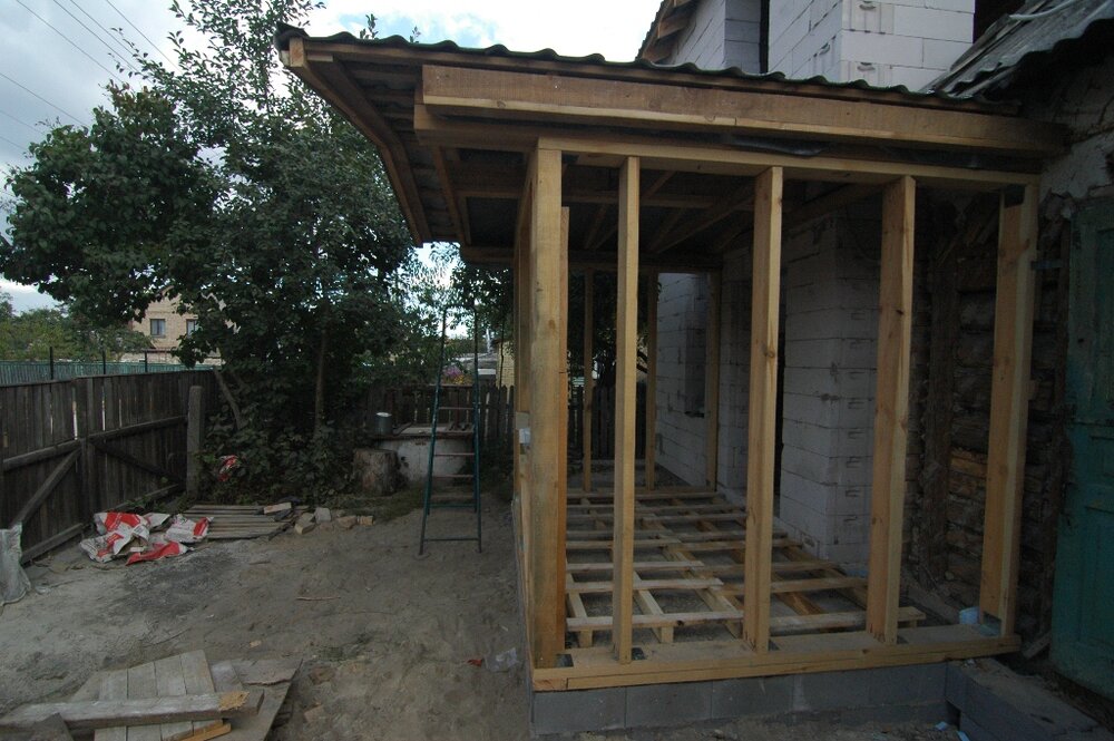

Строю тамбур-каркасник из обрезочков пиломатериалов, оставшихся от постройки основного домика.:lol:
В прошлую суботу заложил фундамент под тамбур из бетона и керамзитобетонных блоков. Смета - 500 грн.:)
В воскресенье с Васей поставили нижние обвязки, угловые стойки и верхнюю обвязку.
Понедельник, вторник пролетают. :(
В среду закончил основной каркас и залил бетонный пол. Под бетоном ЭППС. В качестве армирования стяжки использовал старую сетку рабицу. И почему я раньше до этого не догадался?:fool:
Продолжение будет...
Немного фото

Как по мне, так можно было и быстрее.
Жаль отпуск закончился!:cry:
по-ходу приходилось постоянно думать, плана четкого не было. Еще и брус - обрезки разных размеров, надо было перебирать каждый раз...
Думал и продолжаю думать над обшивками. Что если на каркас набить клеенку, поверх рейку, на рейку ОСБ? И так с обоих сторон.
Рассматривал варианты блок-хаус, вагонка толстая, доска пола без
ОСБ, но как-то лень возиться с деревом
Сайдинг отвергаю по эстетическим соображениям
Остается еще обшивка ОСБ пенопластом и отделка мокрым методом.:Search:

Мой скромный прогресс:)
Не скромничай ;) Прогресс налицо :)
Кстати, чем фоткаешь сейчас? Никоном? Что за объектив? Уж сильно искажает пропорции в перспективе. Тамбур вроде почти квадратный, на сколько я помню, а на некоторых фотках то очень длинный, то очень нирокий ;)

Фоткаю никоном на ширик 11-16 мм. Искажает не по децки, но, как по мне, лучше объектива для стройки не найдешь. Предметы узнаваемы, в деталях, с окружением, высокий ГРИП, резкий по всему полю кадра;)
надеюсь не поздно еще.
есть для для этого спец приспособа - планка примыкания
я взял первое попавшееся фото.. думаю такое можно легко согнуть самому:beer:

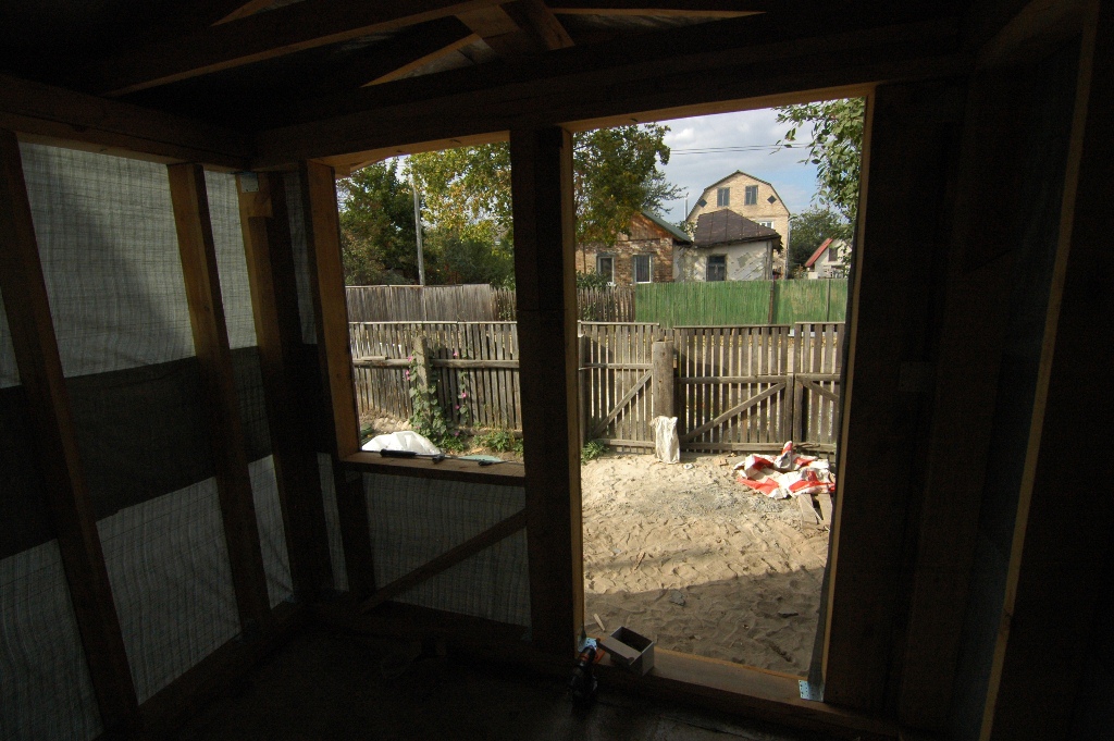

Немного фото
Тамбур буду делать также. Стенки будут утеплятся?
Да, они уже утеплились. Изовер, мансардная кровля, плиты.
Отапливать думал электричеством, остальной дом газом. Не хотел заводить воду в тамбур. В случае чего полетит вся система. Может я не прав?

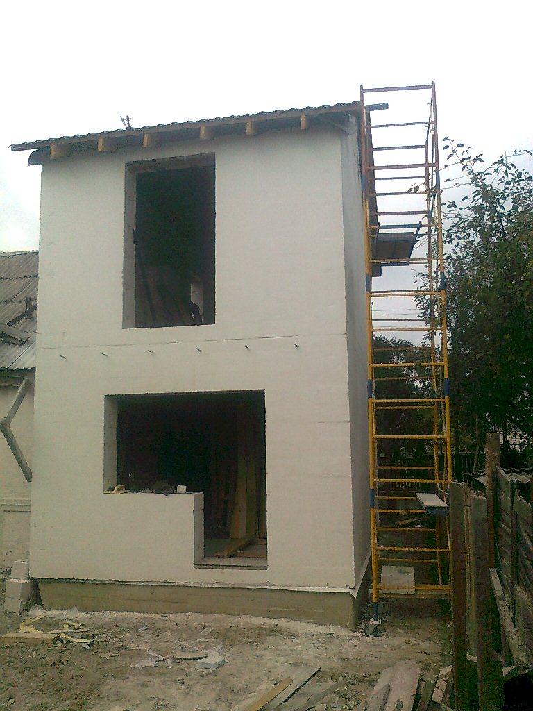

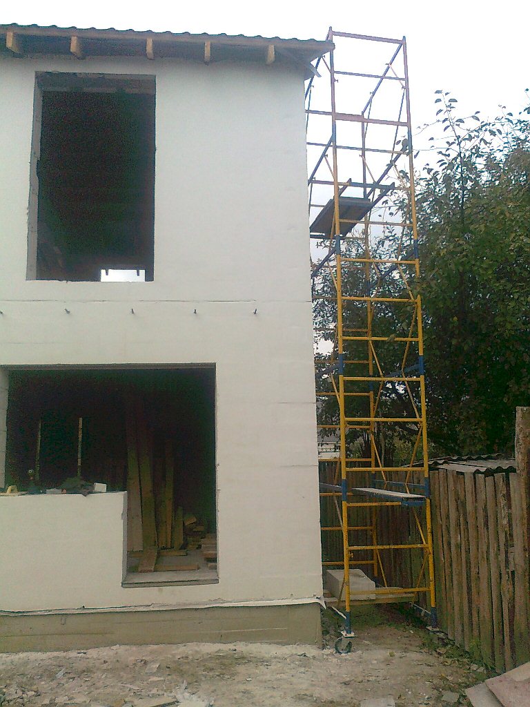

Взял в аренду такую штукенцию для отделки фасада и доработки свесов;)
В том варианте как у меня максимальная рабочая высота 8,2 м:good:
На рыхлой почве ее шатает. Вчера ваще стояла как пизанская башня:o, но не заваливается!!! (тьфу-тьфу-тьфу, гы-гы:D)

Фотки в догонку;) Называется "тура" или "вышка" в народе.
Ты бы ее к чему-нибудь привязал бы :)
Кстати, не вижу на этих фотках, но у этих вышек. рядом с колесиками всегда были выкручивающиеся стойки. Такие себе шпильки толстые, под которые можно положить нормальные блины и будет стоять более жестко. Тут их прогавили где-то или их никогда не было?
ПС. Разглядел. Те у которых есть "ноги" сделаны из квадратной трубы, а у тебя вроде круглая.

Сколько стоит аренда туры, и какие её габариты?
Тура - леса на колесиках, состоит из основания, секций удлинения, верхней секции на которую по правилам ставится платформа, раскосов.
Основание - два колесика со стопами, два без.
Секция удлинения - 1,2 м, по узкой стороне наварены горизонтально трубы - лестница, подниматься нужно изнутри, чтоб вышка не завалилась. На лестницу тоже можно ставить платформу.
Платформа состоит из двух частей 30х160 и 50х160 с люком. Всего размер платформы 80х160, но я пользуюсь ими по отдельности на разных уровнях.
Вся вышка легкая, ее без труда можно перекатывать. Перекатывать приходится!!!
Верхняя секция похожа на секции удлинения.
Брал за 850 грн в неделю.
Фасад зачистил от остатков клея и затер теркой для шлифовки шпаклевки 60. Смел пыль и прогрунтовал. Шпаклюю без сетки универсальной цементной шпаклевкой Акрил-путц фасад Снежка. Шлифую опять же шестидесяткой. Потом собираюсь прогрунтовать силиконовым грунтом и красить силиконовой краской.
Что касается шпаклевки, то Снежка мне очень понравилась, а Церезит 225 (в местном магазине брал, потому что Снежки не хватило) - нет. Цена у них одинаковая.
