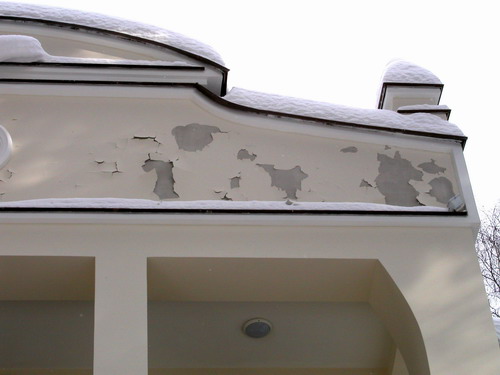

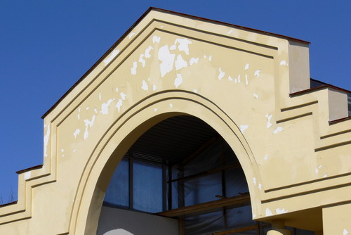

Прошу прощения, но желание народа что-то проштукатурить меня просто заставляет разместить тут это пару картинок.. С предостережительной целью.
Досыпание - это реальный в общем-то вариант, но я думаю не такая уж там критическая усадка и будет. Попробовать можно, с год постоит - тенденция будет видна.
Картинки красивые конечно, но я через день хожу через целый район новостроев 10-летней давности. В большинстве случаев НИКАКИХ проблем со штукатуркой не наблюдаю, хотя кирпич понятное дело вообще никаких проблем не сулит...
