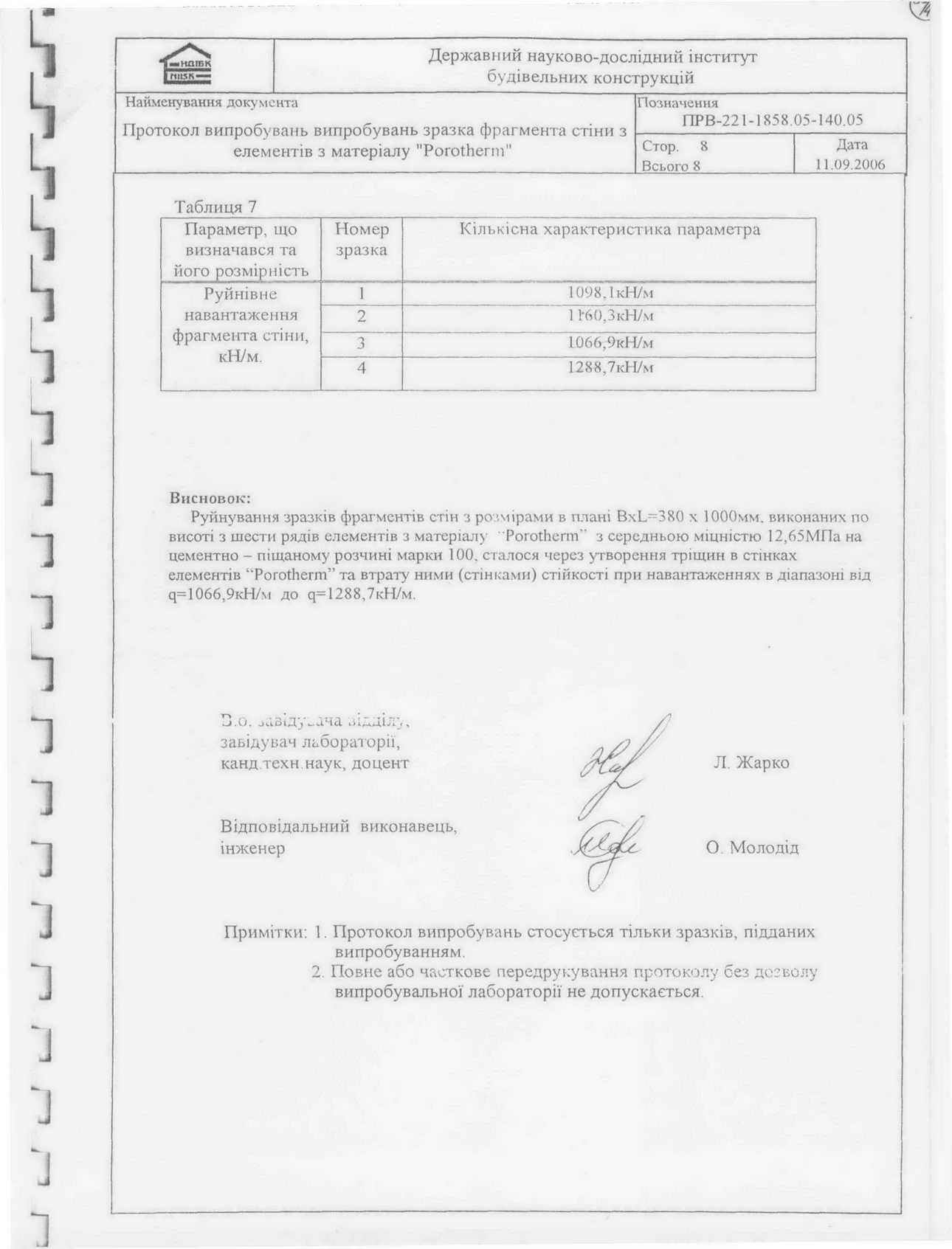

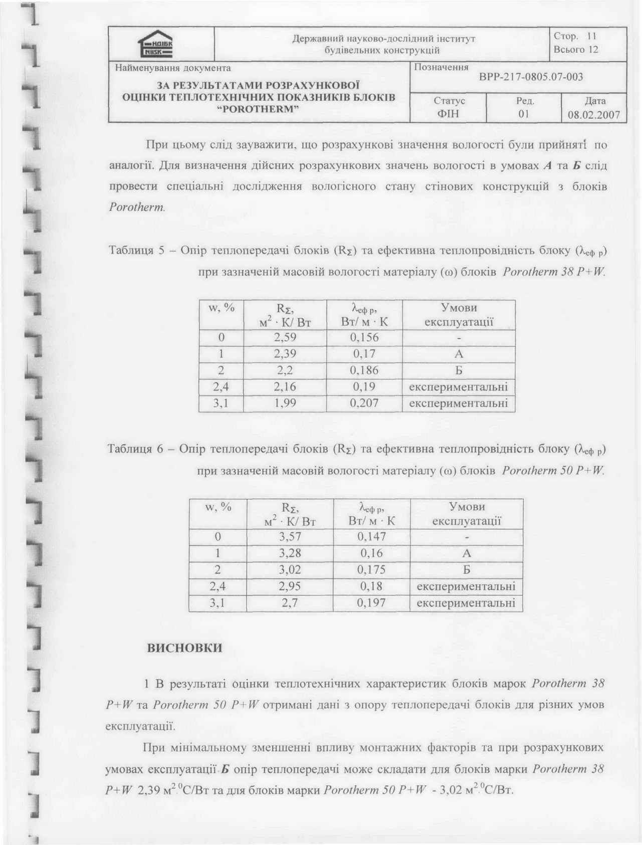

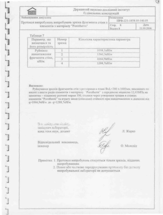

Только что посмотрел результаты испытаний блоков Поротерм..:fool:
Удручает, честно говоря.
Теплосопротивление R стены из поротерма 38 на теплом растворе оштукатуренной с двух сторон при реальной влажности: 1,99-2,16, что далеко от заявленной в рекламе 2,86.
Как видно, норме 2,8 без утеплителя соответствует только Поротерм 50, но он в Украину не завозится.
Но самое плохое - прочность. Если прочность на сжатие отдельных блоков около 10 МПа, то прочность стены из этих блоков около 1 МПа. Спецы, подскажите: это мало?
