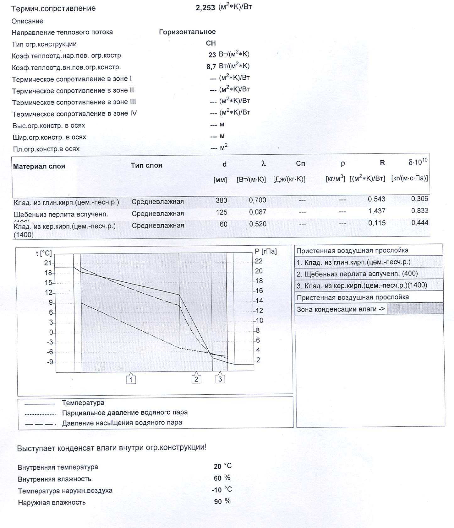

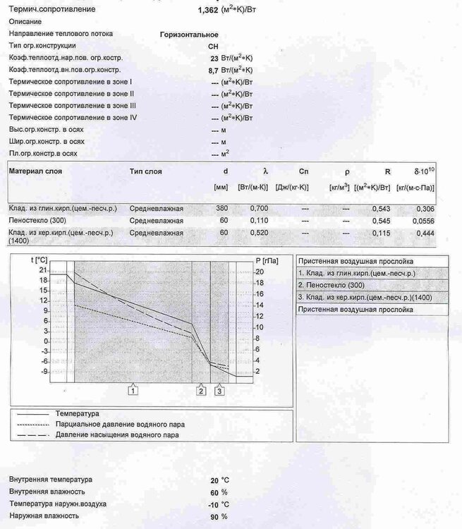

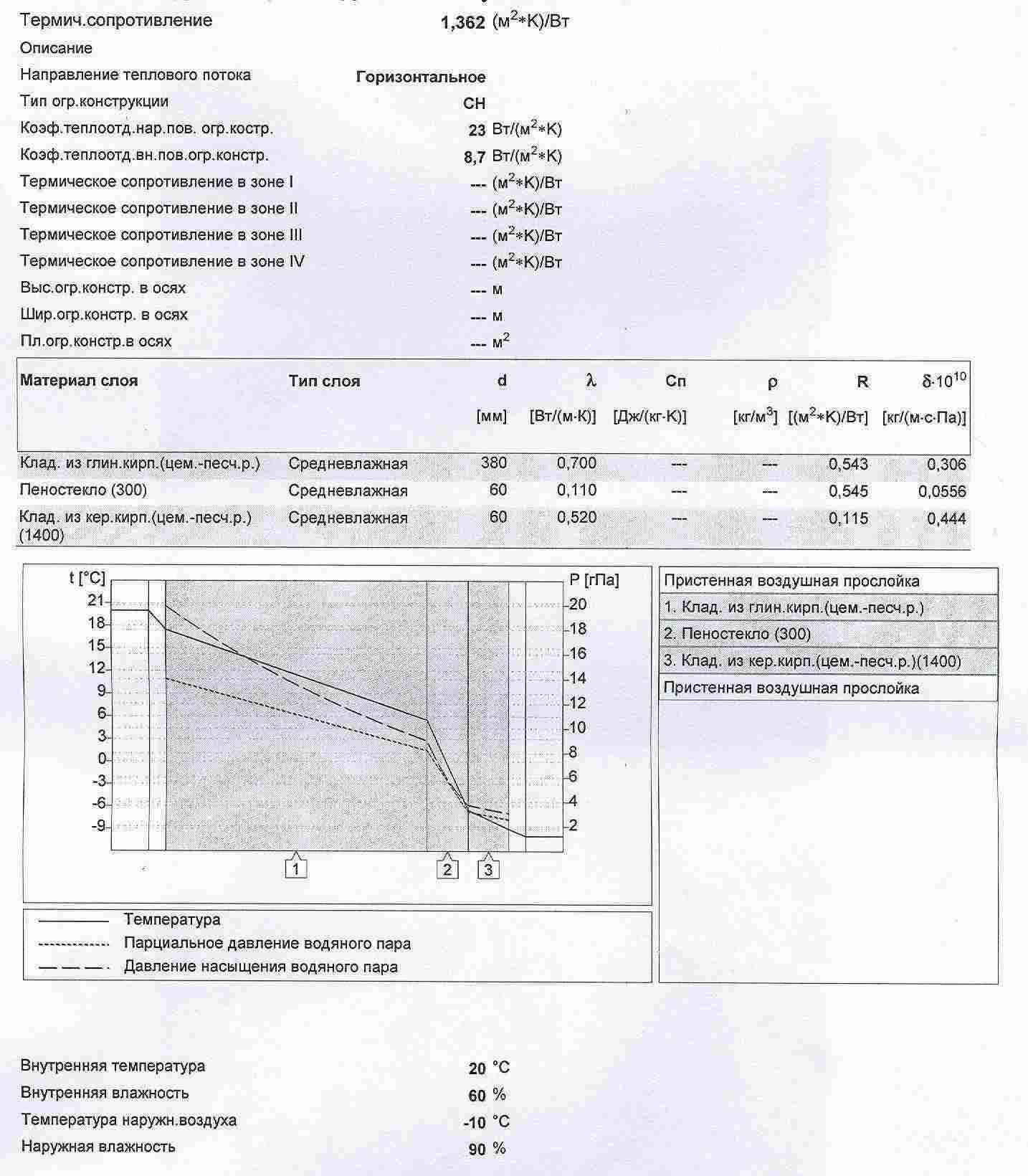

Я тут вашей программулиной просчитала два планируемых мною варианта стены из кирпича.
Первый: полтора полнотелых кирпича+пеностекло 60 мм+облицовочный кирпич 60 мм. Вариант оказался холодным и совсем непригодным для жилья в нашей климатической зоне :(
Второй: полтора полнотелых кирпича+перлит 60 мм+облицовочный кирпич 60 мм. Программа упорно говорит о проблеме конденсата влаги внутри стены. Да и сказать, чт остена сверхтеплая - не скажешь :(
Хотя, оба варианта по стоимости не уступают Поротерму...
Неправильно считали. Выставьте нормальные значения наружной температуры и влажности. И для пеностекла паропроницаемость ноль поставьте.
ЭППС не рассматриваете вообще? 6 см пеностекла это очень мало. Хотя бы 12. В идеале 16.
Вообще, хотела пеностекло засыпать.. .стеклопанели или бОльшая толщина утеплителя не позволят дом облицевать 6 см облицовочным кирпичом - привязать не получится :(
