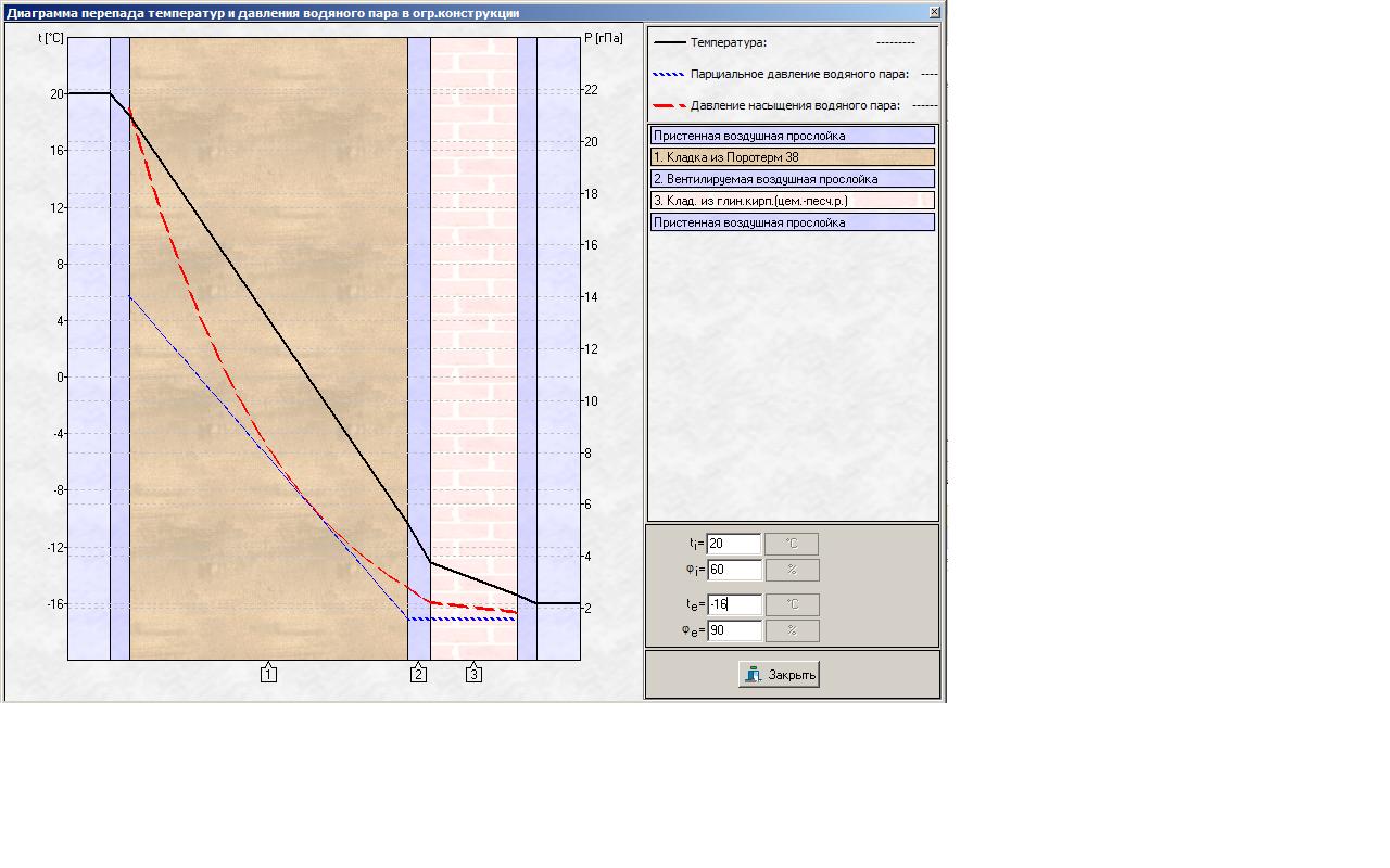

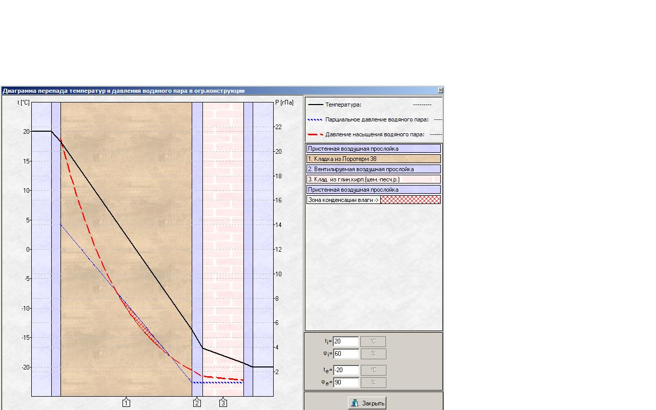

Ugushka Опубліковано: 19 лютого 2008 Поділитись Опубліковано: 19 лютого 2008 Кстати, пробовал менять для поротерма паропропускание в разы (первоначальное взял как для керамического кирпича) - не заметил влияния на кривые. Я на эту точку росы забила. Вы все время берете влажность снаружи 90, внутри - 60. Если менять еще и эти показатели - картинки будут все время разные Посилання на коментар Поділитися на інших сайтах More sharing options...
Crayon Опубліковано: 19 лютого 2008 Поділитись Опубліковано: 19 лютого 2008 Я на эту точку росы забила. Вы все время берете влажность снаружи 90, внутри - 60. Если менять еще и эти показатели - картинки будут все время разные Будем так говорить: я взял условия по влажности по умолчанию - и они наитяжелые с точки зрения образования конденсата. Остальные случаи - графики еще красивее. Посилання на коментар Поділитися на інших сайтах More sharing options...

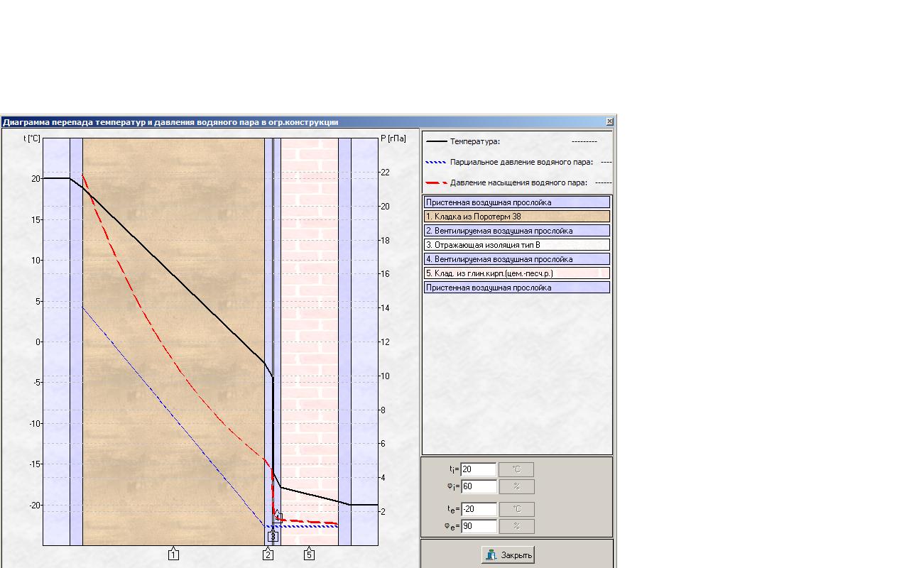

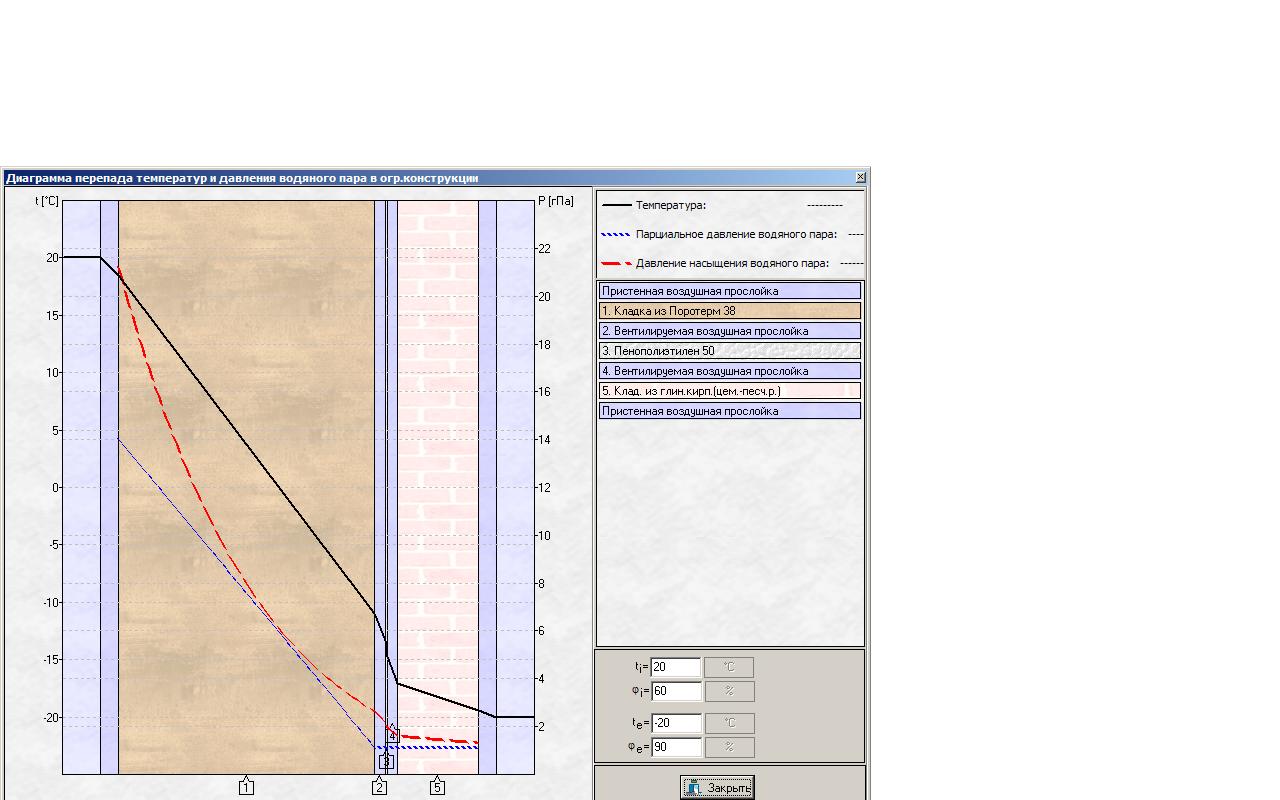

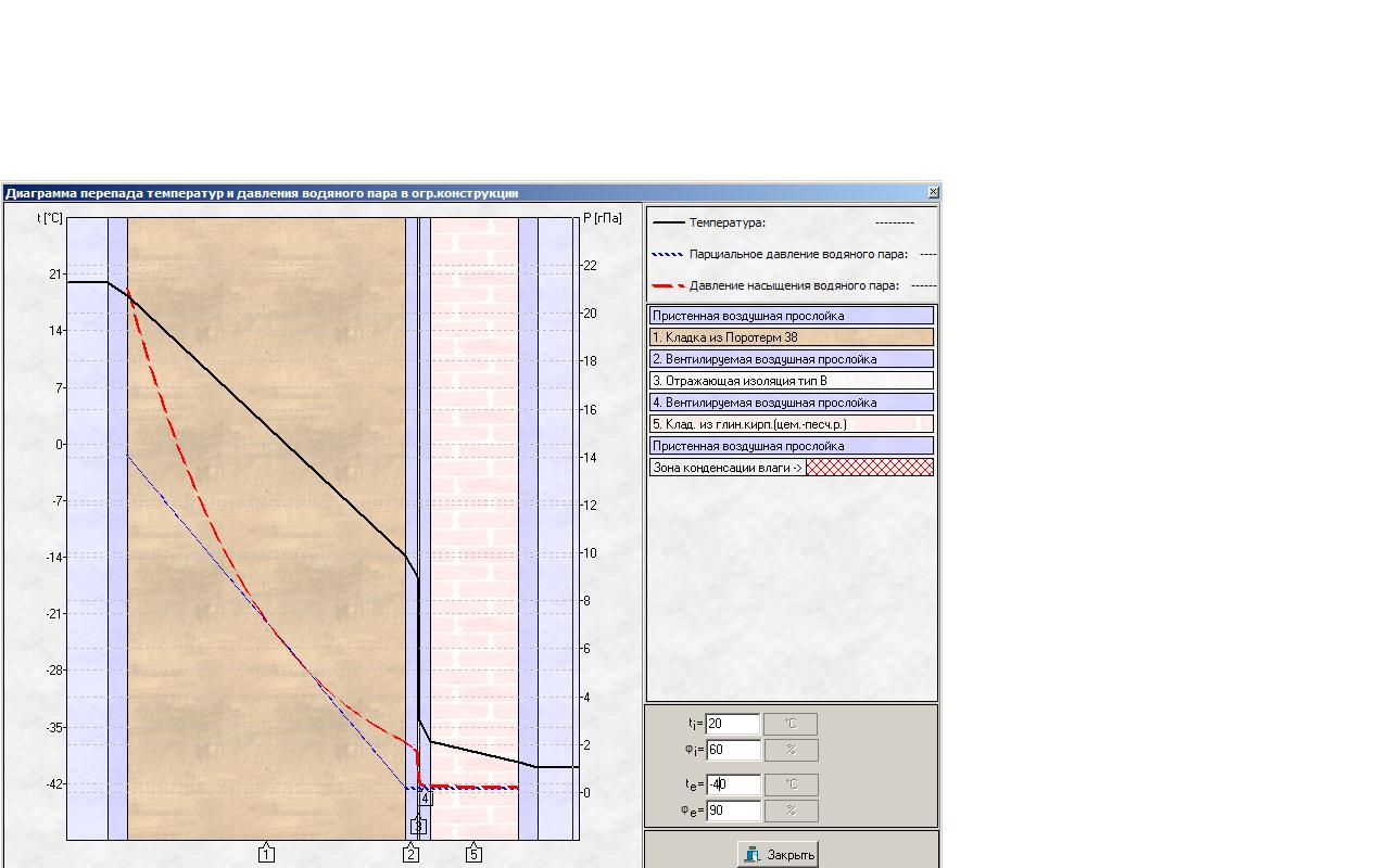

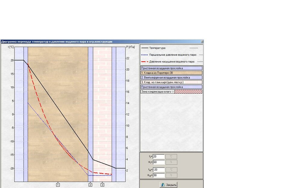

Ugushka Опубліковано: 19 лютого 2008 Поділитись Опубліковано: 19 лютого 2008 Но получились интересные кривые: первые две - поротерм38+зазор 3см+полкирпича (точка росы образуется при наружной -16) вторые две - поротерм38+зазор 1,5см+отражающая В4+зазор 1,5см+полкирпича (точка росы только при наружке -40) последняя, для чистоты эксперимента - поротерм38+зазор 1,5см+просто пенополиэтилен 4мм +зазор 1,5см+полкирпича (точка росы образуется при наружке -20) Сравнили свою отражалку с условиями Поротерм и облицовка либо вообще без утеплителя или с 4 мм полиэтилена.. .я так понимаю, это б\ушные полиэтиленовые пакеты из супермаркета вы туда решили пристроить? Сравните с чем-то более порядочным, что ли Посилання на коментар Поділитися на інших сайтах More sharing options...
Crayon Опубліковано: 20 лютого 2008 Поділитись Опубліковано: 20 лютого 2008 Сравнили свою отражалку с условиями Поротерм и облицовка либо вообще без утеплителя или с 4 мм полиэтилена.. .я так понимаю, это б\ушные полиэтиленовые пакеты из супермаркета вы туда решили пристроить? Сравните с чем-то более порядочным, что ли объясняю: 4 мм пенополиэтилен - это вариант "отражалки" без фольги, т.е. тут заложено только классическое теплосопротивление материала отражающей теплоизоляции без учета отражения (если Вы читали материалы по отражалке, то могли видеть, что 1,2 для отражалки - это условная величина, т.к. потери на излучение в формуле теплосопротивления не учитываются). Поэтому я просчитал худший вариант, что отражающие свойства не дадут эффекта, а останутся только свойства пенополиэтилена. Посилання на коментар Поділитися на інших сайтах More sharing options...
Greyglass Опубліковано: 20 лютого 2008 Поділитись Опубліковано: 20 лютого 2008 Но получились интересные кривые: А вы используйте невентилируемую воздушную прослойку. Еще интереснее кривые получите :wink: В случае с вентилируемой прослойкой считается теплосопротивление только до прослойки. Посилання на коментар Поділитися на інших сайтах More sharing options...
Crayon Опубліковано: 20 лютого 2008 Поділитись Опубліковано: 20 лютого 2008 А вы используйте невентилируемую воздушную прослойку. Еще интереснее кривые получите :wink: В случае с вентилируемой прослойкой считается теплосопротивление только до прослойки. Точно... Прийдется вентилировать по любому. Даже независимо от наличия чего-то в щели. Кстати, не подскажите: ТЕСЕ считает R в таблице и R внизу таблицы жирным разные. Это из-за многослойной структуры? Или чего-то не так настроено? Посилання на коментар Поділитися на інших сайтах More sharing options...
Greyglass Опубліковано: 20 лютого 2008 Поділитись Опубліковано: 20 лютого 2008 Точно... Прийдется вентилировать по любому. Даже независимо от наличия чего-то в щели. Кстати, не подскажите: ТЕСЕ считает R в таблице и R внизу таблицы жирным разные. Это из-за многослойной структуры? Или чего-то не так настроено? Если вентилировать, то все что дальше не имеет значения по тепловому сопротивлению. Так что изоляция работать не будет никакая, ни отражающая, ни обычная. R жирным больше потому что учитывает еще сопротивление теплоотдачи поверхности стены как внутри так и снаружи. Посилання на коментар Поділитися на інших сайтах More sharing options...
Crayon Опубліковано: 20 лютого 2008 Поділитись Опубліковано: 20 лютого 2008 Если вентилировать, то все что дальше не имеет значения по тепловому сопротивлению. Так что изоляция работать не будет никакая, ни отражающая, ни обычная. Ну почему никакая? Как вентилирование может повлиять на излучение? В этом вся и фишка будет. Кроме того, не думаю что тут нужно сильное продувание. Так, легкий сквознячок для выноса паров. Это ж не вату вентилировать. Посилання на коментар Поділитися на інших сайтах More sharing options...
Greyglass Опубліковано: 20 лютого 2008 Поділитись Опубліковано: 20 лютого 2008 Ну почему никакая? Как вентилирование может повлиять на излучение? В этом вся и фишка будет. Слушайте, я уже подустал немного. Причем тут излучение? В случае вентилируемого зазора у вас воздух в этом зазоре имеет температуру улицы. Тоесть считайте что стоит только одна стена до зазора а дальше улица, и отражающая изоляция тут как мертвому припарка будет. Если для вас это не очевидно, то я уже не знаю. Ну представьте, вы зимой на улице голый, вас окружает холодный воздух, дуют ветра, на расстоянии пару см от тела вы повесили отражающую изоляцию. Поможет оно вам? Посилання на коментар Поділитися на інших сайтах More sharing options...
Ugushka Опубліковано: 20 лютого 2008 Поділитись Опубліковано: 20 лютого 2008 Ну почему никакая? Как вентилирование может повлиять на излучение? В этом вся и фишка будет. Кроме того, не думаю что тут нужно сильное продувание. Так, легкий сквознячок для выноса паров. Это ж не вату вентилировать. Интересно, вы уже решились на дом в скафандре или что-то Вас способно остановить? Посилання на коментар Поділитися на інших сайтах More sharing options...
Crayon Опубліковано: 20 лютого 2008 Поділитись Опубліковано: 20 лютого 2008 Слушайте, я уже подустал немного. Причем тут излучение? В случае вентилируемого зазора у вас воздух в этом зазоре имеет температуру улицы. Тоесть считайте что стоит только одна стена до зазора а дальше улица, и отражающая изоляция тут как мертвому припарка будет. Если для вас это не очевидно, то я уже не знаю. Ну представьте, вы зимой на улице голый, вас окружает холодный воздух, дуют ветра, на расстоянии пару см от тела вы повесили отражающую изоляцию. Поможет оно вам? Я Вас не заставляю отвечать. Голый на улице с отражающей изоляцией - несоответствующий пример. Правильнее: в шубе с отражающей изоляцией сверху. Думаю, эффект будет. Интересно, вы уже решились на дом в скафандре или что-то Вас способно остановить? Это эмоции. Я пытаюсь добавить утепления в дом. Как понятно из графиков - при любом раскладе с наружными утеплителями и невентилируемым зазором будет вода. При любой облицовке. Поэтому вентилирование обязательно. Т.е на конвекции мы теряем однозначно. Вату в топку. Что осталось? Пенопласт, эппс, пеностекло - тот же скафандр, еще хуже даже. И остался Поротерм 50, который не завозят к нам. Конечно, по большому счету и в доме из поротерма 38 с штукатуркой будет тепло... Но тонковато и по нескольким причинам мне не подходит. Поэтому чтобы отказаться от отражалки надо убедиться, что конвекция на порядок больше чем излучение. Если это так, то действительно при вентиляции особого смысла в ней нет. Посилання на коментар Поділитися на інших сайтах More sharing options...
AНДРЮША Опубліковано: 20 лютого 2008 Поділитись Опубліковано: 20 лютого 2008 Я предлагаю использовать в качестве дополнительной теплоизоляции, доводящей до "кондиции" стену из 38 поротерма Отражающую теплоизоляцию. Самое интересное,что даже если он так сделает,то проверить будет очень сложно.Будет ему тепло при нормальном отоплении и 38 Поротерме,и будет говорить "видете как я прав - тепло". Посилання на коментар Поділитися на інших сайтах More sharing options...
Greyglass Опубліковано: 20 лютого 2008 Поділитись Опубліковано: 20 лютого 2008 Я Вас не заставляю отвечать. Голый на улице с отражающей изоляцией - несоответствующий пример. Правильнее: в шубе с отражающей изоляцией сверху. Думаю, эффект будет. Э нет. Шуба - это теплоизоляция обычная. В ней и без отражающей тепло будет. Это эмоции. Я пытаюсь добавить утепления в дом. Как понятно из графиков - при любом раскладе с наружными утеплителями и невентилируемым зазором будет вода. При любой облицовке. Поэтому вентилирование обязательно. Полтора кирпича + 8 см ЭППС без зазоров и никакой воды. Поэтому чтобы отказаться от отражалки надо убедиться, что конвекция на порядок больше чем излучение. Если это так, то действительно при вентиляции особого смысла в ней нет. Почитав проспекты по отражалке до меня дошло, что они пишут о том что на излучение приходится 75% потерь в УТЕПЛЕННОЙ стене. :D И это логично. Так что отражалка - это если вы хотите улучшить уже утепленную нормальной теплоизоляцией стену. Посилання на коментар Поділитися на інших сайтах More sharing options...
