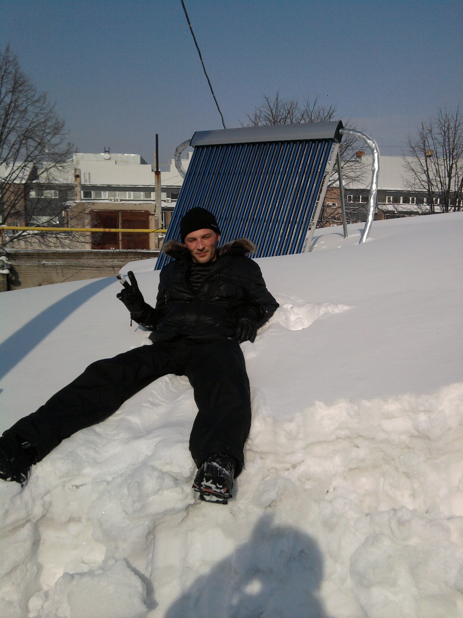

А я то думаю- чтоб так холодно сегодня? Всего -12 а ощущение что минус 50. Солнце было всего полчаса
Очень убедительно! К сожалению в Харькове зимой солнце появляется оочень редко(( насколько падает эффективность ( или КПД ) при умеренно пасмурной погоде и при такой же температуре? Очень бы хотелось получать тепло не только в солнечные дни.
в днепре работают ураган, солнце светит в феврале пупер. :) для отопления правда процентов 15 от положенных , но нечего скоро межсезонье и будет 60-70 процентов.:D

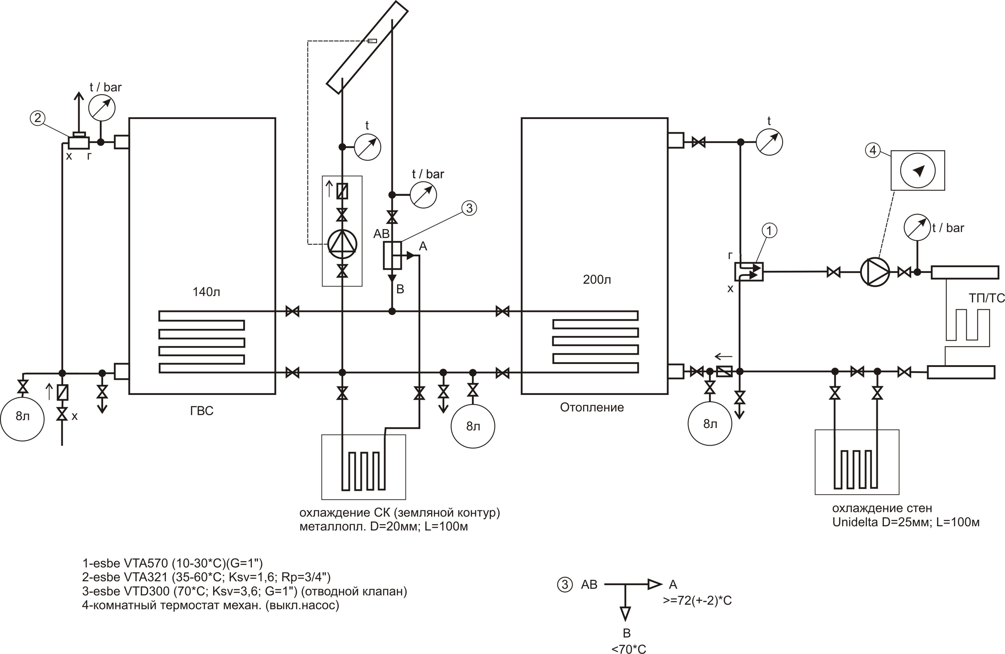

Вот хочу собрать такую систему.
Отопление теплый пол 40м.кв(труба16мм) + Теплые/холодные стены.(труба 10мм) Объем воды в ТП/ТС до 40л.
Без контроллера и сложной автоматики.
Баки косв. нагрева Elektromet, с эл.тенами.
Об управлении насосом СК еще не думал, но можно поставить электронный датчик температуры кот. будет вкл. при температуре 35-40*С в СК.
Охлаждение- 2 контура в земле на глубине 1,5-2м.
Температура теплоносителя в системе отопл. думаю будет не выше 25*С.
Думаю поставить плоский СК. Три панели будет нормально?
Расширительные баки пока не просчитывал- будут большего объема.
Может что-то поменять/добавить?

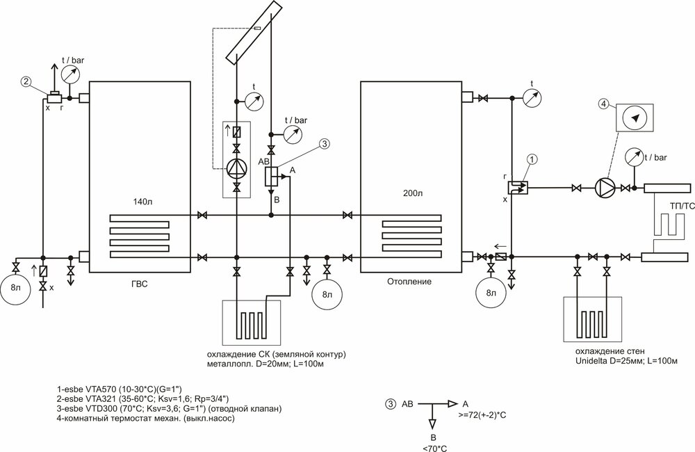

Объем воды в ТП и стенах определяется количеством трубы, которое, в свою очередь, определяется теплопередачей панели. Очевидно Вы уже посчитали теплопотери и рассчитали теплый пол/стены с тем, чтобы они смогли покрыть эти теплопотери. Схему вполне можно строить. Но я бы отделил контур охлаждения от отопления гидравлически. Мощность контура охлаждения на 100 м ПЭ трубы я бы оценил в 1 кВт. Будет ли это Вам достаточно?
Нагрев 140 л ГВС с 10-55С 7,33 кВтч, нагрев 200 л СО с 10-55С 10,47 кВтч. Два плоских с 1,82 м2 абсорбера в июне в среднем дадут 12,6 кВтч в сутки, три плоских -18,9 кВтч. Думаю Вам есть смысл ставить два таких СК. В противном случае более 10 кВтч в сутки в июне будут перекачиваться в грунт.
Для управления я бы рекомендовал использовать стандартные солнечные контроллеры управляющие насосом зарядки по разнице температур между СК и водонагревателем и запускающие ТЭН при больших потребностях в тепле, когда солнце не может с ними справиться.
И я бы строил систему с объединением водонагревателей ГВС и СО в один
юнит - бочка в бочке. Например, в такой который Вы показывали -300/80.
Летом на коллекторе закрутить ТП и оставить Стены. (стены красный кирпич-штукатурка). Пол ведь охлаждать не будет. Прогонять воду через контур в земле с температурой порядка 17*С. Наружная стена будет утеплена 10см. пенопластом.
-Бак в баке не хочу. Так как зимой прийдется прогревать всю бочку эл. теном что б добиться горячей воды в ГВС. А так я разделю ГВС и меньше энергии будет затрачиваться на догрев. А на отопление хватит и до 30*С на крайний случай с СК. Площадь пола до 40м.кв. Стен примерно 30м.кв. Сисема получится инерционная. Думаю за сутки при -15*С за бортом температура упадет на 1-2*С максимум. Стяжка будет-бетон 10-12 см.+кафель.
-Получается летом многовато. А зимой перекроет отопление 3 панели?
Может есть смысл взять 2 коллектора с вакуумными трубками?
Как плоский нагреваетя зимой при -15*С при прямом солнечном излучении?
Может наростить объем ГВС до 200л а Отопление до 300л? Хотя, я думаю 140 ГВС на 2 человека хватит. А вот Отопл. можно и увеличить литров на 100-150.
Система будет еще более инерционная. Вопрос в том на сколько прогреет СК плоский/вакуумный зимой в -15*С при солнечном дне такую бочку.
Вот я и хочу все просчитать.. прошу советов.. В инете очень большой разброс по расчетам получается.

Перекроет ли 3 панели отопление зимой? А сколько нужно зимой? 140л ГВС 7,33 кВтч,, 200л нагреть до 30С -4,65кВтч=11,98кВтч. 3 СК будут давать 3-5 кВтч в солнечный день. Не факт, что 200л хватит на покрытие теплопотерь в течение нескольких часов.
У МЕНЯ 500 литров и три тридцатки. на улице -15 днем солнечный ясный день, для отопления хватает на 4-5 часов сейчас.
Три трдцатки- это вакуумных?
А какая система отопления? Есть теплый пол? Какая площадь дома? Есть расход на ГВС?
И на сколько прогревается бак? какая температура с коллектора?
вакуумник. ботареи чугун. площадь 100 м. ГВС берем до 80 л сутки. за день прогревается с 45 до 62. отопление включается при 55 в баке. делита между баком и коллектором 15-18 грд:)
А под каким углом стоят?.
Это дополнительная изоляция на трубах? фольга?
60 грд под зиму. фольгой замотал чтобы ультрофиолет не убивал изоляцию. хоть и каучук но на солнце горит.:)
