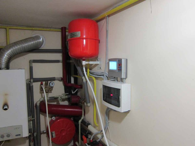

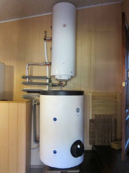

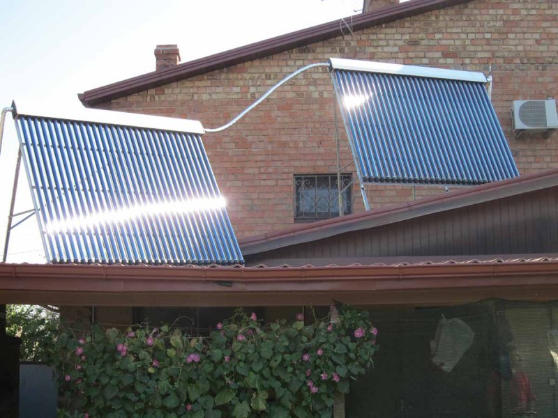

я все делаю медной трубой . так выгладит схема в реализации проекта. нижний бак ГВС 250 литров, верхний отопление 140 литров.

Интересные картинки! Как для меня, третья самая понятная.:)
перед картинками посмотрите схему станет понятней.:)
