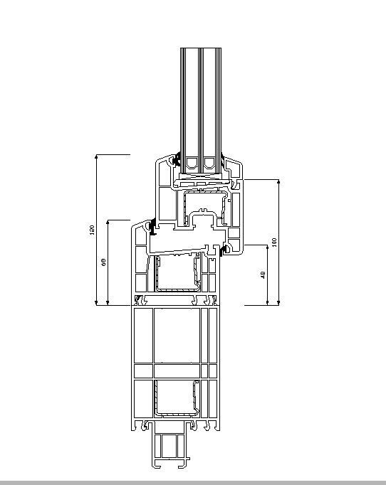

wissem Опубліковано: 6 липня 2018 Поділитись Опубліковано: 6 липня 2018 Друзья, посоветуйте пожалуйста как устанавливать окна и блок выхода на террасу. Стены из гб 400мм (D400) без утепления. 1. НА какую глубину ставить окна? 2. Надо ли снаружи делать четверти из ЭППС? 3. На данный момент под выход на террасу имею проем 3500x2600мм. В этом проеме будет 4 части, средние из которых штульповый балконный блок. Сейчас снизу проема просто фундамент, черновая стяжка вровень с ним. Я так понимаю, что до установки данного блока необходимо выложить типа кирпич какой-то в качестве опоры? толщина чистовой стяжки вместе с утпелителем будет 14-15см. Как правильно установить в этом случае этот блок? на какой глубине? как избежать мостов холода по низу? Спасибо за ответы! Посилання на коментар Поділитися на інших сайтах More sharing options...
Алік Опубліковано: 6 липня 2018 Поділитись Опубліковано: 6 липня 2018 1. Если без утепления, то примерно посередине. 2. Неплохо бы. Но, не забывайте,что ЭППС паронепроницаем, между рамой и четвертью должна быть щель. 3. Можно поставить конструкцию на расширитель так, чтобы утуплитель к нему примыкал. Посилання на коментар Поділитися на інших сайтах More sharing options...
wissem Опубліковано: 6 липня 2018 Поділитись Опубліковано: 6 липня 2018 3. Можно поставить конструкцию на расширитель так, чтобы утеплитель к нему примыкал. не совсем понимаю что за расширитель и как его ставить. Есть ли схема какая-то наглядная? Посилання на коментар Поділитися на інших сайтах More sharing options...
Алік Опубліковано: 6 липня 2018 Поділитись Опубліковано: 6 липня 2018 Вот рама с расширителем 100 мм. 1 Посилання на коментар Поділитися на інших сайтах More sharing options...
wissem Опубліковано: 9 липня 2018 Поділитись Опубліковано: 9 липня 2018 Вот рама с расширителем 100 мм. Это то на чем стоит рама на рисунке, да? Посилання на коментар Поділитися на інших сайтах More sharing options...
Алік Опубліковано: 9 липня 2018 Поділитись Опубліковано: 9 липня 2018 Да, это специальный профиль, который прищёлкивается к раме. Как в Лего. На рисунке снизу ещё подставочный. 1 Посилання на коментар Поділитися на інших сайтах More sharing options...

wissem Опубліковано: 10 липня 2018 Поділитись Опубліковано: 10 липня 2018 Скоро должны привезти окна, в частности блок выхода на террасу в проем 3500*2600. В котором предполаагется 4 створки (посредине штульповые двери, по бокам глухие окна в пол). На данный момент внизу проема фундамент. Весь этот блок должен подняться над фундаментом на +-12см. Возникло два вопроса. 1. Чем поднять эти 12см? на что ставить? Выложить кирпичем ряд? 2. На какую глубину ставить? Так же как и все окна? Окна собираюсь на глубину 10-12см от внешнего края стены. Стена 40см аерок d400, утеплитель не планируется. Посилання на коментар Поділитися на інших сайтах More sharing options...
ViknaStar Опубліковано: 10 липня 2018 Поділитись Опубліковано: 10 липня 2018 Скоро должны привезти окна, в частности блок выхода на террасу в проем 3500*2600. В котором предполаагется 4 створки (посредине штульповые двери, по бокам глухие окна в пол). На данный момент внизу проема фундамент. Весь этот блок должен подняться над фундаментом на +-12см. Возникло два вопроса. 1. Чем поднять эти 12см? на что ставить? Выложить кирпичем ряд? 2. На какую глубину ставить? Так же как и все окна? Окна собираюсь на глубину 10-12см от внешнего края стены. Стена 40см аерок d400, утеплитель не планируется. 1) Я бы рекомендовал использовать 100 расширитель + 20 оставить под монтажный шов и выравнивание конструкции. На видео как раз показано решение с применением расширителя: 2) В целом можно углублять также как и все окна. Посилання на коментар Поділитися на інших сайтах More sharing options...
wissem Опубліковано: 10 липня 2018 Поділитись Опубліковано: 10 липня 2018 Я бы рекомендовал использовать 100 расширитель Мне при заказе е сказали о такой возможности А уже со дня на день должны быть готовы окна. Если этот расширитель не использовать, то как лучше поступить? Посилання на коментар Поділитися на інших сайтах More sharing options...
Алік Опубліковано: 10 липня 2018 Поділитись Опубліковано: 10 липня 2018 Отрезать расширитель требуемой длины - минутное дело. 1 Посилання на коментар Поділитися на інших сайтах More sharing options...
ViknaStar Опубліковано: 10 липня 2018 Поділитись Опубліковано: 10 липня 2018 Его по идеи можно оформить дозаказом, попробуйте сначала созвониться с Вашим поставщиком. Так как решение с расширителям будет служить как термо разрыв в стяжке. 2 Посилання на коментар Поділитися на інших сайтах More sharing options...
wissem Опубліковано: 13 липня 2018 Поділитись Опубліковано: 13 липня 2018 Его по идеи можно оформить дозаказом, попробуйте сначала созвониться с Вашим поставщиком. Так как решение с расширителям будет служить как термо разрыв в стяжке. Заказал расширитель Спасибо 2000грн за 3.5метра расширителя на rehau euro 70 это норм? а то показалось дороговато. Посилання на коментар Поділитися на інших сайтах More sharing options...
Алік Опубліковано: 13 липня 2018 Поділитись Опубліковано: 13 липня 2018 Нормально, как для допзаказа. С армированием, я надеюсь? 1 Посилання на коментар Поділитися на інших сайтах More sharing options...
ViknaStar Опубліковано: 13 липня 2018 Поділитись Опубліковано: 13 липня 2018 Заказал расширитель Спасибо 2000грн за 3.5метра расширителя на rehau euro 70 это норм? а то показалось дороговато. Молодцы, очень правильное решение!!! 1 Посилання на коментар Поділитися на інших сайтах More sharing options...
wissem Опубліковано: 16 липня 2018 Поділитись Опубліковано: 16 липня 2018 С армированием, я надеюсь? А они бывают без? я этот момент не уточнил. Сегодня будут ставить. Гляну. Посилання на коментар Поділитися на інших сайтах More sharing options...
ViknaStar Опубліковано: 16 липня 2018 Поділитись Опубліковано: 16 липня 2018 Все зависит от переработчика, может ставить может не ставить, расширитель с армированием выглядит так: 1 Посилання на коментар Поділитися на інших сайтах More sharing options...
wissem Опубліковано: 18 липня 2018 Поділитись Опубліковано: 18 липня 2018 Все зависит от переработчика, может ставить может не ставить, расширитель с армированием выглядит так: [ATTACH]624335[/ATTACH] Спасибо! Расширитель оказался с аримрованием, при чем армирование оказалось в обоих камерах расширителя. Окна поставили, появилось ощущение дома Посилання на коментар Поділитися на інших сайтах More sharing options...
