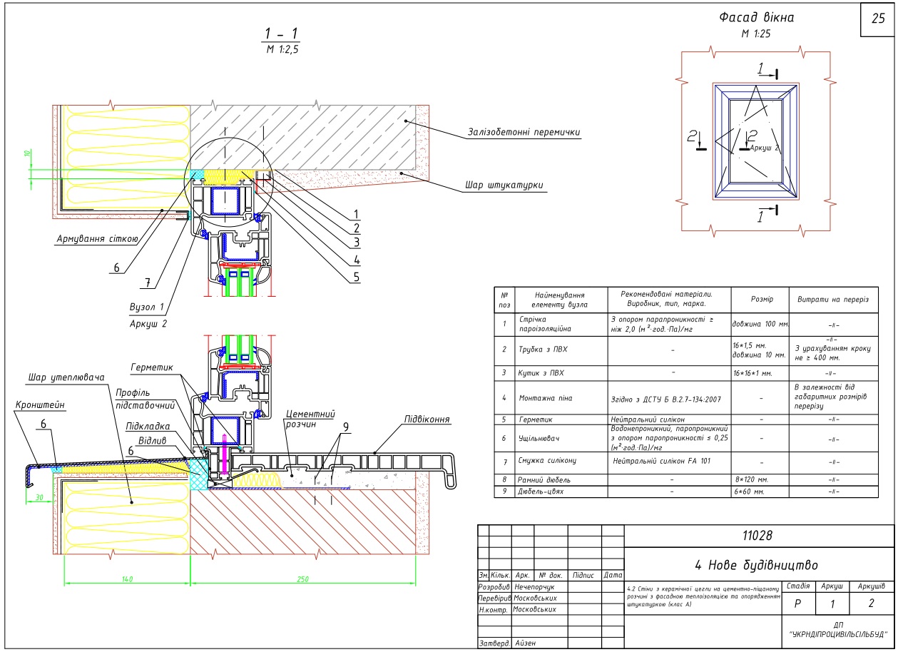

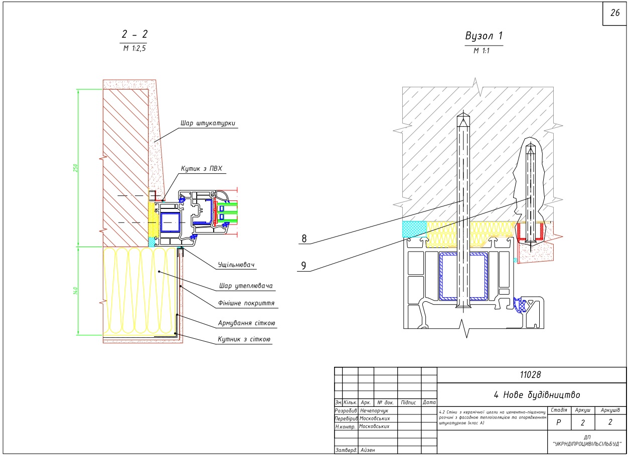

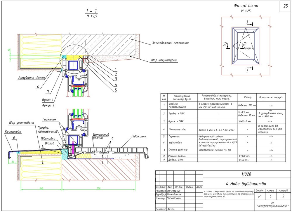

Монтаж делал бы заподлицо как в прикрепленном чертеже, пену обязательно защитить от разрушения!
[ATTACH]534835[/ATTACH]
Добрый день! Подскажите какую роль выполняет поз. 2 и 3 (труба и уголок) ??? И почему силикон поз. 7 а не уплотнитель (псул лента).
Позиция 2 и 3 выполняет роль узла примыкания ПВХ профиля и штукатурки, так как у этих материалов разные характеристики по линейному расширению, то в этом месте без данного узла со временем обрезывается трещина.
Потому что ПСУЛ используется на позиции 6

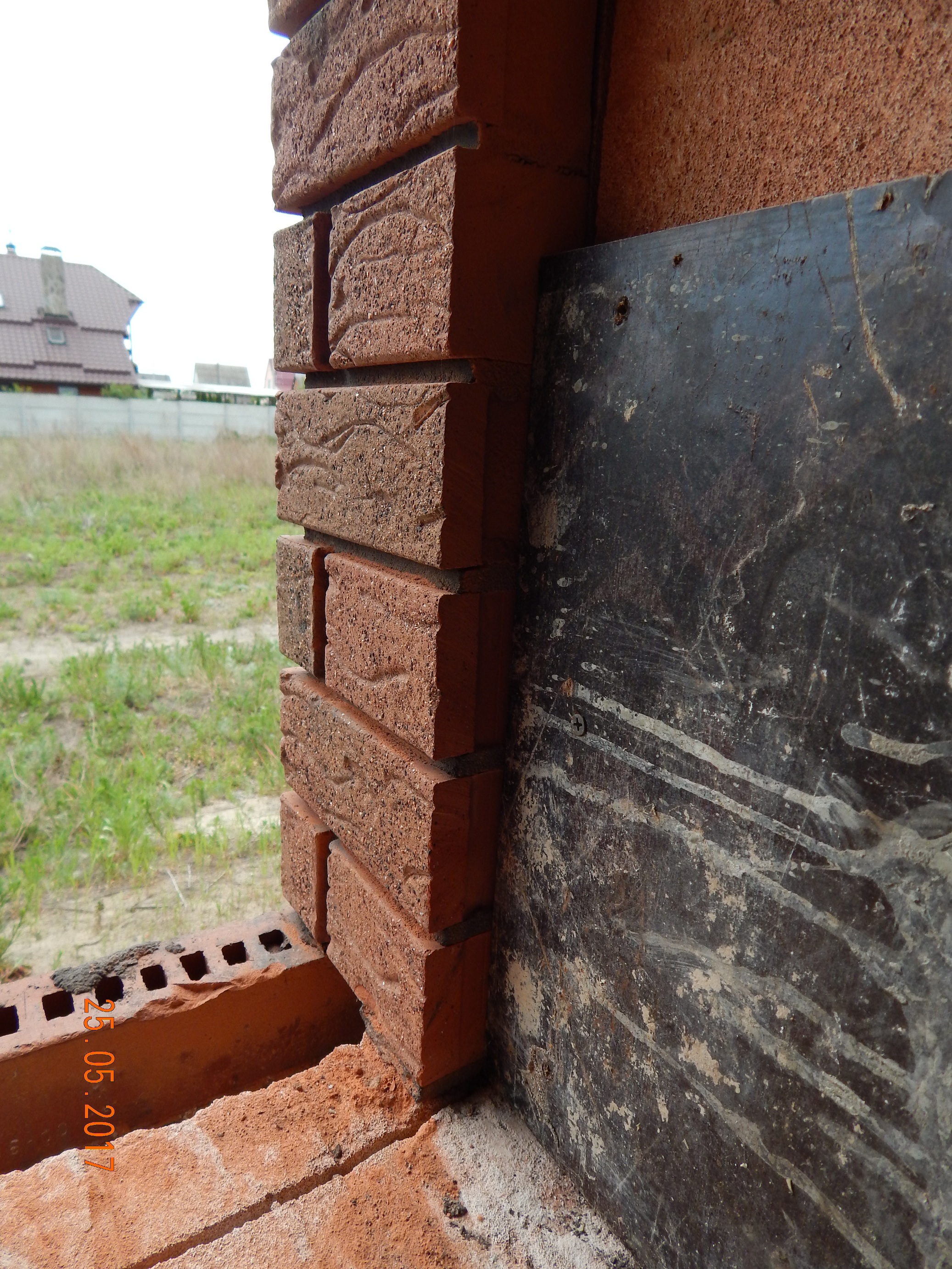

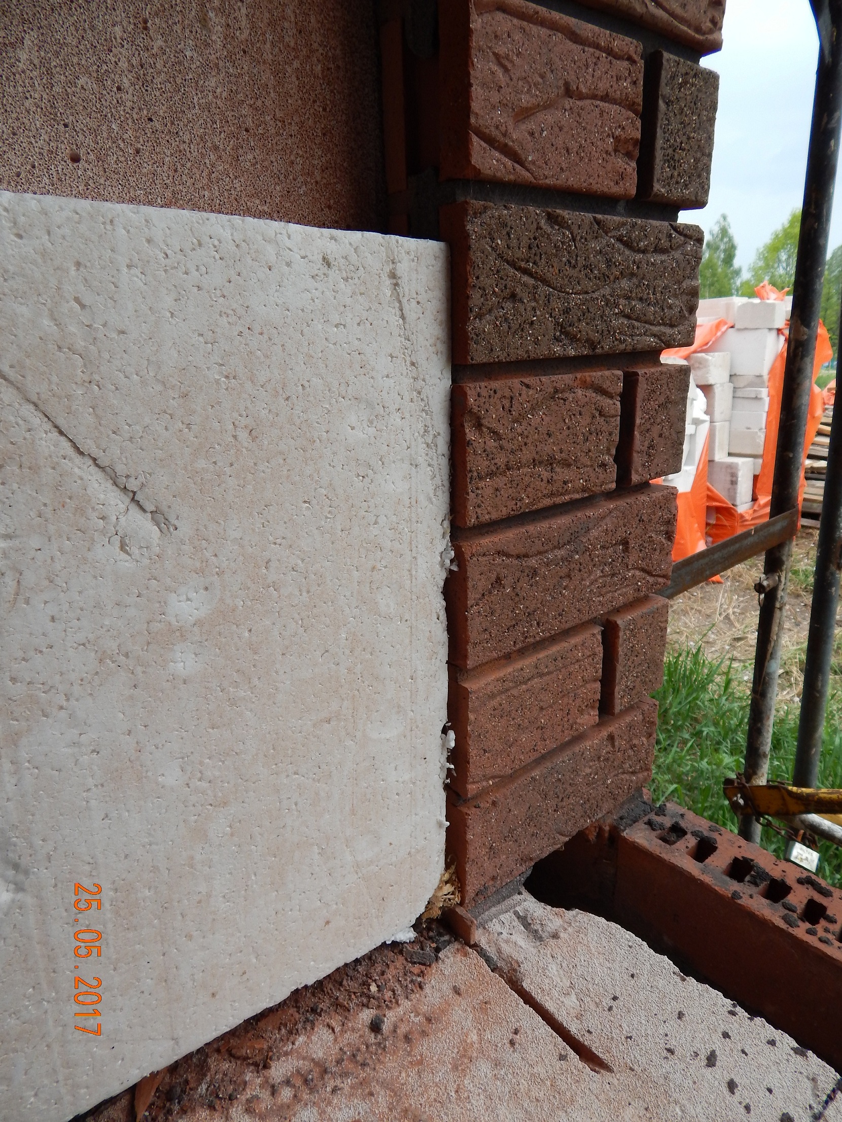

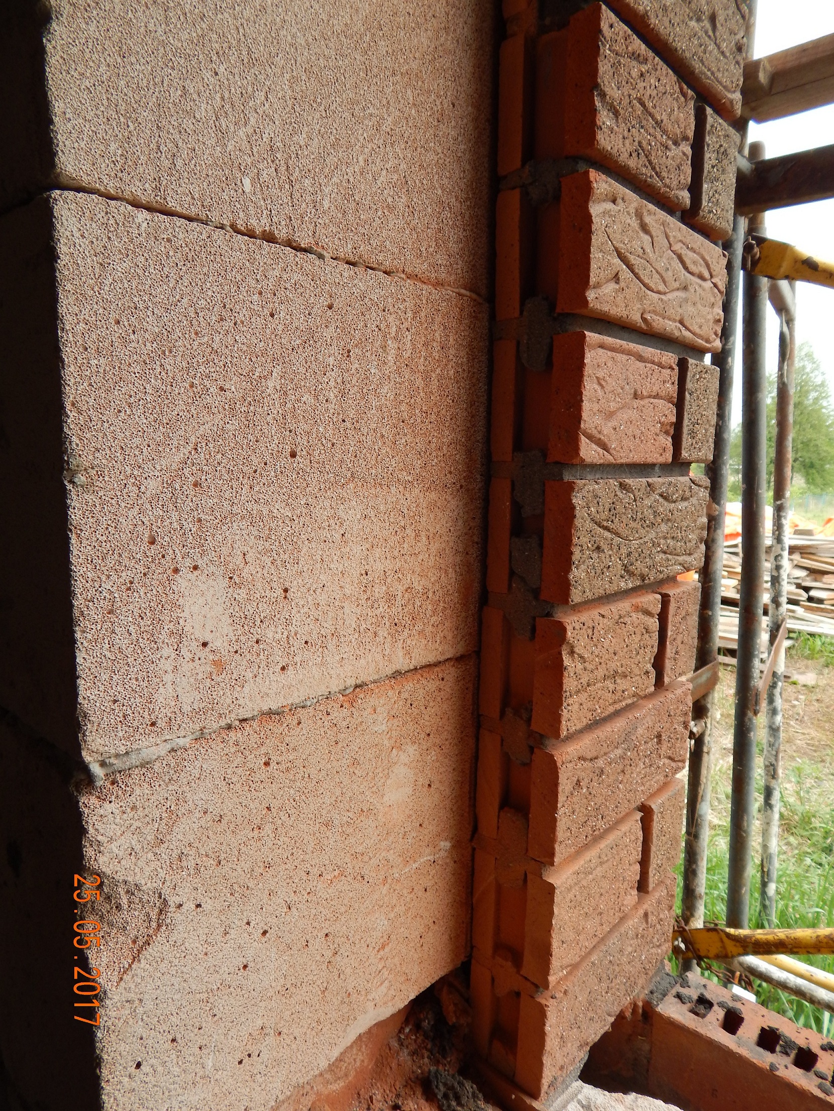

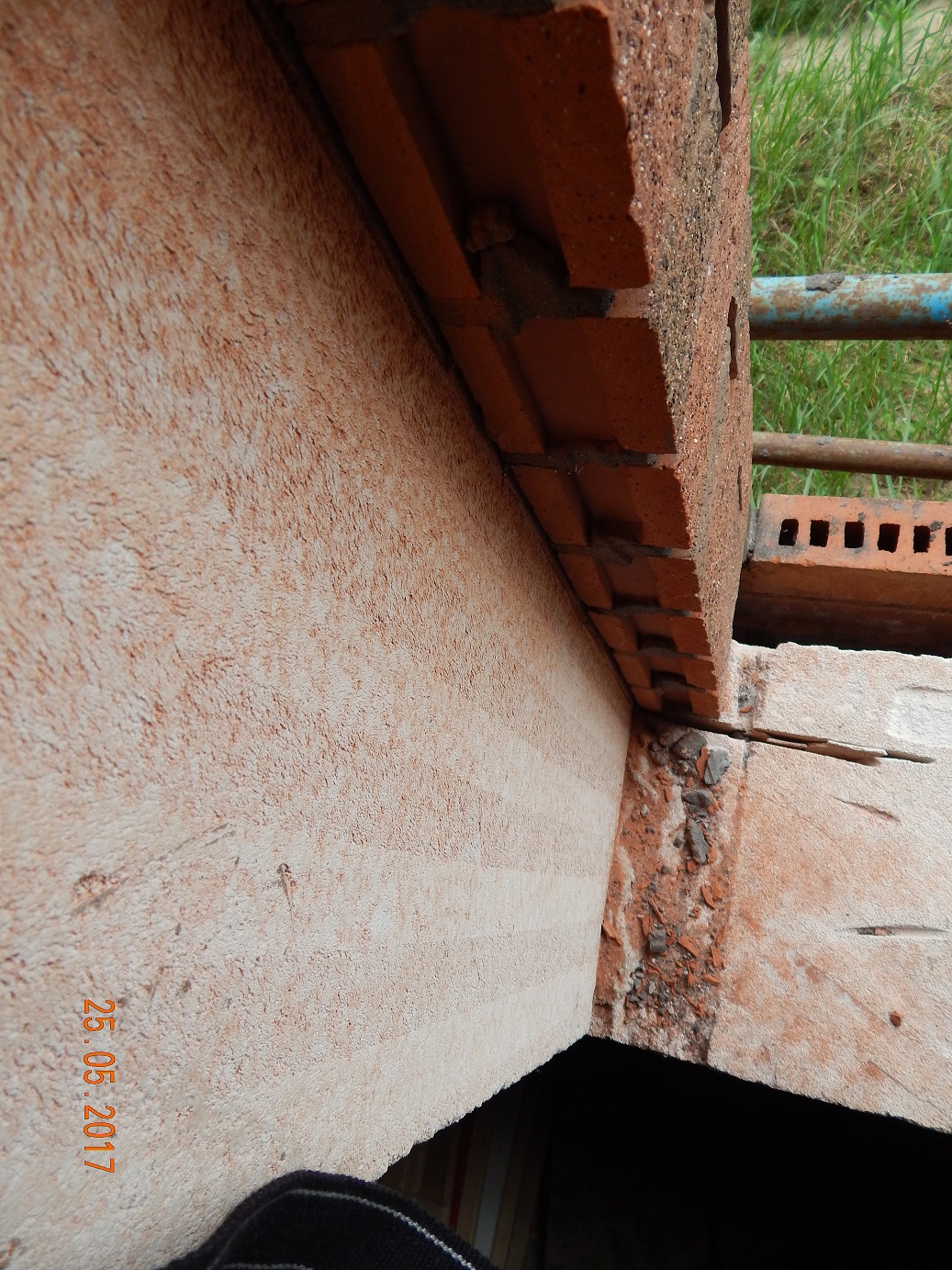

Всем добрый день! Нужен Ваш совет по установке металлопластиковых окон в стену с ГБ облицовка кирпич (сникерс) 6см, кирпич подходит к углу ГБ (кирпич служит наружным откосом фото ниже). Я понимаю, что уже обсуждалось 100 раз и все остальное… в общем сильно не пинать). Изучив ДСТУ + почитал форум понял для себя что мне подходит два варианта.
1) На откос ГБ клею пенополистирол 2см. остается 4см (кирпич 6см.) из этих 4см. оставляю 2-3см. на пену остальное на хлёст окна (за кирпич), на торец кирпича клею ленту псул и дальше все как в ДСТУ. Вопрос чем с наружи закрыть ленту?? Может уголок по цвету кирпича или …?? Фото №1
2) Как предлагают выше по теме герметик на кирпич (в плотную) и дальше все как на схеме. Вопрос все же на какой герметик?? Фото №2
Подскажите какой вариант выбрать или в моем случаи есть еще варианты установки???
