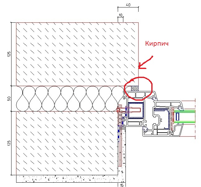

Всем добрый день! Нужен Ваш совет по установке металлопластиковых окон в стену с ГБ облицовка кирпич (сникерс) 6см, кирпич подходит к углу ГБ (кирпич служит наружным откосом фото ниже). Я понимаю, что уже обсуждалось 100 раз и все остальное… в общем сильно не пинать). Изучив ДСТУ + почитал форум понял для себя что мне подходит два варианта.
1) На откос ГБ клею пенополистирол 2см. остается 4см (кирпич 6см.) из этих 4см. оставляю 2-3см. на пену остальное на хлёст окна (за кирпич), на торец кирпича клею ленту псул и дальше все как в ДСТУ. Вопрос чем с наружи закрыть ленту?? Может уголок по цвету кирпича или …?? Фото №1
2) Как предлагают выше по теме герметик на кирпич (в плотную) и дальше все как на схеме. Вопрос все же на какой герметик?? Фото №2
Подскажите какой вариант выбрать или в моем случаи есть еще варианты установки???
В принципе схема правильная, но есть небольшие нюансы:
1) При таком типе стены утепление откосов пенополистиролом – необязательно, если очень хочется, то используйте экстрадированный пенополистирол.
2) При выборе ПСУЛа обратите внимание на ее класс, должен быть BG1 и тогда его можно будет не закрывать. Также ленту ПСУЛ лучше клеить не на торец кирпича, а на раму конструкции, тогда когда он расшириться он закроет все неровности и сколы кирпичной стены.
3) В Вашем случае, когда если есть дефекты стены их можно легко исправить, то использование герметика – нецелесообразно.
Полностью с Вами согласен. Но подскажите чем закрыть зазор который будет от ПСУЛ ??? Или ленту сдвинуть левее от проема, можно предварительно сделать посадочное место под ленту (это доволи геморно) ??
Ничем не закрывать, вся суть применения данной ленты в её паропроницаемости. Ленту поклеить не по краю стены, как на картинке, а по краю рамы.
Большое спасибо. А на сколько см. окно (рама) должно заходить за кирпич??? Например, оконный проем у меня 1400х1240 какое окно заказывать 1410х1270 на верх запас 1см. по бокам 1,5см. (кирпич будет перекрывать)??
Обычно на половину высоты профиля рамы. Это +/-30 мм по бокам и сверху. Снизу четверти нет, там наоборот минус 30 мм на подставочный. Если световой проём по ширине 1240, то окно - 1300, а если по высоте 1400, то окно будет 1400+30.

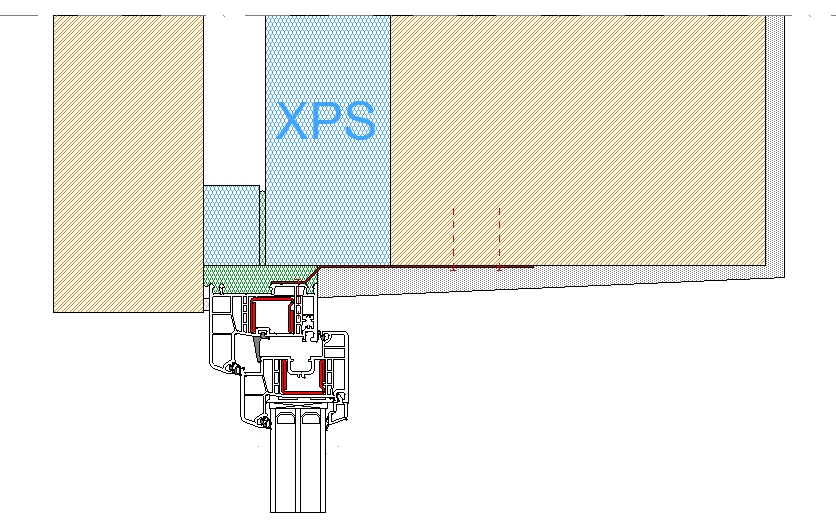

Подскажите пожалуйста, чем заполнить "вент.зазор" чтобы окна пришли в четверть. У меня пока один вариант-вставить полосы ЭППС, шириной 10 см., толщиной 4-5 см., на клей пену, низ дополнительно пролить ЦПР 2-3 см. Крепить на длинные пластины в несущую стену. Какие ещё варианты возможны?
00205bdbef_8406189_26634419.jpg' alt='00
Важно передать нагрузку от оконной конструкции на несущий слой стены, при этом оконная конструкция будет смонтирована в НЕ несущем слое утеплителя.
Гляньте на статью про тест воздухопроницаемости разных методов установки окон. Там как раз испытаны разные методы установки окна, с подобной Вашей конструкцией стены с вентзазором.
Следовательно либо использовать специальные консольные пластины-кронштейны, позволяющие вывесить окно в утеплителе и закрепиться в несущий слой, либо как делают бельгийцы (варианты 12 и 13 из статьи), создать откосную раму из фанеры , которая также фиксируется в несущий слой - imho вполне доступное и надежное решение принимая во внимание стоимость фирменного выносного крепежа. Откосную раму можно собрать предварительно где удобно сразу вокруг оконной рамы посадив все соединения на герметик, а потом смонтировать конструкцию в сборе уже в проеме.
В любом случае вставка по периметру оконного проема кусков ЭППС для закрытия вентзазора будет теплотехнически правильным мероприятием, в отличие от "проливания низа ЦПС".

Вообще если у Вас утеплитель ЭППС, то толку от вентзазора в таком пироге нет. Более эффективным использованием этого пространства было бы например заполнение гранулированнным пенополистиролом, тем самым улучшиться сопротивление теплопроницанию конструкции.
Ну и вопрос в догонку. Ставить широкие отливы не хочу, как обеспечить герметичность нижнего примыкания? Силикон+небольшая L-образная металл. планка шириной сантиметров 5, для защиты силикона?
Еще бутиловые ленты есть для проклеивания стыка стены и подставочного профиля.
Змінено користувачем Dmode
Откровенно говоря, "вент. зазор"( я не зря его взял в кавычки:)) не планировался, ЭППС условно паронепроницаемый материал, но рабочие попросили отступить от утеплителя на случай неровностей и перепадов, а я прошляпил этот момент, рассчитывая что отступят на 2 см., получил "вент.зазор" в 4-5 см. Но нет худа без добра, в случае необходимости задую этот промежуток перлитом или теми же гран ППС.

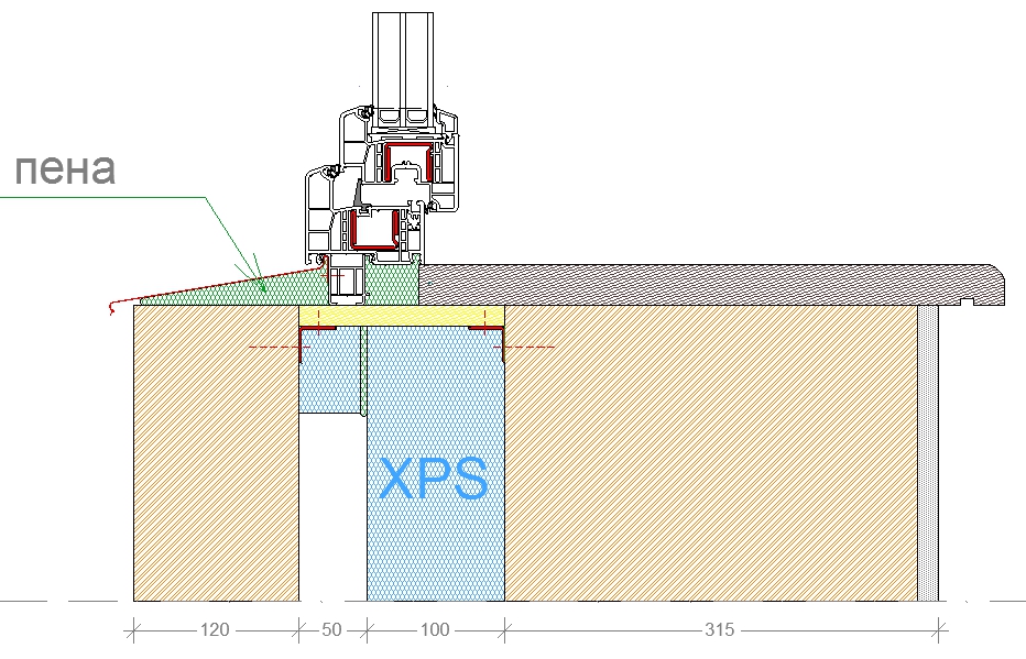

Для меня это будет скоро актуально, дайте рекомендацию:
Если остановлюсь на фанерном коробе, но не имею представления какие будут окна и профиль, на каком расстоянии от грани облицовочного кирпича делать плоскость короба (снизу, сверху, с боков)? Усредненно можено как-то сразу сделать, что бы в будущем вставиль любой профиль?
Стандартная "четверть"-3 см., можно сделать больше но тогда профиль будет "теряться" на фоне стен, имхо. Если у вас будет отлив, то снизу оставлять на глубину подставочного профиля, обычно те же 3 см.
Вообще-то четверть в 3см - маленькая. Не забывайте, что надо место для пены и, что рама окна должна зайти за четверть на 15-20мм. Так что 4-5см - в самый раз.
и снизу тоже?
и снизу тоже?
А снизу четверти не делают. Под окном же устанавливается подоконная планка, к которой прикручиваются отливы.

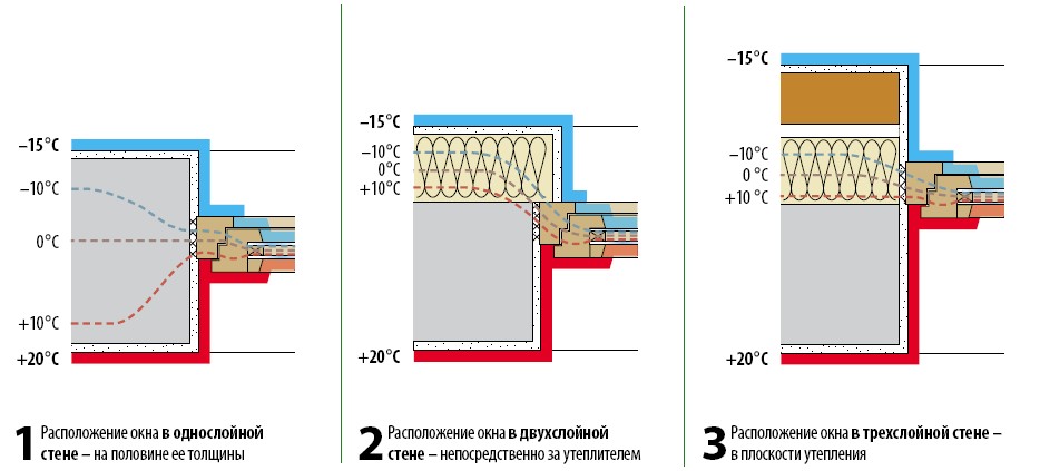

Как правильно установить окно в дом из газоблока?
Толщина стены 36 см, газоблок д500.
+ будет утепление минватой 5см
итого 41см
Вопрос как в проеме установить окно? Ближе к улице? или не имеет значения?
Планировал 25 см оставить под подоконник. То бишь с учетом 7см профиля на отлив останеться 9 см (4см газоблок+9 см минвата). (без нахлестов считал).
Норм такая схема?
И второй вопрос. В топочной самостоятельно установил окна. Установил внахлест с внутренней стеной. (стена толщиной 20см, утепляться не будет). Топочная будет отапливаться минимально. Профиль 5см однокамерный с енергосбережением. Теперь думаю - не будет ли "потеть"?:D
На картинки изображен общий принцип размещения окна в плоскости стены, в зависимости от типа стены, единственное, что бы я добавил, так это в ситуации с внешним утеплителям наиболее правильно делать выносной монтаж в зоне утеплителя.
