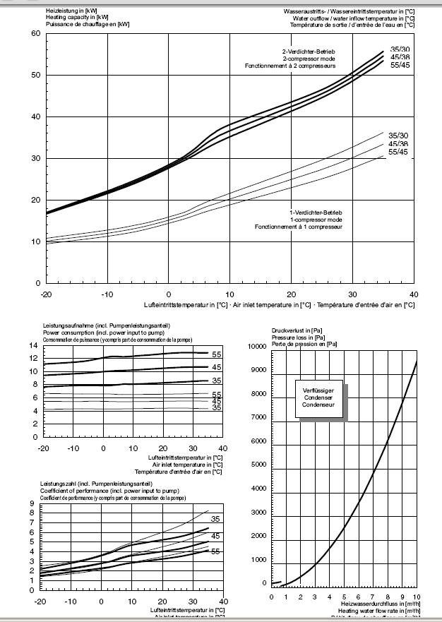

Вот графики производительности и СОР очень хорошего воздушного ТН Dimplex LA40TU.
Очень хорошего потому что провала производительности в районе 0 практически нет, как у других. Есть общий линейный спад. Я им верю, т.к настолько подробной документации не видел ни у одного производителя.
Для меня эти параметры - некий идеал воздушного ТН. У этой модели очень большой испаритель, поэтому ему легче извлекать тепло из холодного воздуха.
Система двухкомпрессорная. СОР выше при работе на одном компрессоре, т.к. при этом площади теплообмена выше на единицу "перекачиваемой" мощности (работа на одном компрессоре показана тонкими линиями).
производительность и СОР снижаются с ростом температуры нагреваемой воды.
Недостатки этой модели - все таки не инверторный, а главный недостаток - высокая стоимость.
