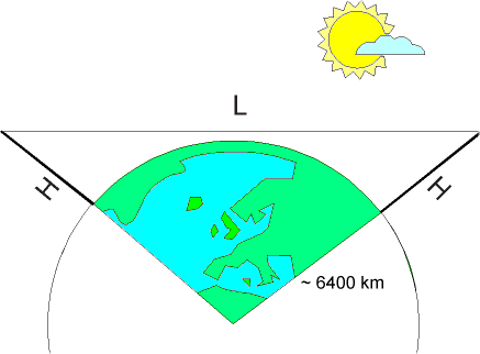

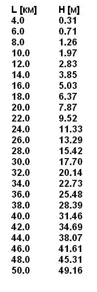

Вы действительно не понимаете смысл условия "прямая видимость"
line-of-sight – воображаемая прямая линия, соединяющая приемник и передатчик; служит для обозначения прямой оптической видимости приемной антенны с места установки передающей антенны
Учитывая, что необходимым условием для работы радиоканала является прямая видимость между антеннами, важно понимать как зависит высота, на которой установлены антенны и предельная дальность прямой видимости между ними. Понятно, что рассмотрен случай, когда считается, что земная поверхность является идеальной сферой. В реальности приходитсь учитывать рельеф местности. Но примерную оценку можно получить из приведенной ниже таблицы.
С поправками на усиление, чувствительность ,мощность
отсюда (ссылка устарела)
[ATTACH]104721[/ATTACH]
[ATTACH]104723[/ATTACH]
