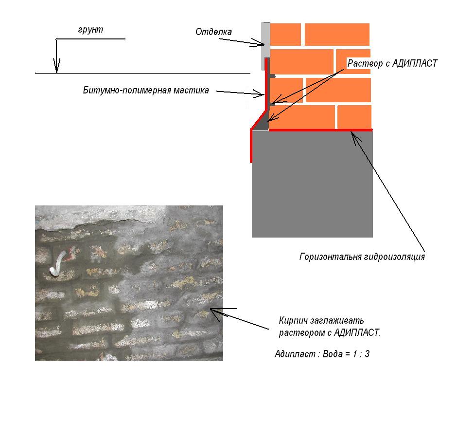

Я планирую утеплять цоколь под землей ЭППС. Скажите, пожалуйста, можно ли (и как?) крепить на такую мастику ЭППС без делания дырок в гидроизоляции (обычно ЭППС крепится своего рода "зонтиками" на фасад).
У меня пока нет идей, как на такую мастику прикрепить ЭППС...
Как один из вариантов.... Нужно ли поверх такой мастики, скажем, наплавлять (и допустимо ли?) плотный рубероид на полимерной основе, чтобы на него уже как-то клеить ЭППС?
Можно крепить на мастику. Только она должна быть на водной основе. Если местике будет не хватать вязкости в нее можно добавить песок.
Наплавлять рубероид можно, только тогда не понятно зачем нужна обмазочная. Битумный грунт и вперед.

Остановился на следующем варианте:
1. раймер
2. Рулонная изоляция 3 кг на м с полимерами
3. До точки промерзация 1,2 - ЭППС 5см
4. Ниже 1,4 - ЭППС - 3 см
5. пол цоколя гидроизоляция аналогично
Утепление либо ЭППС - 3 см либо ростой но отолще
6. Горизонтальная обмостка 1 м - 3 см ЭППС
Да, применение мастики в этом случае экономически нецелесообразно. Можно просто огрунтовать поверхность грунтовкой (праймером), после этого в 1 или 2 слоя наплавить еврорубероид.
