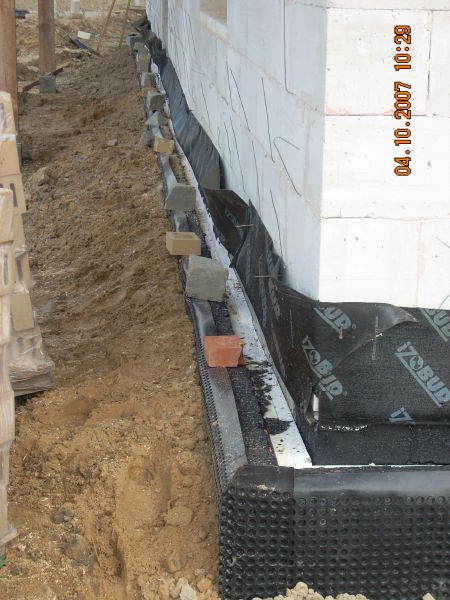

Да, кстати, как инициатор топика, хочу рассказать, какую в результате гидроизоляцию и утепление я решил все-таки сделать.
Цоколь выровняли снаружи, насколько возможно - сравняли болгаркой и перфоратором выступы и слегка подштукатурили, чтобы можно было делать гидроизоляцию. Теперь очередь за битумным праймером и "еврорубероидом" 3.5 мм толщиной на полимерной основе. Еврорубероид будет наплавляться горелкой на праймер, после того как последний просохнет.
Потом сверху на еврорубероид будет крепиться ЭППС Техноплэкс 35, 50мм толщиной - еврорубероид будет слегка подплавляться горелкой, и на это дело будем лепить листы ЭППС. Выше уровня земли дополнительно закрепим ЭППС "зонтиками".
Ниже уровня земли между ЭППС и обратной подсыпкой проложим стекловату - от грызунов.
После обратной засыпки глиной и трамбовки получится глиняный замок, на который положим небольшой выравнивающий слой песка,
затем все тот же ЭППС Техноплэкс 35, опять стекловата и щебень - должна получиться "мягкая" теплая отмостка.
Собственно, все.

Стекловату в качестве защиты от грызунов - это кто-же Вам посоветовал? Абсолютно бесполезное вложение денег. Стекловата не защитит от грызунов. Они в ней живут, так же, как и в ЭППС.
Опять же, стекловату в качестве защиты от грызунов и утепления отмостки - не советую. Предваряя заявления в заангажированности этого моего мнения - я продаю и стекловату, и базальтовую вату, и экструдированный пенополистирол.
Ну не защитит стекловата от грызунов, и все тут. Уж поверьте. Если нужно аргументированно, напишите, постараюсь что-то найти в качестве подтверждения. Но мой опыт говорит - нет, нет и нет. На форуме кто-то предлагал битое стекло - не знаю, может быть сработает, но может и нет - судить не берусь. Моя оценка вероятности того, что битое стекло сработает - 60%, что сработает стекловата - 5% (уж прости меня, Propeller, но это именно моя оценка вероятности):D
Э-э-э.... Дык, типа сам додумался :razz:
Предыдущая мысль была закрыть листами асцэид-а, т.е. асбоцементными пластинами, но непонятно как их закрепить на эппс, не дырявя оный. А обкладывать кирпичем ну совсем не хочется.

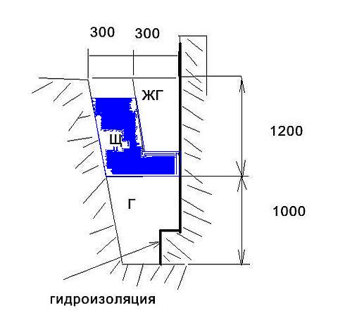

Вот примерный рисунок того, что планировал сделать:
ЖГ - жирная глина, утрамбованная
Г - обычная или тоже жирная глина
Щ - щебень
Гидроизоляция на полную высоту фундамента с подушкой, т.е. до глубины в 2300мм.

У Вас вода дренирует по щебню с отметки 0 до отметки минус 1200. А там дно из глины, которая ну очень плохо фильрует (пропускает воду), поэтому у вас получится "бассейн". Просто если Вы уже решили сделать дренаж (щебневая отсыпка), то нужно воду с "дна" дренажной троншеи отвести в сторону от дома. Иначе,на мой взгляд, нет смысла в щебневой отсыпке. Вы только уходшаете положение и усложняете задачу г/изоляции.
Хотя у Ваших строителей были другие мысли относительно щебневой отсыпки.
Стекловата не поможет от грызунов, поверьте. Тут вариантов может быть много. Можно игнорировать угрозу разрушения ЭППС ими (ну сделают они Вам пару дырок в теплоизоляционном слое - глобально на теплоизоляцию это не должно повлиять...). Можно защититься асболистами (крепите их, к примеру, лепешками из полимерцементоного клея для плитки - он должен иметь хорошую адгезию к ЭППС). Можно обмазать поверхность ЭППС мастикой на водной основе, на которую в свою очередь густо наклеить битое стекло. Можно построить защитную стену из кирпича. Однозначного стопроцентного средства Вам никто не посоветует....
А как ее лучше всего отвести? Можно схемку отвода?

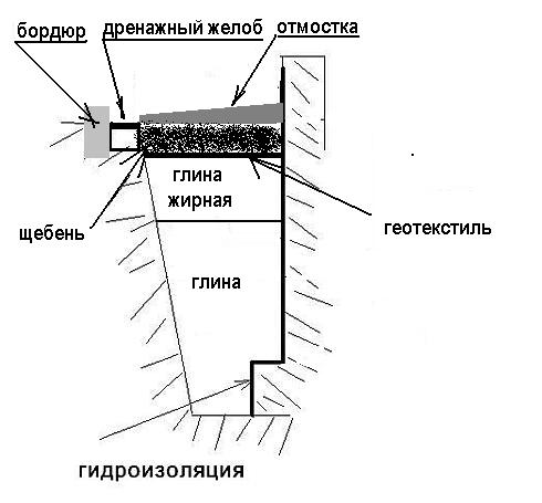

Пока рисую, есть предложение : а что, если вообще уйти от щебня?
Если будет лучше, то мне это сохранит мани, скорее всего.
Если у Вас плоский участок с плохо фильтрующим грунтом с низким уровнем гр. вод, то лучше дождевую воду отводить повыше.
Используя Ваши материалы можно сделать такой вариант.
