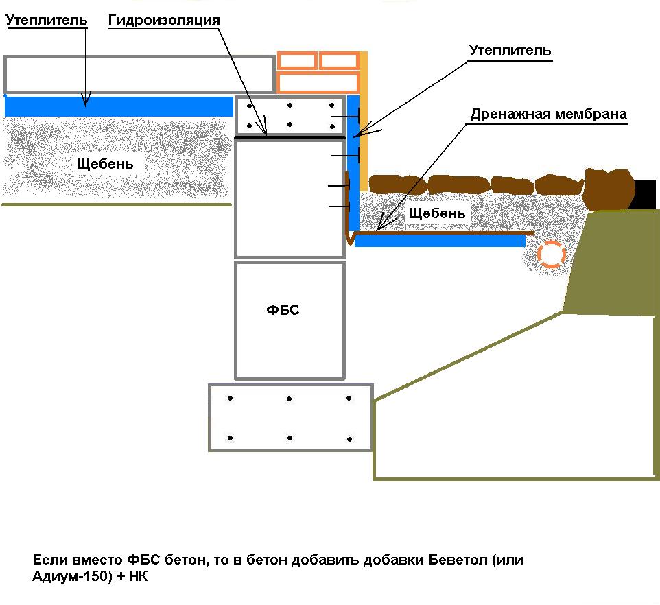

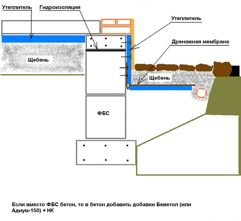

Вопрос - как оптимально гидроизолировать и утеплить цоколь?
Dave
Внизу дал картику
1) а что за коричневые булыжники? это типа - тротуарная плитка?
2) т.е. щебня под перекрытие см 60? а какую он будет играть роль?
Типа альтернатива тротуарной. Можно на щебень просто положить листики песчаника, к примеру. Можно насыпать на щебень речную гальку.
И 20 см хватит. Функция - гидроизоляция. Да и теплоизоляция слегка.

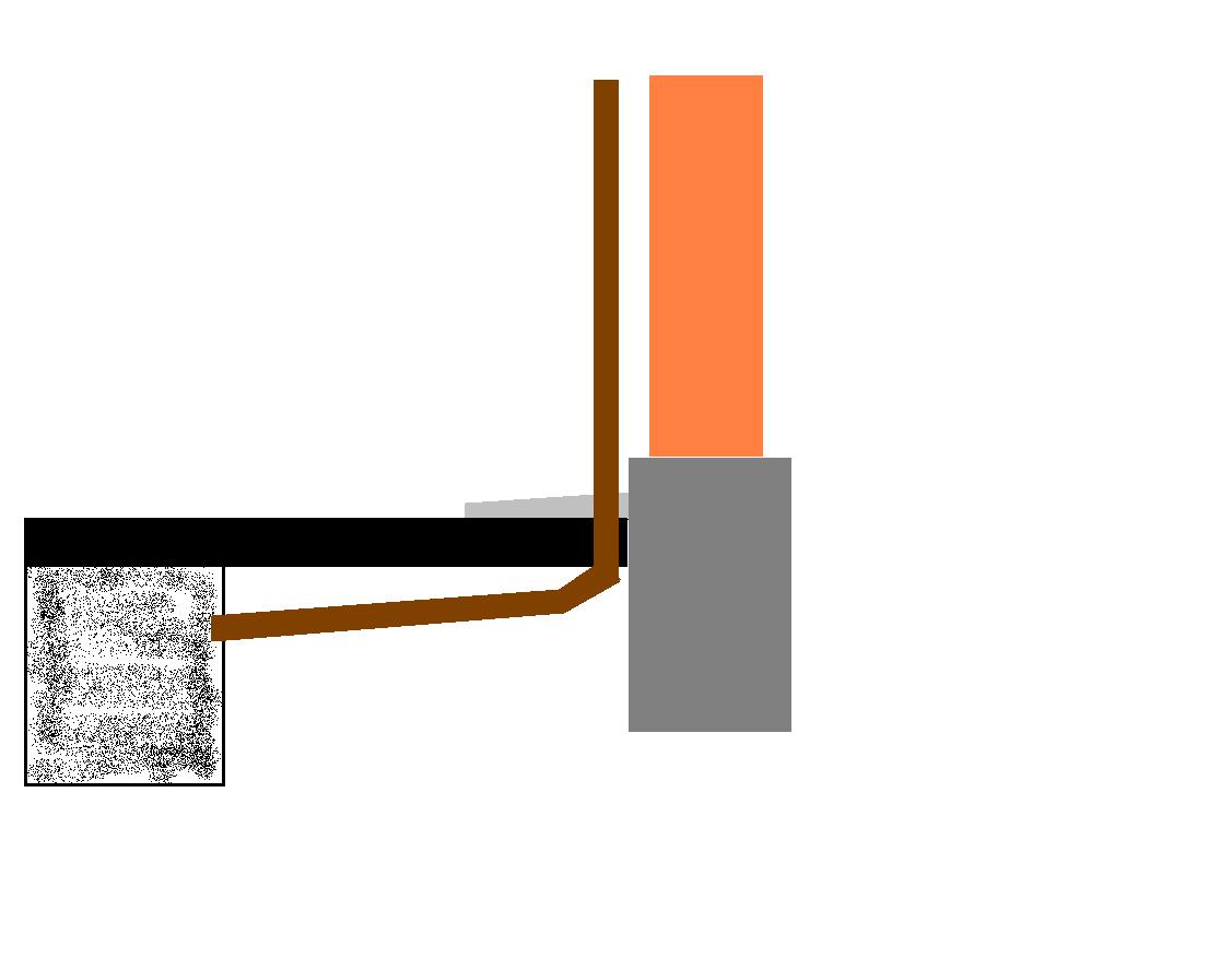

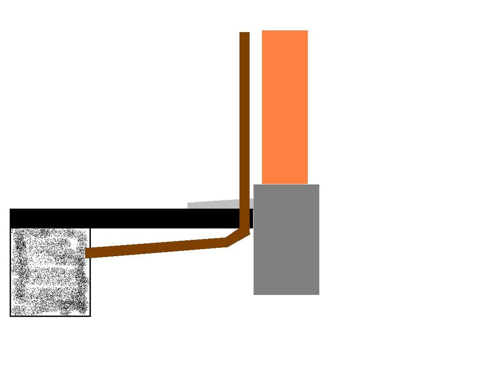

В предлагаемом Вами варианте есть недостатки:
1. Труба забьется листьями с крыши и ниже уровня грунта уже не прочистишь, вода начнет литься через желоб на стены.
2. Если не забьется, то вода может замерзнуть в трубе на стыке земли и отмостки, потом разорвет трубу.
Поэтому труба должна иметь сквозной проход, не доходить до земли 15-20 см. чтоб вода не намораживалась в верх, потом в отмостке делается желобок в сторону от дома и по бетонному желобу вода стекает в дренажную яму .
