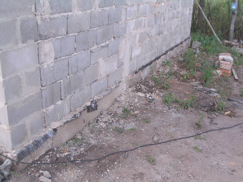

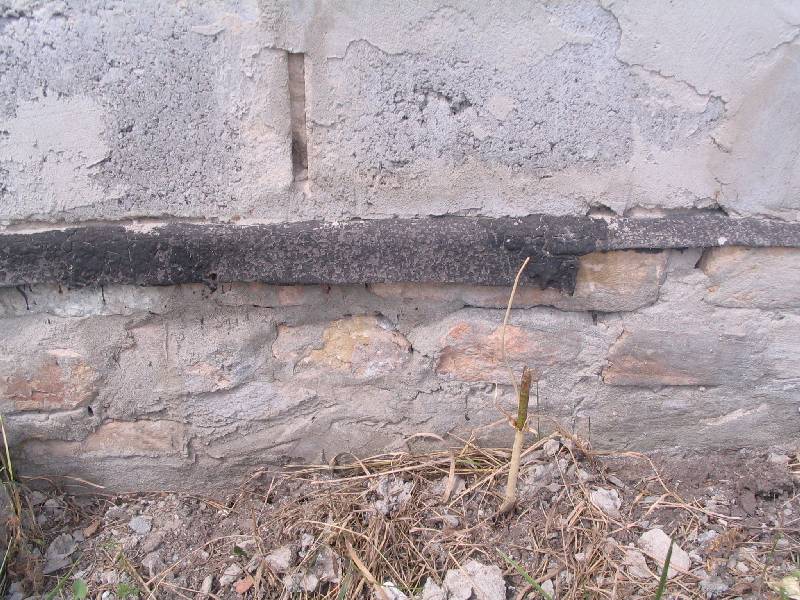

Вопрос - как оптимально гидроизолировать и утеплить цоколь?
Dave
имеется цоколь вот такого вида( см. фото).
конечно же исполнение осталяет желать лучшего - но что имеем, то имеем.
посоветуйте пожалуйста как оптимально сделать отмостку. это не жилой дом, а дачный участок, поэтому сильно сложных и дорогих решений хотелось бы избежать.
Когда это здание было построено и какая дальнейшая отделка (и возможно утепление) предполагается? Змінено користувачем Propeller

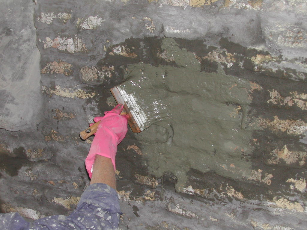

в наследство от прошлых хозяев достался отдельно вырытый подвальчик 3х3 м - стены выложены кирпичем (неоштукатуренным),перекрытый монолитом с люком. На полу лежит плитка. Я в нем хочу разместить станцию водоподготовки. Грунтовые воды очень далеко - (-10м). Но после дождей , понятно, на полу стоит вода, которая просачивается и через потолочек и через стены подвальчика. Надо ли предварительно перед гидроизоляцией оштукатуривать стены и потолок или есть материал решающий эти две задачи сразу.

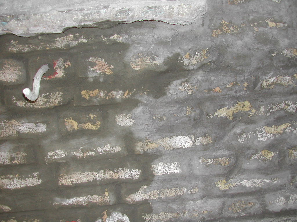

Фото 1. Стены не штукатурим, а заглаживаем ладонью ЦПР с добавкой Адипласт (соотношение вода : Адипласт = 2:1)
Адипласт (ссылка устарела)
Фото 2. Наносим гидроизоляцию Аквамат за 2 слоя с общим расходом 2,5 кг.
Аквамат (ссылка устарела)
Сам люк снизу обрабатываем Аквамат-Пенетрат.

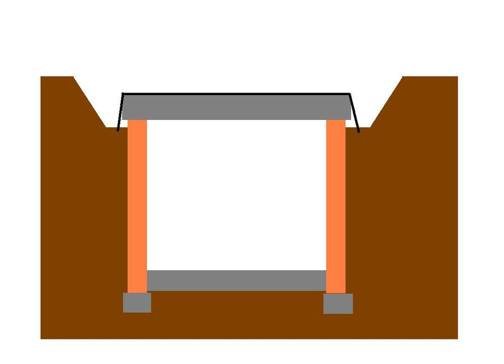

А можно проще сделать. См. рисунок 3.
Отрыться чуть ниже низа крыши (сантиметров на 40) и положить на крышу подвала дренажную мембрану (черная полоса).
[А можно проще сделать. См. рисунок 3.
Сложность в том, что поверх монолита (перекрытия) лежит брусчака.Срывать её желания особого нет. В этом случае что делать с потолком?
В описании на АКВАМАТ написано следующее: " заполнить все швы или оштукатурить её с применением АДИПЛАСТ". Так всё таки штукатурим?
Я писал выше : Сам люк снизу обрабатываем Аквамат-Пенетрат.
Люк - это потолок.
Пенетрат (ссылка устарела)
Нет не штукатурим, а именно заглаживаем как на фото.
Если захотите потом штукатурить по маячкам, то это уже по слою гидроизоляции.
построено было давно. лет 10-12 назад. да и то не здание а только стены.
Крышу только в этом году сделали.
утепление предполагается. хотелось бы сделать утепление стен снаружи.
кладка там тоже оставляет желать лучшего. вопрос у меня еще с этим.
нужно ли делать гладкую(чистовую) штукатурку стен. потом утеплитель, потом снова штукатурка, потом отделка. слишком дорогое удовольствие получается по штукатурным работам. прямо не знаю как быть.

У Вас классно сохранился фундамент и без отмостки. В стенах нет трещин.
А отмостку зачем хотите делать?
Просто дорожка вокруг дома нужна?
насчет того что классно сохранился фундамент, это Вы шутите или серьезно? его ведь и фундаментом то по большому счету назвать нельзя.
обычный красный кирпич.
раньше одни стены стояли , а теперь крыша добавилась. нагрузка ведь увеличилась. явных трещин стен не наблюдается. но кто знает как дальше будет.
соседские строители сказали, что обязательно надо отмостка, что бы не подмыло фундамент и началась осадка под нагрузкой.
поэтому и задумался над отмосткой. она же и может быть дорожкой вокруг дома?

Вы просто не видели "плохо сохранившихся фундаментов" ;)

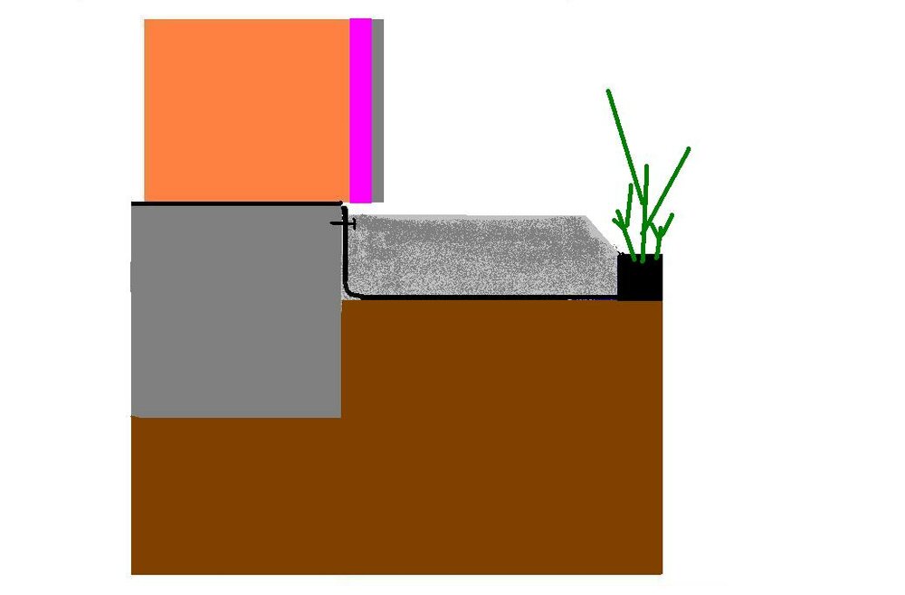

Самый бюджетный и, как это не странно, самый надежный вариант отмостки - это мягкая отмостка.
Делаете траншею по периметру дома глубиной 20 см и шириной около 70 см.
Покупаете дренажную мембрану.
Если берете рулон шириной 2 м, то режете его ножницами вдоль пополам.
Укладываете мембрану в траншею и заводите на стену не выше уровня грунта. Крепите мембрану к стене дюбелями с шагом 30 см.
Засыпаете траншею, куда уложена мембрана щебнем, галькой,гранотсевом.
Все.
Все.

Что такое отмостка?
Это козырек над фундаментом.
Зачем этот козырек делать из бетона, когда можно сделать проще.
Работать будет просто : вода попадает на мембрану и мембрана отводит её в сторону от дома.
Вот как она выгладит : (ссылка устарела)
Стоит 17 грн за 1 м кв.
Работы по укладке можно выполнить самому в свободное от чего-то время.;)

А что будет в тех местах, где я наделаю дырок в стене под дюбеля для крепления мембраны? Ведь если "не выше уровня грунта"...
... а во время зимы, скажем, вдруг снег выпадет, а потом оттепель случится - растает и влага немного просочится в "околодюбельное пространство", а потом вдуг опять мороз... и так раз ....цать?
Не пострадает стена (цоколь)?
А ничего не будет. Мембрана пригружается слоем щебня в 20,25,30 и т.д. сантиметров высотой. Щебень в этом случае как решетка : по нему можно ходить, но воды через него проходит не задерживаясь. Получается дырки у вас над грунтом на высоте 20,25,30 см.
А если хотите "подстраховаться" места прибивки заклейте бутиловой лентой, которая применяется для склеивания и герметизации мембраны в местах нахлеста.

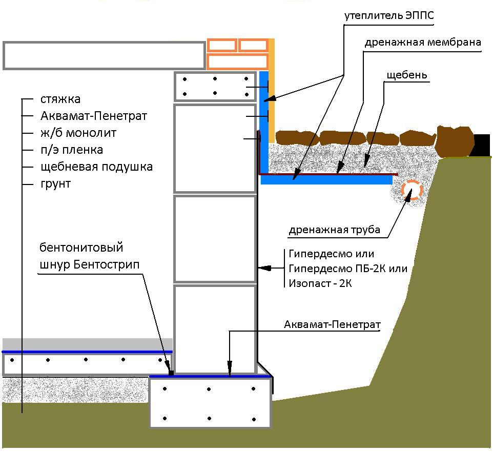

Фундамент блочный 0.6м*0.6м*2м две ветки под землей, одна над землей, планирую еще залить подушку 0.4м*0.8м. Получается цоколь 1.6м в земле и 0.6 над землей. Уровень грунтовых вод 2-3м. Дом 10 на 10. Выходит цоколь 88 кв.м. Посоветуйте самый простой и надежный вариант. (желательно с использованием щебня, т.к. есть возможность купить по дешевке ) Заранее благодарен.
Извините, что тормознул.
Вариант дал ниже.
блин забыл сказать что цоколь нежилой.
Вы же дали вариант для жилого?
То есть, у Вас просто ленточный фундамент без жилого пространства под землей. Живем выше земли. Да?
да, без подвала
