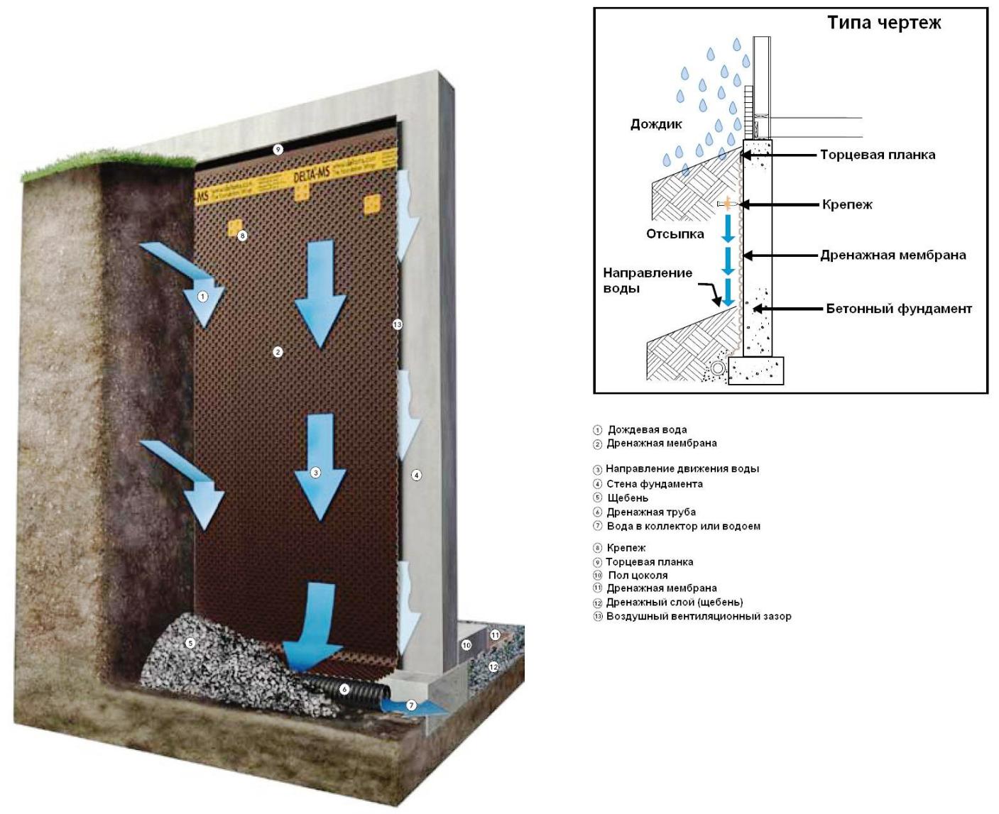

Во-первых, применение дренажной мембраны мембраны - это уже ОЧЕНЬ хорошо. Отсутствие контакта стены с влагой почвой. Наличие 8-ми миллиметрового воздушного вент.зазора между мембраной и стеной. Но все это работает, если грунтовые воды глубоко.
Во-вторых, замените битумную гидроизоляцию вот этим (ссылка устарела)

Пупырышками к стене. Иначе не буде зазора.

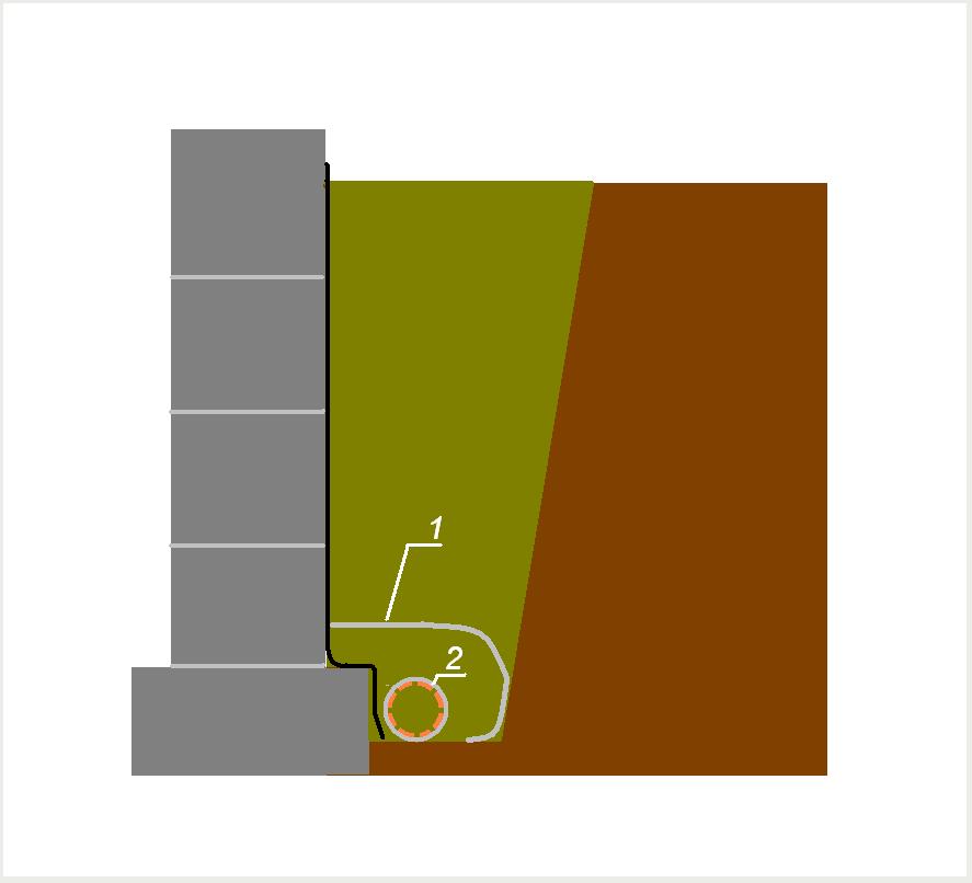

Подскажите, геотекстиль нужно по всей длине мембраны, или только обернуть дренажную трубу ????
Спасибо.
Геотекстиль - неплохой фильтр.
Пропускная способность дренажа зависит от диаметра дренажной трубы.
Мех.примеси (грязь) скапливаясь в дренажной трубе ГОДАМИ (!!!!!) уменьшают проходное сечение дренажных труб и эффективность дренажа.
Для того, чтобы хорошо и долго отфильтровывать воду необходимо, чтобы фильтр име большую площадь фильтрации.
Поэтому если обернуть трубу геотекстилем (2) площадь фильтрации будет минимальной. Вариант 1 предпочтительней.
Подскажите а чем его(геотекстиль) крепить к мембране, а чем мембрану к фундаменту ????
Мембрана к фундаменту крепится либо дюбелями либо гвоздями через специальные пластиковые шайбы.
20 см от верха мембраны с шагом 30-40 см.
Можно в 2 ряда по вертикали. Расстояние между ними 15 см.
Геотекстиль к мембране не крепится. Он укладывается между слоями щебня. Смотрите рисунок.

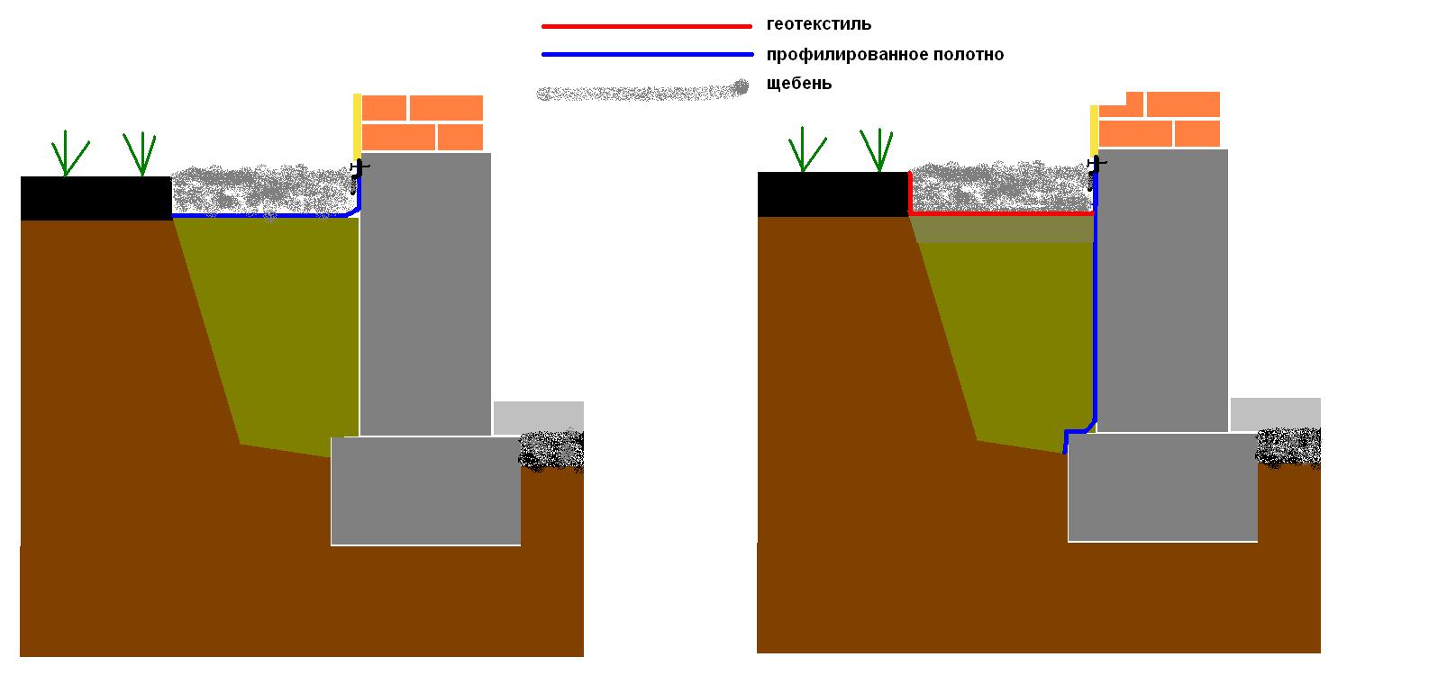

2 схемы дал.
Преимущества.
  1. Стоимость (материалы+ работы)
  2. Всесезонность выполнения работ.
  3. Исключение традиционной трещины между стеной и бетонной отмосткой вследствие усадки бетона и осадки (уплотнения) обратной отсыпки
  4. Легкость демонтажа (при необходимости)
  5. Более экологичный вид (на мой взгляд)

На втором рисунке профелир. полотно примыкает прямо к фундаменту. Чем его крепить и какая его суть?
Описание профилированного полотна (дренажной мембраны)
(ссылка устарела)
Мембрана не есть гидроизоляция. Она не защищает подвал при подъеме грунтовых вод выше уровня пола подвала.
Однако, это идеальная штука для защиты фундамента от дождевых и талых вод. Она не допускает контакт воды с стеной подвала и перепускает воду ниже в грунт, а кроме того, шипы на мембране обеспечивают 8-ми мм воздушный зазор между мембраной и стеной. Этот зазор постоянно позволяет воздуху подсушивать стену подвала.
То есть, если в первом случае она выполняет функцию зонтика (как бетонная отмостка ), то во втором функцию плаща.
Мембрана крепится к фундаменту дюбелями через специальные пластиковые шайбы в 2 ряда : первый 30 см от верха полотна, второй в 15 см от первого с шагом 30-40 см в шахматном порядке.
