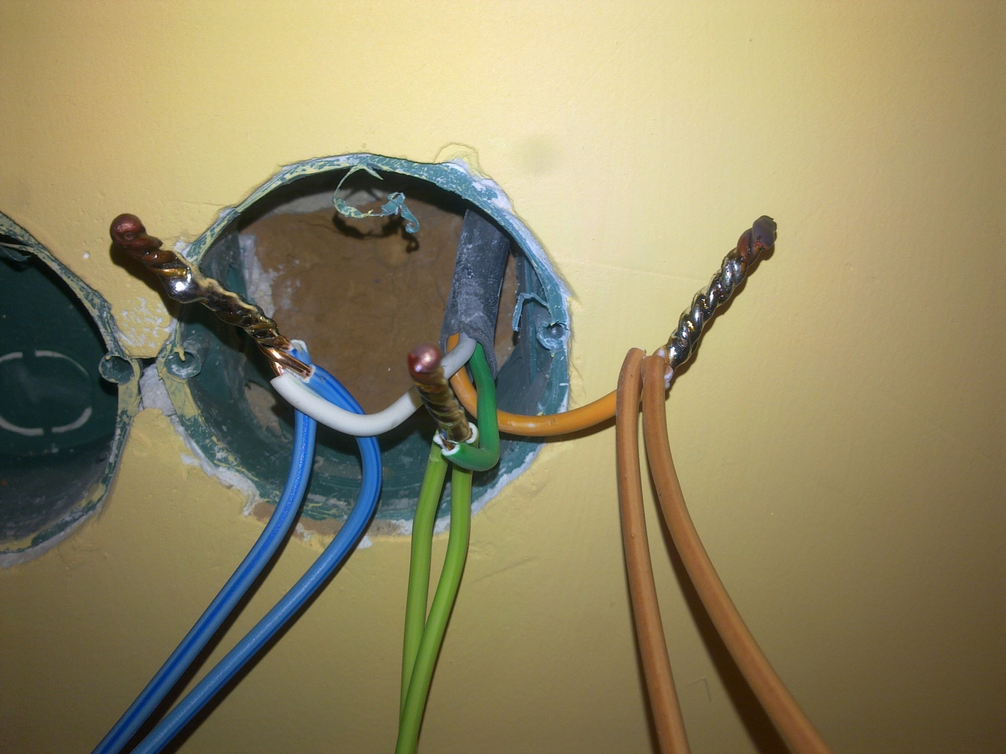

Triny Опубліковано: 22 вересня 2013 Поділитись Опубліковано: 22 вересня 2013 Господа электрики! На днях придёт мастер прокладывать проводку. Соединения от делает так:http: //master-elektrik.com.ua/Montag...20korobki.html , либо применяет WAGO. В пайке проводов не разбираюсь, поэтому вопрос к спецам: на фото по ссылке продемонстрирована качественная работа или так себе? Добавлено через 1 минуту Вот ссылка на его работу: master-elektrik.com.ua/Montag%20raspredelitelnoy%20korobki.html Посилання на коментар Поділитися на інших сайтах More sharing options...
IEC 60364 Опубліковано: 22 вересня 2013 Поділитись Опубліковано: 22 вересня 2013 Господа электрики! На днях придёт мастер прокладывать проводку. Соединения от делает так:http: //master-elektrik.com.ua/Montag...20korobki.html , либо применяет WAGO. В пайке проводов не разбираюсь, поэтому вопрос к спецам: на фото по ссылке продемонстрирована качественная работа или так себе? Пайка сама по себе является худшим соединением из допускаемых (независимо от квалификации электромонтажника) и не рекомендуется к применению современными нормативами. Используйте WAGO, СИЗ, опрессовку или сварку. 1 Посилання на коментар Поділитися на інших сайтах More sharing options...
