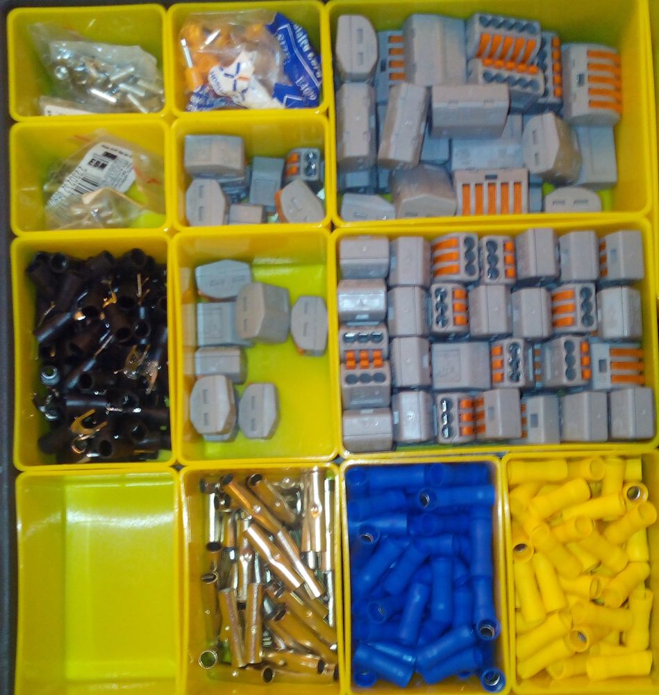

Ага. Так в каталоге Ваго об этом прямо заявлено. Для многожилы — только 222.
773-173, например, тоже подходит - Conductor type: solid + stranded (для 2...4 класса гибкости, для 5, 6 - не применяется).
773-108, 773-504 и пр. - Conductor type: solid ( только однопроволочная жила)
Лучше брать (если место позволяет) клемму с максимальным числом вводов - в этом случае теплоотвод контакта эффективнее]

Вот клемма 773 (на 4 проводника):
Зелёная стрелка - область электрического газонепроницаемого контакта (напротив точки прижима пружиной)
Красная стрелка - через эту область (контакт стальной пружины с проводником) проходит десятые доли процента тока через клемму (стальные детали не рассматриваются в качестве токоведущих)
Синие стрелки - поверхности, рассеивающие тепло.
Вот клемма на 6 проводников (слева токошина, справа стальная пружина):
По конструкции видно, что вторая клемма обеспечит лучший теплоотвод от точки контакта.
(Фото (с) отсюда)
Зачем нужен лучший теплоотвод?
При неправильном монтаже клеммы температура её на предельных режимах может возрасти сверх номинальной рабочей температуры (85 градусов С)
Неправильный монтаж это:
- неполное введение проводника в клемму (уменьшается площадь вводимого проводника, соответственно тепло рассеивается хуже)
- окисленный проводник (уменьшается площадь эффективного электрического контакта - растёт сопротивление и температура)
- перегрузки (АВ 16 А держит ток превышающий номинальный ток клеммы несколько секунд - до минуты)
Если клемма смонтирована и эксплуатируется с нарушениями, то применение клеммы с бОльшим числом вводимых проводников в какой-то мере компенсирует эти недостатки.
Статистически.
Статистика о качестве монтажа и эксплуатации клемм есть только в развитых странах (там где существует система периодического контроля состояния соединений в домах граждан). В постСССР её нет.
Для того чтобы определить вероятность неправильного монтажа и возникающих проблем (хотя бы на протяжении 5 лет) с точностью 95% и погрешностью 5% нужно иметь случайную выборку результатов проверки ~ 2000 клемм (по ~ 400 клемм за каждый год эксплуатации). И только на основании проверки такого количества клемм можно о чём то с увереностью говорить. Повторюсь -такой статистики ни у электромонтажа, ни у эксплуатации, ни у регулятора Украины скорее всего не существует (по объективным причинам)
Все остальные утверждения, типа "я проверил 1...10 клемм потому то-то и то-то" или "я увидел 1...10 фото сгоревших клемм, потому то-то и то-то" являются ложными - Ошибка поспешного обобщения (отождествления общего с частным))
Потому, в общем случае, для широкого загалу и предлагаю:
Лучше брать (если место позволяет) клемму с максимальным числом вводов - в этом случае теплоотвод контакта эффективнее.
